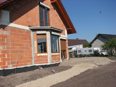

Na początek więcej zdjęć moich ścieżek
przed domem:
http://lh4.ggpht.com/_5epUv1e8bgg/SfjFkkYheiI/AAAAAAAADCQ/lB4X2hBEyUM/s400/IMG_8689.JPG
i z boku - taras
http://lh6.ggpht.com/_5epUv1e8bgg/SfjFoPmR9KI/AAAAAAAADCY/FOz5maV9QR0/s400/IMG_8694.JPG

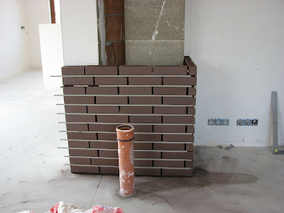

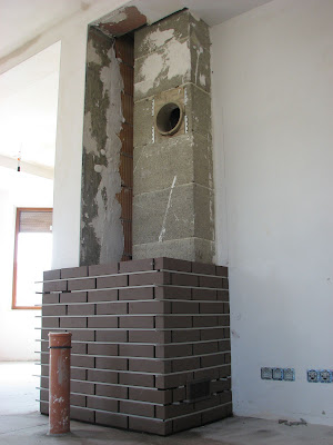

Dziś zaczęto murować ściankę osłaniającą komin
http://lh6.ggpht.com/_5epUv1e8bgg/SfjFqH3Zq3I/AAAAAAAADCg/HtZ3C3fgw1g/s400/IMG_8716.JPG
Tam gdzie wystaje rura od powietrza zew będzie stać koza
http://lh5.ggpht.com/_5epUv1e8bgg/SfjFsFuUVBI/AAAAAAAADCo/G9LVIBs5u0g/s400/IMG_8718.JPG
Te wystające szare elementy to dystanse, żeby równo było, potem będą usunięte.

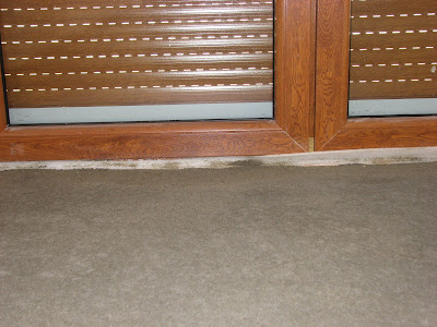

Firma od okien była na oględzinach i nie jest dobrze. Okleina jest wypalona na szerokości ponad 10 cm. Podobno nawet po pożarze okna od nich wyglądają lepiej. Po prostu musieli przyłożyc palnik do okna i nawet tego nie zauważyć.
Najlepszym rozwiązaniem jest ... wymontowanie okna i wymienienie dolnej ramy Czekam jeszcze na ostateczną wycenę ile to będzie kosztowało. Na razie poinformowałam szefa cieśli, że czekam na wycenę i dam mu znać - na szczęście poczuwa się do odpowiedzialności, a to już coś.

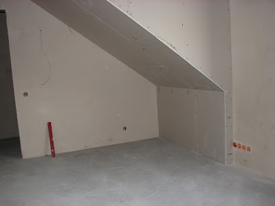

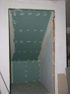

Regipsy się kończą, zostało właściwie tylko szlifowanie. Tak wygląda zabudowa pod schodami:
http://lh4.ggpht.com/_5epUv1e8bgg/SfNoTRGTD8I/AAAAAAAAC9o/qxmSovwc67A/s400/IMG_8626.JPG

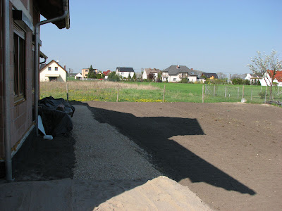

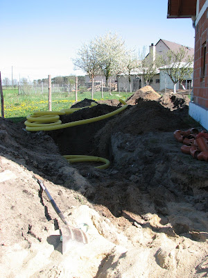

W tym tygodniu zrobiliśmy porządek na działce - drenaże od rynien, rozwieźliśmy humus i zrobiliśmy podstawę pod wszystkie ścieżki.
Odprowadzenie wody z rynien:
http://lh5.ggpht.com/_5epUv1e8bgg/SfNoYVb8dnI/AAAAAAAAC94/nVRXEw0Y6Js/s400/IMG_8631.JPG

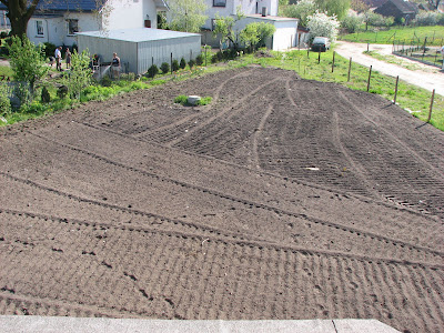

Tu była góra humusu - mój ulubiony punkt widokowy
http://lh4.ggpht.com/_5epUv1e8bgg/SfNpkJD4_YI/AAAAAAAADAs/ljRJdgLE5MQ/s400/IMG_8676.JPG
A tak jest z tyłu domu:
http://lh5.ggpht.com/_5epUv1e8bgg/SfNpS8fmjZI/AAAAAAAADAM/_r8wzv5Q_z8/s400/IMG_8672.JPG
Byli też cieśle przykleić nam papę na balkonie i uszkodzili okno balkonowe
http://lh4.ggpht.com/_5epUv1e8bgg/SfNpfELQGMI/AAAAAAAADAk/kUOSllR8VkI/s400/IMG_8675.JPG

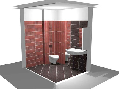

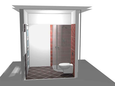

Wizualki dolnej łazienki - z płytek poprzednio prezentowanych:
http://lh6.ggpht.com/_5epUv1e8bgg/ScquE6v46UI/AAAAAAAAC4o/SMr-HCjktYQ/s400/10.jpg
Po lewej stronie, tam gdzie są na zmianę płytka czerwona i w paski będzie kabina prysznicowa. Pomiędzy sedesem a umywalką będzie lustro na całą wysokość płytek o szer. 30 cm. Lustro nad umywalką będzie na obu ścianach. Przez te lustra i od razu pokazane w nich odbicie słabo to widać, ale czasem trzeba poćwiczyć wyobraźnię
Pozostałe widoki:
http://lh4.ggpht.com/_5epUv1e8bgg/ScquFvSH1zI/AAAAAAAAC4w/KVfK52of-48/s400/11.jpg
http://lh4.ggpht.com/_5epUv1e8bgg/ScquFzyyqTI/AAAAAAAAC44/FpHZ6JVHen4/s400/12.jpg
http://lh6.ggpht.com/_5epUv1e8bgg/ScquGVG2f8I/AAAAAAAAC5A/37HU5FPnAYQ/s400/13.jpg
Łazienka ma wymiary 1,6x2 m

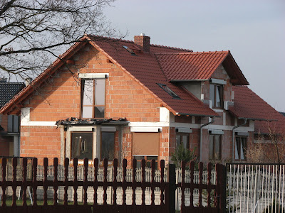

Ale najpierw nowy punkt widzenia - takiego ujęcia domu jeszcze nie było:
http://lh5.ggpht.com/_5epUv1e8bgg/ScfyWoGvmmI/AAAAAAAAC0o/OqgTSHmbw-U/s400/IMG_8399.JPG

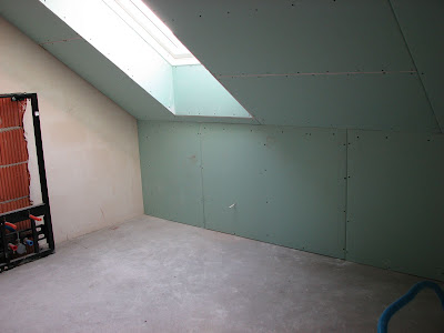

Ocieplenie poddasza - ma się ku końcowi - sypialnie, łazienka skończone, korytarz czeka tylko na montaż schodów na strych, pokój nad garażem się kończy Potem Panowie zejdą na dół zabudować dolny stelaż do WC, zrobić sufit podwieszany w kuchni i salonie oraz zabudować rury od rekuperatora.
Łazienka górna:
http://lh4.ggpht.com/_5epUv1e8bgg/ScfyMW3jnwI/AAAAAAAAC0I/3RTc-SBE6Jo/s400/IMG_8391.JPG
Obudowa stelaży
http://lh6.ggpht.com/_5epUv1e8bgg/Scfyg23jV2I/AAAAAAAAC04/0xjG81oqogo/s400/IMG_8423.JPG
Pokój Bartka
http://lh6.ggpht.com/_5epUv1e8bgg/ScfyPZNdfHI/AAAAAAAAC0Y/NqpTS-PRStg/s400/IMG_8395.JPG

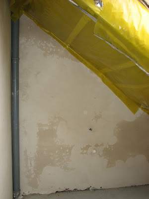

pralnia - porażka - strasznie mała wyszla no i tylko pod ścianą da się przejść na stojąco
http://lh6.ggpht.com/_5epUv1e8bgg/ScfyrNAeg7I/AAAAAAAAC1g/YcY2rmMg1fI/s400/IMG_8428.JPG

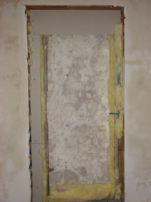

Nasze drzwi wejściowe zostały ocieplone
http://lh4.ggpht.com/_5epUv1e8bgg/ScfyvexjfhI/AAAAAAAAC1w/dV8GpQEZlN0/s400/IMG_8430.JPG

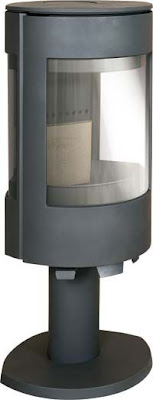

No i na koniec news tygodnia - nie robimy kominka, tylko piecyk wolnostojący (kozę)
Taką - Romotop Avila T (obrotowa)
http://lh4.ggpht.com/_5epUv1e8bgg/Scfy8OJ4ldI/AAAAAAAAC2o/fFleu64b48w/s400/avila-t-keramika_big.jpg
Albo taką Dovre Astro 3
http://lh3.ggpht.com/_5epUv1e8bgg/Scfy8v4ZEHI/AAAAAAAAC2w/t1d3FskIEzs/s400/astro-3cbp.jpg

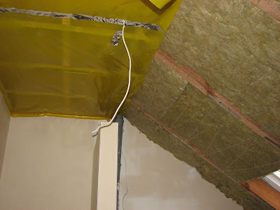

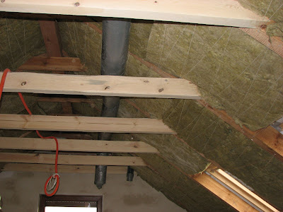

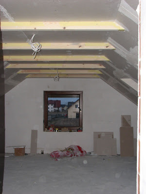

Ocieplenia poddasza ciąg dalszy - całkiem sprawnie to idzie. Panowie przyjeżdżają przed ósmą, kończą o 17.
Stan na dziś rano: w sypialni, łazience i Bartka pokoju sufity są zafoliowane, czekają tylko na płyty KG, w reszcie pomieszczeń pierwsza warstwa już jest, robią stelaże a potem dołożą drugą warstwę wełny. Jętki nad garażem oszlifowane.
Rano Hubert tłumaczył majstrowi jak ma układać drugą warstwę wełny na skosach - zgodnie z zaleceniami kierbuda. Po jakiś 10 min się udało - będzie tak jak chcieliśmy, czyli na mocowania ES będzie poziomo nabita wełna - pasami długości pokoju. W ten sposób zlikwidujemy wszystkie mostki termiczne. Dopiero po założeniu wełny będą przymocowane profile, folia i płyta. Nasz majster od 15 lat robi inaczej, ale spróbuje po naszemu Może mu się spodoba?
jętki
http://lh3.ggpht.com/_5epUv1e8bgg/SbY0Zisus-I/AAAAAAAACxA/dBZ8WErofqA/s400/IMG_8369.JPG
Bartka pokój - jak wychodziliśmy z budowy 30 min później to już był zafoliowany
http://lh6.ggpht.com/_5epUv1e8bgg/SbY0frw1dSI/AAAAAAAACxQ/bTj4BGjrCzs/s400/IMG_8371.JPG
http://lh5.ggpht.com/_5epUv1e8bgg/SbY0isKI6PI/AAAAAAAACxY/3WYAqGYmbcM/s400/IMG_8372.JPG
sypialnia
http://lh5.ggpht.com/_5epUv1e8bgg/SbY0kp3Ud3I/AAAAAAAACxg/WCsUrEncTnY/s400/IMG_8373.JPG
łazienka
http://lh6.ggpht.com/_5epUv1e8bgg/SbY0og_FkvI/AAAAAAAACxw/N3c5ifBmrME/s400/IMG_8375.JPG

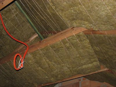

No i parę fotek ocieplenia - pierwsza warstwa między krokwiami
http://lh6.ggpht.com/_5epUv1e8bgg/Sa-0LtAAC7I/AAAAAAAACvE/YZwTUzRjCKc/s400/IMG_8329.JPG
http://lh5.ggpht.com/_5epUv1e8bgg/Sa-0aP0lkNI/AAAAAAAACv8/PAWjMLkZt1Y/s400/IMG_8336.JPG

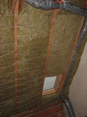

Dziś zaczęli ocieplać poddasze - do 14:00 zrobli sypialnię, łazienkę i Bartka pokój :o Ocieplamy dach do samej góry - 15 cm między krokwie. Nad częścią mieszkalną - skosami i sufitem podwieszonym będzie w sumie 15+10 cm.

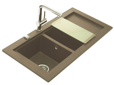

Zlew Teka Aura w kolorze grafit:
http://lh3.ggpht.com/_5epUv1e8bgg/SaKEkAbAxbI/AAAAAAAACqg/NjDGAigoy9c/s400/Teka%20aura.jpg

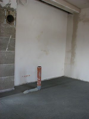

Doprowadzenie powietrza do kominka Przez to że przenieśliśmy kominek obok komina, rura nie schowała sie w podłodze. Teraz trzeba będzie to tak zabudować, żeby nie było widać.
http://lh6.ggpht.com/_5epUv1e8bgg/SZRucLDVV1I/AAAAAAAACoQ/Mex7nxenriM/s400/IMG_8236.JPG

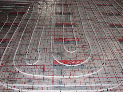

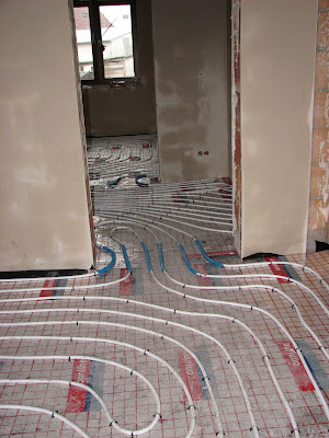

Podłogówka - wiatrołap, korytarz i pokój gościnny:
http://lh6.ggpht.com/_5epUv1e8bgg/SZMr2RUB6uI/AAAAAAAACkM/PInpM6-_Ywo/s400/IMG_7790.JPG
Korytarz, jadalnia:
http://lh6.ggpht.com/_5epUv1e8bgg/SZMr5j-EudI/AAAAAAAACkU/usKiNJ5LT4g/s400/IMG_7792.JPG
Salon - po lewej miejsce na kominek bez styropianu
http://lh4.ggpht.com/_5epUv1e8bgg/SZMr9HRwTzI/AAAAAAAACkc/4jbRycAdgAo/s400/IMG_7797.JPG

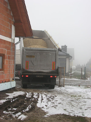

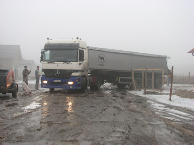

A teraz wylewki - najpierw przygotowania - przyjechało takie wielkie auto z piachem i zmieściło się w naszą bramę wjazdową szer. 5m
http://lh6.ggpht.com/_5epUv1e8bgg/SZMsCdXVOUI/AAAAAAAACks/tyJwv7vWBNQ/s400/IMG_8159.JPG
Tyle potrzeba piachu na 270 m2 posadzek
http://lh3.ggpht.com/_5epUv1e8bgg/SZMsE4YsETI/AAAAAAAACk0/aqJI52ELb60/s400/IMG_8165.JPG

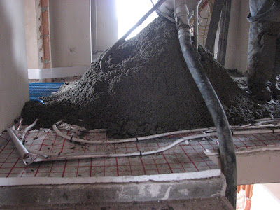

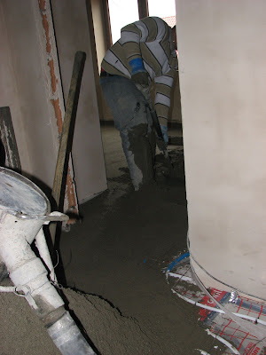

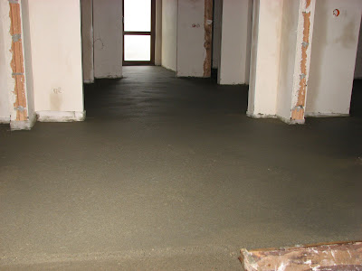

Podłogówka została zazbrojona, ponadto do mikstury zostały dodane włókna i uelastyczniacz.
http://lh3.ggpht.com/_5epUv1e8bgg/SZMsIzkgofI/AAAAAAAACk8/9wnWTDd-VxI/s400/IMG_8177.JPG
Zaczęli od naszej sypialni
http://lh6.ggpht.com/_5epUv1e8bgg/SZMsTacJhiI/AAAAAAAAClU/mHFEOTPbY9o/s400/IMG_8182.JPG
W pierwszy dzień wylali posadzki na poddaszu, został pokój nad garażem i cały parter.
http://lh3.ggpht.com/_5epUv1e8bgg/SZMsWhhhCFI/AAAAAAAAClc/pDJzNXx_Jik/s400/IMG_8186.JPG
http://lh5.ggpht.com/_5epUv1e8bgg/SZMsasff2rI/AAAAAAAACls/97yc1rgqseY/s400/IMG_8188.JPG
Narzędzia
http://lh3.ggpht.com/_5epUv1e8bgg/SZMsYrG1TrI/AAAAAAAAClk/akwbmBBcb3k/s400/IMG_8187.JPG

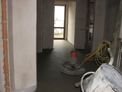

Efekt pierwszego dnia pracy 5.02.2009
http://lh5.ggpht.com/_5epUv1e8bgg/SZMsesMnN6I/AAAAAAAACl8/iyng6L7BmDM/s400/IMG_8196.JPG

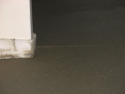

Dylatacje
http://lh5.ggpht.com/_5epUv1e8bgg/SZMsg53KyVI/AAAAAAAACmE/4AduK3Gdusc/s400/IMG_8198.JPG
Reszta została zrobiona 9 i 10 lutego, ale jeszcze nie można wchodzić, więc nie mam zdjęć. Jutro będę na budowie to obfotografuję resztę pomieszczeń
