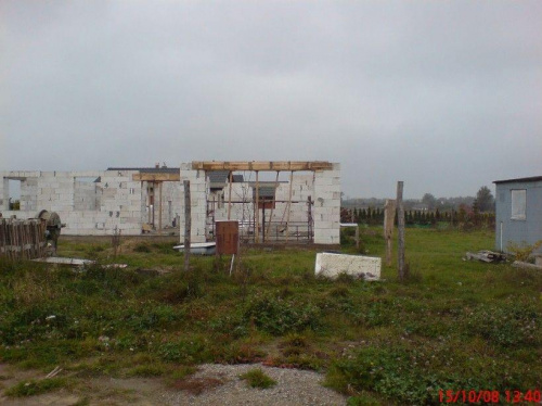

27 Wrzesień - 15 Październik 2008
Mury praktycznie gotowe. Została do wymurowania tylko ściana oddzielajaca garaż od pomieszczenia gospodarczego.
Pogoda niestety coraz gorsza. Nie codzień mozna popracować ze wzgledu na deszcze. Do tego dochodzą przerwy na prace.
W końcu gdzieś trzeba zarabiać na tą budowe :)
Skontaktowałem się z moją brygadą. Robili jakąś fuchę, więc umówilismy się na konkretny termin.
Przywiozłem ich i do roboty. Przyszedł czas na wykonanie nadproży. Szybko zabrali się do zrobienia szalunków. Ja w tym czasie skręciłem zbrojenie.
Stali miałem dość. Skup złomu okazał się tu prawdziwą hurtownią. :) Stal po 1,50 zł/kg za fi 14, gdzie w hurtowniach była po 4 z hakiem za fi 12,
to znów niezła oszczędność. :) A co ciekawe, nie jakieś kawałki, czy pogięte pręty. Nic z tych rzeczy. Normalne proste 6-cio metrowe prety, takie jak kupuje się normalnie w hurtowni.
A strzemiona zakupiłem gotowe. Tu zaoszczędziłem, więc tu mogłem dołozyć :) Zaoszczędziłem za to na czasie.
Ciąć i wyginać strzemiona za dużo czasu by to zajęło. Gotowe zaś kosztowały grosze. Tak więc poskładałem i poskrecałem zbrojenie w czasie gdy oni robili szalunki.
Z kawałków suporeksów które zostały po murowaniu powycinałem plasterki grubości ok. 2-3 cm.
Będziemy je wsadzać przed zbrojenie od zewnętrznej strony, żeby nie był goły beton. Zawsze to jakieś ocieplenie. :)
Kilka dni temu znajomy kierowca przywiózł mi żwir płukany. Znów trafiłem na promocje. Tanio było 18 ton za 700 zł. :)
Chłopaki wzieli się więc za robienie betonu.
Nalali wody do betoniarki, wrzucili cement i dawaj sypać żwir. Podobał im się bardzo ten żwir. mówili, ze bardziej nadaje się podjazd, że szkoda go do betonu, ale...
Niestety zanim ich uprzedziłem nakręcili ponad pół betoniarki i mnie wołają.
:) okazało się, że za szybko wrzucali żwir. Osiadał na dnie nie mieszał się dobrze z cementem.
Powiedziałem im, że za gruby żwir jest i trzeba dodać wypełniacza, znaczy troche piachu. :)
Kilka łopat piachu, kilka obrotów betoniarki i żwir zaczał się mieszać z resztą tak jak powinien. :) Po paru minutkach betoniarka była pełna gotowego betonu. :)
Chwilka przerwy na uzupełnienie płynów ( dla nie wtajemniczonych: budowlańcy uzupełniają płyny piwkiem lub tanim winkiem, rzadziej wodą gazowaną ),
piwko poprawiło nam humor.
Teraz trzeba wypełnić szalunki przygotowanym betonem. Jedna betoniarka na półtora nadproża.
W ten sposób w kilka dni zrobiliśmy wszystkie okna. Robilismy etapami. Przenosząc szalunki z jednych okien na drugie.

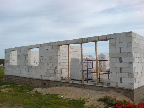

Brame garażową, podciąg na środkowej ścianie nośnej i w drzwiach wejściowych wykonałem już sam z moim tatą. :)
http://www.fotosik.pl" rel="external nofollow">http://images37.fotosik.pl/166/6578d3d280e8e82bmed.jpg
http://www.fotosik.pl" rel="external nofollow">http://images39.fotosik.pl/166/bddb788fdf193d52med.jpg
ten duzy otwór to nie brama garażowa, tylko okno. :)
http://www.fotosik.pl" rel="external nofollow">http://images39.fotosik.pl/166/d092852c75238b12med.jpg
http://www.fotosik.pl" rel="external nofollow">http://images44.fotosik.pl/171/d7f6617334d43143med.jpg
a tu wejście do domu i brama garażowa.

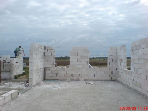

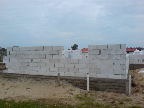

3 - 20 Wrzesień 2008

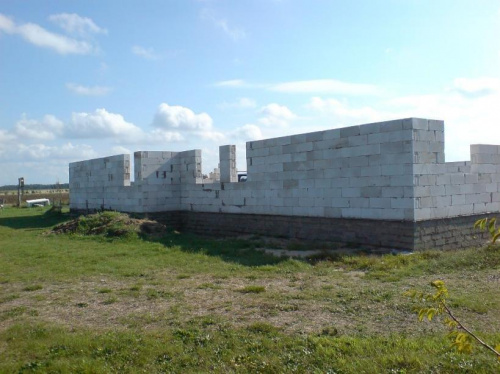

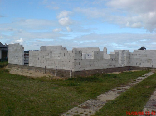

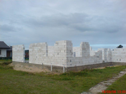

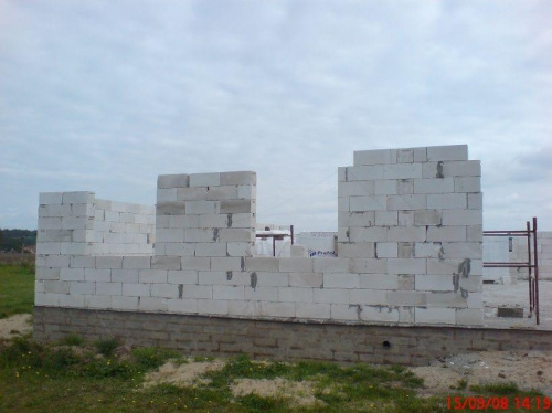

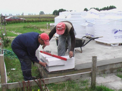

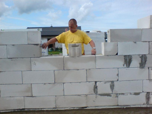

Prawie trzy tygodnie trwało murowanie ścian. Jednak nie codziennie pracowalismy na budowie. Mieliśmy przerwy gdy byłem w pracy.
Były dni kiedy murowałem sam, a były dni kiedy przywoziłem "moją brygadę". Brygada podganiała mi prace.
W wiekszości lecieli po prostych dłuższych odcinkach, ja jak byłem sam, robiłem narożniki, krótkie odcinki np. miedzy oknami.
Dzięki temu zaoszczędziłem kupe kasy. jeden budowlaniec powiedział mi 10 000 zł za same mury, bez nadproży itp.
Nam wyszło ok 1500 zł za wszystko. :)
taka mała róznica. :)

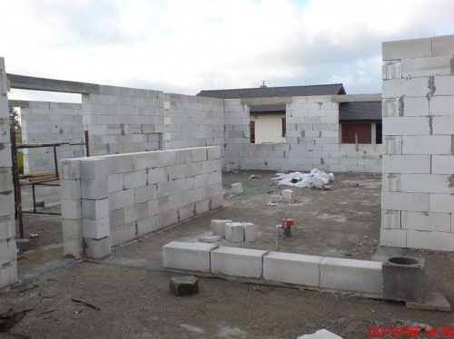

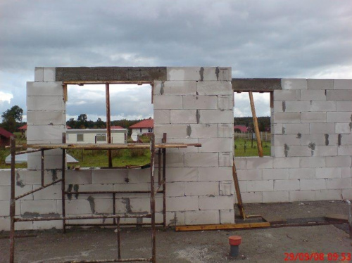

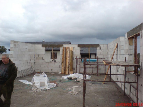

plaga
02 Wrzesień 2008
Dzis przyjechałem sam. Będę murował na klej. Dam sobie rade sam. :)
Postanowiłem wyprowadzić kilka narożników. Na nich długo schodzi. Natomiast jutro mają być ludzie to poleci im robota szybciej.
Robota idzie pięknie. Na klej to zupełnie inna bajka niż na zaprawę. Łatwiej i wygodniej. Bloczki tak nie jeżdżą. :) hehe.
a tak wygląda moja praca po dzisiejszym dniu. :)
http://www.fotosik.pl" rel="external nofollow">http://images44.fotosik.pl/170/66c8fd769d28ed2fmed.jpg
http://www.fotosik.pl" rel="external nofollow">http://images47.fotosik.pl/169/0e7fe9f313f9a01emed.jpg

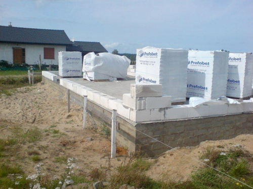

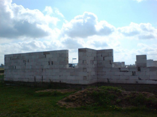

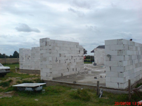

plaga

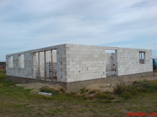

31 Sierpień 2008
Dziś mam dzień wolny. Zabrałem dziś starszego syna do pomocy. Ja będę murował, on będzie mi donosił suporki.
Ukręciliśmy betoniarkę zaprawy. Sprzęt przygotowany więc do roboty.
Sznurek od narożnika do narożnika, zaprawa i pierwszy suporeks leży. Sprawdzenie poziomicą, uderzenie młotkiem, wyrównanie i gotowe.
Za chwilę nastepny i nastepny. Pogodna piękna cieplutko. Zdjąłem koszulkę tak lepiej.
Objechalismy cały dom dookoła, pierwsza warstwa lezy. Teraz można już będzie murować na klej. Czas się zbierać do domu.
Zaprawa wyrobiona, sprzęt pomyty i... no tak, plecy spalone. :) Niby słoneczko lekko grzało, a plecki spalone. Nocka była nieprzespana :)
http://www.fotosik.pl" rel="external nofollow">http://images41.fotosik.pl/165/5e0e9ec95c653b35med.jpg
A tu inspekcja na zakończenie dnia. Przegląd prac. :)
http://www.fotosik.pl" rel="external nofollow">http://images43.fotosik.pl/169/fbf0ef31b3e48cacmed.jpg

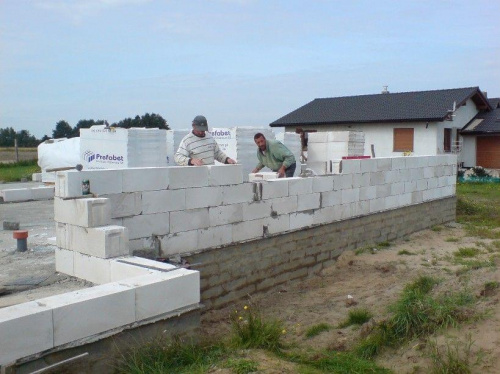

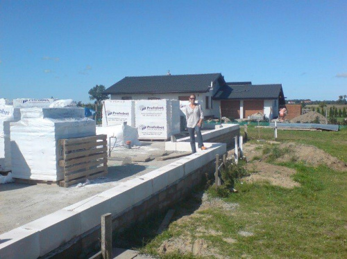

27 Sierpień 2008
No to murowanie czas zacząć. Niech się mury pną do góry!! :)
Przywiozłem dwóch ludzi do roboty. Na dzień dzisiejszy było zaplanowane murowanie. Pierwsza warstwa ma być na zaprawie, aby wyrównać wszystko, później reszta na klej.
Betoniarka zaprawy ukręcona, materiał przygotowany. Przygotowałem wąż z wodą ( dla niewtajemniconych: to taki rodzaj poziomicy ), aby idealnie wypoziomować narozniki. Każdy narożnik poziomowalismy z każdym narożnikiem. Każdy narożnik był sprawdzany katownikiem, aby zachować kąty. :) Długo schodziło, ale wiadomo. Jak się dobrze przygotuje, to później szybciej idzie. :)
http://www.fotosik.pl" rel="external nofollow">http://images37.fotosik.pl/165/0db3cc2b866774f5med.jpg
http://www.fotosik.pl" rel="external nofollow">http://images43.fotosik.pl/169/fe3e7ff6b175a8f9med.jpg

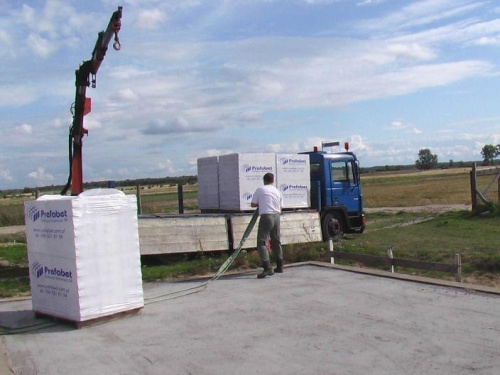

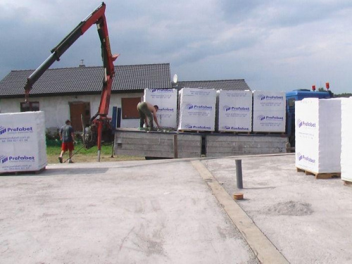

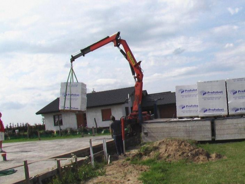

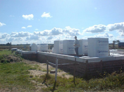

19 - 25 Sierpień 2008

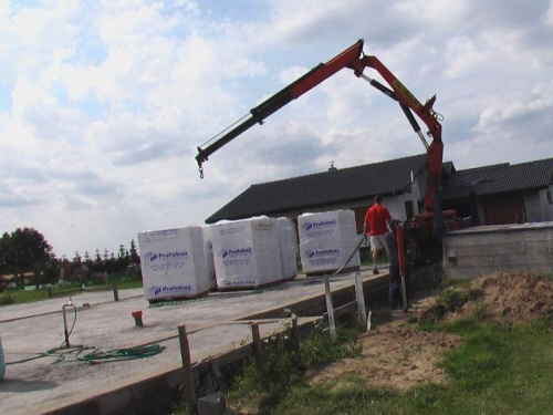

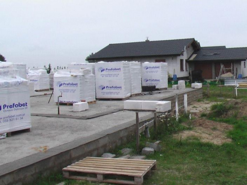

Zamówiłem 1000 sztuk suporeksu na zamek. Cena niezła ( na wtedy ) bo 8,50 złotego za sztukę z transportem i rozładunkiem.
Przyjechał transport a jakże. Wyładował, chyba ze trzy palety i problem. Awaria HDS-u. Nie da rady rozładować. Proponuje, że załatwie rozładunek, niestety nie za darmo. W zamian chce jakis rabat, albo zwrot kasy. Niestety szef sie nie zgadza. Samochód wraca do bazy z ładunkiem. Nie wiem jak działa taka firma, bo z ekonomią trochę nie tak. Chyba lepiej było dołożyc kilka złotych i rozładować towar, niż na drugi dzień przyjeżdżać jeszcze raz z tym samym towarem. No cóz, tak chcieli tak mają. W sumie miało być w dwóch transportach, a zrobiło się chyba ze cztery transporty.
Mi tam wszystko jedno, ja już zapłaciłem i do tego już nie dopłacałem :)

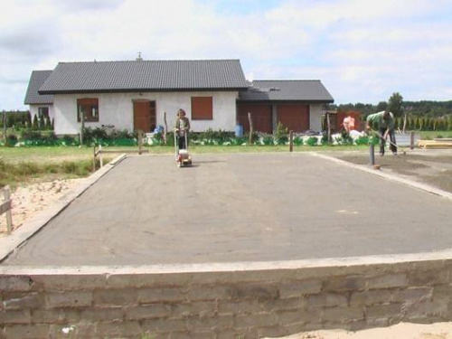

6 Sierpień 2008

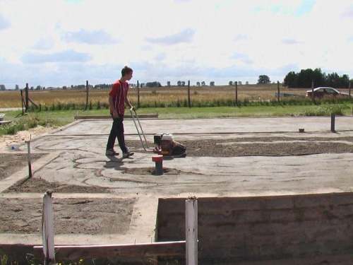

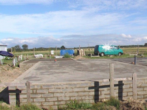

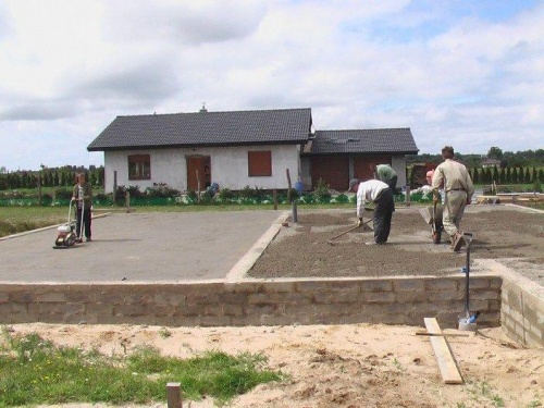

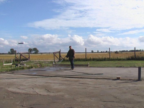

Przywiozłem umówioną brygade. Będziemy dziś "wylewać" chudziaka.
Beton zamówiony, transport umówiony. Do "wylania" 15 metrów sześciennych betonu. Ludzie wzięli się do roboty.
Wyrównany piach, deski do ściągania betonu przygotowane.
Co jakąś godzinę przyjeżdżała wywrotka z kolejną porcją półsuchego betonu. W czasie kursu wywrotki po następną porcje było dość czasu, abyśmy zdązyli to co jest rozrzucić. Kilka godzin, chyba z pięć i 15 m3 betonu było rozrzucone.
W czasie rozrzucania betonu, cały czas Młodzież :) jeździła sobie na zagęszczarce. Beton został w ten sposób ubity.
http://www.fotosik.pl" rel="external nofollow">http://images43.fotosik.pl/169/bd60461500cb858bmed.jpg
http://www.fotosik.pl" rel="external nofollow">http://images47.fotosik.pl/169/f053a2b65b8eb935med.jpg
http://www.fotosik.pl" rel="external nofollow">http://images41.fotosik.pl/165/a20f69414bdee2a7med.jpg
http://www.fotosik.pl" rel="external nofollow">http://images38.fotosik.pl/165/87ab9f3b724f120amed.jpg
PO tym trzeba beton podlać :)
http://www.fotosik.pl" rel="external nofollow">http://images38.fotosik.pl/165/2b06b5daa44aab83med.jpg

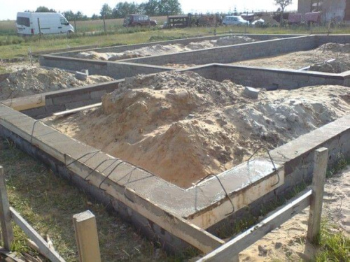

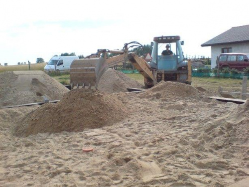

Wreszcie umówiony kierowca zadzonił, że może przywieżć nam piach.
W ostatniej chwili. Po długim czekaniu byłem już zdecydowany zamówić piach u pierwszego kierowcy.
Przywiózł piach. Duża 20-to tonowa wywrotka pierwszego dnia zrobiła trzy kursy.
Na działce wyrosły trzy duże "kupki" piachu. Część znalazła się w środku, jednak większa część na zewnątrz. Znów zabawa w piachu. :)
Do roboty zagoniłem rodzinke heheh. Niech się troche rozruszają.
Piasek był pierwsza klasa. Taki, że nadawał się do murowania bez siania. :)
Wcześniej inny przywoził mi do murowania to 100 razy gorszy od tego co mi przywieźli do wypełnienia fundamentów.
Pierwsza górka piachu poszła moment. Zaraz nalazła się w środku rozrzucona.
W trakcie przygotowane było wszystko aby rozłożyć do konca kanalizacje.
Wzielismy się za następną, ale sił coraz mniej. Dzieciaki już niemogą, żona pomaga, ale też ma dość. Ja twardo robie, ale prawde mówiąc też zaczynam być zmęczony.
Na drugi dzień znów zabawa w piachu. :) rozrzucamy wyrównujemy, rozwozimy taczkami w dalsze części. Wprawdzi górki znikają, ale...
Kierowca dowozi kolejną partie piachu. Znów wyrastają kolejne cztery! górki piachu. Cóż. Robota na conajmniej trzy dni.
Czekanie opłaciło się, za piach daliśmy 1700 zł, a nie jak wołał tamten 4000 zł!!
Pracujemy wszyscy. Zmęczeni już, ale gonie do roboty. W koncu nikt nie obiecywał, że będzie lekko hehe. Mielismy dużo czasu, nigdzie się nam nie spieszy.

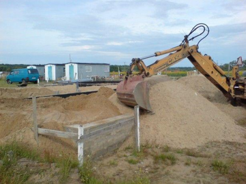

Mogłem wynająć koparke, ale pomyślałem, "po co".

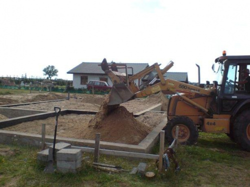

W trakcie przyjechał ojciec. Popatrzył jak pracujemy wszyscy, pokręcił się i pojechał. Po kilku minutach telefon. Dzwoni ojciec, czy nie chce koparki bo mi załatwi.
Dobra, wszyscy mając dość, ja powoli też. Więc zgadzam się.
Przyjechała za chwilę koparka. 40 minut i wrzuciła cały piach do środka i wyrównała w środku z grubsza. Teraz wystarczy trochę pograbić, zeby wyrównać.
UFF!! po robocie. Wszyscy oddychają z ulgą.
Ja żartuję, że plan robót na co najmniej trzy dni zawalił się. Co teraz będe robił? nudził się? opalał? Jednak też jestem zadowolony!!

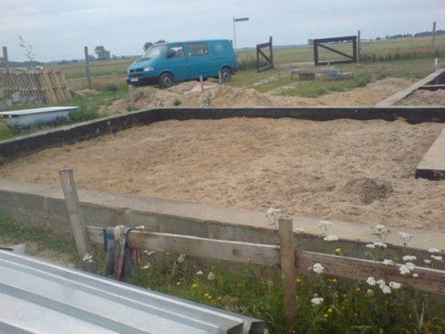

plaga
koniec czerwca do 5 lipca 2008

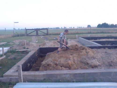

Do pomalowania został garaż. Najpierw jednak trzeba odkopać ściany, aby mozna było pomalowac. Znów gorąco, ale robota idzie do przodu.
Po jakimś czasie odkopane i pomalowane. Można było zakopywać i rozrzucać piach z wykopów, żeby wrównać w środku.
Ja do pracy, zostawiłem wytyczne co ma być zrobione. :)
Wszyscy wiedzą, że dzieci lubią bawić się w pasku, więc zapewniłem im dobrą zabawe hehe. niech troche popracują, a co. :)
Tak wyglądała zabawa w piachu
http://www.fotosik.pl" rel="external nofollow">http://images40.fotosik.pl/165/c19fbd998126b257med.jpg
A oto wyniki tej zabawy. Mozna? hehe
http://www.fotosik.pl" rel="external nofollow">http://images49.fotosik.pl/169/d09d585df59d1c27med.jpg

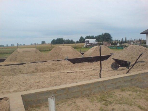

Własciwie to był problem. :)
Aby roprowadzić kanalizacje dalej musiałem wypełnić fundamenty piachem, a tego nie ma. To znaczy można było zamówić. Przyjechał Pan, obejrzał i wspólnie policzylismy. Wyszło ileś tam metrów sześciennych. Pan policzył, dał rabat ( a jakże) i wyszło mu jakieś w zaokrągleniu ( w dół) 4000 zł.
Jeeeeezuuu!!! 4000!!!?? Szok.
Miałem kontakt z innym kierowcą. Problem jednak był taki, że był zajęty. Wiec czekamy. Czekalismy jakieś trzy tygodnie.

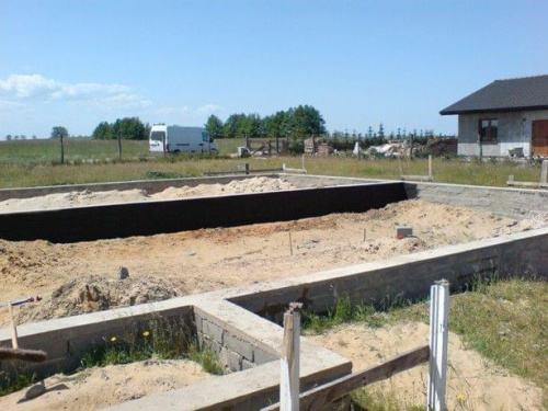

W tym czasie zrobiłem izolacje fundamentów od środka.
Zakupiłem środek ( teraz nie pamietam jak on się zwał) można go było rozcieńczać wodą. Zacząłem malować ławkowcem, ale efekty mizerne.
Długo, mimo mojej dobrej woli i starań, aby zalepić każdą dziurkę, to po wyschnięciu okazywało się, że dziurek full.
Wpadłem na pomysł aby zrobić to sposobem. Wziąłem pistolet do ropowania. Do tego kilka butli takich do nurkowania, podłączyłem reduktor i długi wąż ( taki ze 25m ).
Teraz to robota szła pieknie. Pod ciśnieniem (powietrza) zalewało wszystkie dziurki. Zanim doszedłem od jednego końca ściany do drugiego to na początku już było suche. A więc można było poprawić. Zobiłem każdą ścianę po jakieś trzy razy albo i wiecej jak trzeba było. Wyszło super!! A do tego szybko. Sam obmalowałem wszystkie ściany od środka w dwa dni. Nie męcząc się zbytnio :)

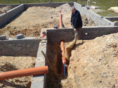

Kilka dni przerwy. Panowie budowlańcy mają wolne :) Ja mogłem zająć sie innymi rzeczami.
Trzeba było wprowadzić kanalizacje i wode do domu.
I znów łopata i szpadel poszły w ruch. Gorąco, ale dobrze się kopało. Ziemia super do kopania. Długo to nie trwało.
Zrobiłem przekop pod ławą, przeprowadziłem rure kanalizacyjna i rure wodną pod ławą. Teraz już w domu, a własciwie dopiero w garażu :). Na szczęście przepusty w ścianach były porobione więc dalej było juz bez problemu.
http://www.fotosik.pl" rel="external nofollow">http://images43.fotosik.pl/169/520e6d1a619f3eed.jpg
Do pracy pałi się także ojciec, więc choć troche łopatą niech pomacha :)

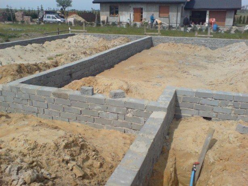

plaga
Po ponad roku zbieram się do aktualizacji dziennika, bo pewnie co niektórzy myślą, ze robota stanęła :).
Robota posuwała się naprzód. Moi pracownicy spisywali się nieźle, choć trzeba było uzupełniać w nich poziom pewnych płynów na pewnym poziomie.
Mimo wszystko zasuwali pięknie i po kilku dniach ściany fundamentowe były gotowe.
Pogoda przez ten czas była piękna, upały - zero deszczy.
Niestety był jeden problem. Bloczki betonowe były różnych wymiarów.
Myśllałem, ze mnie coś trafi. Niemożliwe było ich segregowanie i wykorzystywanie w różnych miejscach, bo zajęło by to zbyt wiele czasu.
Nawet w jednej palecie były różne bloczki. Róznica w szerokosci nie była problemem, ale w grubosci i to różnica 2-ch cm. już taka różnice robiła.
Na szczęście, dało się to jakoś wymurować. Tyle tylko, że wierzchnia warstwa wyszła dość nierówna. Jednak wcześniej było już ustalone, że zrobimy wylewke betonową, dzięki której wyrównamy górną krawędź.

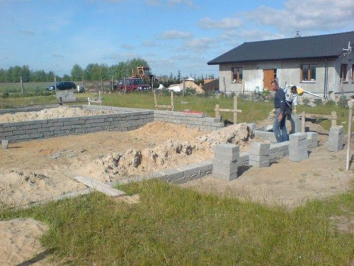

14 i 15 Maj
Zatrudniłem dwóch ludzi. "Koneserów" wina. Jeden murarz, drugi jako jego pomocnik do noszenia bloczków, mieszania zaprawy itd.
Teraz to robota poszła. Jednego dnia ułozyli trzy ściany na trzy warstwy. Później będą jeszcze trzy :)
Robota idzie pieknie. Nie ma co :) I nie będzie nas kosztować kilka tysięcy, tylko kilkaset złotych za fundamenty :)
