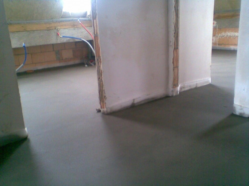

no i mamy posadzki.
Wczoraj wpadła ekipa 10-ciu chłopa, przywieźli agregat, laserowe poziomice i kiełbaski. Robotę zaczęli od rozpalenia ogniska i śniadania. Po dwóch godzinach (od śniadania) styropian był już rozłożony, a chłopaki zaczęli rozrabiać beton - a właściwie to mokry piasek z cementem. Wyglądało to całkiem fajnie, bo wąż grubości ok 10cm i długości kilkudziesięciu metrów podskakiwał i rzucał się jak zarzynany grzechotnik :)
Po pracy zajechałem na budowę sprawdzić jak im idzie, a tam okazało się, że już kończą
W ciągu jednego dnia zrobili ok 230m2... Myślałem, że zejdzie im przynajmniej ze dwa dni.

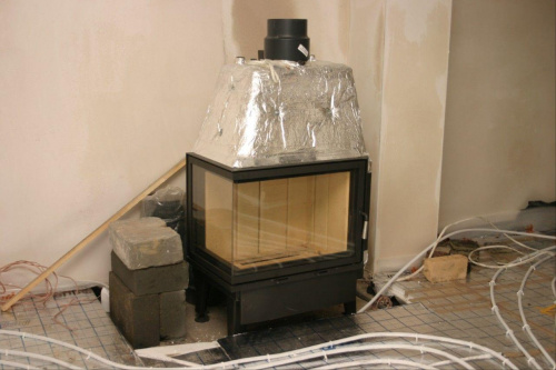

przywieźli kominek!
jest spoko!
jeszcze co prawda nie podłączony, ale z tym sobie poradzimy
http://images39.fotosik.pl/55/a081c112521a48b6med.jpg

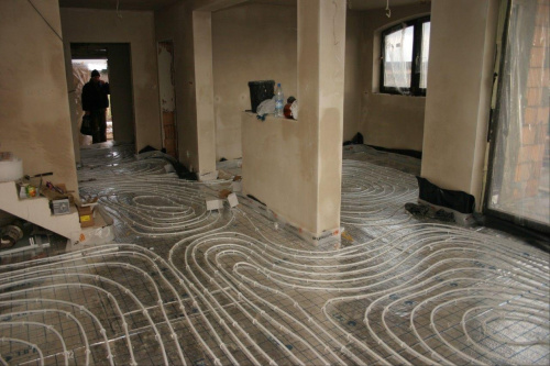

mamy też rozłożone rury od podłogówki (kuchnia, łazienki, przedpokój, salon z jadalnią i wiatrołap). Poszło ponad 500mb rury
http://images34.fotosik.pl/449/161e4633f7443c73med.jpg

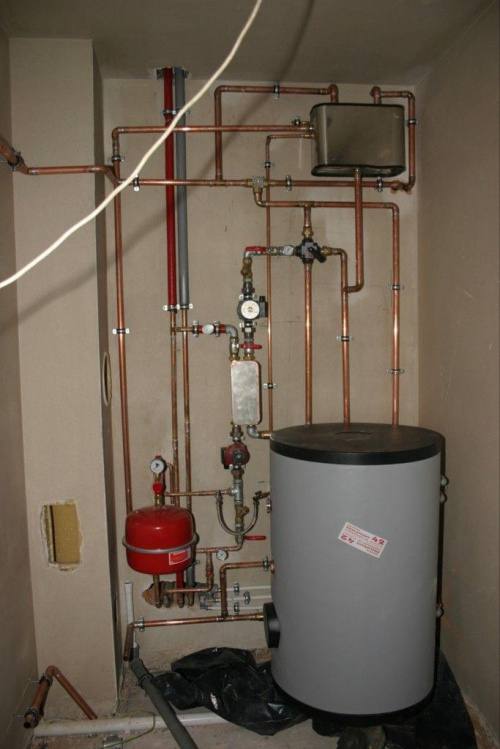

kotłownia też już prawie skończona. Oj będzie ciasno z tym baniakiem na wodę i piecem...
http://images32.fotosik.pl/448/bf10c1e06da2d591med.jpg

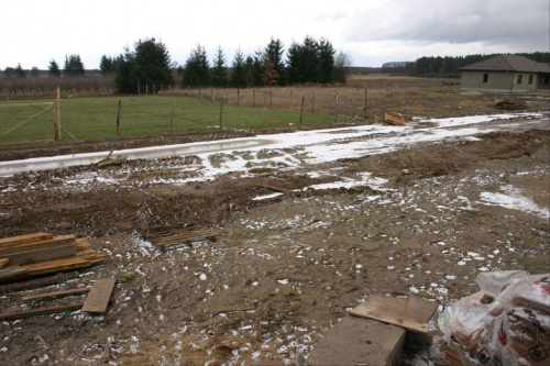

a taki mamy dojazd na działkę:
http://images32.fotosik.pl/448/087d44bf5daf8a52med.jpg
codziennie modle się żeby był mróz... bo wtedy można w miarę po ludzku wjechać

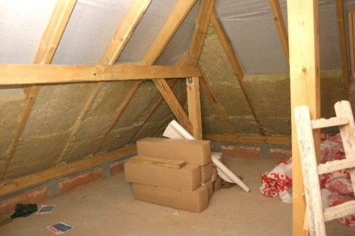

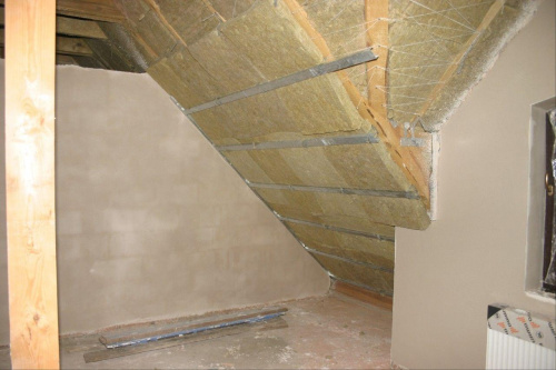

Układanie wełny idzie całkiem sprawnie. Dziś ułożyliśmy ją w całym domu do wysokości, do której sięgamy bez drabiny, ani rusztowania.
strych, stan na dzisiaj:
http://images31.fotosik.pl/423/f713e51450d504cfmed.jpg" rel="external nofollow">http://images31.fotosik.pl/423/f713e51450d504cfmed.jpg
pokój dziecka (prawy):
http://images27.fotosik.pl/305/7add55a645e9a89amed.jpg" rel="external nofollow">http://images27.fotosik.pl/305/7add55a645e9a89amed.jpg

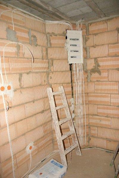

i jedna fotka instalacji elektrycznej przed tynkowaniem. Rozdzielnia w wiatrołapie:
http://images34.fotosik.pl/422/501cbc81c8af48c7.jpg" rel="external nofollow">http://images34.fotosik.pl/422/501cbc81c8af48c7.jpg
