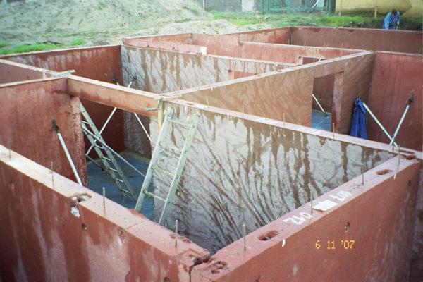

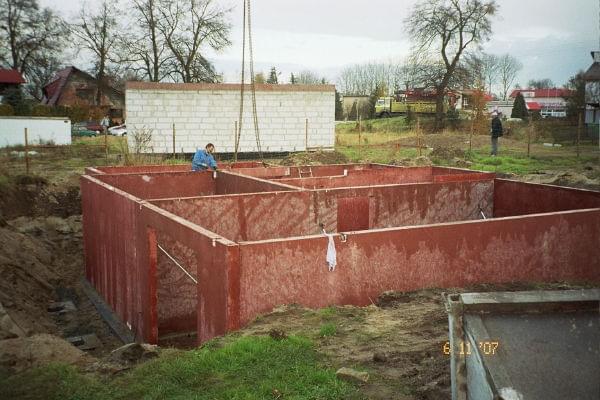

Wtorek 6.11.2007
W ciągu jednego dnia stanęły wszystkie ściany piwnic. Robi wrażenie nie tylko na mnie ale i na sąsiadach że długo, długo nic a tu kilka godzin i piwnice zaczyna być widać ponad poziomem gruntu.
http://images33.fotosik.pl/51/a5f0d057d0b44221.jpg
A tu jeszcze jeden rzucik piwnicy
http://images23.fotosik.pl/116/336f6d374c7a5aa4.jpg
Pogoda cały dzień była deszczowa ale majstrowie zaprawieni w boju wogóle się tym nie przejmowali

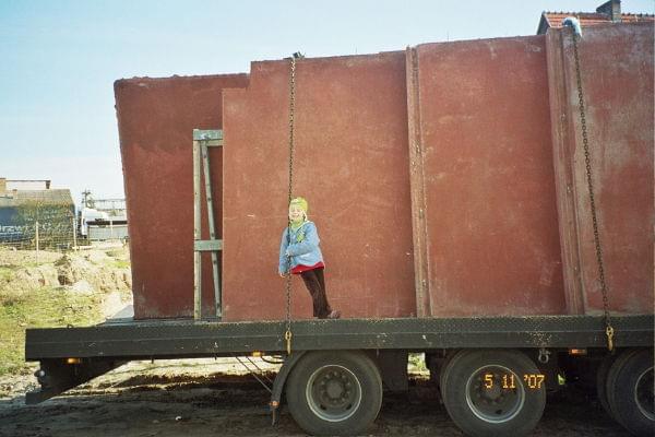

Przygotowana płyta czekała na przyjazd ścian
http://images31.fotosik.pl/51/81e35fb16cecbc89.jpg
Po przjeździe panów z Praefy papa została przyklejona w miejscach gdzie będą ściany i już było choć troche widać wielkość pomieszczeń zaczęły wyglądać na małe w realu już popostawieniu ścian dużo lepiej ale o tym później

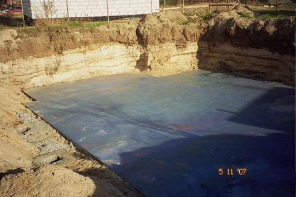

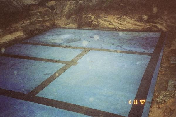

38 tydzień 2007
Właśnie zadzwoniłem do Praefy dowiedzieć się kiedy dokładnie przyjadą moje ściany a tam wielkie zaskoczenie o co ja pytam i okazało się że nikt jeszcze nawet nie spojrzał do mojego projektu po za podaniem wytycznych jak mam wykonać płyte fundamentową. Wydzwaniałem co drugi dzień aby to przyśpieszyć pierwsza wersja była to 15.10 później 22.10 choć z czasem też i ten termin stał się nierealny. Później był troche poszarpany tydzień przez Święto Zmarłych i stanęło na 5.11. Panowie przyjechali około 14.00 i zdążyli ponaklejać pape w miejscach ścian.
W między czasie zrobiłem izolacje poziomą styrozolem (żółty to podkład, niebieski to warstwa główna która była nakładana 2 razy)
http://images32.fotosik.pl/51/fa2c371822ff0a81.jpg

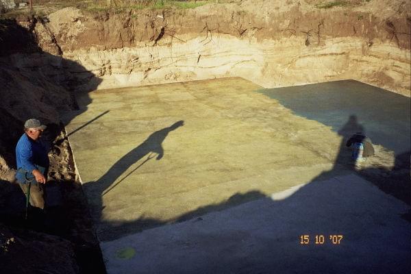

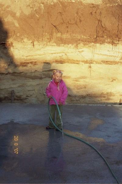

W chwili wolnej pisze dalej. Dzisiaj fotka z przygotowanego podłoża pod płyte fundamentową. Ekipa znała się na rzeczy sporo takich płyt wykonują pod różne budowle a więc poszło sprawnie
http://images30.fotosik.pl/115/f8db70535fc7cae0.jpg
Choć Praefa nie napisała nic w wytycznych o robieniu zbrojenia obwodowego to zrobili sami tak dla pewności

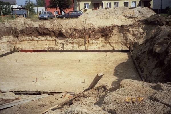

To teraz troche z górki kilka dni póżniej (sobota) przyjechali nowi mistrzowie od wykopu i miała być wykopana reszta czytaj 2/3 w 4 godziny nie udało się zajęło to 5 godzin i zapłaciłem o połowe mniej niż zażądał pierwszy wykonawca na dobry początek współpracy
A oto moja najmłodsza pociecha w ogromnym dole
http://images27.fotosik.pl/115/eaf809ca73df2833.jpg

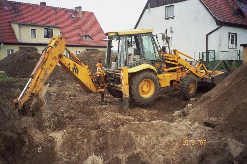

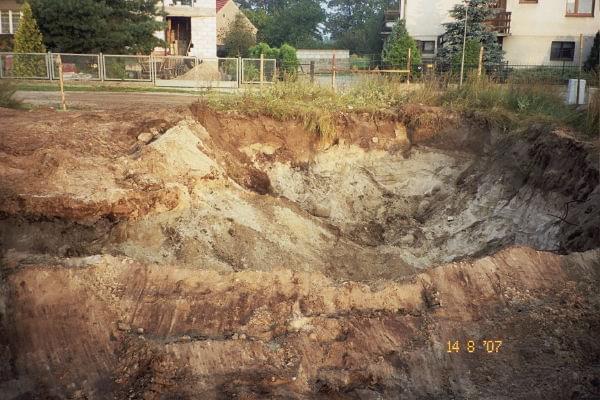

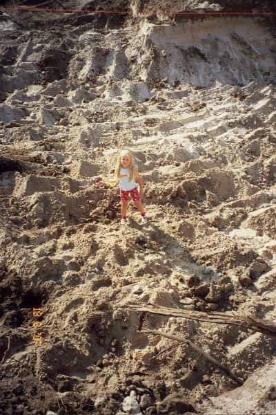

Kolejnym etapem było wykonanie wykopu i tu zaczęły się "schody" wykonawca który robił mi wycene na instalacje wod-kan, c.o., gaz, deszczówke powiedział że wykona mi ten wykop w 2-3 dni, powiedział ile za godzine policzyłem i ok.
http://images27.fotosik.pl/115/a04d10ab44a458a5.jpg
Po 28 godzinach pracy koparki (3 dni) wykopane zostało tylko tyle co widać po niżej. Szacunkowo policzyłem i wyszło że w tym tempie to jeszcze około 5 dni czyli 50 godzin.
http://images27.fotosik.pl/115/c7955ff3ec346030.jpg
Kierowca który wywoził mi ziemie powiedział żebym poszukał kogoś innego bo to wykop na 8-10 godzin a nie półtora tygodnia.
