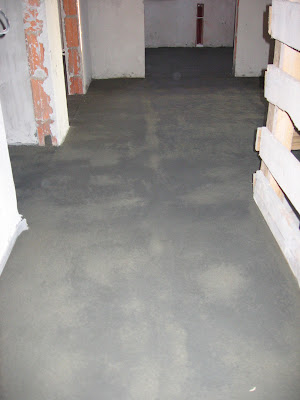

Wylewki zakończone. Strasznie się cieszymy że mamy już to za sobą :)

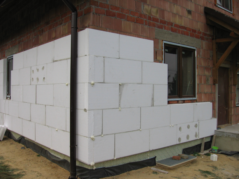

Trwają prace przy ociepleniu domu. Musimy zorganizować jakieś rusztowanie, bo bez tego wyżej już się nie da pracować...

Wylewki rozpoczęte. Ekipa na początku wymierzyła niwelatorem poziomy. Maksymalna odchyłka to 1cm :)
Udało im się dzisiaj zrobić całe piętro.

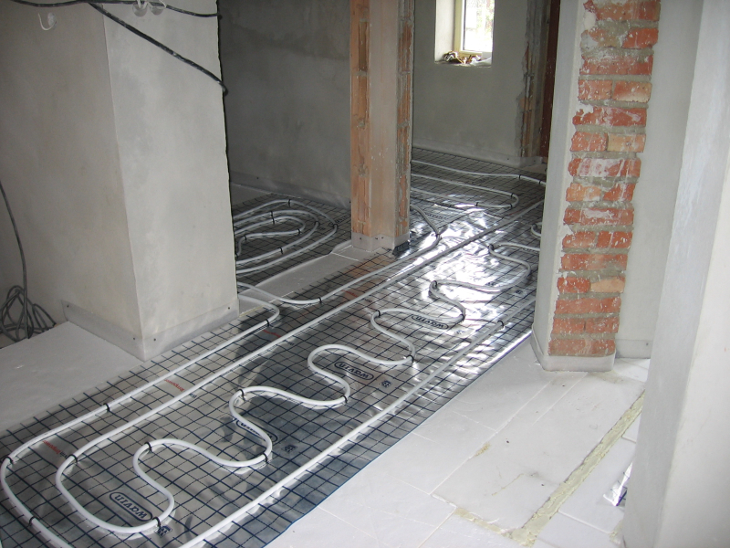

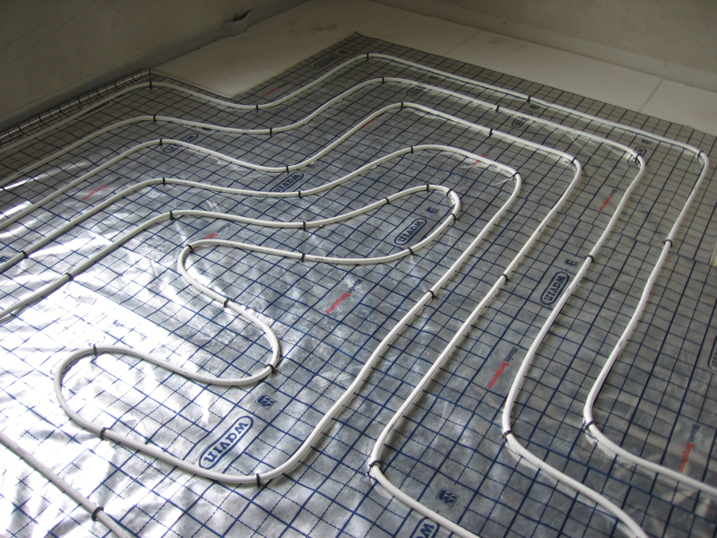

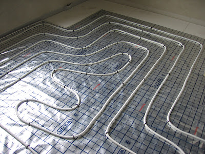

Rano teść rozpoczął ocieplenie domu z zewnątrz. Po południu położyliśmy podłogówkę w łazience na górze.
22 sierpień 2009

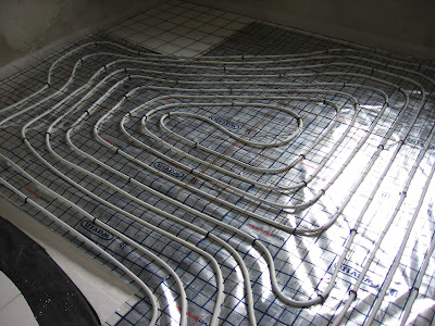

Dzień zaczęliśmy od rozłożenia podłogówki na parterze - w kuchni, łazience i wiatrołapie. Potem teśc kontunuował ocieplenie.
http://lh5.ggpht.com/_tlPhzrWJg9Q/SpBB6tvavyI/AAAAAAAABx8/dmsvYM__dIA/s800/IMG_5575_800.jpg" rel="external nofollow">http://lh5.ggpht.com/_tlPhzrWJg9Q/SpBB6tvavyI/AAAAAAAABx8/dmsvYM__dIA/s400/IMG_5575_800.jpg

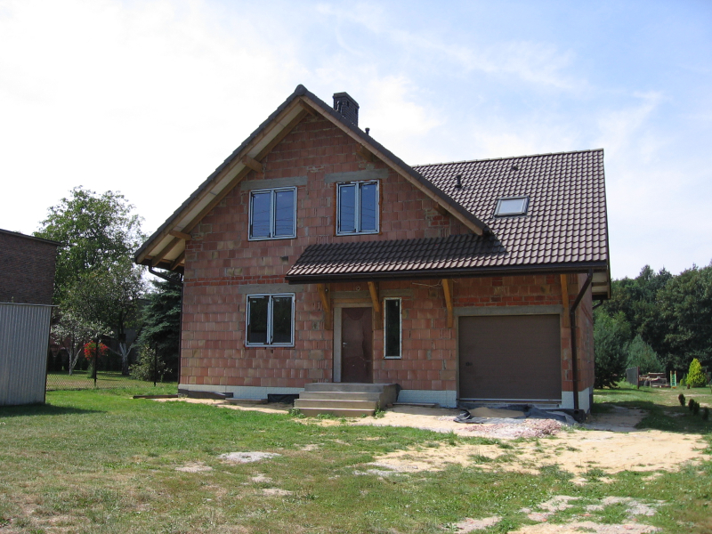

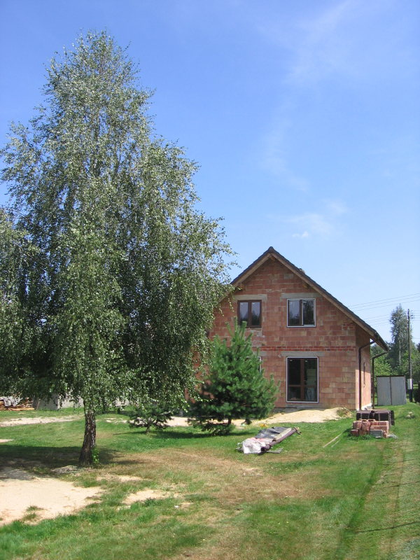

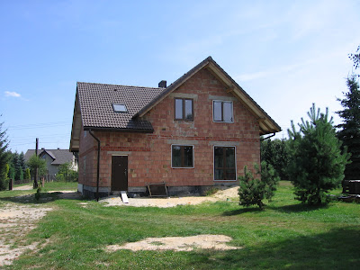

9 sierpień 2009
Zrobiłem dziś kilka fotek domu oraz ogrodu:

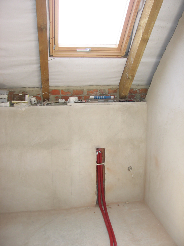

Rozpoczęliśmy rozkładanie rurek do grzejników na piętrze.

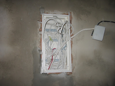

Wszystkie kable z instalacji elektrycznej są już doprowadzone do rozdzielni:
http://lh6.ggpht.com/_tlPhzrWJg9Q/Sn7PmDWHxzI/AAAAAAAABoc/wfdTrrGav2c/s800/IMG_5402_800.jpg" rel="external nofollow">http://lh6.ggpht.com/_tlPhzrWJg9Q/Sn7PmDWHxzI/AAAAAAAABoc/wfdTrrGav2c/s400/IMG_5402_800.jpg

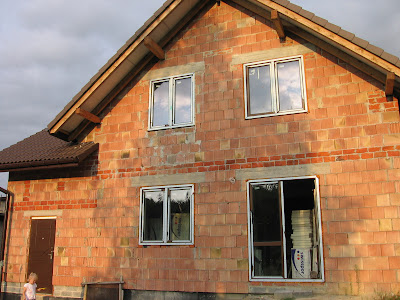

W końcu można uznać nasz dom za w pełni zamknięty :) Podmurowana została ściana i zamontowane okno z tyłu gdzie był wykorzystywany wyciąg. Tak to wyglądało:

Rozdzielacz na parterze umieszczony będzie w kuchni, we wnęce obok komina:
http://lh6.ggpht.com/_tlPhzrWJg9Q/Skp0Wl0tcTI/AAAAAAAABjA/IDQ5WJj4ekg/s800/IMG_5302_800.jpg" rel="external nofollow">http://lh6.ggpht.com/_tlPhzrWJg9Q/Skp0Wl0tcTI/AAAAAAAABjA/IDQ5WJj4ekg/s400/IMG_5302_800.jpg
I tu pojawia się problem... Otwór zrobiony "na oko" okazuje się za niski do większości szaf rozdzielaczowych które widziałem Otwór ma 68 cm, a wg mich obliczeń powinien być min. 5 cm wyższy, a niestety nie ma już za bardzo możliwości go powiększyć. Łatwiej będzie chyba dostosować szafkę do otworu
