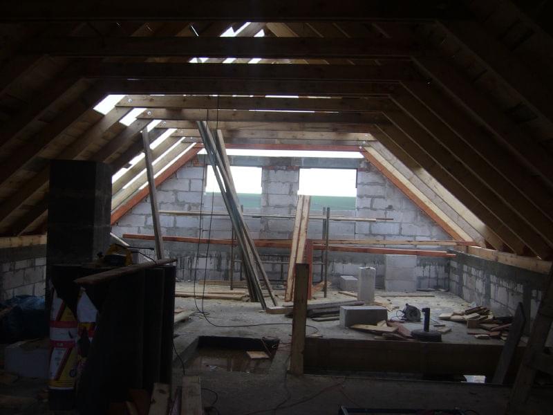

Już chciało by się zrobić troche rzeczy na budowie...
http://images44.fotosik.pl/68/755ae819faa17bed.jpg" rel="external nofollow">http://images44.fotosik.pl/68/755ae819faa17bed.jpg
czego brakuje na powyższym zdjęciu? Oczywiście komina który powstanie jak tylko temperatura pozwoli na pracę. Może ktoś podpowie czym
wykończyć komin z gotowych elementów?
stropian+ tynk cienkowarstwowy? może płytki klinkierowe bezpośrednio na bloczki keramzytobetonowe? proszę o radę.

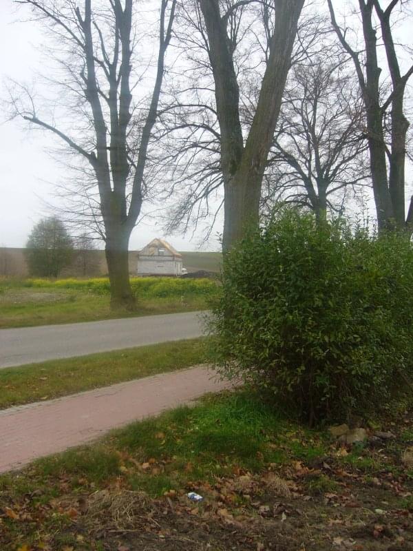

Powoli niebo zostaje zasłonięte przez deski i papę. Zdecydowaliśmy na sztywne pokrycie bo chcemy dać blachodachówkę a deskowanie będzie głuszyło hałas padającego deszczu.
http://images37.fotosik.pl/30/73430417289d4fb7.jpg" rel="external nofollow">http://images37.fotosik.pl/30/73430417289d4fb7.jpg
Tak dom przeczeka zimę.

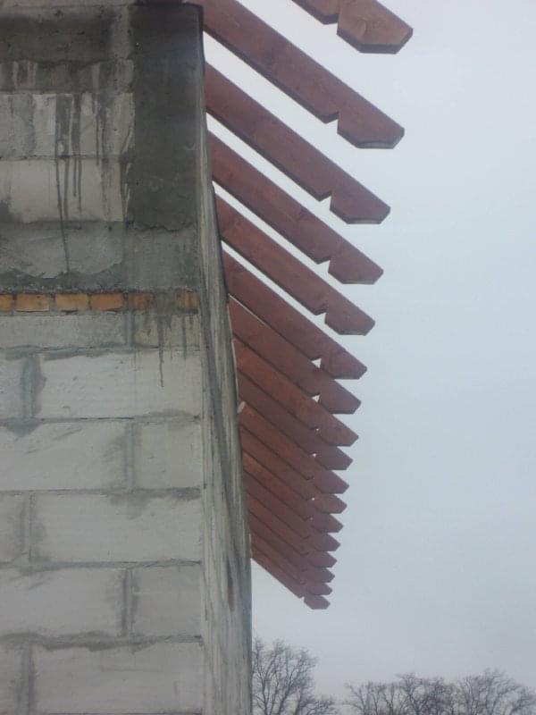

ściany szczytowe powoli i z oporem podnoszą czoło... a noc nadchodzi niespostrzeżenie.
http://images27.fotosik.pl/294/4cc8a8a76532b26a.jpg" rel="external nofollow">http://images27.fotosik.pl/294/4cc8a8a76532b26a.jpg

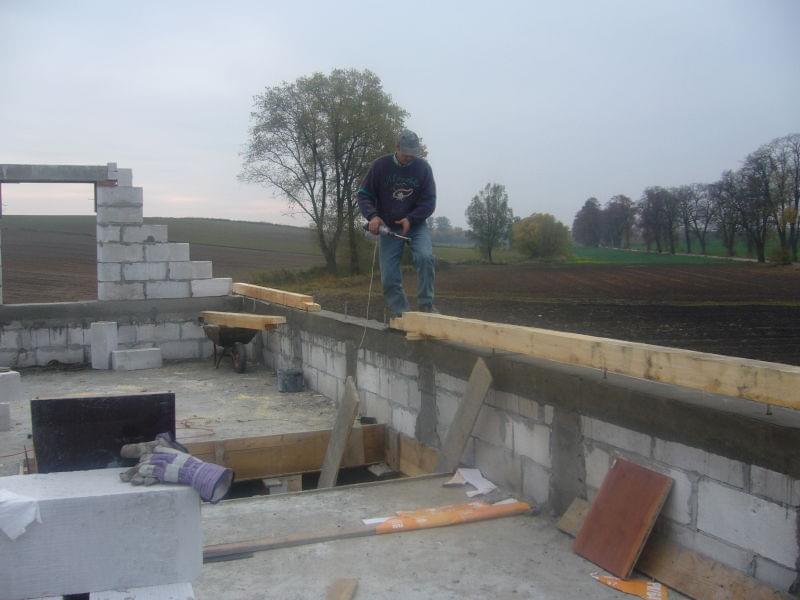

wiercenie na krawędzi...
http://images46.fotosik.pl/31/c69cfeae5aa3e51d.jpg" rel="external nofollow">http://images46.fotosik.pl/31/c69cfeae5aa3e51d.jpg
Nim wyciągnąłem aparat krokwie były już na swoim miejscu.
http://images32.fotosik.pl/400/da10494261a4c65c.jpg" rel="external nofollow">http://images32.fotosik.pl/400/da10494261a4c65c.jpg

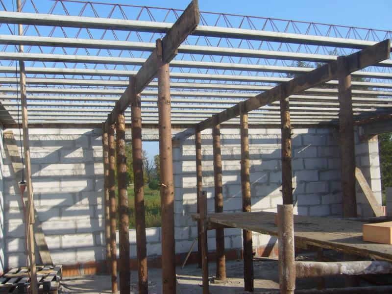

Marek z G.
Budując po pracy nie ma sie już czasu na nic. Także na prowadzenie dziennika. Najwyższy jednak czas, aby trochę to pisanie nadrobić. Myślę że samo pisanie nikogo raczej nie interesuję, więc skupię się na zdjęciach, które systematycznie robię. a które same za siebie mówią.

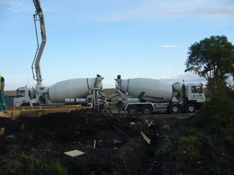

za chwilę przyjedzie gruszka więc ostatnie spojrzenie na strop
http://images29.fotosik.pl/295/83c54e01ee7a54fe.jpg" rel="external nofollow">http://images29.fotosik.pl/295/83c54e01ee7a54fe.jpg

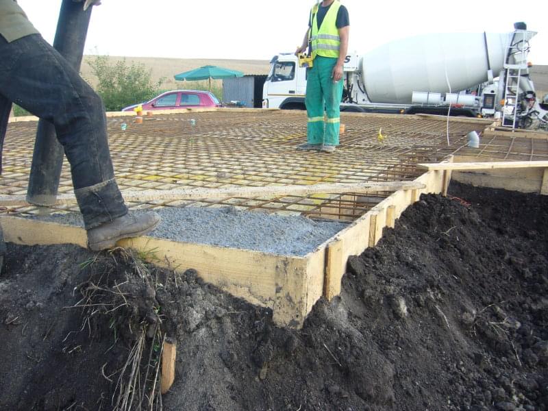

Trąba gotowa do wyplucia b-20
http://images25.fotosik.pl/295/37ea110bea1e8243.jpg" rel="external nofollow">http://images25.fotosik.pl/295/37ea110bea1e8243.jpg
Jak się robi we dwóch, to tak sie kończy, beton tężał szybciej niż my mogliśmy go zatrzeć. Pozostało tylko wyrównać jako tako deską zanim zastygł na dobre

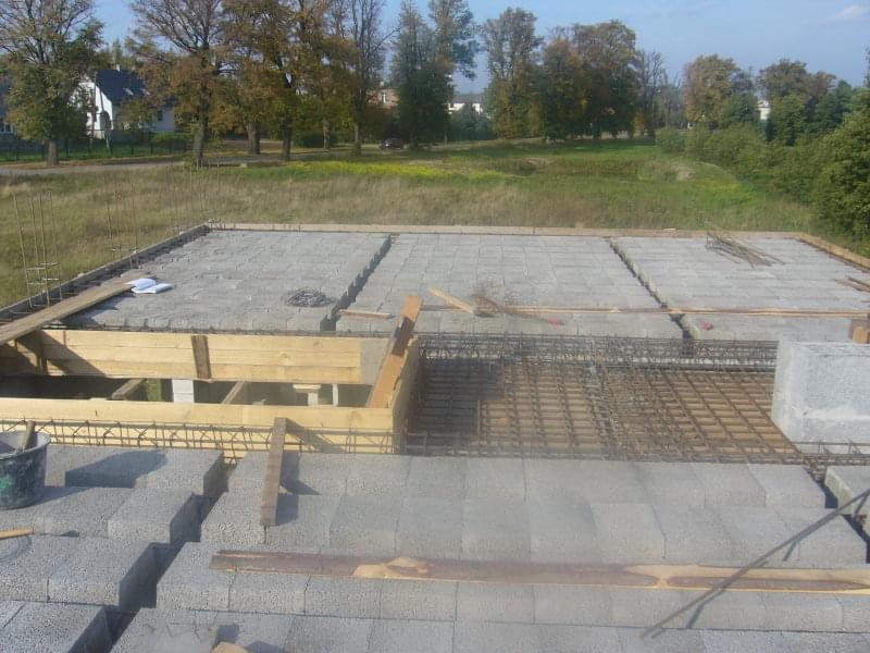

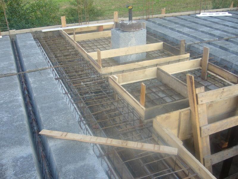

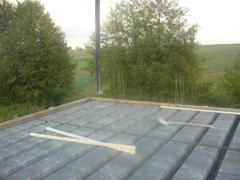

strop układamy 7 dnia od rozpączęcia murowania. Jedna belka to 120 kg, a że pan dżwigowy wyjechał niespodziewanie,
pozostało nam je ułozyć samodzielnie. Wnoszenie ich zajeło nam dwa dni z rzędu. Oczywiście czas noszenia belek podzielony było przerwami podczas których wykonywaliśmy prace pozwalające trochę odsapnąć.
http://images31.fotosik.pl/384/2eb78b234af9d722.jpg" rel="external nofollow">http://images31.fotosik.pl/384/2eb78b234af9d722.jpg
Przy ukladaniu pustaków stropowych pomagała nam dzielnie ma małżonka.
http://images31.fotosik.pl/384/fa828381142c89a6.jpg" rel="external nofollow">http://images31.fotosik.pl/384/fa828381142c89a6.jpg

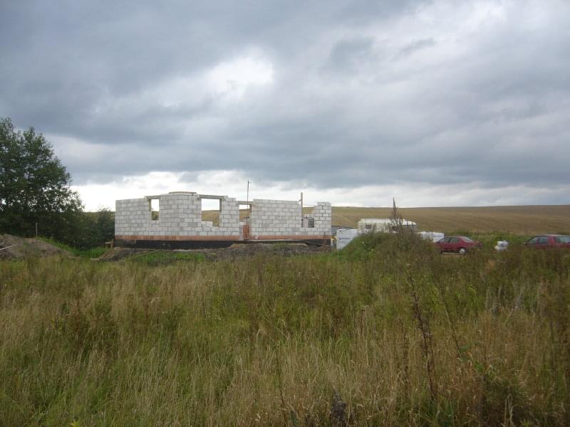

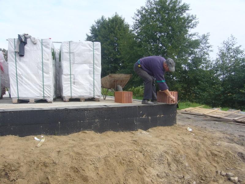

po wielu poszukiwaniach wykonawcy który robi bez prądu (panie na wiosnę to mozemy pogadać...) zadania podjął sie mój kolega z pracy!
Prawdziwy murarz, z zawodu i powołania. A że domek dość prosty to do pracy przystąpiliśmy we dwóch. Oto efekt pierwszego dnia pracy:
http://images38.fotosik.pl/21/1d5b9f384d30646f.jpg
efektu bólu wszystkiego we mnie nie umiem pokazać.

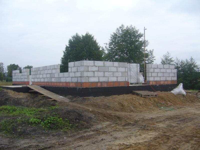

Marek z G.
Wreście nadeszła chwila, kiedy to kończymy etap niestandardowych technologii budowy domów mieszkalnych.
http://images47.fotosik.pl/21/66bbf792f10fd03e.jpg" rel="external nofollow">http://images47.fotosik.pl/21/66bbf792f10fd03e.jpg
http://images26.fotosik.pl/286/8be354307567fab3.jpg" rel="external nofollow">http://images26.fotosik.pl/286/8be354307567fab3.jpg
a od Jutra wszystko bedzie zwykłe i nudne. Oraz tanie...

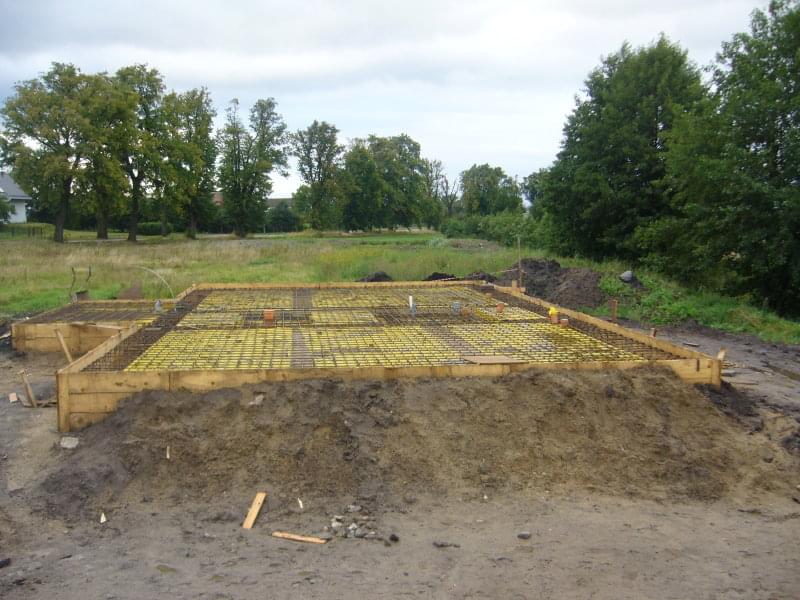

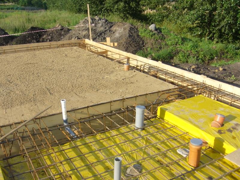

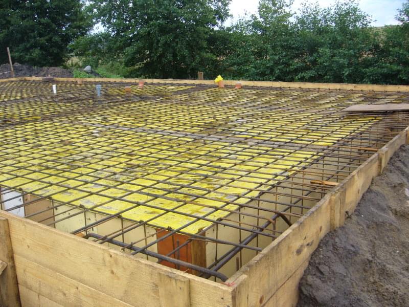

przygotowanie zbrojenia
http://images23.fotosik.pl/267/958faae8be580f88.jpg" rel="external nofollow">http://images23.fotosik.pl/267/958faae8be580f88.jpg
zbrojenie przygotowanie do zalewania
http://images37.fotosik.pl/4/0aac6b2de152c7e1.jpg" rel="external nofollow">http://images37.fotosik.pl/4/0aac6b2de152c7e1.jpg
http://images35.fotosik.pl/4/b199910c45130f36.jpg" rel="external nofollow">http://images35.fotosik.pl/4/b199910c45130f36.jpg

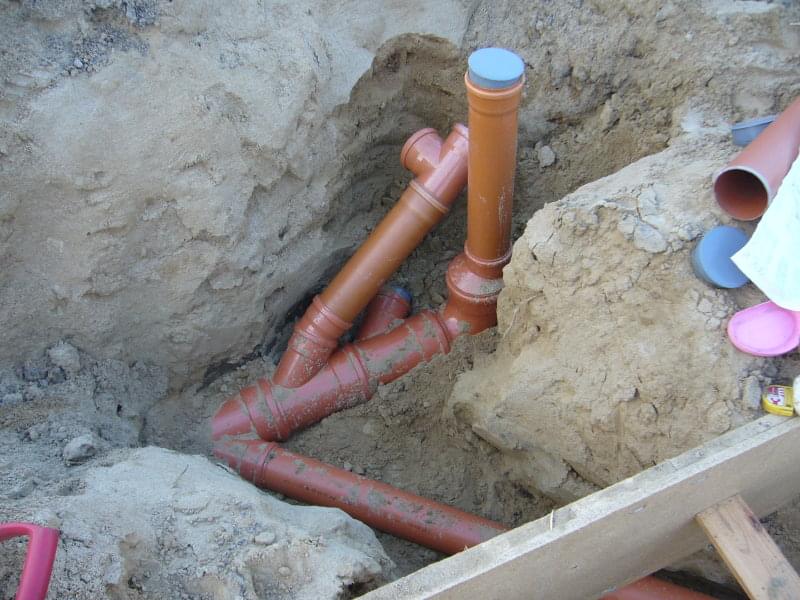

http://images50.fotosik.pl/1/def203c9aed8717a.jpg
Ale dzięki wysokości rury moga przechodzić pod oczepem i jeszcze będą miały z górki.

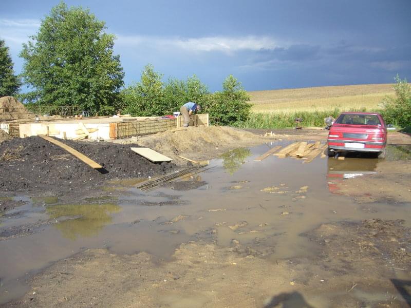

...po burzy...
http://images27.fotosik.pl/264/153b25770f161f89.jpg

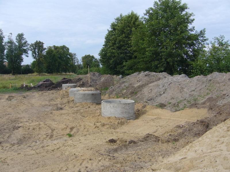

dalsze kręgi postawiliśmy wysłużonym dżwigiem IFA. Nawet nie było czasu aby obfotografować całą akcję.
http://images33.fotosik.pl/346/ed0682a6c0034012.jpg" rel="external nofollow">http://images33.fotosik.pl/346/ed0682a6c0034012.jpg

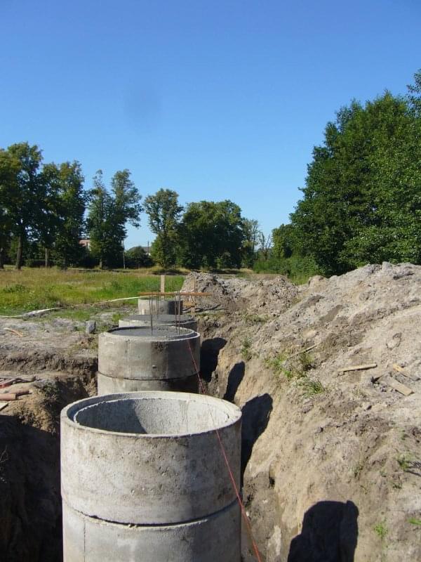

A teraz pozostało tylko zalać je betonem.
http://images31.fotosik.pl/345/662b846d3da2dd71.jpg" rel="external nofollow">http://images31.fotosik.pl/345/662b846d3da2dd71.jpg

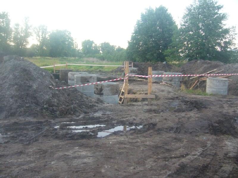

Marek z G.

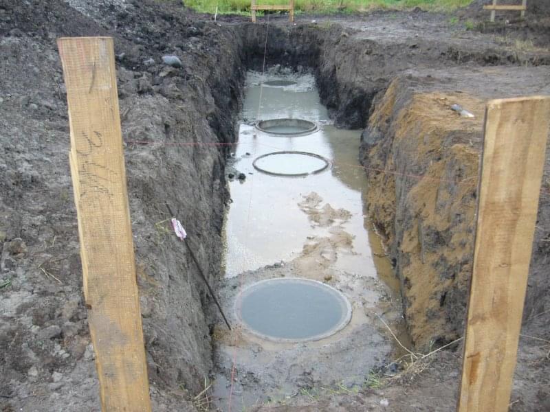

Jak wspominalem dom stawiamy na studniach, więc oto wykop w których będą ustawione kręgi. Oczywiście po ustawieniu kręgów zostaną jeszcze
opuszczone przy pomocy... łopaty!
http://images26.fotosik.pl/262/f9a142c381362c29.jpg" rel="external nofollow">http://images26.fotosik.pl/262/f9a142c381362c29.jpg
http://images29.fotosik.pl/261/688817bedecd943b.jpg" rel="external nofollow">http://images29.fotosik.pl/261/688817bedecd943b.jpg

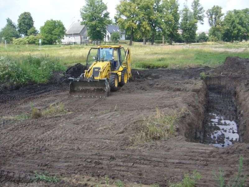

Marek z G.

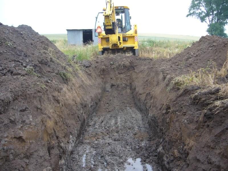

Fajnie to wygląda, nie?
Kopareczka tylko zawróciła... Fakt że z rana lało jak cholera.
http://images31.fotosik.pl/40/497c22d85230011f.jpg" rel="external nofollow">http://images31.fotosik.pl/40/497c22d85230011f.jpg

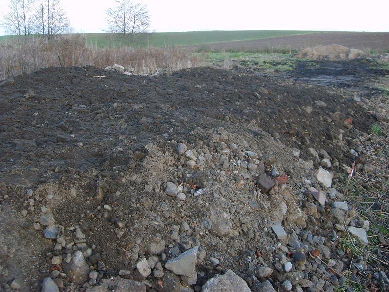

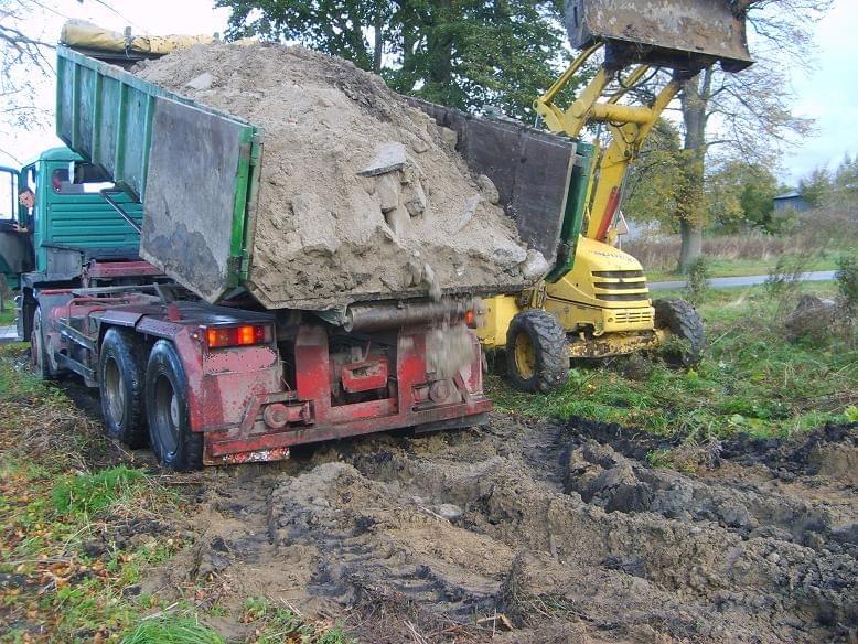

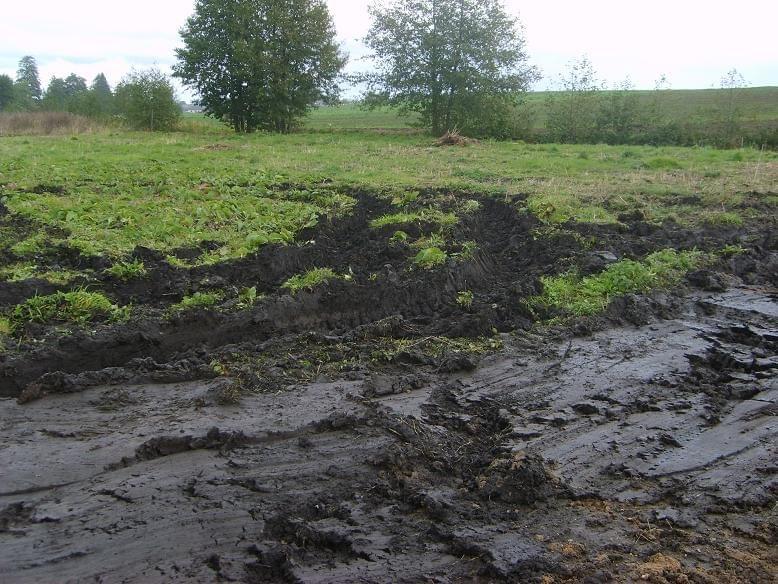

Dostałem trochę gruzu z kamieniem i ziemią. Po rozszypaniu i wbiciu tego w ziemię wieksze samochody powinny juz dojechać do działki.
http://images28.fotosik.pl/110/d25228004b4c13c5.jpg" rel="external nofollow">http://images28.fotosik.pl/110/d25228004b4c13c5.jpg
Niestety w trakcie pracy koparka sie zepsuła i pozostała mi nierozgarnieta
kupa gruzu.
http://images26.fotosik.pl/110/73512abc2572aecc.jpg" rel="external nofollow">http://images26.fotosik.pl/110/73512abc2572aecc.jpg

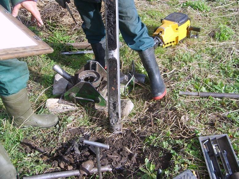

Marek z G.

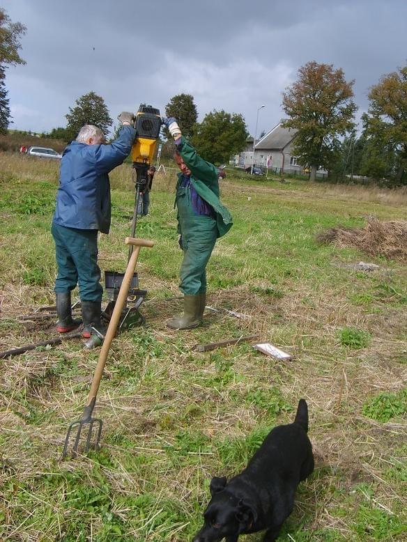

Przyjechali geotechnicy i przystąpili do sprawdzania gruntu.
Polega to na tym, że udarowy młot wbija długą sondę,
która jest następnie wyjmowana wraz z warstwami ziemi.
http://images33.fotosik.pl/40/c7c15b63dff06a7f.jpg" rel="external nofollow">http://images33.fotosik.pl/40/c7c15b63dff06a7f.jpg
Można je sobie naocznie zbadać organoleptycznie
http://images31.fotosik.pl/40/f9e3ac3d1fe791ce.jpg" rel="external nofollow">http://images31.fotosik.pl/40/f9e3ac3d1fe791ce.jpg
Sonde wbija sie ponownie z dokręcona przydłużką tak,
aby siegneła głębiej. U nas odwiert wykonany był na 4,5 m.
Tak jak ja, geotechnik stwierdził że torf zalega pod planowanym
domem na 1,70 i że głębiej jest pokład nośnego żwiru z otoczakami.
Ja zrobiłem to na darmo , on skasował 1000zł,
no ale on ma chyba dyplom...
http://images28.fotosik.pl/110/5365abe59717e756.jpg" rel="external nofollow">http://images28.fotosik.pl/110/5365abe59717e756.jpg

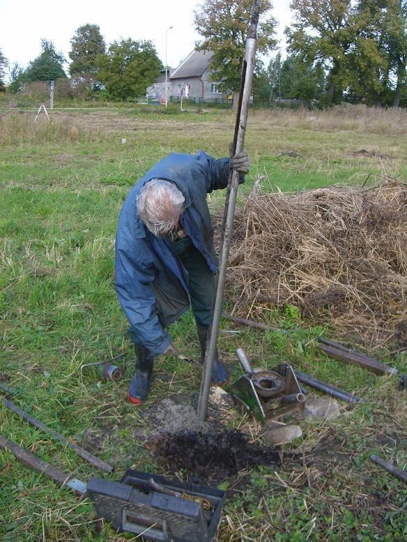

W międzyczasie wykonałem na działce kilka odwiertów przy pomocy
samodzielnie wykonanego świdra. Tam gdzie ma stac garaż, torf zalega
na metr, niżej jest juz żwir i kamienie oraz oczywiście dużo wody,
gdzieś na 0,80 m. Natomiast tam gdzaie ma być dom, torf i ziemia
maja grubość 1,70....i tez woda na 0,80-0,90 m. Trzeba bedzie
chyba zrobić wymiane gruntu.

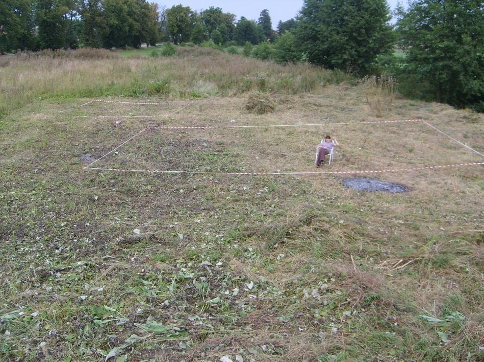

Oto działka w lipcu
Przez wodę roślinność panoszy sie na działce na potęgę
