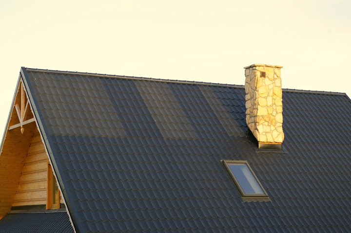

Po założeniu nic. Nawet Pan Z Plannji poprosił o zdjęcia przed "faktem", które potwierdziły stan pierwotny.
Generalnie nadal czekamy.... Pan Z Plannji miał być w ubiegłym tygodniu po próbkę blachy.....

Dla mnie również lepszej opcji nie ma... Tylko jaką opcję obierze producent ... ?
Chociaż Pan Z Plannji dawał do podpisu oświadczenie, które stwierdzało, że zgadzam się na wymianę paneli przez producenta, i że wymienione panele mogą się różnić odcieniem od pozostałych, czyli wedle mojego mniemania od całości dachu i dalej pozostaje szachownica... Nie zostało podpisane.... Rzecz jasna...

Tymczasem na wsi....
Czas na jakieś zdjęcia
Zgodnie z obietnicą, zobaczmy jak wygląda blacha Plannji na dachu Kruszonowa po roku od położenia:
Tył domu:
http://lh3.ggpht.com/_3pVeVH6dKuA/SsmKwOjRUuI/AAAAAAAAFvc/RIMaUnCs514/s720/IMGP6490.JPG
http://lh5.ggpht.com/_3pVeVH6dKuA/SsmKwJTbI1I/AAAAAAAAFvg/tOmlJFw9ffU/s720/IMGP6492.JPG
Tak wygląda blacha kiedy świeci na nią słońce.
A tak wygląda z drugiej strony, w tym przypadku przód domu:
http://lh3.ggpht.com/_3pVeVH6dKuA/SsmKwRTc2_I/AAAAAAAAFvk/5IAtmQ4rvic/s720/IMGP6493.JPG
http://lh3.ggpht.com/_3pVeVH6dKuA/SsmKwn8D1uI/AAAAAAAAFvo/kocnKNckOOM/s720/IMGP6495.JPG
Chyba lekki kanał..... Przyznacie, że średnio to wygląda...
Pan Z Plannji, który był na wizji lokalnej, stwierdził, że ze Szwecji wysyłają blachę w rolkach i do jednej z nich mogły dostać się dwie różne partie blachy. I teraz inaczej osiada kurz na blasze......
Pozostawię bez komentarza.
Zobaczymy jak dalej potoczą się losy naszej reklamacji...

Jakieś dwa tygodnie temu złożyłem reklamację w Plannji na naszą blachę.
Z obydwu stron mamy część paneli w wyraźnie różniącym się odcieniu. Kiedy świeci słońce bezpośrednio na blachę, widać, że część jej jest szara, podczas gdy całość czarna. Są to dwa-trzy duże prostokąty bezczelnie odróżniające się od całości. Taka szachownica.....
Chciałem zdjęcia zrobić, ale jak zwykle się okazało, że akumulatorki są wyczerpane.... Coś w tym musi być... Aparat się buntuje przed pokazywaniem dotychczasowych osiągnięć ?
W każdym razie był wczoraj Pan z Plannji na oględzinach... prosił jeszcze o zdjęcia dachu zanim pokazała się szachownica. Teraz czekamy co też Szwedzi wymyślą...
Ponoć reklamacje u nich zdarzają się niezwykle rzadko. W składzie, w którym kupowałem twierdzili, że nigdy nie mieli takiego przypadku. Owszem słyszeli o jakiś sporadycznych w Polsce. Pan z Plannji stwierdził, że to Jego pierwszy taki przypadek, a pracuje już 13 miesięcy .....
