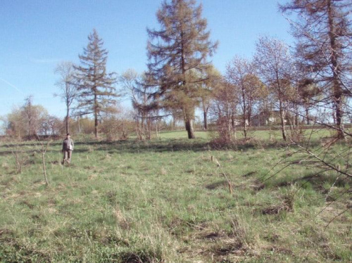

Chcę tylko ogólnie napisać, że prawie póltora roku nasz geodeta walczył z podziałem działki. Działkę najpierw należało połączyć, następnie wydzielić naszą część (ok. 18 arów). Robił to dużo za długo! Na pocieszenie dostaliśmy rabat :) z cennikowych 3300 zł zostało do zapłaty 1500 zł, dobre i to.
Podział już zrobiony, teraz czekamy na mapkę do celów projektowych i badania geodezyjne, które są potrzebne by otrzymać pozwolenie na budowę. Koszt badań to 600 zł za 3 odwierty na głebokość 4m.
Wszystko wskazuje na to, że formalności uda nam się zakończyć przed końcem lata 2009, więc czas szukać wykonawców! :)
Nasza działka:
to jest zdjęcie od strony wjazdu na działkę i drzewo, które niestety musimy wyciąć, gdyż jest na samym środku drogi
[/img]
