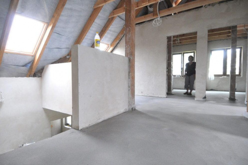

Wylewki już zrobione, wczoraj skończyli. Niedługo zrobię krótkie podsumowanie i zobaczę ile oszczędziłem przygotowując materiał we własnym zakresie.
Wylewki wyszły pięknie. Wyglądają prawie jak gładź :)
Teraz czas na wykończeniówkę !!!

Chłopaki zrobili już posadzkę w salonie i kuchni i piękna jest! Gładsza od tynków :)
Gdybym jeszcze raz miał ocieplać posadzkę zrobiłbym to keramzytem, a na pewno w garażu - lepiej zabezpieczy przed pękaniem niż siatka.

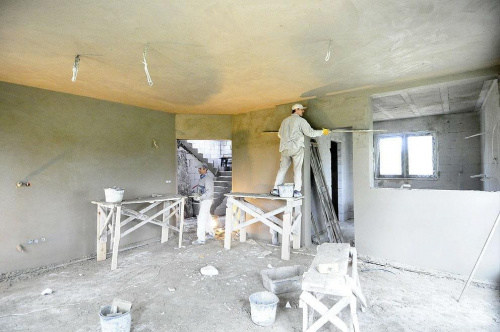

Tak jak myślałem z nowymi tynkarzami wyszło bardzo dobrze. Świetna ekipa, piękne cementowo wapienne tynki :)
Tynki sobie schną, a na budowę w przyszłym tygodniu wchodzi hydraulik. Szukam już pieca i układam w głowie dodatkową hydraulikę w domu. Mógłbym już kupować wełnę mineralną na poddasze, ale zbliża się pora wypłaty ostatniej transzy kredytu i muszę kwoty pozamykać się w kosztorysie, by rzeczoznawca nie miał wątpliwości.

Rochowi (tynki ręczne) już podziękowałem. Bez awantury niestety się nie obyło, targować się nie chciał, szkoda.
Nowi tynkarze zrobili już szpryc na dole i w poniedziałek ruszają z tynkowaniem.
Chyba już się wyleczyłem z domorosłych fachowców... chociaż sam zacząłem murować. Wczoraj postawiłem swoją pierwszą ściankę 7 m2 :) nie wyszła zbyt prosta, ale tynkarze obiecali, że wyrównają.
Nowi tynkarze są z polecenia kierownika budowy, hydraulik zrobił dwie instalacje u moich znajomych, więc na pewno teraz będzie już wszystko dobrze!
