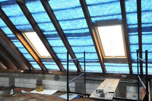

Dekarzom nie wypłaciłem 1000 zł za dach, gdyż okna dachowe są do poprawki ( uszczelnienie membraną) i za to cięcie kątówką, przez które straciłem gwarancję na dach. Oczywiście wypierają się w żywe oczy, że pierwsze słyszą i, że okna są dobrze zrobione. A to, że z osiem razy mówiłem im o cięciu nożycami i montowaniu rynienek nad FAKRO jakoś umknęło ich uwadze.

Poprosiłem też kierownika, żeby wpadł na budowę obejrzeć dach, bo nie podobają mi się wykończenia okien dachowych, chyba będą do poprawki.

Dekarze zabrali się za drugą połowę dachu. Dzisiaj wstawiali okna dachowe. Mam nadzieję (ile razy już miałem nadzieję ))), że przed montażem okien zdążą z dachem.
Okna będą jednak troszkę inne. Okazało się, że trochę droższe, ale dużo lepsze. Szyba będzie miała współczynnik 0,5 - a całe okno ok. 0,86. Rama ma ok. 9 cm szerokości, a sam pakiet szybowy prawie 5 cm grubości !!! Kolor bez zmian, ale orzech ładniejszy. Bramy Wiśniowski, ale zwykłe, uchylne, żeby nie zwężać wjazdu. Montaż mam umówiony do 28 marca.
