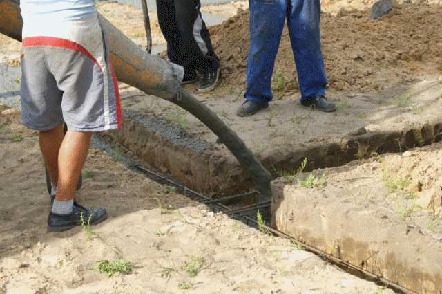

Beton B20 na fundamenty -17m3 - 4000 zł

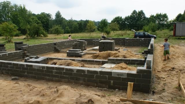

Prace ruszają już na poważnie. Barak przywieziony już na działeczkę dla naszej ekipy budowlanej. Mamy nadzieję, że się im spodoba te 14m2
http://images24.fotosik.pl/261/6d6eec5500b4c65d.jpg
Geodeci wytyczyli nasz dom, wreszcie można było go zwizualizować
http://images32.fotosik.pl/335/d4aa8ac86d85ccdc.jpg
Jeszcze tylko TOI TOI, które przyjedzie do nas w środę i od poniedziałku ruszamy z fundamentami.

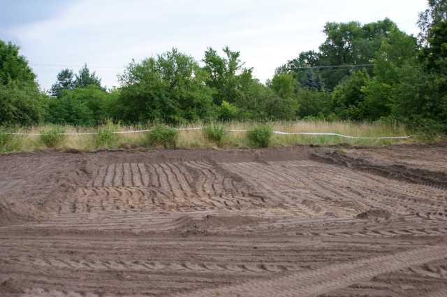

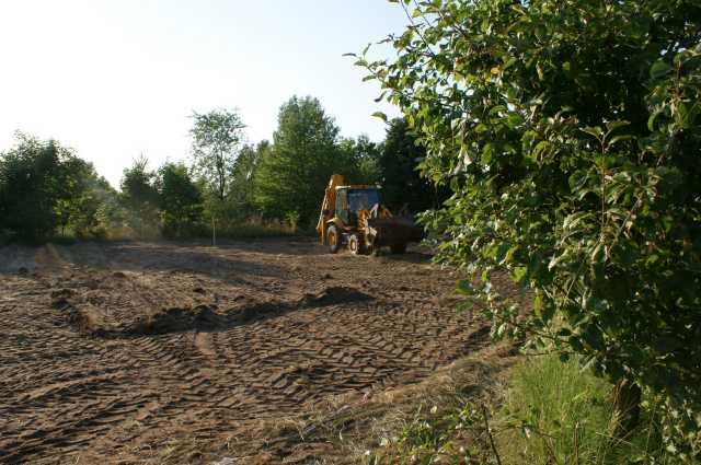

3 Lipca 2008 roku dostaliśmy pozwolenie na budowę. Tak działka wyglądała jeszcze "wczoraj"
http://images30.fotosik.pl/248/c209588a5321b507.jpg
a dzisiaj to już plac budowy
http://images29.fotosik.pl/247/f4b2a564adae662a.jpg
http://images24.fotosik.pl/248/a3cc7c31f31d8c24.jpg
Kolejne prace ruszają na początku sierpnia.
