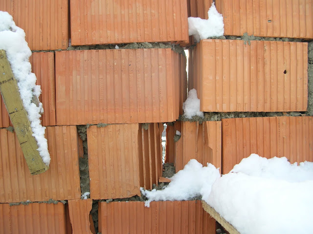

Miałam te hardcorowe fotki zostawić dla siebie (i ewentualnego wysokiego sądu), ale co tam.
Był gdzieś wątek o fuszerkach, ale zdominowałabym go, więc chyba to jest najlepsze miejsce dla nich, co się będę sama z tym męczyć
Tak wygląda beton wieńca nad oknami
http://lh3.ggpht.com/_E0CRzVXnyak/SY8EoqhxBxI/AAAAAAAAA0A/U_uUhMVFD_I/s640/DSCN3503.JPG
http://lh4.ggpht.com/_E0CRzVXnyak/SY8ErBi0BOI/AAAAAAAAA0I/k5lSc0MUotY/s640/DSCN3505.JPG
http://lh4.ggpht.com/_E0CRzVXnyak/SY8Et_rxCyI/AAAAAAAAA0Q/9pYlwWOkjYI/s640/DSCN3506.JPG
No doktorat trza mieć, by zamieszać jak był wylewany
tak muruje się sciany (nowy desing)
http://lh4.ggpht.com/_E0CRzVXnyak/SY8GLeq_olI/AAAAAAAAA5E/F3p_mt7PscU/s640/DSCN3546.JPG
http://lh6.ggpht.com/_E0CRzVXnyak/SY8Hwn0UuTI/AAAAAAAAA-Q/pUj09bey3WE/s640/DSCN3586.JPG
http://lh4.ggpht.com/_E0CRzVXnyak/SY8H1hPaaQI/AAAAAAAAA-g/VeZ3fpPeC1w/s512/DSCN3588.JPG
A to juz ściana kolankowa - wentylowana
http://lh5.ggpht.com/_E0CRzVXnyak/SY8H8wqyMuI/AAAAAAAAA_A/VuULYsyiCx8/s640/DSCN3593.JPG
http://lh3.ggpht.com/_E0CRzVXnyak/SY8H-fu6S8I/AAAAAAAAA_I/H3KdyHFIp1E/s512/DSCN3594.JPG
A tak podpiera się strop, na ścianach nośnych
http://lh6.ggpht.com/_E0CRzVXnyak/SY8IPd85J_I/AAAAAAAABAc/Ozawhf03heQ/s640/DSCN3604.JPG
http://lh6.ggpht.com/_E0CRzVXnyak/SY8ImTFpubI/AAAAAAAABB0/QBGesxGMblQ/s640/DSCN3615.JPG
a tu jest papa, którą miały byc otulone belki stropowe (niektórzy maja amnezję
http://lh6.ggpht.com/_E0CRzVXnyak/SY8J6pxcFXI/AAAAAAAABGI/NwcZk0SUpeA/s640/DSCN3656.JPG
chcecie więcej ??
czy narazie wystarczy ?
mam jeszcze "fachowo" zbrojony wieniec - hit budownictwa 2008/2009
