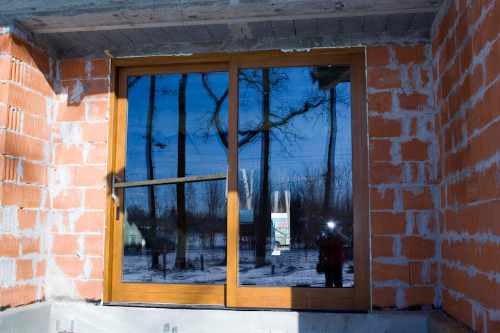

Wyjście na taras - drzwi bezprogowe, witryna jest dość potężna (290x280 cm):

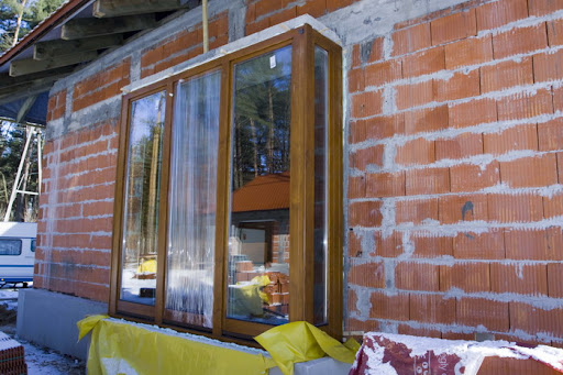

A tutaj wykusz, wyszedł całkiem ładnie, choć jak widać na zdjęciu pilnie trzeba mu zrobić obróbkę blacharską, bo śnieg/deszcz będzie go od spodu zawiewać:
http://lh3.ggpht.com/_O4uSmDLfLT8/S7RSxgb0MvI/AAAAAAAAALo/BxFvzeUzrso/IMG_8179.JPG" rel="external nofollow">http://lh3.ggpht.com/_O4uSmDLfLT8/S7RSxgb0MvI/AAAAAAAAALo/BxFvzeUzrso/IMG_8179.JPG

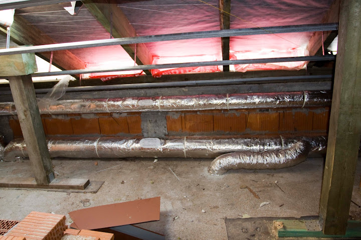

Do jutra zostanie mi również rozprowadzona w końcu wentylacja mechaniczna. Jedno zdjęcie z dzisiaj poniżej:
http://lh3.ggpht.com/_O4uSmDLfLT8/S7RSwJ9yeWI/AAAAAAAAALk/iI34n-BEeVg/s720/IMG_8225.JPG" rel="external nofollow">http://lh3.ggpht.com/_O4uSmDLfLT8/S7RSwJ9yeWI/AAAAAAAAALk/iI34n-BEeVg/s720/IMG_8225.JPG

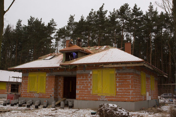

Okna połaciowe
[Data publikacji posta na starym forum: 16-12-2009 15:12]

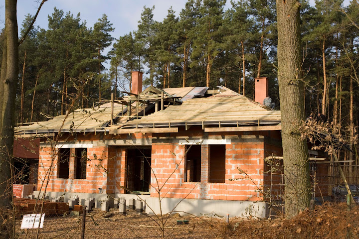

Robota idzie nadal powoli. Dach miał być skończony 15 listopada, a wygląda obecnie jak na zdjęciu poniżej... 23 grudnia kończę współpracę z tą ekipą i co zostanie do zrobienia to będzie robione już przez inny zespół. No, ale ze zmian na plus to się pojawiły okna połaciowe - na zdjęciu, które umieszczam widać tylko jedno, pozostałe 4 są na stronie, której ściana jest widoczna na zdjęciu, ale nie widać dachu. Okna zamocowane są elegancko, ocieplone kołnierzem BDX (okna są Veluxa, 2 są łazienkowe, 2 to wyłazy do kominów i 1 normalne pokojowe).
http://lh5.ggpht.com/_O4uSmDLfLT8/S7RSFX9zUuI/AAAAAAAAALI/WOjDiWDEaYY/s720/IMG_7708.JPG" rel="external nofollow">http://lh5.ggpht.com/_O4uSmDLfLT8/S7RSFX9zUuI/AAAAAAAAALI/WOjDiWDEaYY/s720/IMG_7708.JPG

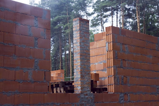

Kwestia wyczystki
[Data: 21-11-2009 18:58]
Na budowie dalej jest męczony dach, więc nie będę umieszczał kolejnych zdjęć.

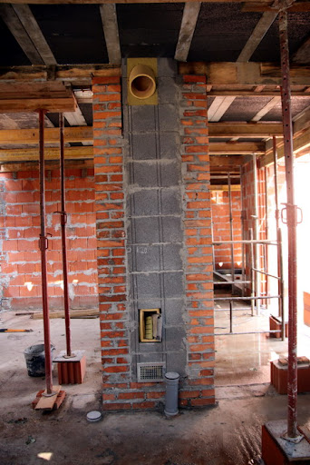

Za to wyszła pewna sprawa, której nie byłem świadomy. Na poniższym zdjęciu chciałbym zwrócić uwagę na wyczystkę komina:
http://lh4.ggpht.com/_O4uSmDLfLT8/S7REZNY3XtI/AAAAAAAAAHY/UyWdRm_u3oI/s512/IMG_6251.JPG" rel="external nofollow">http://lh4.ggpht.com/_O4uSmDLfLT8/S7REZNY3XtI/AAAAAAAAAHY/UyWdRm_u3oI/s512/IMG_6251.JPG
Dla ułatwienia napiszę, że jest z tej samej strony co podłączenie do komina, co powoduje, że jeżeli zainstaluję kominek to ją sobie zasłonię. Jako, że kominek ma być umieszczony centralnie, to nie mam zbyt wiele miejsca na przesuwanie go w prawo lub w lewo, bo zwęża mi przejście. Tak, więc niestety zostaje tylko zaklejenie tej wyczystki i zrobienie jej z drugiej strony - po bokach cegła, więc też nie da rady. Cała przyjemność będzie mnie kosztować parę ekstra złotych, ale lepiej to zrobić teraz, niż po zamontowaniu kominka - też się da swoją drogą, ale jest wtedy droższa robocizna, bo jest dość skomplikowane zaklejenie starej wyczystki.
Uczulam, więc wszystkich budujących, aby zwracać uwagę na kierunek wyczystki, bo może to zaoszczędzić parę groszy - na moim etapie, to jeszcze koszty niewielkie, ale jak się zorientuje ktoś po zrobieniu już elegancko salonu, to wtedy jest to bardziej bolesne. U mnie zmianę wyczystki będzie robić autoryzowany serwis Presto, tak abym nie stracił gwarancji na kominy, stąd dodatkowe koszty, o które później potrącę wykonawcę - ponieważ nie skonsultował on ze mną tej kwestii. Swoją drogą instrukcje do montażu kominów robią właśnie tak, jak ja mam na zdjęciu - dopiero w instrukcji gdzieś jest dopisane, że wyczystkę można obracać i ustawiać z różnych stron. Tak, więc z reguły ekipa robiąca komin ustawi wyczystkę od frontu, co jest totalnie bezsensowne.

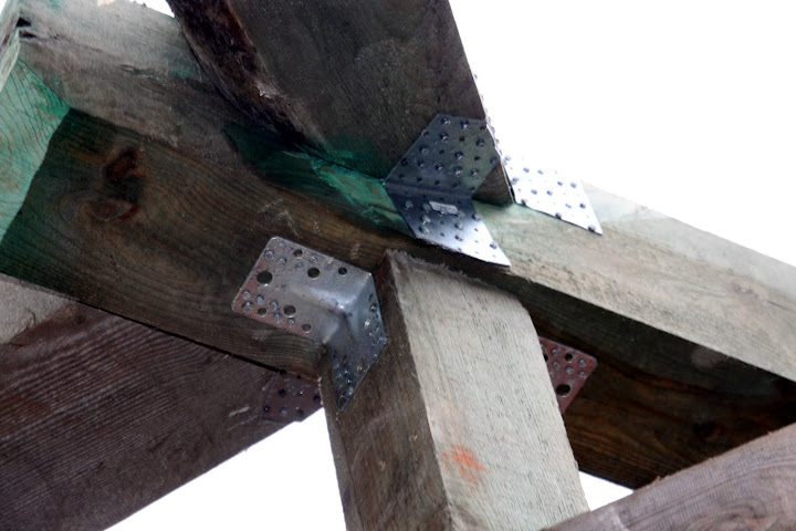

Kątników poszło ponad 200 sztuk. Górale biją gwoździe w co drugą dziurę, a czasem nawet w każdą , więc ile kg gwoździ poszło to już nie wiem:

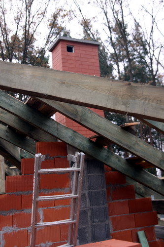

A tutaj jeden z kominów. Kominy systemowe zostały obłożone styropianem, dodana siatka, zaciągnięte klejem i na to została przyklejona płytka klinkierowa w kolorze dachu oraz wypełniona fugą również w kolorze dachu. Betonowa góra komina również zostanie pomalowana na ten kolor.
http://lh6.ggpht.com/_O4uSmDLfLT8/S7REoW3ocYI/AAAAAAAAAF8/D3yoxFG4QsA/IMG_7223.JPG" rel="external nofollow">http://lh6.ggpht.com/_O4uSmDLfLT8/S7REoW3ocYI/AAAAAAAAAF8/D3yoxFG4QsA/IMG_7223.JPG

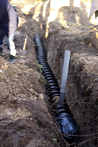

Jeden z drenów - są trzy, co daje w sumie 30 metrów rozsączania:
http://lh5.ggpht.com/_O4uSmDLfLT8/S7RElN0E89I/AAAAAAAAAF8/o25ndL7byog/IMG_7160.JPG" rel="external nofollow">http://lh5.ggpht.com/_O4uSmDLfLT8/S7RElN0E89I/AAAAAAAAAF8/o25ndL7byog/IMG_7160.JPG

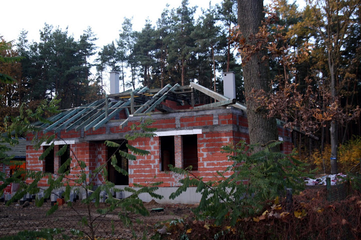

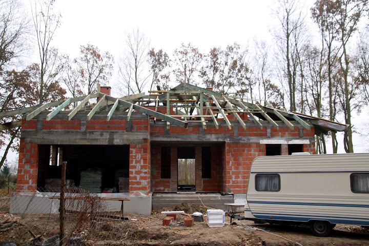

Przy okazji zdjęcie więźby. Już powoli rysuje się zarys dachu... Mam nadzieję, że górale w miarę szybko skończą, bo zima za pasem:
http://lh5.ggpht.com/_O4uSmDLfLT8/S7REmy_lZ2I/AAAAAAAAAL4/SXVOeiUW7zU/s720/IMG_7172.JPG" rel="external nofollow">http://lh5.ggpht.com/_O4uSmDLfLT8/S7REmy_lZ2I/AAAAAAAAAL4/SXVOeiUW7zU/s720/IMG_7172.JPG

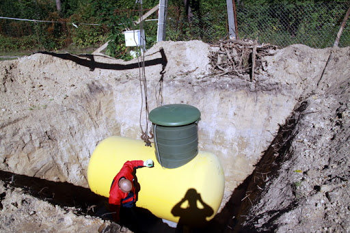

Zbiornik jest instalowany w wykopie. Zajęło to w sumie około 30 minut. Gaspol pokazał tutaj sprawność działania (2009.09.18).

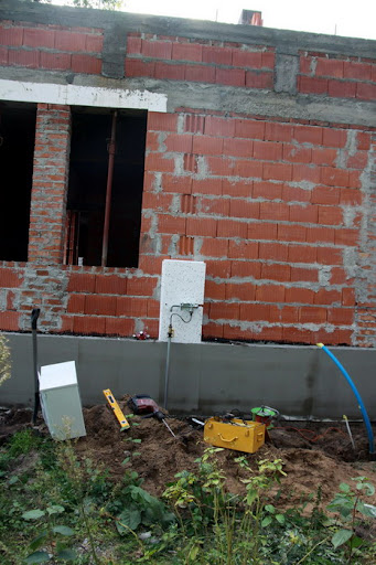

Miejsce na skrzynkę na gaz (skrzynka leży na ziemi). Trzeba było doraźnie rozwiązać sprawę izolacji, więc podłożyłem pod nią 16 cm. styropianu (no bo fundament ma mieć izolację 16 cm. styropianu, więc akurat coś takiego miałem na placu). Ogólnie na elewacji ma być wełna grubości 20 cm, więc skrzynka powinna się schować w elewacji na 4 cm (2009.09.18)
http://lh4.ggpht.com/_O4uSmDLfLT8/S7REf3PoKqI/AAAAAAAAAIY/YUPr3bwdvcI/s512/IMG_6733.JPG" rel="external nofollow">http://lh4.ggpht.com/_O4uSmDLfLT8/S7REf3PoKqI/AAAAAAAAAIY/YUPr3bwdvcI/s512/IMG_6733.JPG

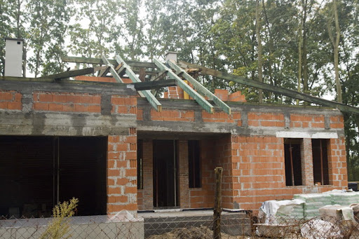

Więźba w końcu ruszyła... (2009.10.07-09). Więźba zdaniem cieśli jest "ciut" przekonstruowana, cały czas się mnie pytają, czy nie chcę, aby oni do niej podczepili platformę z lądowiskiem dla helikoptera. Sąsiedzi za to się pytają, czy stawiam bunkier, czy dom mieszkalny. Ogólnie projekt jest narysowany z dużym nadmiarem, szczególnie, gdy mam dobry grunt pod nim. Ale robię według rysunków - cieśle teraz mają problem, a później ja będę się cieszyć z tego, że mam cichy dach, który np. w lato trzyma chłód:
http://lh5.ggpht.com/_O4uSmDLfLT8/S7REjSwfp1I/AAAAAAAAAIk/dph1YOxJmMY/IMG_7059.JPG" rel="external nofollow">http://lh5.ggpht.com/_O4uSmDLfLT8/S7REjSwfp1I/AAAAAAAAAIk/dph1YOxJmMY/IMG_7059.JPG

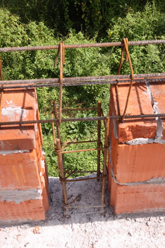

A tutaj zbrojenie wieńca (2009.08.06):
http://lh6.ggpht.com/_O4uSmDLfLT8/S7REcfp0mbI/AAAAAAAAAIA/tb2NdnwwUwM/s512/IMG_6417.JPG

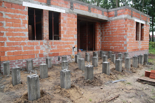

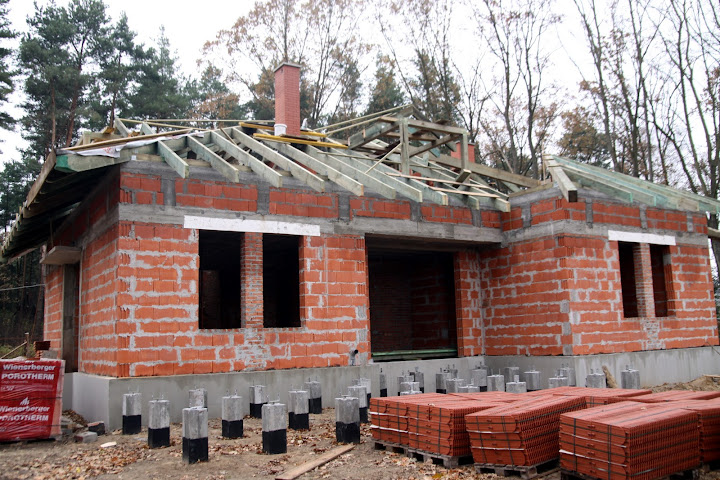

Słupki pod taras - przypomina to trochę cmentarz żołnierzy radziecki :). Taras będzie drewniany z deski modrzewiowej. Na tym zdjęciu widać też wpuszczoną w ścianę rurę doprowadzającą powietrze do kominka. (2009.09.04):
http://lh3.ggpht.com/_O4uSmDLfLT8/S7REdGUG28I/AAAAAAAAAIE/o1wUnLX1CMc/IMG_6622.JPG

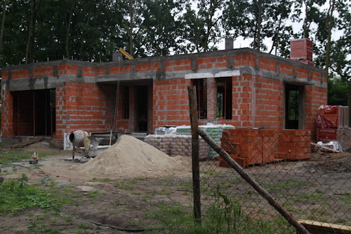

Dom po zabetonowaniu wieńca (2009.09.04):
http://lh3.ggpht.com/_O4uSmDLfLT8/S7REeV3FohI/AAAAAAAAAIQ/wL9ZGlP_Zrs/IMG_6644.JPG

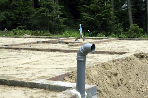

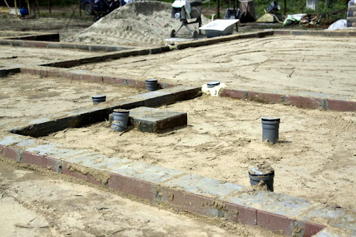

Rozprowadzenie instalacji w ławach (2009.06.11 - pierwszy miesiąc budowy). Na pierwszym planie rura doprowadzające powietrze do kominka:
http://lh3.ggpht.com/_O4uSmDLfLT8/S7REWWI1kdI/AAAAAAAAAHA/cTabqe7gHL4/IMG_5858.JPG

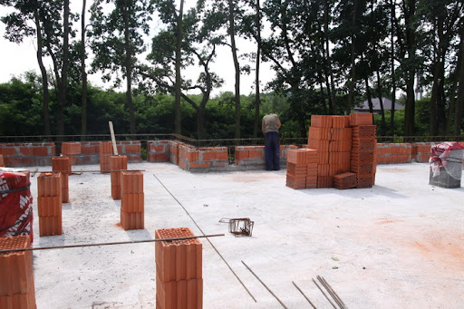

Ściany ruszyły:
Muszę przyznać, że choć budujemy z Porothermu, to sporo zużyliśmy pełnej cegły. Dlaczego? Odpowiedź m.in. na tym zdjęciu (2009.06.21):
http://lh5.ggpht.com/_O4uSmDLfLT8/S7REXp5iI1I/AAAAAAAAAHQ/rkffZIDVCWo/IMG_6011.JPG

Można zobaczyć, jak będzie się prezentować nasz centralny kominek w salonie (to specjalnie dla Sarah :) ). Komin systemowy Presto, niestety trzeba było dodać cegłę po bokach, bo komin ma pełnić również funkcję nośną dla stropu (2009.07.24):

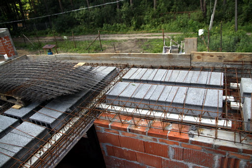

Zbrojony strop (2009.07.24). Strop jest keramzytowy z Czamaninka - system Teriva I. Dokładnie tak, jak w projekcie. Na strop została położona siatka, aby zmniejszyć prawdopodobieństwo klawiszowania i pękania (jak to czasem bywa w stropach typu Teriva) - na zdjęciu widać tę siątkę, leży na palecie:
http://lh4.ggpht.com/_O4uSmDLfLT8/S7REa3cwibI/AAAAAAAAAHg/AVuLyEQIwo4/IMG_6265.JPG

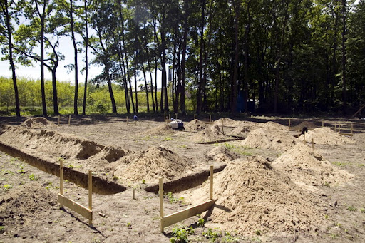

Zdjęcia z 15 maja - wykopy:
http://lh5.ggpht.com/_O4uSmDLfLT8/S7RET4vRotI/AAAAAAAAAGs/OJ_cZcQmtfc/IMG_5692.JPG

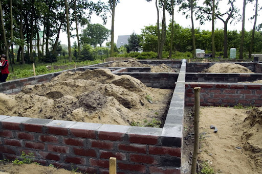

Zasypka fundamentów - 07 czerwca 2009:
http://lh6.ggpht.com/_O4uSmDLfLT8/S7REUqRnwpI/AAAAAAAAAGw/HER93FnPBUk/IMG_5809.JPG
Budynek jest podniesiony o 50 cm. nad poziom gruntu (tak go wyznaczył geodeta i projektant), co powoduje konieczność obsypywania. Fundamenty mam przez to o 10 cm. głębsze niż w projekcie, ponieważ wykonawca chciał je wylewać dopiero na podłożu, które było stabilne - stąd musiał je zrobić trochę głębiej. Gdyby budynek był na poziomie gruntu nie byłoby problemu.
Ława jest zrobiona na chudziaku, potem są dystanse, zbrojenia i na to beton. Deskowania praktycznie nie ma - jest w tylko w tych miejscach, gdzie się obsypała ziemia przy wykopach. Nie ma też foliowania - beton lany jest wprost do wykopów. Pod kominami są dodatkowe zbrojenia (wszystko zgodnie z projektem).
Na działce robiłem badania geotechniczne - mam piasek lub zagęszczony piasek. Podłoże idealne. W tym momencie konstrukcja budynku jest z dużym zapasem, ale lepiej mieć trochę mocniejszy budynek, niż słabszy (tylko sąsiedzi się pytają, czy przypadkiem bunkru ja nie stawiam ).

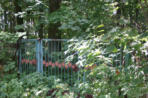

Tak wyglądała działka przed budową (lipiec 2008):
http://lh6.ggpht.com/_O4uSmDLfLT8/S7REKkK3hzI/AAAAAAAAAGA/gaxFynKfXCI/IMG_1912.jpg" rel="external nofollow">http://lh6.ggpht.com/_O4uSmDLfLT8/S7REKkK3hzI/AAAAAAAAAGA/gaxFynKfXCI/IMG_1912.jpg
http://lh4.ggpht.com/_O4uSmDLfLT8/S7RELX-W0lI/AAAAAAAAAGE/V300lBcIkG0/IMG_1918.jpg" rel="external nofollow">http://lh4.ggpht.com/_O4uSmDLfLT8/S7RELX-W0lI/AAAAAAAAAGE/V300lBcIkG0/IMG_1918.jpg

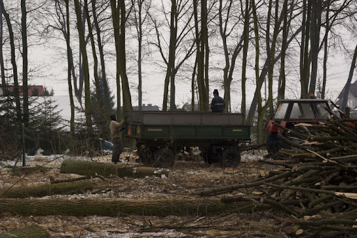

Wycinka lasu (luty 2009):
http://lh6.ggpht.com/_O4uSmDLfLT8/S7REPF0JQnI/AAAAAAAAAGI/GMrKC9QP6v8/CRW_4988.JPG" rel="external nofollow">http://lh6.ggpht.com/_O4uSmDLfLT8/S7REPF0JQnI/AAAAAAAAAGI/GMrKC9QP6v8/CRW_4988.JPG

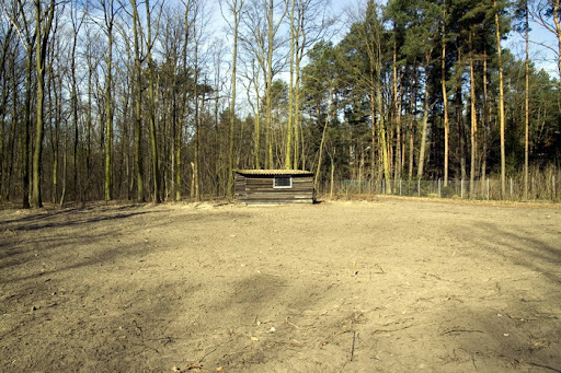

Po wycince zyskaliśmy przestrzeń (marzec 2009):

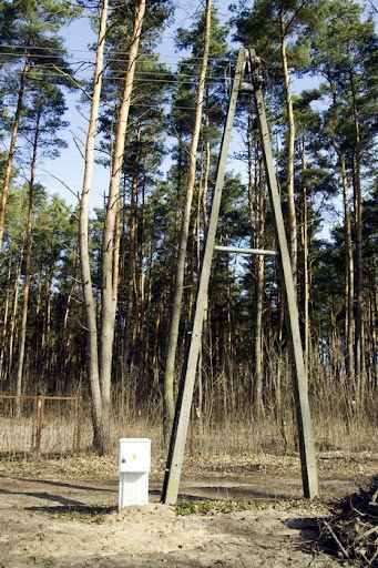

Tutaj prąd (kwiecień 2009):
http://lh6.ggpht.com/_O4uSmDLfLT8/S7RER8UKqZI/AAAAAAAAAGU/IYDbQMD3cSI/s512/IMG_5295.JPG" rel="external nofollow">http://lh6.ggpht.com/_O4uSmDLfLT8/S7RER8UKqZI/AAAAAAAAAGU/IYDbQMD3cSI/s512/IMG_5295.JPG

Witam po zimowej przerwie...
Oczywiście zima zweryfikowała mi trochę mój harmonogram, no ale po kolei. Po pierwsze od wczoraj dom ma okna i od razu zaczyna przypominać dom, a nie bunkier.
Tutaj moje ulubione ujęcie domu, które konsekwentnie prezentuję przez różne etapy budowy (kompletny dach bez czapy śnieżnej, dom z oknami):
http://lh4.ggpht.com/_O4uSmDLfLT8/S7RSVZMmaMI/AAAAAAAAALc/k3djXyUb7tg/s720/IMG_8172.JPG" rel="external nofollow">http://lh4.ggpht.com/_O4uSmDLfLT8/S7RSVZMmaMI/AAAAAAAAALc/k3djXyUb7tg/s720/IMG_8172.JPG
http://lh6.ggpht.com/_O4uSmDLfLT8/S7RSoKjpX7I/AAAAAAAAALg/-AsFLnRcsxA/s720/IMG_8176.JPG" rel="external nofollow">http://lh6.ggpht.com/_O4uSmDLfLT8/S7RSoKjpX7I/AAAAAAAAALg/-AsFLnRcsxA/s720/IMG_8176.JPG
Poza tym ruszyły w końcu prace murarskie w środku budynku. Gdy wentylacja zostanie rozprowadzona, to będzie można wymurować wewnętrzną ściankę kolankową, podopieszczać inne murowania - np. mam obecnie dziury w ściankach działowych, gdyż część z nich powstała przed dachem i górale, aby złapać jakiś wymiar wykuwali sobie dziury. CO zostanie rozprowadzone w drugiej połowie marca, a elektryk wejdzie pod koniec marca. Tak, więc jak dobrze pójdzie to pod koniec kwietnia ruszymy z tynkowaniem. Może do wakacji uda nam się osiągnąć stan deweloperski. Roboty jest jeszcze mnóstwo, bo w zimę kupiłem wełnę, więc jak nie będzie roboty w środku, to można już dom ocieplać z zewnątrz. Poza tym, jak tylko ziemia rozmarznie to czeka ekipa od prac ziemnych, więc zacznie się nawożenie, robienie zjazdów do garaży oraz obsypywanie budynków.
Wracając do sprawy komina i wyczystki, to przełożenie wyczystki zostało zrobione. Polecam do wszelkich przeróbek kominowych w okolicach Warszawy pana Roberta Dubieleckiego (http://www.dubielecki.com" rel="external nofollow">http://www.dubielecki.com). Pan Robert przeróbkę zrobił bardzo profesjonalnie i niedrogo, a przy okazji nie straciłem gwarancji na kominy.
http://lh6.ggpht.com/_O4uSmDLfLT8/S7RS-gnbDeI/AAAAAAAAALw/fgX_dGiDLxU/s512/IMG_7613.JPG" rel="external nofollow">http://lh6.ggpht.com/_O4uSmDLfLT8/S7RS-gnbDeI/AAAAAAAAALw/fgX_dGiDLxU/s512/IMG_7613.JPG

Nadal tempo prac nie jest szaleńcze, ale robota idzie naprzód. Na ten moment została położona dachówka na budynku gospodarczym i przygotowywany jest budynek mieszkalny pod dachówkę - muszę zamówić okna i ławy kominiarskie, bo już najwyższy na to czas. Na zdjęciach zmiany nie są imponujące, ale ilość roboty wykonanej jest ogromna (zresztą niestety ilość roboty do zrobienia również...).
http://lh6.ggpht.com/_O4uSmDLfLT8/S7RO34B6lrI/AAAAAAAAAKk/NqnMSHE5SqA/s720/IMG_7479.JPG" rel="external nofollow">http://lh6.ggpht.com/_O4uSmDLfLT8/S7RO34B6lrI/AAAAAAAAAKk/NqnMSHE5SqA/s720/IMG_7479.JPG
Z rozwiązań trochę niestandardowych zdecydowaliśmy się nie zakuwać blachą deski okapowej - blacha będzie wyprowadzona do rynien, a pod rynnami będzie otwarta deska heblowana i pomalowana na kolor złoty dąb - taki sam kolor będą miały okna oraz lukarny (bo też je deskami obijemy). Mam nadzieję, że efekt będzie zgodny z naszymi oczekiwaniami - rynny będą koloru miedzianego (Marley), więc ogólnie nie będzie na budynkach w ogóle koloru ciemny brąz (za to takiego koloru będzie nasze ogrodzenie).
