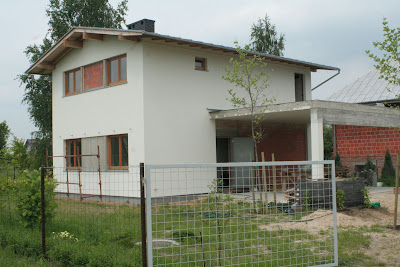

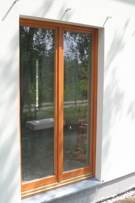

Jeszcze parę fotek gołej elewacji - od piątku montaż "osprzętu" - szyny do okiennic, numer domu itp... Elewacja drewniana wymaga jeszcze przemyślenia kilku detali.
http://lh6.ggpht.com/_TB2pE3trVBE/TAKuZi21QGI/AAAAAAAAAFw/RugyTzkaB7U/s400/IMG_9035.JPG" rel="external nofollow">http://lh6.ggpht.com/_TB2pE3trVBE/TAKuZi21QGI/AAAAAAAAAFw/RugyTzkaB7U/s400/IMG_9035.JPG
http://lh5.ggpht.com/_TB2pE3trVBE/TAKuhBjWrCI/AAAAAAAAAF8/i3EQk4KH1XE/s400/IMG_9038.JPG" rel="external nofollow">http://lh5.ggpht.com/_TB2pE3trVBE/TAKuhBjWrCI/AAAAAAAAAF8/i3EQk4KH1XE/s400/IMG_9038.JPG
http://lh3.ggpht.com/_TB2pE3trVBE/TAKukrsqN6I/AAAAAAAAAGA/OU8F8IM1HPY/s400/IMG_9039.JPG" rel="external nofollow">http://lh3.ggpht.com/_TB2pE3trVBE/TAKukrsqN6I/AAAAAAAAAGA/OU8F8IM1HPY/s400/IMG_9039.JPG
Barierek szklanych na razie nie mam...
http://lh5.ggpht.com/_TB2pE3trVBE/TAKuqIHSjWI/AAAAAAAAAGI/2GhP2CvCUpE/s400/IMG_9041.JPG" rel="external nofollow">http://lh5.ggpht.com/_TB2pE3trVBE/TAKuqIHSjWI/AAAAAAAAAGI/2GhP2CvCUpE/s400/IMG_9041.JPG
http://lh5.ggpht.com/_TB2pE3trVBE/TAKuubfJIsI/AAAAAAAAAHU/s24fvNTm6x8/s400/IMG_9043.JPG" rel="external nofollow">http://lh5.ggpht.com/_TB2pE3trVBE/TAKuubfJIsI/AAAAAAAAAHU/s24fvNTm6x8/s400/IMG_9043.JPG

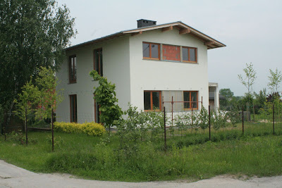

No i po ocieplaniu. Tynki skończone, działka posprzątana (przez ekipę Pana Waldemara), inwestor zadowolony, sąsiedzi przejeżdżający wyglądają z okien samochodów
http://lh6.ggpht.com/_TB2pE3trVBE/TAKuLTz2pmI/AAAAAAAAAFU/5a8clGwyrJA/s400/IMG_9029.JPG" rel="external nofollow">http://lh6.ggpht.com/_TB2pE3trVBE/TAKuLTz2pmI/AAAAAAAAAFU/5a8clGwyrJA/s400/IMG_9029.JPG
http://lh4.ggpht.com/_TB2pE3trVBE/TAKuTEBpYrI/AAAAAAAAAFk/x9ZVrpVmT6E/s400/IMG_9032.JPG" rel="external nofollow">http://lh4.ggpht.com/_TB2pE3trVBE/TAKuTEBpYrI/AAAAAAAAAFk/x9ZVrpVmT6E/s400/IMG_9032.JPG
http://lh3.ggpht.com/_TB2pE3trVBE/TAKuco5iNII/AAAAAAAAAF0/0LOxZaX3C6w/s400/IMG_9036.JPG" rel="external nofollow">http://lh3.ggpht.com/_TB2pE3trVBE/TAKuco5iNII/AAAAAAAAAF0/0LOxZaX3C6w/s400/IMG_9036.JPG
http://lh3.ggpht.com/_TB2pE3trVBE/TAKuymYW_NI/AAAAAAAAAHg/36PE02lAouM/s400/IMG_9045.JPG" rel="external nofollow">http://lh3.ggpht.com/_TB2pE3trVBE/TAKuymYW_NI/AAAAAAAAAHg/36PE02lAouM/s400/IMG_9045.JPG

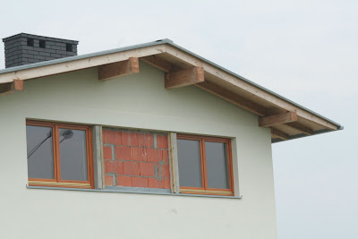

http://lh5.ggpht.com/_TB2pE3trVBE/TAKuF9xvAyI/AAAAAAAAAGs/BK2h-lxr9XM/s400/IMG_9026.JPG" rel="external nofollow">http://lh5.ggpht.com/_TB2pE3trVBE/TAKuF9xvAyI/AAAAAAAAAGs/BK2h-lxr9XM/s400/IMG_9026.JPG
Na ostatnim zdjęciu widać minimalny błąd, który zauważyłem - nad płatwią przy okapie linia styku z okapem uciekła ok. 1 cm. Jest to miejsce niewidoczne praktycznie z żadnej strony... I tu muszę powiedzieć, że firma BCS wykazała się pełnym profesjonalizmem, proponując po moich uwagach poprawkę tego miejsca albo (zadowalający) rabat - wybrałem to drugie, bo chciałbym już iść dalej...
Podsumowując - kolejna ekipa, którą mogę polecić na FM z czystym sumieniem. Kontakt dla zainteresowanych na priv.

http://lh3.ggpht.com/_BhZ1w4U8fCw/SqNo0gPlakI/AAAAAAAAJZQ/QJMK-EwcVtI/s400/IMG_7052.JPG
http://lh3.ggpht.com/_BhZ1w4U8fCw/SqNo06dUyBI/AAAAAAAAJZU/O6-Rx5XetAw/s400/IMG_7053.JPG
http://lh5.ggpht.com/_BhZ1w4U8fCw/SqNo1BNdwhI/AAAAAAAAJZc/jmc85aULGNQ/s400/IMG_7058.JPG
http://lh4.ggpht.com/_BhZ1w4U8fCw/SqNq9jT-4WI/AAAAAAAAJZ0/yb9p4C65XYM/s400/IMG_7091.JPG
