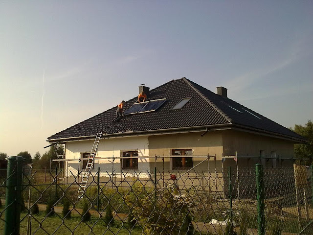

Dziś wczuliśmy się też przez moment w rolę sąsiadów. Chcieliśmy zobaczyć, jak też nasza selene prezentować się będzie "zza płota.."
Dobrze jest uchwycić moment ostyropianowania budynku przed podkładem tynkowym i siatką, bo można zobaczyć, jak będzie się prezentował w bieli. No i powiemy wam, że całkiem, całkiem
http://lh4.ggpht.com/_iA2SFq8K5Uc/Sq0DELNqSvI/AAAAAAAAAfg/qWIvTdrI7K0/s512/Zdj%C4%99cie0000.jpg
ten zestaw trzech okien ma dla jednej połówki inwestorskiej szczególne emocjonalne znaczenie.. taki błysk dzieciństwa w załzawionym oku.. szczegółów nie zdradzamy..

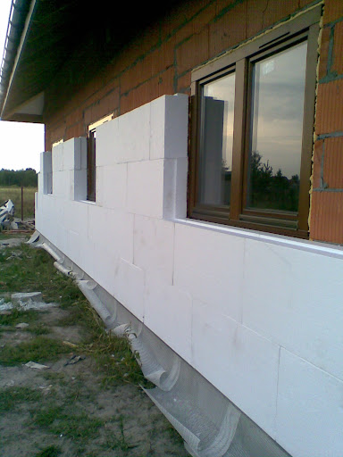

Co do postępów w naszej selene II.. to przystąpiliśmy do ocieplania elewacyjnego ścian zewnętrznych. Izolbet EPS 040 200 mm :)
Wszyscy generalnie pukają się w czoło mówiąc: "Panie, na co wam tyle styropianiu".. Odpowiadam, że trudno dziś o dobrego lokaja, co by do pieca też ładował, więc trzeba jakoś dom opatulić Po dziwnej minie komentarze ustają
No co, na gł..pie teksty, gł..pia odzywka..
Styropian oparty został na blasze, co to niby ma zapobiegać atakom gryzoni.. może się uda :)
Tak to wygląda:

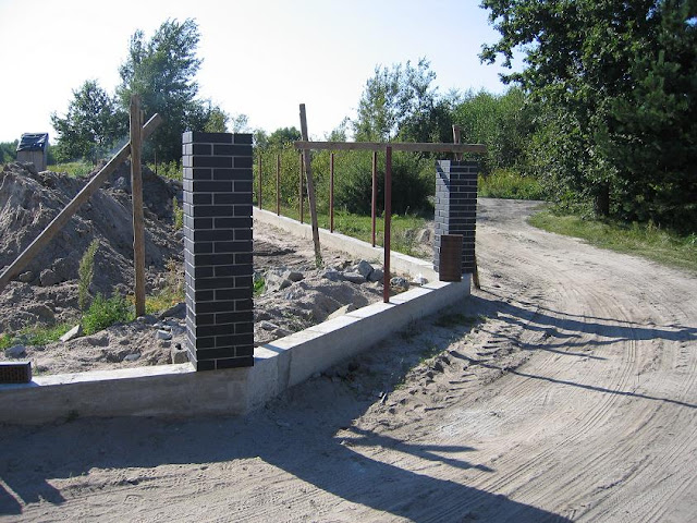

Coś ostatnio zaniedbaliśmy informowanie Was o naszym ogrodzeniu :)
Wytłumaczmy to sobie eufemistycznie w ten sposób, że generalnie Panowie płociarze (nie mylić z płotkarzami) nie spieszą się.. mają typowe, polskie "przestoje" lub innymi słowy, dłuższe przerwy na odpoczynek spowodowane zbytnim obciążeniem wątroby.. od noszenia cegieł naturalnie Najlepsze jest to, że marudząc przed Prezesem usłyszymy koronne: "wie Pan, ułożyć klinkier równo to naprawdę nie jest łatwo".. :) chyba napiszę słownik aforyzmów i sentencji budowlanych..
Ale, co by nie mówić.. filarki wychodzą przyzwoicie:

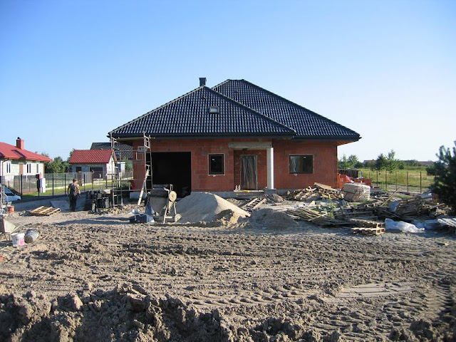

Podsumowując, stan na dzień 21 sierpnia wygląda następująco:
http://lh5.ggpht.com/_iA2SFq8K5Uc/SpBjBEe4uUI/AAAAAAAAAdg/A5bYweL1xlM/s640/%21%20060.jpg
Prace przy zbiorniku na "sz" po raz kolejny zmasakrowały nam działkę .. mieliśmy nawet metrowej wysokości dąb, ale nie przetrwał inwazji koparkowców, ku uciesze sąsiadów zresztą..
W przyszłym tygodniu elewacja i pierwsze instalacje.

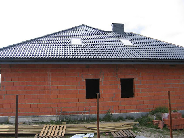

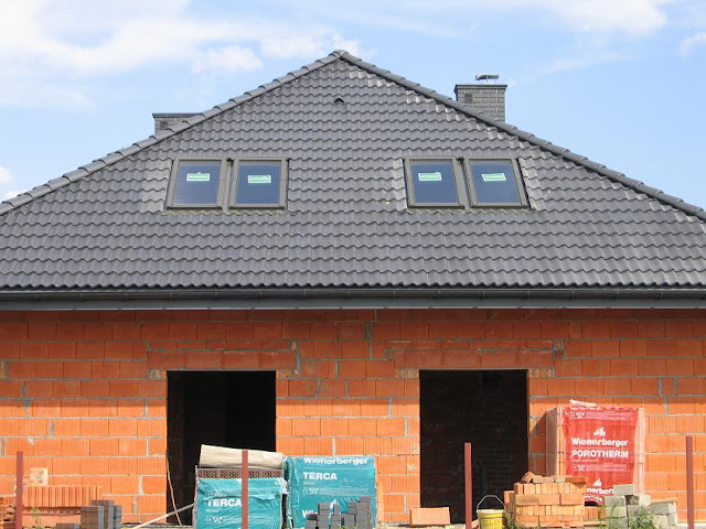

Mamy więc niuanse konstrukcyjne, dachówkę, zatem pora na oświetlenie poddasza. W tradycyjnej debacie pt.: "Fakro czy Velux", stawiamy na polską myśl techniczną i wspieramy producenta w walce prawnej z zachodnią imperialną polityką kapitalizmu :)
poniżej widok na duuuużą bawialnię na poddaszu, zmienioną projektowo podwójnym combo Fakro 60x160 :)
słowem, "and then there was light!"..
http://lh5.ggpht.com/_iA2SFq8K5Uc/SoXANXMmiPI/AAAAAAAAAcU/ZqWXyoRrunw/s640/Fakro%20001%20%281%29.jpg

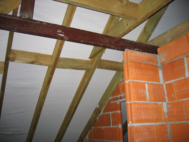

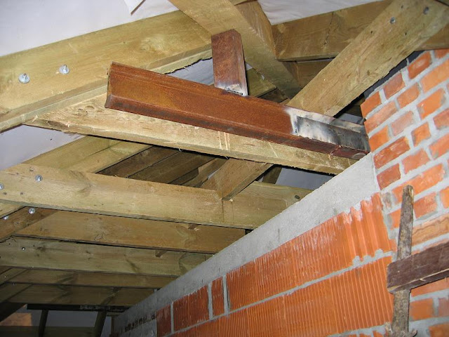

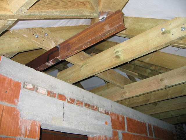

Ok, wracając do ważnych detali. Dość osobliwym elementem konstrukcyjnym dachu i poddasza jest wzmocnienie dwuteownikiem 140mm krawężnic, które (i tu uwaga) ze względu na wykonanie podwójnego wieńca wyszły wyżej od ściany nośnej z klatki schodowej. W efekcie trzeba było coś wymyślić, a wyszło to mniej więcej tak.
http://lh6.ggpht.com/_iA2SFq8K5Uc/SoXAKsdCyXI/AAAAAAAAAcE/vQucDQz_38A/s640/Dach%20ci%C4%85g%20dalszy%20%283%29.jpg
http://lh3.ggpht.com/_iA2SFq8K5Uc/SoXALGrVKMI/AAAAAAAAAcI/3bsZV96A_oM/s640/Dach%20ci%C4%85g%20dalszy%20%284%29.jpg
http://lh5.ggpht.com/_iA2SFq8K5Uc/SoXALnmBWwI/AAAAAAAAAcM/gcZ4J810UdA/s640/Dach%20ci%C4%85g%20dalszy%20%285%29.jpg
http://lh6.ggpht.com/_iA2SFq8K5Uc/SoXAPdZrTZI/AAAAAAAAAcg/Woey98tyeaM/s640/Fakro%20001%20%286%29.jpg
O ile pamiętam, Dorcha ominęła ten problem konstrukcją drewnianą, tak więc wszystkich zainteresowanych odsyłam w komentarzach do zadawania Jej uprzejmie licznych pytań :)
Co ciekawe, pod tą szyną przypadnie chyba nasze łóżko w sypialni.. chyba kupię sobie spawarkę i tak dla nocnego spokoju wzmocnię to wszystko potrójnym nitem
