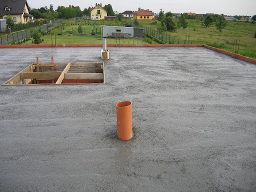

Zalane!
spokojnie.. nie chłopaki na budowie, tylko strop :)

Stanęliśmy przed dość poważnym problemem. Przymierzamy się do wykonania stropu i w związku z tym trzeba się zastanowić jakie przepusty sanitarne, wentylacyjne, czy jeszcze inne będą potrzebne w późniejszych instalacjach.
Na chwilę obecną wiemy, że na pewno będzie odkurzacz centralny, solary i oczyszczalnia, a te instalacje potrzebują "wyjść" poza obrys budynku lub połać dachu, a najpierw muszą pokonać strop.
Co do odkurzacza, to wsparcie rodzeństwa wprawionego w bojach budowlanych zasugerowało montaż centrali w prawym rogu w garażu z przepustem pcv przez strop o gr. 75 mm wzdłuż komina spalinowego z nadkuciem w porothermie.
Co do oczyszczalni, to odpowietrzenie pójdzie zgodnie z projektem pionu sanitarnego na poddaszu.
Pozostaje sprawa solarów, ew. rekuperacji i rolet antywłamianiowych.

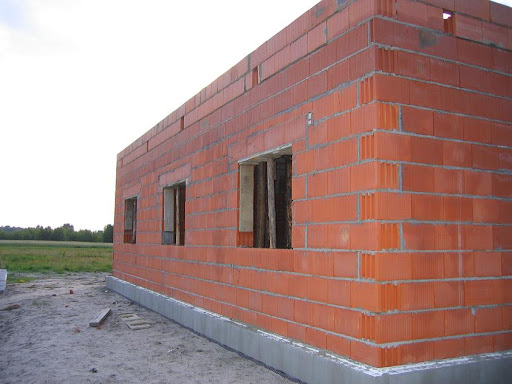

Co do kominów. Generalnie kominek w salonie nie będzie służył celom stricte grzewczym, tylko rekreacyjnym. Wkład kominowy 'KO' powinien jednak się w nim znaleźć, tak samo jak w kominie w kotłowni.
Zgodnie z projektem, tylna część komina z salonu wychodzi do pokoju umieszczonego centralnie na ścianie południowej.

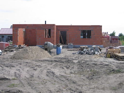

Można już sprawdzić oświetlenie salonu. No cóż, jak widać jeśli chodzi o miesiąc czerwiec i grillową porę po 19-tej, to tak.. będzie można się opalać na tarasie w zachodzącym słońcu
Czerwiec pojawił się na działce deszczowo i zimno, ale udało się domknąć obrys budynku:
wyżej już nie będzie :).. na to przyjdzie strop z wieńcem i od razu dach. Ściance kolankowej mówimy stanowcze nie!

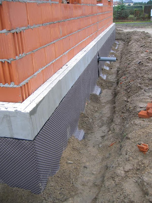

Pojawił się dziś, zrobił odstawkę z 'chudziaka', wymalował pozostałości dysperbitem, wywinął folię kubełkową wokół fundamentu i zniknął.. taki to widzicie epilog się zdarzył :)
Akurat starczyło folii, żeby dobrnąć do wysokości, na której zacznie się już cokół. Jeśli barwy materiału coś oznaczają, to ciekaw jestem, jakie przesłanie kryje się za mieszanką brązu z fioletem :)
Dziś nastąpiły również czynności (<- czy ja nie gadam jak prokurator do kamery? :).. ) związane z odbiorem formalnym fundamentu. Najbardziej pozytywnie zabrzmiał dziś Prezes, który stwierdził na koniec: "wie Pan co, Panie inwestorze, tak super, to my jeszcze nie robiliśmy"
