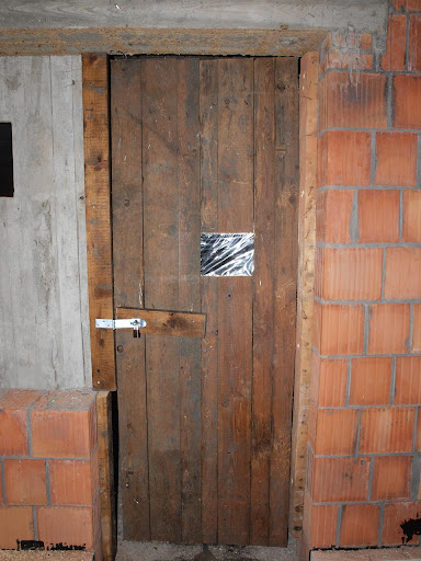

- i najciekawsze, z budową owszem związane. Trochę słabo widać, bo te drzwi do garderoby zasłaniają, ale obok nich i za nimi stoją popakowane elementy czegoś, czym chyba nie każdy maniak elektroniki i komputerów może się we własnym domu pochwalić: pełnowymiarowa szafa typu rack 19", 42U, na etapie projektowania domu specjalne miejsce na nią zostało przewidziane
Że co? Że za duża? Oj, jak się zastanawiam nad jej rozplanowaniem, to mi wychodzi, że nawet mało może być. Jak w nia wepcham:

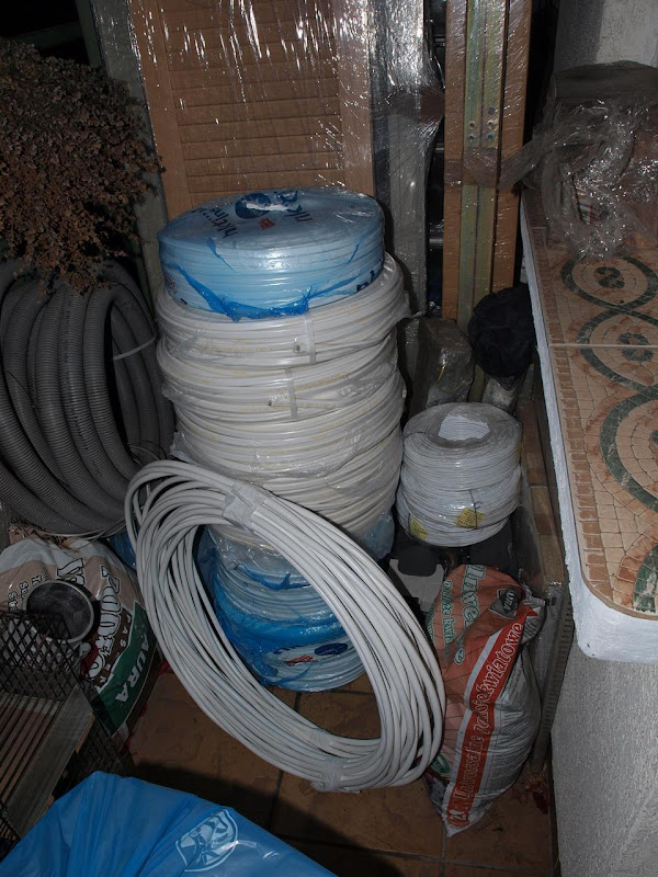

A żeby dziennik odłogiem zbyt długo nie leżał - dzisiejszy efekt łowów: dostarczony do mnie transport kabli.
O, tak mniej więcej wygląda kilometr kabla elektrycznego (z niewielkim okładem):
http://lh3.ggpht.com/_UD9j3sBeSEQ/SvwviERWhMI/AAAAAAAACFE/qyQk_EtRKZg/s800/7645_Kable.jpg" rel="external nofollow">http://lh3.ggpht.com/_UD9j3sBeSEQ/SvwviERWhMI/AAAAAAAACFE/qyQk_EtRKZg/s800/7645_Kable.jpg

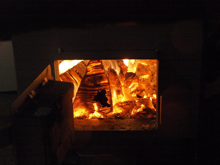

Ale po kolei. Na pierwszy ogień poszła koza. Napaliłem w niej już czysto użytkowo, sprawdziła się rewelacyjnie, w domu mimo niezatkanych okien na poddaszu a i tych na parterze zawierających liczne "rozszczelnienia" (taka makrowentylacja ) zrobiło się najnormalniej w świecie ciepło.

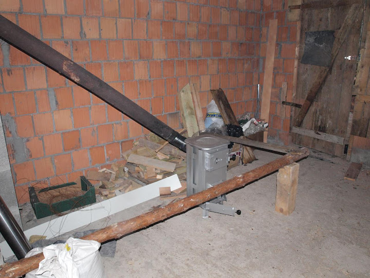

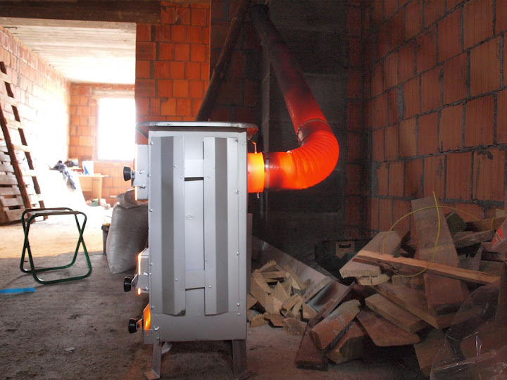

Ale trudno się dziwić, koza w czasie pracy wyglądała tak:
http://lh5.ggpht.com/_UD9j3sBeSEQ/SvhfQz6tW1I/AAAAAAAACDc/TpPUhbvAcmU/s720/7624_Koza%20grzeje%20ile%20wlezie.jpg" rel="external nofollow">http://lh5.ggpht.com/_UD9j3sBeSEQ/SvhfQz6tW1I/AAAAAAAACDc/TpPUhbvAcmU/s720/7624_Koza%20grzeje%20ile%20wlezie.jpg
Naprawdę sądziłem, że określenie "piecyk rozpalony do czerwoności" to eufemizm jest, a tu proszę. I tak to wyglądało przy zamkniętym popielniku (na zdjęciu jeszcze lekko uchylony po rozpalaniu, ale potem zamknąłem i było to samo) i jedynie "górnym" powietrzu, gdybym zostawił otwarty popielnik, koza by chyba na orbitę odleciała.
Jak już wcześniej pisałem, pożera toto niesamowite ilości opału. Siedziałem dziś na budowie 6 godzin i przez te 6 godzin spaliłem 4-5 wiader drewnianych ścinków! Nie jestem pewien czy 4 czy 5, bo w końcu rachubę straciłem, to było takie normalne plastikowe 10l wiadro, jednorazowy ładunek to ta kupka widoczna za kozą (ZA!, nie pod ścianą!). Oczywiście mógłbym zdławić szyber i pewnie by się paliło ze dwa razy wolniej, ale zapas opału mam duuuuży, więc póki co będę grzał ile wlezie

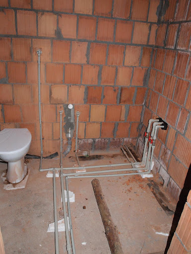

Udało mi się w każdym razie dziś całkowicie skończyć łazienkę na parterze a także zrobić dolny obieg recyrkulacji. Fotorelacja:

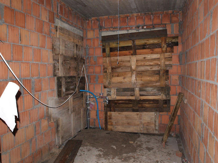

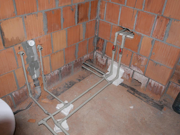

Kąt umywalkowo-kiblowy wraz z szachtem (trzy zawory: ciepła, zimna i recyrkulacja), odejściem (przez garaż) do zlewu w gospodarczym i podejście do spłuczki kiblowej (zrobione w końcu na wysokości 110cm i 25cm od osi kibla.
http://lh4.ggpht.com/_UD9j3sBeSEQ/SvhfSSU6_gI/AAAAAAAACDo/mmViFe15_GA/s512/7639_%C5%81azienka%20dolna.jpg" rel="external nofollow">http://lh4.ggpht.com/_UD9j3sBeSEQ/SvhfSSU6_gI/AAAAAAAACDo/mmViFe15_GA/s512/7639_%C5%81azienka%20dolna.jpg

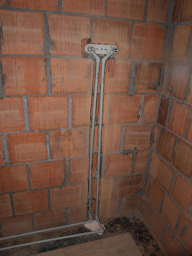

Prysznic (wyjście pod klasyczną baterię, jeśli będzie panel, to przerobię na węziej):
http://lh6.ggpht.com/_UD9j3sBeSEQ/SvhfSz-K7bI/AAAAAAAACDs/k_59Vv78PG0/s512/7640_%C5%81azienka%20dolna.jpg" rel="external nofollow">http://lh6.ggpht.com/_UD9j3sBeSEQ/SvhfSz-K7bI/AAAAAAAACDs/k_59Vv78PG0/s512/7640_%C5%81azienka%20dolna.jpg

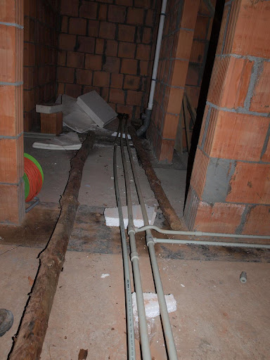

I rury idące w siną dal do kuchni:
http://lh4.ggpht.com/_UD9j3sBeSEQ/SvhfTciOWvI/AAAAAAAACDw/jMlA1PEQXIo/s512/7643_Do%20kuchni.jpg" rel="external nofollow">http://lh4.ggpht.com/_UD9j3sBeSEQ/SvhfTciOWvI/AAAAAAAACDw/jMlA1PEQXIo/s512/7643_Do%20kuchni.jpg

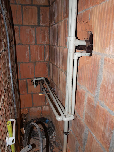

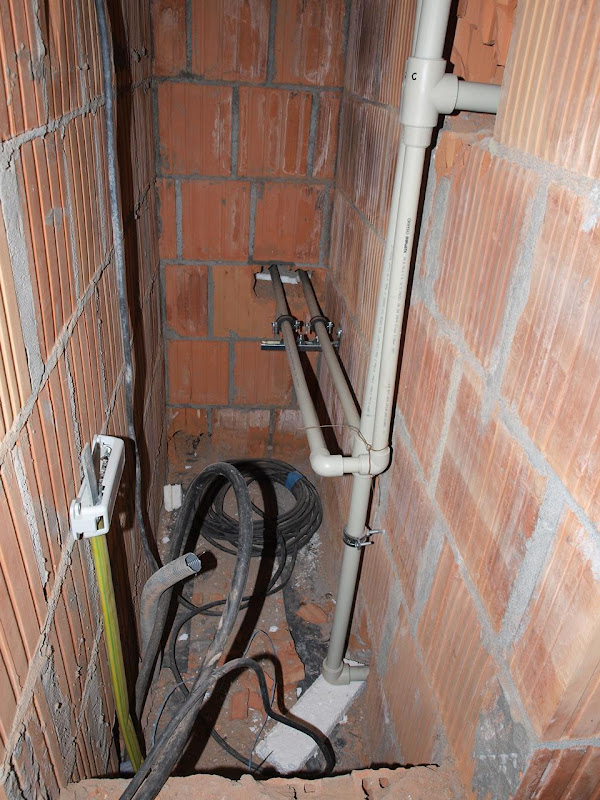

Szacht instalacyjny, doszła rura od recyrkulacji, taka pokręcona, bo gdybym ją dał po prostu równolegle obok roboczych, do szachtu już bym nie dał rady swobodnie wejść, a jeszcze trochę tam będzie roboty...
http://lh4.ggpht.com/_UD9j3sBeSEQ/SvhfR-CUMWI/AAAAAAAACDk/9_e8orddmMw/s512/7633_Szacht.jpg" rel="external nofollow">http://lh4.ggpht.com/_UD9j3sBeSEQ/SvhfR-CUMWI/AAAAAAAACDk/9_e8orddmMw/s512/7633_Szacht.jpg

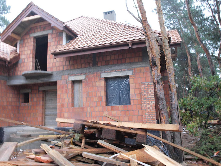

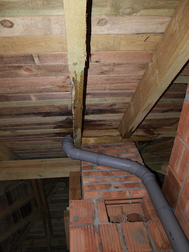

I w tym miejscu właśnie nastąpiła hydrozagadka. Kiedy zabrałem się za zgrzewanie tej rurki w szachcie, uwagę moją zwróciło, że dotychczas zainstalowane rury całe zarosiałe są. No mokre po prostu. W pierwszej chwili pomyślałem sobie, że jeszcze budynek dosycha (te rejony były najsilniej przemoczone, zanim dach szczelny się nie pojawił) i woda się wyrasza z pary, ale coś mi się nie zgadzało i zacząłem szukać. Szybko dość odkryłem, że woda spływa z góry. Halogen w dłoń, przebieżka na poddasze i tam właśnie została odkryta hydrozagadka:
http://lh5.ggpht.com/_UD9j3sBeSEQ/SvhfReX32TI/AAAAAAAACEM/y1O0oB0kBCg/s512/7627_Komin%20przecieka.jpg" rel="external nofollow">http://lh5.ggpht.com/_UD9j3sBeSEQ/SvhfReX32TI/AAAAAAAACEM/y1O0oB0kBCg/s512/7627_Komin%20przecieka.jpg
Dziś jest bardzo mokry dzień... I coś przy kominie zaczęło dość mocno przeciekać. Wcześniej, w końcu też były deszczowe dni i nic nie ciekło, czyli coś się zepsuło teraz, najprawdopodobniej igliwie z naszych drzew kochanych zapchało spływy w obróbkach i się przelało gdzieś. Telefon do dekarza, w tym tygodniu nie mogą, podjadą w przyszłym i zobaczą co się dzieje, jak trzeba będzie wogóle te obróbki zrobią inaczej, w każdym razie Pan Krzysztof stwierdził, że taki problem to nie problem, gorsze bywają, zrobi się, będzie dobrze. Poczułem się pocieszony w każdym razie bo i nie przypuszczam, żeby tego się nie dało zrobić szczelnie.

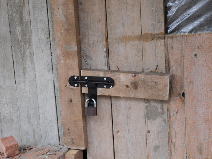

Po pierwsze, nieprezentowany jeszcze tutaj nowy zamek do naszych super drzwi antywłamaniowych. Tamten demonstrowałem wcześniej i pisałem, że klasa antywłamaniowości "D". No więc proszę bardzo, drzwi po apgrejdzie i zamek z klasą "E":
http://lh5.ggpht.com/_UD9j3sBeSEQ/SvWr4YfyRjI/AAAAAAAACCs/bw-ZAX4n8X0/s720/7592_Nowy%20zamek.jpg" rel="external nofollow">http://lh5.ggpht.com/_UD9j3sBeSEQ/SvWr4YfyRjI/AAAAAAAACCs/bw-ZAX4n8X0/s720/7592_Nowy%20zamek.jpg

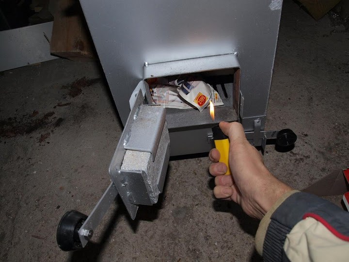

Napalenie w samej kozie odbyło się w sposób trywialny, było się w końcu harcerzem, każde wakacje w okolicy lasu spędzało (las ma się dobrze do dzisiaj!!!) i nie jedno ognisko się w życiu paliło, tylko z braku baniaka z benzyną (uwaga na wymowę: "banjaka", takiego kargulowego) trzeba było się acetonem zadowolić
(gdyby ktoś miał wątpliwości, na wszelki wypadek całkiem już poważnie: nie, nie rozpalałem wewnątrz domu, w dodatku w małej zamkniętej komorze, ognia za pomoca acetonu ani tym bardziej benzyny, ja może miewam różne pomysły, nie zawsze rozsądne, ale przede wszystkim tej kozy by mi szkoda było, kawał papieru i zapalniczka wystarczyły).

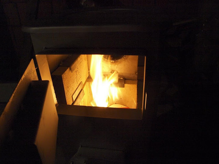

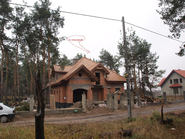

Efekty rozpalenia załadowanej drewnem kozy:
http://lh4.ggpht.com/_UD9j3sBeSEQ/SvWr38E_hSI/AAAAAAAACCo/Jw7tJ9wL5dU/s720/7617_Palimy.jpg" rel="external nofollow">http://lh4.ggpht.com/_UD9j3sBeSEQ/SvWr38E_hSI/AAAAAAAACCo/Jw7tJ9wL5dU/s720/7617_Palimy.jpg
I pierwszy dym z komina. Bledziutki, bo drewno już ładnie wyschło a i na tym kolorze nieba nie było widać:
http://lh3.ggpht.com/_UD9j3sBeSEQ/SvWr4tiL53I/AAAAAAAACCw/eQVXx4v1QHc/s512/7600_Palimy.jpg" rel="external nofollow">http://lh3.ggpht.com/_UD9j3sBeSEQ/SvWr4tiL53I/AAAAAAAACCw/eQVXx4v1QHc/s512/7600_Palimy.jpg
I widok z dalszej perspektywy, tutaj trzeba już uwierzyć strzałce na słowo, ten dym tam był!

I jeszcze raz sama koza, wraz z prowizoryczną zaporą antyWyjątkową. Wyjątek co prawda długo był indoktrynowany, że ta koza jest baaardzo groźna i absolutnie nie można się do niej zbliżać, co miało m.in. ten efekt, że jak głośno zawołałem "Uwaga, podpalam", to biedne dziecko biegiem na drugi koniec salonu poleciało, ale lepiej niech się poboi niż ma się na kozę dajmy na to przewrócić.
http://lh3.ggpht.com/_UD9j3sBeSEQ/SvWuilanSZI/AAAAAAAACDA/r6xmemCbgcw/s720/7607_Palimy.jpg" rel="external nofollow">http://lh3.ggpht.com/_UD9j3sBeSEQ/SvWuilanSZI/AAAAAAAACDA/r6xmemCbgcw/s720/7607_Palimy.jpg
http://lh4.ggpht.com/_UD9j3sBeSEQ/SvWr6NFuuWI/AAAAAAAACC8/vWPssv7pnvk/s720/7603_Palimy_opis.JPG" rel="external nofollow">http://lh4.ggpht.com/_UD9j3sBeSEQ/SvWr6NFuuWI/AAAAAAAACC8/vWPssv7pnvk/s720/7603_Palimy_opis.JPG
Pierwsze solidne napalenie dość mocno nam zadymiło dom poniewaz musiała się wypalić nieużywana od dawna rura kominowa, a zwłaszcza nowa jej część - wysmarowane jakimś olejem kolanko, na zdjęciu widać, jak już zczerniało.
Po tym pierwszym napaleniu w każdym razie dwa pierwsze spostrzeżenia, jakie się nasuwają:
1) Jeezuuusie, jak toto grzeeejeee... Może z godzinę żeśmy palili, a w salonie, w którym koza jest zainstalowana się odczuwalnie ciepło zrobiło.
2) Jeezuuusie, ile toto żre paliwa! Fakt, że dziś paliłem z uchylonymi drzwiczkami popielnika i szybrem otworzonym na max, ale koza była ścinkami drewna wypełniona do poziomu górnych drzwiczek i spaliła je do cna w tą godzinę właśnie, aż hucząc przy tym z łakomstwa.

Przyjechała dziś do nas na budowę Koza. Aż spod Rzeszowa, ale co zrobić, jak nawet z kosztami przesyłki kurierem wyszła i tak kilkadziesiąt zł taniej niż podobne kozy dostępne u nas, a przy tym jest od nich lepsza/solidniejsza.
O, tak wygląda po zamontowaniu (zardzewiała rura kominowa była na wyposażeniu barakowozu, więc została zaadoptowana):
http://lh5.ggpht.com/_UD9j3sBeSEQ/SvM2TS40nXI/AAAAAAAACBw/-kvCMOKVeOc/s720/7545_Przysz%C5%82a%20Koza%20do....jpg" rel="external nofollow">http://lh5.ggpht.com/_UD9j3sBeSEQ/SvM2TS40nXI/AAAAAAAACBw/-kvCMOKVeOc/s720/7545_Przysz%C5%82a%20Koza%20do....jpg
Przy okazji piękna panorama wnętrza naszej budowli, stoimy w salonie, po lewo widać kawałek gospodarczego. A bałagan... no jak to bałagan na budowie. Gorzej miejscami jest...
A tu wielka chwila: moment podpalania testowej gazety. Z właściwym napaleniem trzeba będzie poczekać na resztę rodziny, teraz byłem sam. I tyle napiszę, że równoczesne zrobienie zdjęcia praworęcznym aparatem trzymanym lewą ręką i podpalenie tej gazety, to duży wyczyn był :)
http://lh5.ggpht.com/_UD9j3sBeSEQ/SvM2T7wSR6I/AAAAAAAACB0/j7mXo2D9S6U/s720/7552_Przysz%C5%82a%20Koza%20do....jpg" rel="external nofollow">http://lh5.ggpht.com/_UD9j3sBeSEQ/SvM2T7wSR6I/AAAAAAAACB0/j7mXo2D9S6U/s720/7552_Przysz%C5%82a%20Koza%20do....jpg
I skutek podpalenia. Ciąg był, aż huczało:
http://lh3.ggpht.com/_UD9j3sBeSEQ/SvM2Su6ZqQI/AAAAAAAACBs/15_DrvCirYA/s720/7560_Przysz%C5%82a%20Koza%20do....jpg" rel="external nofollow">http://lh3.ggpht.com/_UD9j3sBeSEQ/SvM2Su6ZqQI/AAAAAAAACBs/15_DrvCirYA/s720/7560_Przysz%C5%82a%20Koza%20do....jpg

Tak wygląda obecnie nasz szacht instalacyjny:
http://lh6.ggpht.com/_UD9j3sBeSEQ/Sux-DGZVPUI/AAAAAAAACAw/ClaJHljxE_s/s800/7520_Szacht.jpg" rel="external nofollow">http://lh6.ggpht.com/_UD9j3sBeSEQ/Sux-DGZVPUI/AAAAAAAACAw/ClaJHljxE_s/s800/7520_Szacht.jpg
Obok istniejących rurek pojawi się jeszcze trzecia od recyrkulacji, w kącie będzie też rura od OC (Odkurzacza Centralnego).
Jeszcze jeden niepozorny, a bardzo ważny element, jaki się w szachcie pojawił, to widoczna po lewo Główna Szyna Uziemiająca, z już "na ładnie" przykręconą bednarką wystającą z uziomu fundamentowego. O tu na zbliżeniu, z otwartą osłonką:

I teraz to, co (z dzisiejszych prac) najpiękniejsze: dolna łazienka:
http://lh6.ggpht.com/_UD9j3sBeSEQ/Sux-CnL77NI/AAAAAAAACAs/Vq_1y5_Edqs/s720/7515_%C5%81azienka%20na%20parterze.jpg" rel="external nofollow">http://lh6.ggpht.com/_UD9j3sBeSEQ/Sux-CnL77NI/AAAAAAAACAs/Vq_1y5_Edqs/s720/7515_%C5%81azienka%20na%20parterze.jpg
Na ścianie po prawo "zasilanie" wraz z zaworami odcinającymi (będą odcinać wszystkie odbiory na parterze). Za nimi kolejno:
- odnoga dająca nura przez dziurę w ścianie do garażu i tamtędy spowrotem do pomieszczenia gospodarczego, do umywalki i pralki. Gdyby ktoś pytał, dlaczego, skoro w pomieszczeniu gospodarczym jest wodociąg i piec, zasilam te podejścia tak naokoło, odpowiedź będzie krótka: "bo tak" (a tak naprawdę - z doprowadzeniem tam ciepłej wody wprost od pieca miałbym niewiele mniej skomplikowaną drogę, a tak, mam to na jednych zaworach odcinających, czysto i elegancko, raptem kosztem może z dwóch metrów rurek więcej.
- podejście do umywalki. Tak, wiem, że krzywo. Rurki prężą, jedna wyżej, druga niżej, pomocuje się za uszy, będzie prosto.
- odchodzący od trójnika ogonek to nieistniejące jeszcze podejście do spłukiwania kibla. Nie zrobione jeszcze, bo muszę się wpierw dowiedzieć, gdzie konkretnie pod stelażem się wodę wyprowadza.
- i na dole zdjęcia dwie rurki idące sobie w stronę kuchni, po drodze jeszcze niewidoczne już na zdjęciu odgałęzienie do natrysku w tejże łazience.
Jeszcze ciekawostka związana z tym zdjęciem: przy wyprowadzeniach umywalki widać zaznaczone ołówkiem na ścianie gdzie zimna woda, a gdzie ciepła. Widać, prawda? A poniżej te zamalowane z wyraźną pasją (zwłaszcza lewy) inne oznaczenia też widać? Jak dopiszę jeszcze, że po moim dzisiejszym powrocie do domu dziecko nasze otrzymało do zabawy wspaniałą zabawkę: dwa zgrzane blisko siebie trójniki PP z wystającymi z nich krótkimi odcinkami rurek, to będzie wszystko jasne?
Dobrze, k..., wiedziałem, że ciepła ma być z lewej. Mimo, że wiedziałem, jeszcze rozmawiając przez telefon z żoną się upewniłem: ciepła z lewej? Tak, ciepła z lewej. Po czym ciągnąc rurki od zimnej, zrobiłem jej wylot po... po lewej. No żeż K... J... M... (skróty pochodzą z ogólnobudowlanego narzecza i proszę mi to nie kręcić nosem, że niekulturalnie i że osoba na pewnym poziomie powinna umieć się wysłowić bez takich dodatków. Bo może i powinna, ale czasem, k..., po prostu nie można inaczej, o!). Na szczęście zorientowałem się od razu i do przeniesienia miałem tylko ta jedną gałązkę (choć niestety wymagało to zepsucia już zrobionego rozejścia na kibel i kuchnię).
Obok zaworków odcinających dojdzie jeszcze trzeci od recyrkulacji, a całe zawory będą zasłonięte przewidzianą w tym miejscu szafką na rzeczy czystościowo-gospdarcze, szafka jest planowana na całą tą boczną ścianę i po prostu jedne z jej drzwiczek będą skrywać te zaworki.
Jeszcze z kotłowni: podejście do węzła wodociągowego:
http://lh5.ggpht.com/_UD9j3sBeSEQ/Sux-BtSCymI/AAAAAAAACAo/C-pSMb3_-Iw/s512/7505_Hydraulika.jpg" rel="external nofollow">http://lh5.ggpht.com/_UD9j3sBeSEQ/Sux-BtSCymI/AAAAAAAACAo/C-pSMb3_-Iw/s512/7505_Hydraulika.jpg
Rurka póki co zostawiona w powietrzu, ale oczywiście skręci do poziomu, pod licznikiem będzie miejsce na zainstalowanie ewentualnego filtra (gdyby się okazało, że będzie potrzebny) i dalej do wodociągu, mniej więcej w miejscu obecnie zainstalowanego kranu. Kran (ten sam) tam zresztą będzie zostawiony, ale trochę inaczej go planuję założyć.
A pod kranem będzie kolejny zawór, odejście do kranów czerpalnych na zewnątrz budynku i złącze do tej niebieskiej rury PE, która póki co tak byle jak sterczy. Ta rura to bypass łączący ten węzeł wodociągowy z piwniczką, w której będzie stał hydrofor z wodą ze studni. Dzięki temu bypassowi będzie można zarówno puścić na ogród wodę wodociągową (gdybyśmy mieli kiedyś taką fantazję) jak i podać na dom wodę ze studni (w razie, gdyby kiedyś wodociągu miało braknąć na dłużej), wszystko do załatwienia przestawieniem dwóch zaworów na krzyż.
Niestety woda z naszej studni jest tak straszliwym syfem (nalana do szklanki i zostawiona na kilkanaście minut zaczyna przypominać coś pośredniego miedzy moczem a cocacolą (w całej okolicy studzienna woda tak wygląda), więc tak na dobrą sprawę nie wiem, po co nam ten bypass, ale niech sobie będzie i oby się nie przydał nigdy.

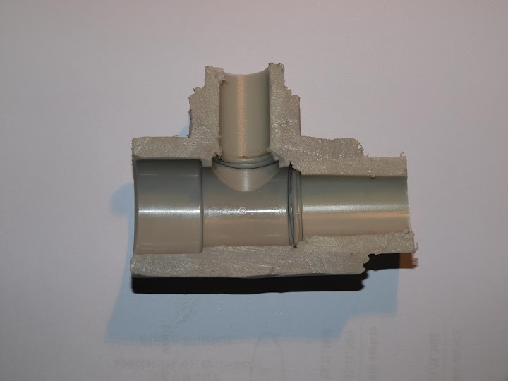

Jeszcze w temacie zgrzewania rur PP - z ciekawości rozpiłowałem jeden z usuniętych w wyniku pomyłki trójników, oto jego przekrój:
http://lh4.ggpht.com/_UD9j3sBeSEQ/Sux-EJa3kjI/AAAAAAAACA4/XfSdjOmN9UI/s720/7532_Przekr%C3%B3j.jpg" rel="external nofollow">http://lh4.ggpht.com/_UD9j3sBeSEQ/Sux-EJa3kjI/AAAAAAAACA4/XfSdjOmN9UI/s720/7532_Przekr%C3%B3j.jpg
Myślę, że wygląda to zdrowo? Zgrzeina jest czysta i gdyby nie minimalnie różne kolory rurki i trójnika nie sposób byłoby się dopatrzeć granicy. Obwarzanki niemal nie wchodzą w światło rury ("niemal" bo na mniejszej średnicy minimalnie ma to miejsce, ale myślę, że tyle to nie grzech). Zgrzewa w każdym razie mi się już dość sprawnie, oparzeń póki co, TFU TFU, brak (choć wszystko przede mną, zwłaszcza że wpadając w rutynę zaczynam coraz więcej bez rękawic robić), wizji narkotycznych od oparów acetonu (którego nie wiedzieć czemu jakieś ogromne ilości wychodzą, na to, co do tej pory zrobiłem poszło 3/4 flaszki) też nie mam

Co do hydrauliki. Zacząłem od zimnej wody, dziś niestety nie miałem za dużo czasu, ograniczony byłem zaczynającym się o 15:00 ślubowaniem naszego świeżo upieczonego przedszkolaka, ale głównego "roota" zrobiłem, oto i jego zasadniczy fragment:
http://lh4.ggpht.com/_UD9j3sBeSEQ/SunLKB6ahxI/AAAAAAAAB_s/VgVJ40LyJVA/s512/7403_Hydraulika.jpg" rel="external nofollow">http://lh4.ggpht.com/_UD9j3sBeSEQ/SunLKB6ahxI/AAAAAAAAB_s/VgVJ40LyJVA/s512/7403_Hydraulika.jpg
Z ciekawostek widocznych na zdjęciu: peszel na pierwszym planie prowadzi do kominka w szambie, w przyszłości wyjdą nim kable czujnika poziomu... no.... cieczy, powiedzmy. Obok peszla - koniec bednarki będącej zaczątkiem Głównej Szyny Uziemiającej. No i kable... różne, w większości tymczasowe.
Zrobiłbym więcej, ale nieprzemyślenie kwestii mania tylko dwóch rąk, w dodatku ograniczonej długości i ilości stopni swobody spowodowała, że zmarnowałem sobie jedną kształtkę z już przygrzanymi redukcjami, a niestety nie miałem ich więcej.
Po tym pierwszym dniu w każdym razie nasuwają mi się dwa spostrzeżenia:
Po pierwsze: High End Quality i full profeszynal rury marki Wavin w porównaniu z badziewnymi najtańszymi tureckimi rurami z Castoramy, na których uczyłem się zgrzewania kilka tygodni temu, mają jedną dość istotną, przynajmniej dla mnie - początkującego zgrzewacza wadę: na tych tureckich był przez całą długość czerwony pasek, znakomicie ułatwiający ustawianie elementów instalacji względem siebie. Wavin niestety takiego paska nie ma. Owszem ma wzdłuż rur naniesione napisy i jakieś kreseczki, ale po pierwsze jest to nieciągłe, po drugie przy odtłuszczaniu rur acetonem, schodzi od jednego pociągnięcia szmatą. Ta czerwona kreska była o wiele lepsza.
Po drugie: producent rur podaje optymalną temperaturę i czas zgrzewania. I nie wiem, być może jak się ma profesjonalną zgrzewarkę za 1000zł, parametry te faktycznie się sprawdzają i są optymalne. Jednak przy zgrzewarce za 150zł, o takiej jak na obrazku:
http://lh5.ggpht.com/_UD9j3sBeSEQ/SunLMV1yYjI/AAAAAAAAB_w/n2uOXr0SLSE/s720/7404_Hydraulika.jpg" rel="external nofollow">http://lh5.ggpht.com/_UD9j3sBeSEQ/SunLMV1yYjI/AAAAAAAAB_w/n2uOXr0SLSE/s720/7404_Hydraulika.jpg
przy tej zgrzewarce jednak nie sprawdzały się kompletnie, po pierwszej próbie dałem spokój (a efekt zgrzania wywaliłem), o wiele skuteczniejsza okazała się metoda: temperatura - na maksa, czas grzania - a tak mniej więcej potrzymać, żeby miękkie się zrobiło. "Mniej więcej" oczywiście starałem się dla danej średnicy dawać takie samo, w każdym razie dla rury fi32 Wavin podaje czas optymalny bodajże 8 sekund przy 260 stopniach, ja temperaturę ustawiałem na 300stopni (na pokrętle, diabli ją wiedzą, jaka była naprawdę), a czas grzania - 10 sekund liczonych od całkowitego napchnięcia kształtki na kamień (co tez kilka sekund trwało) i wtedy dopiero wychodziło idealnie - rurę dawało się wsunąć do samego końca, nie używając do tego końskiej siły ale i nie formując od wewnątrz obwarzanka z nadmiernie stopionego plastiku.

http://lh6.ggpht.com/_UD9j3sBeSEQ/SuMp1BMiLCI/AAAAAAAAB98/ATv9YdNMMo0/s720/7382_Dzrwi%20i%20okna.jpg" rel="external nofollow">http://lh6.ggpht.com/_UD9j3sBeSEQ/SuMp1BMiLCI/AAAAAAAAB98/ATv9YdNMMo0/s720/7382_Dzrwi%20i%20okna.jpg
Zasypana już dziura widoczna u dołu, po prawo zrobiona z resztki krokwi zagęszczarka do gruntu "profi-line". A na wprost zabite deskami drzwi gospodarcze.

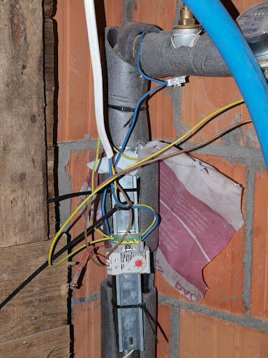

Ustrojstwo musiałem po pierwsze naprawić, ponieważ okazało się, że w pierwotnym wykonaniu nie grzeje jedna sekcja. A jak już naprawiłem i uruchomiłem testowo, to okazało się, że przy dzisiejszej temperaturze (+10 stopni) całość rur robi się pod ociepleniem mocno ciepła, miejscami wręcz gorąca, w każdym razie przy niezbyt silnym strumieniu wody i sprawnym posługiwaniu się mydłem można bez problemu umyć ręce w mocno ciepłej (przez pierwsze sekundy gorącej) wodzie. W związku z powyższym termostat został przeniesiony bezpośrednio na rurę, bez żadnych osłon z pianki, najwyżej jak będą mrozy, całość obuduję styropianem.
A termostat spowrotem przestawiłem na trzy stopnie. Mój dziennik podczytuje kolega z pracy i jak zobaczył ostatnią dyskusję na temat temperatury zamarzania wody, wykopał z internetu diagram fazowy dla wody (ukazujący zależność stanów skupienia od temperatury i ciśnienia). Jasno z niego wynika, że wbrew logice zwiększanie ciśnienia wody powoduje nie podnoszenie, ale obniżenie temperatury zamarzania, jednak jest to zależność tak słaba, że w omawianym zakresie ciśnień całkowicie pomijalna. Zatem: woda zamarza w temperaturze ZERA (Celsjusza), amen.
Do rzeczy jednak. Jak już o zabijaniu deskami mowa... moja firma autorska produkująca dizajnerskie okna drewniane rozszerzyła ofertę o drzwi. Z zamówieniami proszę się śpieszyć, bo terminy do wiosny przyszłego roku już zajęte. Najnowsza pozycja z katalogu ofertowego: drzwi zewnętrzne, antywłamaniowe, konstrukcja lita, drewniana:
http://lh5.ggpht.com/_UD9j3sBeSEQ/SuMpuogbAKI/AAAAAAAAB9w/QyEuXvmklAE/s512/7388_Dzrwi%20i%20okna.jpg" rel="external nofollow">http://lh5.ggpht.com/_UD9j3sBeSEQ/SuMpuogbAKI/AAAAAAAAB9w/QyEuXvmklAE/s512/7388_Dzrwi%20i%20okna.jpg
Skrzydło drzwi w profesjonalny sposób wzmacniane, ze specjalnym, patentowanym systemem zapobiegającym opuszczaniu się drzwi, na zdjęciu widać też wysokiej klasy przeciwwyważeniowe zawiasy:
http://lh5.ggpht.com/_UD9j3sBeSEQ/SuMprGGFs8I/AAAAAAAAB9o/7azE-0hCrTA/s512/7379_Dzrwi%20i%20okna.jpg" rel="external nofollow">http://lh5.ggpht.com/_UD9j3sBeSEQ/SuMprGGFs8I/AAAAAAAAB9o/7azE-0hCrTA/s512/7379_Dzrwi%20i%20okna.jpg
Drzwi są wyposażone w estetyczne naświetle, szklone szybą antywłamaniową klasy P4 oraz w wysokiej klasy blokadę blokującą drzwi od wewnątrz.

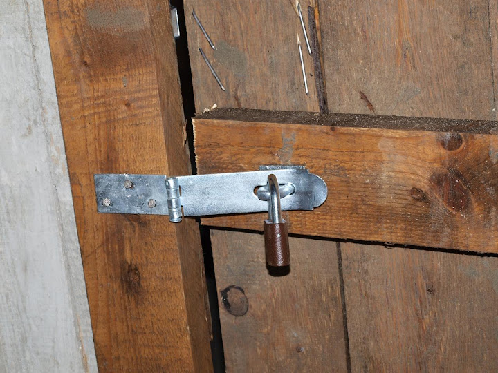

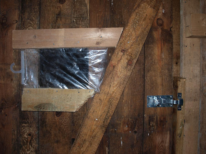

http://lh6.ggpht.com/_UD9j3sBeSEQ/SuMp22k31dI/AAAAAAAAB-A/JD195Lb-GqE/s720/7380_Dzrwi%20i%20okna.jpg" rel="external nofollow">http://lh6.ggpht.com/_UD9j3sBeSEQ/SuMp22k31dI/AAAAAAAAB-A/JD195Lb-GqE/s720/7380_Dzrwi%20i%20okna.jpg
Zamki oczywiście atestowane, konkurencja oferująca co najwyżej jakąśtam klasę C może nam skoczyć, my oferujemy klasę "D" (jak... jak Deeee ):
http://lh6.ggpht.com/_UD9j3sBeSEQ/SuMpwodk3hI/AAAAAAAAB90/8IF9gUGCu5Q/s720/7387_Dzrwi%20i%20okna.jpg" rel="external nofollow">http://lh6.ggpht.com/_UD9j3sBeSEQ/SuMpwodk3hI/AAAAAAAAB90/8IF9gUGCu5Q/s720/7387_Dzrwi%20i%20okna.jpg
I kolejna nowość w ofercie: okna przeszklone. Nie jakąśtam szybą! Tylko dwuwarstwowym kompozytem polietylenowym:
http://lh6.ggpht.com/_UD9j3sBeSEQ/SuMpsxqbLjI/AAAAAAAAB9s/FjEJczcboxE/s720/7389_Dzrwi%20i%20okna.jpg" rel="external nofollow">http://lh6.ggpht.com/_UD9j3sBeSEQ/SuMpsxqbLjI/AAAAAAAAB9s/FjEJczcboxE/s720/7389_Dzrwi%20i%20okna.jpg

I ostatnia rzecz, którą dziś na chybcika zrobiłem przerażony dobiegającymi z mediów prognozami pogodowymi na najbliższe dni (nocne przymrozki do -9 stopni), inspektorzy BHP, zwłaszcza ze słabym sercem proszeni są o zamknięcie w tym momencie niniejszego dziennika i nieoglądanie zdjęcia poniżej!
Materiały:
- rura termoizolacyjna typowa
- przewód grzejny wypruty ze złomowanego masażera do stóp
- termostat bimetaliczny z własnych "przydasi"
- kable, paski "trytytki", izolacja itp.
- kawał folii w roli dodatkowej izolacji p/wodnej
Efekt: tadaaaam!
http://lh3.ggpht.com/_UD9j3sBeSEQ/StSmNHievTI/AAAAAAAAB8E/dIqQzFqkvq0/s720/7354_Zima%20idzie.jpg" rel="external nofollow">http://lh3.ggpht.com/_UD9j3sBeSEQ/StSmNHievTI/AAAAAAAAB8E/dIqQzFqkvq0/s720/7354_Zima%20idzie.jpg
Całość począwszy od ziemi, skończywszy na liczniku jest owinięta kablem mającym w sumie 60W, dodatkowo na sam licznik i zawory jest jeszcze dowinięty kabel 20W, docelowo całość jeszcze zamknę w drewnianej skrzynce wypchanej ścinkami styropianu. Termostat ustawiłem na 3 stopnie, zobaczymy...
