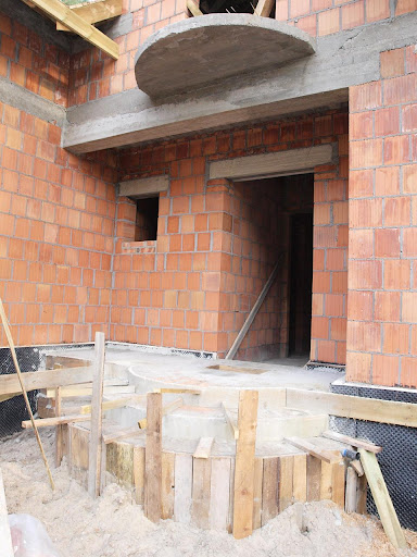

I premiera w tym dzienniku- schody wejściowe, jeszcze nie rozszalowane:
http://lh4.ggpht.com/_UD9j3sBeSEQ/Sp7NNzGmJ2I/AAAAAAAABlo/h7PVhJyxbRw/s512/6635_Porz%C4%85dki.jpg" rel="external nofollow">http://lh4.ggpht.com/_UD9j3sBeSEQ/Sp7NNzGmJ2I/AAAAAAAABlo/h7PVhJyxbRw/s512/6635_Porz%C4%85dki.jpg
Docelowy poziom gruntu będzie oczywiście wyższy, tak żeby pierwszy stopień miał jakieś 15-16cm, a nie pół metra, jak teraz

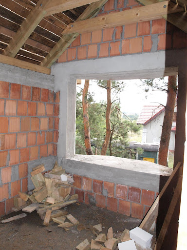

I widok od wewnątrz na nasz słynny wykusz, ten konkretnie jest górny, gdyby to co za oknem nie było ciut przepalone, byłoby tam widać "sztycę" reklamową Ikei i centrum handlowego M1. Przy tym wykuszu jest planowany okrągły stolik "herbaciany"
http://lh3.ggpht.com/_UD9j3sBeSEQ/Sp7NFrW2pPI/AAAAAAAABlY/4nV2EqQNW5Y/s512/6696_Porz%C4%85dki.jpg" rel="external nofollow">http://lh3.ggpht.com/_UD9j3sBeSEQ/Sp7NFrW2pPI/AAAAAAAABlY/4nV2EqQNW5Y/s512/6696_Porz%C4%85dki.jpg

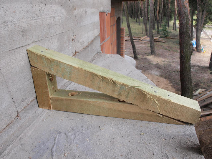

I rzeźbione dziś dziwo związane z ukochanym moim tematem, wykuszami. Ano, jak już toto jest, to trzeba toto zrobić dobrze. Po pierwsze, żeby toto nie przemarzało, trzeba te żelbetowe parapety jakś ocieplić. Najlepiej grubo styropianem. Po drugie, żeby toto nie przemakało, trzeba toto od góry zabezpieczyć przed wodą/śniegiem. Najlepiej obróbka blacharską. A ponieważ blacha styropianu tak się, kurcze, jakoś nie za dobrze chce trzymać, wymyśliliśmy z żoną takie cosie, które dziś tam wykonałem, po dwa na wykusz:
http://lh6.ggpht.com/_UD9j3sBeSEQ/Sp7NEJmDGGI/AAAAAAAABlU/-y_1XiU9k3o/s720/6700_Podpory%20obr%C3%B3bek.jpg" rel="external nofollow">http://lh6.ggpht.com/_UD9j3sBeSEQ/Sp7NEJmDGGI/AAAAAAAABlU/-y_1XiU9k3o/s720/6700_Podpory%20obr%C3%B3bek.jpg

[A nie można by tego okna mocować na kotwach? Tak jak się robi z oknami przy ciepłym montażu, kiedy wysuwa się je poza lico ściany nośnej do warstwy ocieplenia.
Druga sprawa czy mocowanie okna w "doklejonym" gazobetonie spełni swoją funkcję? Wytrzymałość takiego połączenia może być dyskusyjna...
Dobre pytanie... Fachowiec twierdził, że on musi to okno między czymś rozeprzeć i że gazobeton mu wystarczy, ja ze swojej strony dodatkowo chcę go kotwić, w każdy pustak dwa kołki 16cm długości, więc takie słabe to nie będzie. Mocowanie na piance i na kotwach jest wpisane w umowie, ale tu chyba rzecz się rozbija o kąt, pod jakim by musiały być wwiercane te kotwy okienne. Nie wiem, chcieli, zrobię, a wtedy przy okazji z nimi pogadam, może tutaj dłuższe kotwy niech dadzą, żeby przez ten gazobeton do żelbetu sięgały.

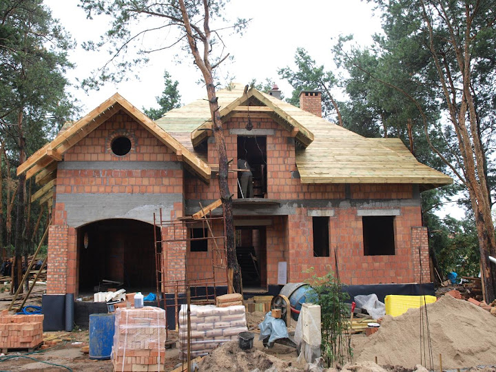

SSZ (Zadeskowany, nie Zamknięty!) zakończony, teraz dopiero zaczęła się prawdziwa robota
Z zaległości jeszcze mam zdjęcie frontu naszego domu wraz z wyszalowanym i wylanym już ogrodzeniem:
http://lh6.ggpht.com/_UD9j3sBeSEQ/SpreBuN108I/AAAAAAAABjY/oMsZIH3agh4/s720/6468_Koniec%20budowy.jpg" rel="external nofollow">http://lh6.ggpht.com/_UD9j3sBeSEQ/SpreBuN108I/AAAAAAAABjY/oMsZIH3agh4/s720/6468_Koniec%20budowy.jpg
Ten kloc vis-a-vis wejścia to furtka, która będzie cofnięta z linii ogrodzenia, zblokowana wraz z dostawionym obok boksem na śmietnik, całość ma być docelowo obłożona płytką elewacyjną taką samą, jak cokół domu i od góry przykryta ażurową pergolą, po której puścimy jakieś dzikie wino. Jeśli się stanie centralnie naprzeciwko domu, widać będzie właściwie tylko tą konstrukcję i po jej wylaniu szczerze mówiąc ogarnęły mnie wątpliwości, ale to po pierwsze będzie kiedyśtam ładne, a nie tak koszmarne, jak na zdjęciu, po drugie poziom gruntu się podniesie i to nie będzie aż tak monstrualne. Po trzecie - zawsze można rozwalić, jak się okaże, że okoliczne psy przylatują szczekać na to

http://lh3.ggpht.com/_UD9j3sBeSEQ/SoRxp9z_uWI/AAAAAAAABfk/Q4D4Bty8xho/s720/6332_Stan%20surowy%20zadeskowany.jpg" rel="external nofollow">http://lh3.ggpht.com/_UD9j3sBeSEQ/SoRxp9z_uWI/AAAAAAAABfk/Q4D4Bty8xho/s720/6332_Stan%20surowy%20zadeskowany.jpg

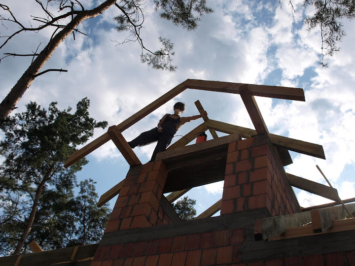

Zgodnie z zapowiedziami, sobotę spędziłem pracowicie rozpracowywując własny lęk wysokości. Praktykę jakąś niby miałem, bo i po górach trochę "za młodu" łaziłem i szkolenie wysokościowe w pracy kiedyśtam miałem (i nie, nie mówię tutaj o odczycie BeHaPowca o tym, że jak się wchodzi na biurko, żeby zmienić zarówkę, to jest to praca na wysokości), ale i tak z początku po więźbie chodziłem na czworakach i z duszą na ramieniu. Bo rzecz jasna majstry nasze takimi rzeczami jak rusztowania się nie ośmieszają, oni są wysokiej klasy fachowce, latają po tych szczytach ścian "pół cegły" jak małpy, w jednej ręce młotek a w drugiej wiadro gwoździ trzymając. Szybko się jednak rozkręciłem, jakoś tak przy pracy człowiek w końcu przestawał zwracać uwagi na te kilka metrów pod i myśleć o lęku ziemi (bo to ziemia.. no może z tej wysokości nie zabija, ale łamie i tłucze owszem). O tu niżej podpisany, wyposażony w ciśnieniowy opryskiwacz ogrodniczy wypełniony specyfikiem "Daxol":
http://lh4.ggpht.com/_UD9j3sBeSEQ/Sn89X3pRZyI/AAAAAAAABeM/59wgRFXxRDM/s720/6278_Wi%C4%99%C5%BAb%20ci%C4%85g%20dalszy.jpg" rel="external nofollow">http://lh4.ggpht.com/_UD9j3sBeSEQ/Sn89X3pRZyI/AAAAAAAABeM/59wgRFXxRDM/s720/6278_Wi%C4%99%C5%BAb%20ci%C4%85g%20dalszy.jpg
Ta maska na twarz była na wyraźne żądanie mojej małżonki, ale nie żałuję, zajzajer z opryskiwacza dość często leciał i na mnie, a jak ze składu tego Daxolu wynika, w środku pół apteki się znajduje.
Zaimpregnowanie wszystkich jętek, połowy murłat (nieimpregnowanych miało być tylko kilka kawałków wystających w lukarnach, ale w tartaku pomylili) i tych krokwi, które będą widoczne (w lukarnach od zewnątrz) zajęło mi ładnych kilka godzin i 15l preparatu (już rozrobionego oczywiście, 1,5l koncentratu poszło). Słupów, które docelowo mają być w pomieszczeniach póki co nie pokryłem niczym, chcę je zafoliować stretchem, żeby nie upaprali tynkarze, a potem się je pokryje lakierem.

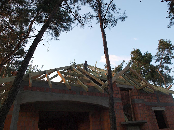

W czasie pobytu na delegacji aż bałem się dzwonić na budowę, bo bałem się, że jak trafię na moment wściekłości po próbie wciągnięcia na dach w 5 chłopa (+ elektryczna wciągarka) 300kg beleczki, to nie dość, że się nasłucham, to jeszcze będę musiał na gwałt zdalnie dźwig organizować. Tymczasem okazało się, że majstry sobie sami zorganizowali z sąsiedniej budowy rozkładanego HDSa, który im te największe krokwie koszowe wstawił na górę. Cena - podobno 280zł. W każdym razie, jak dziś prosto z Krakowa dojechałem na budowę, zastałem taki widok:
http://lh4.ggpht.com/_UD9j3sBeSEQ/SnyWKCk3M_I/AAAAAAAABdg/y4yrfAEbD7k/s720/6233_Wi%C4%99%C5%BAba.jpg" rel="external nofollow">http://lh4.ggpht.com/_UD9j3sBeSEQ/SnyWKCk3M_I/AAAAAAAABdg/y4yrfAEbD7k/s720/6233_Wi%C4%99%C5%BAba.jpg
Tu front, akurat w świetle zachodzącego słońca, a drugie zdjęcie od strony tarasu, też już gotowego do wylania:

I jeszcze na koniec - kolejny odcinek stałego ostatnio dodatku: okno wykuszowe. Już przerobione, obecnie wygląda tak:
http://lh6.ggpht.com/_UD9j3sBeSEQ/SnyWP8K6u0I/AAAAAAAABds/yzsxt8r5HyM/s512/6189_Wi%C4%99%C5%BAba.jpg" rel="external nofollow">http://lh6.ggpht.com/_UD9j3sBeSEQ/SnyWP8K6u0I/AAAAAAAABds/yzsxt8r5HyM/s512/6189_Wi%C4%99%C5%BAba.jpg
