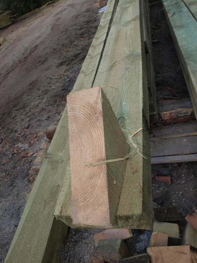

Drugi babol wyszedł jeszcze wtedy: dach kopertowy, więźba skomplikowana, każdy element inny, dużo krótkich, umowa była taka, że jak jakieś elementy będą sumować (kilka krótkich w jeden długi), to mają na nich pisać ołówkiem, co wchodzi w skład, a najlepiej, żeby podpisali wszystkie. Nie było podpisane nic...
Trzeci babol: częśc elementów miała nie być impregnowana. Chodziło o elementy, które docelowo miały być widoczne, marzył nam się na nich inny troszkę kolor niż szczypiorek. Na zamówieniu było to zaznaczone, niestety ktoś, kto to impregnował był albo nieczytaty, albo nieprzytomny, bo "troszkę" to pomylił. Na szczęście nie wyszło z tym najgorzej, ale cześć murłat musimy doimpregnować teraz ręcznie, a kilka krokwi docelowo zeszlifować.
Czwarty babol: impregnacja. Oczywiście ciśnieniowa, oczywiście wysoka jakość, super imregnat, ecie pecie. Efekt działania owej "ciśnieniowej" impregnacji można zobaczyć na przekroju:
http://lh6.ggpht.com/_UD9j3sBeSEQ/SnyWLSxkDxI/AAAAAAAABdk/At_NJx5BVqg/s512/6228_Wi%C4%99%C5%BAba.jpg" rel="external nofollow">http://lh6.ggpht.com/_UD9j3sBeSEQ/SnyWLSxkDxI/AAAAAAAABdk/At_NJx5BVqg/s512/6228_Wi%C4%99%C5%BAba.jpg
Ten "impregnat" nie wniknął nawet na milimetr, owa impregnacja polegała najprawdopodobniej na zanurzeniu więźby do wanny z roztworem (i to słowo jest chyba bliższe prawny niż "impregnat") na najwyżej kilka sekund.
I wreszcie czwarty babol: pomyłki w samym zamówieniu. Póki co można sobie z nimi jakoś poradzić, niemniej są. Już jedną długą krokiew mamy sztukowaną, bo w dostawie jej nie było, zobaczymy co dalej. Jak takich braków się uzbiera więcej... oj chyba będziem się kłócić. W każdym razie więźbę cały czas robią, więc temat jest otwarty.

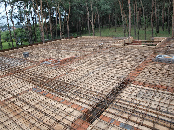

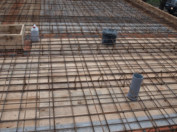

NIestety, wyszło na to, że jeden z ważniejszych etapów budowy odbywa się w zasadzie bez nadzoru inwestorskiego, z materiałami zamawianymi telefonicznie i wizytami na budowie w zasadzie jedynie w weekendy, ale takie życie... w pracy mnie tak docisnęli, że inaczej się nie da. Ekipa na szczęście sobie radzi, niemniej problemy jakieś z tego wynikają, o tym jednak później.
Przede wszystkim przez tych kilka ostatnich dni pojawiły się ściany poddasza, ścianki kolankowe oraz wieniec. Wyszalowano też schody oraz mały stropik nad poddaszem (na którym będzie absolutnie nieużytkowy i w żadnym wypadku nie wliczający się do podstawy opodatkowania stryszek), w związku z czym w zeszłym tygodniu mieliśmy ostatnią już (mam nadzieję) wizytę gruchy z pompą:
http://lh3.ggpht.com/_UD9j3sBeSEQ/SndQyjWBkvI/AAAAAAAABck/gLVUA0tgqnA/s720/6144_Budowa.jpg" rel="external nofollow">http://lh3.ggpht.com/_UD9j3sBeSEQ/SndQyjWBkvI/AAAAAAAABck/gLVUA0tgqnA/s720/6144_Budowa.jpg
Strop wylano bezproblemowo, po czym zaczęła się gimnastyka, jak tą słoniową trąbą ponad całym domem, między drzewami, nie zawalając po drodze żadnej ściany sięgnąć do znajdujących się dokładnie z drugiej strony domu schodów (a dojazdu od tyłu niet). Udało się, efekt widać poniżej, ja tylko dodam, że komendy manewrowe dla pompiarza były przekazywane metodą głuchego telefonu przez dwóch kolejnych majstrów, posługujących się przy tym językiem ogólnobudowlanym i pełną siłą głosu. Pompowy wraz z "pilotem" stał tak, żeby widzieć pompę i początek rur, jeden majster pilnował szczytu domu, drugi tyłu, trzeci przekazywał komendy dotyczące samego wylotu. Było to... interesujące
Przy okazji na zdjęciu widać wyszalowany drugi balkonik, również czysto ozdobny, dostęp do niego jest z półpiętra schodów.

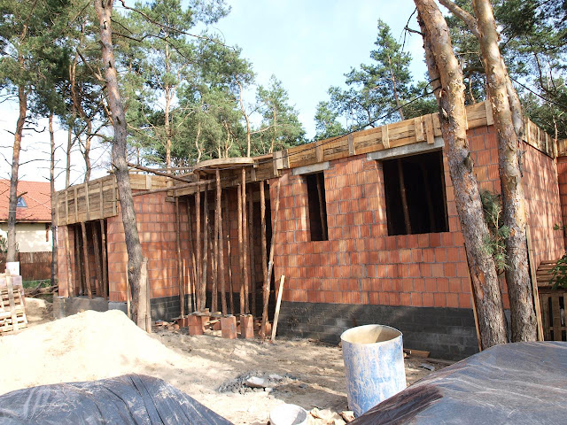

Stan budowy na dzień dzisiejszy:
http://lh3.ggpht.com/_UD9j3sBeSEQ/SndQ8b66AII/AAAAAAAABcw/oay25tY5X3Y/s720/5982_Budowa.jpg" rel="external nofollow">http://lh3.ggpht.com/_UD9j3sBeSEQ/SndQ8b66AII/AAAAAAAABcw/oay25tY5X3Y/s720/5982_Budowa.jpg
Na zdjęciu widać wybudowane już z przodu przypory w narożnikach budynku, one docelowo mają być ostyropianione i obudowane wraz z cokołem kamieniem elewacyjnym, te cegły to tylko po to, żeby tam 40cm styropianu nie było u dołu. Nad garażem to coś, co wygląda trochę jak zegar z kukułką, to nierozszalowane jeszcze okrągłe okienko do stryszku-garderoby.
I jeszcze ciekawostka: nasze cudne okna wykuszowe, nad którymi jakieś złe fatum chyba wisi. Dolne już opisywałem, przypomnę, że górę dolnego okna schrzanili o 8cm murarze, dół o całe 20cm my w fazie projektu. Górne okno niestety też wyszło do poprawki, dół był ok, za to górę zrobili o całe 10cm za nisko, ponieważ wymiar zmierzyli od stropu, nie od wysokości docelowej posadzki. Na szczeście poprawienie tego było bezproblemowe, okna te w tej chwili wyglądają tak:
http://lh6.ggpht.com/_UD9j3sBeSEQ/SndQ6Y41nQI/AAAAAAAABcs/7Q5CGBqb4jU/s512/6013_Budowa.jpg" rel="external nofollow">http://lh6.ggpht.com/_UD9j3sBeSEQ/SndQ6Y41nQI/AAAAAAAABcs/7Q5CGBqb4jU/s512/6013_Budowa.jpg
Dolne okno cały czas niepoprawione, górne już po korekcie. A te dwa drzewa przed nimi... one są bardzo ładne, rosły tyle lat i tak dalej, ale chyba pójdą pod topór...

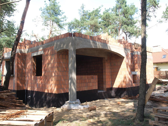

I ruszył kolejny etap. Nie chciałbym zapeszyć, ale wbrew nieciekawej opinii naszych (mogę już chyba tak napisać) mareckich stron, przez te trzy tygodnie, w trakcie których budowa leżała odłogiem, nie zginął nawet jeden gwóźdź.
Ekipa zjechała i do roboty musiała zabrać się sama, ponieważ mnie niestety zaczął strrrasznie gonić do roboty zły kapitalistyczny pracodawca-wyzyskiwacz, a banda wściekłych szkotów i austriaków zagroziła Wojną Polsko-Austriacko-Szkocką, jeśli nie zostanę na delegacji w Krakowie, gdzie byłem zesłany i sobie wrócę do domu. Że ja mam budowę i MUSZĘ jej pilnować? Ich to nie obchodzi.
Tak więc na drodze różnych kompromisów stanęło na tym, że cały zeszły tydzień budową dyrygowałem zdalnie, organizując dostawy materiałów przez telefon (z odroczoną płatnością), jednego dnia jedynie musiałem na budowę wysłać żonę, niezmotoryzowana, skazana na komunikację miejską i z dwuipółletnim dzieckiem na karku jechała biedna dwie i pół godziny w jedną stronę (+ około 800 metrów marszu), żeby budowlańcom wyjaśnić niuanse wysokości ścianek kolankowych w różnych miejscach naszego domu.
Efekt mojej tygodniowej nieobecności tak naprawdę ujrzałem dopiero wczoraj, a oto i on:
http://lh6.ggpht.com/_UD9j3sBeSEQ/SmxEN4gCU9I/AAAAAAAABag/rTzmQIeyOPg/s640/Budowa_24.jpg" rel="external nofollow">http://lh6.ggpht.com/_UD9j3sBeSEQ/SmxEN4gCU9I/AAAAAAAABag/rTzmQIeyOPg/s640/Budowa_24.jpg
Z ciekawszych elementów - widać rozszalowane już nadproże bramy garażowej, podcień wejścia do domu w całej już właściwie okazałości oraz zbudowany przez budowlańców żuraw.

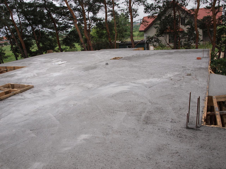

Ech, żona, ja tu o zalewaniu stropu i przetykaniu pompy, a Tobie na sentymenty się zebrało
Warunki naturalne, jak cały czas obiecuję, będziemy odtwarzać po budowie, jak pisałem (i nieraz mówiłem) wcześniej, wynajmę koparkę i taką skarpę Ci tą koparką "temi rencami" zrobię, że ta naturalna niech się schowa, o! A łąka się odbuduje sama w jeden sezon, to klepisko składa się z miejscowej ziemi w końcu. Ze ściółką leśną może być gorzej, ale ona taka raczej trawiasta była, więc też zaufałbym przyrodzie.
A wracając do dziennika - pierwszy dzień po zalaniu wszystko stoi, nic się nie zawaliło. Strop został uczciwie podlany, tak wygląda obecnie:
http://lh6.ggpht.com/_UD9j3sBeSEQ/SkZ_G5MA17I/AAAAAAAABXg/A4NOB04r0Tk/s720/5710_Zalane!.jpg" rel="external nofollow">http://lh6.ggpht.com/_UD9j3sBeSEQ/SkZ_G5MA17I/AAAAAAAABXg/A4NOB04r0Tk/s720/5710_Zalane!.jpg
Po prawej stronie zdjęcia widać wystający z betonu "języczek". Ten języczek to nie jest wbrew pozorom ciągadełko do otwierania całości, tylko tara... no balkon. No tak. Taki mały. Ma on pełnić rolę czysto ozdobną, ma wyglądać i co najwyżej stanowić podstawę do skrzynek z surfiniami, ani opalać się na nim nikt nie musi, ani mokrych gaci po praniu rozwieszać, tak więc taki balkonik, a właściwie nawet nie balkon a portfenetr nam wystarczy i specjalnie taki mały został zaprojektowany.
A tak wygląda nasze domiszcze w obecnym stadium od frontu:
http://lh3.ggpht.com/_UD9j3sBeSEQ/SqlSaokjx0I/AAAAAAAABp4/9bp12at_E_0/s640/5733_Zalane!.jpg" rel="external nofollow">http://lh3.ggpht.com/_UD9j3sBeSEQ/SqlSaokjx0I/AAAAAAAABp4/9bp12at_E_0/s640/5733_Zalane!.jpg
Od prawej licząc mamy okno od kuchni, okienko od spiżarni, w podcieniu jest wejście do domu i obok niewidoczne okienko do parterowej miniłazienki (znaczy się ona się nazywa mini, bo jest niemal dwa razy większa od łazienki w bloku moich rodziców, z której "pół życia" korzystałem) i na końcu garaż. Półtorastanowiskowy. Nad podcieniem widać ten języczek będący balkonem w całej okazałości. A na pierwszym planie ukochana beczka naszego Wyjątka
J.

Jak przyjechaliśmy na działkę, kończone były ostatnie fragmenty zbrojenia stropu, a ja chodząc po nim miałem okazję się naocznie przekonać, dlaczego ekipa wspominając naszą panią konstruktor wyraża się głównie w sposób niecenzuralny, przy czym pomijając "mięso" sens jest taki, że ta pami chyba w życiu na budowie nogi nie postawiła. Zbrojenie z cienkiego wiotkiego drutu, za to uplecione gęsto i puszczone "górą i dołem" po pierwsze się bardzo długo i mozolnie wiązało, po drugie i najważniejsze nie było po tym jak potem chodzić. A chodzić trzeba, wiadomo, tylko między prętami ciężko, bo stopa się klinuje, po górnych prętach nie bałdzo, bo się uginają i deformują, trzeba było balansować na powstawianych między warstwy przez ekipę na własną rękę żebrach z pręta fi12mm, w trójkątnych strzemionach. O tu stosowna fotka, widac na niej zarówno wspomniane żebra pomocnicze, jak i wykonane z preta normalnie stosowanego w konstrukcjach mostowych i tym podobnych żebro wsporcze filara podpierającego dach.
http://lh3.ggpht.com/_UD9j3sBeSEQ/SkUsnZfkC1I/AAAAAAAABW8/C14ETaK7YWY/s720/5606_Zbrojenie%20stropu.jpg" rel="external nofollow">http://lh3.ggpht.com/_UD9j3sBeSEQ/SkUsnZfkC1I/AAAAAAAABW8/C14ETaK7YWY/s720/5606_Zbrojenie%20stropu.jpg
Kolejne zdjęcie z ciekawostką: szybki końkurs: co na obrazku robią wiaderko po dysperbicie oraz bańka po plastyfikatorze do betonu? Szybciutko, nie podglądać, odpowiadać!
http://lh5.ggpht.com/_UD9j3sBeSEQ/SkUslIX3SRI/AAAAAAAABW4/tvPF3KPEO7Q/s720/5623_Zbrojenie%20stropu.jpg" rel="external nofollow">http://lh5.ggpht.com/_UD9j3sBeSEQ/SkUslIX3SRI/AAAAAAAABW4/tvPF3KPEO7Q/s720/5623_Zbrojenie%20stropu.jpg
Odpowiedź wbrew pozorom nie brzmi wcale "wiaderko jest do noszenia narzędzi, a bańka jest do niczego i tak sobie stoi, jedno i drugie to baaardzo ważne elementy przyszłego stropu, ich położenie jest dokładnie zaplanowane, a z ustawieniem było trochę zachodu. Wiaderko wytworzy nam przepust w stropie na zsyp brudnych ciuchów z głównej łazienki do gospodarczego, bańka natomiast robi za przepust pionu kanalizacyjnego. Że prostokątna a nie okrągła? No to co? Okrągłej bańki stosownej średnicy nie znalazłem, a ta akurat miała właściwy rozmiar. Widoczny na zdjęciu odcinek rurki "setki" to tez przepust, ale już pod mniejszą średnicę i przy wiaderku oraz baniaczku wypada na tyle blado, że nie zasługuje na komentarz.

Zalewanie jutrzejsze aktualne, a póki co ciekawostkę muszą dopisać.
Do szalowania tego stropu były potrzebne rygle. Widać je na pierwszym zdjęciu post wyżej, zrobione są z kantówki, którą trzeba było ekstra domówić, bo na etapie planowania takich rzeczy o nich nie pomyślałem, przekonany byłem, że rygle się z dwóch desek przybitych pionowo u góry stempli zrobi i szlus. Ekipa jednak stwierdziła, że desek nielzja, musi być kantówka.
No więc zamówiłem. Jakoś w poniedziałek półtora tygodnia temu, w tartaku znalezionym na muratorze, jako tani, pewny i polecany. Tanio jak na okolice wawy było faktycznie, zrobią, nie ma problemu, ale ponieważ 1m3 to dla nich mała ilość, nie wyślą ekstra transportu, tylko pojedzie z jakimś innym. Kiedy? Na piątek (zeszły) będzie! W czwartek do nich dzwonię, przypominam, będzie? Będzie! Piątek minął, ja w delegacji na drugim końcu Polski na koniec dnia dzwonię na budowę, pytam o kantówkę, majstry mówią, że nic nie przyjechało. Do tartaku się dodzwoniłem dopiero w sobotę, usłyszałem, że transport im "wypadł", dowiozą we wtorek. I tyle, żadnego "przepraszam", słowa tłumaczenia, nie ma problemu po prostu, moje "mógł Pan choć zadzwonić, uprzedzić" zostało przemilczane.
Ponieważ dla mnie problem owszem był, zacząłem szukać gdzie indziej. I znalazłem, niewiele drożej (800 zamiast 700), ale za to z dowozem już na poniedziałek rano. W poniedziałek kantówka przyjechała, więc dzwonię do tej Płatkownicy (pierwszy tartak) i mówię, że ja im dziekuje, zależało mi na czasie, kupiłem gdzie indziej.
I tu historia mogłaby się skończyć, we wtorek szalunki właściwie skończyli, kantówka z tego drugiego tartaku już pięknie stemplami podparta wspiera co ma wspierać, a tu mi dziś rano (dziś = w czwartek!) dzwoni telefon: "Dzieńdobry, ja z dostawą z tartaku, kantówkę do pana na budowę przywiozłem"
Tak więc drodzy forumowicze, na użytek wyszukiwarki i kolejnych szukających opinii o tartaku Płatkownica - tani jak na okolice Wawy są faktycznie, czy dobrzy - nie wiem, nie dane mi było sprawdzić, natomiast z całą pewnością nie są słowni.
Co do tej taniości jeszcze - to zamówienie było dla nas nagłą i awaryjną sprawą, więc trzeba było brać co jest w lokalnych tartakach, większe zamówienia jednak dobrze radzę robić przynajmniej ze 100km od wawy.
J.
