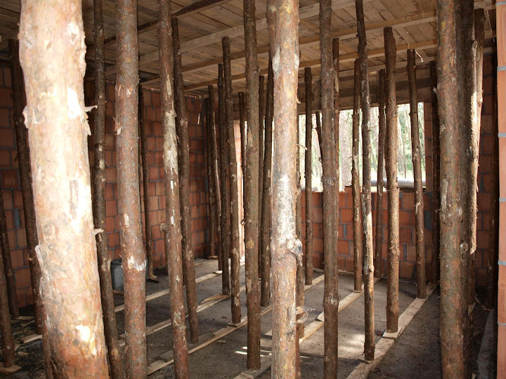

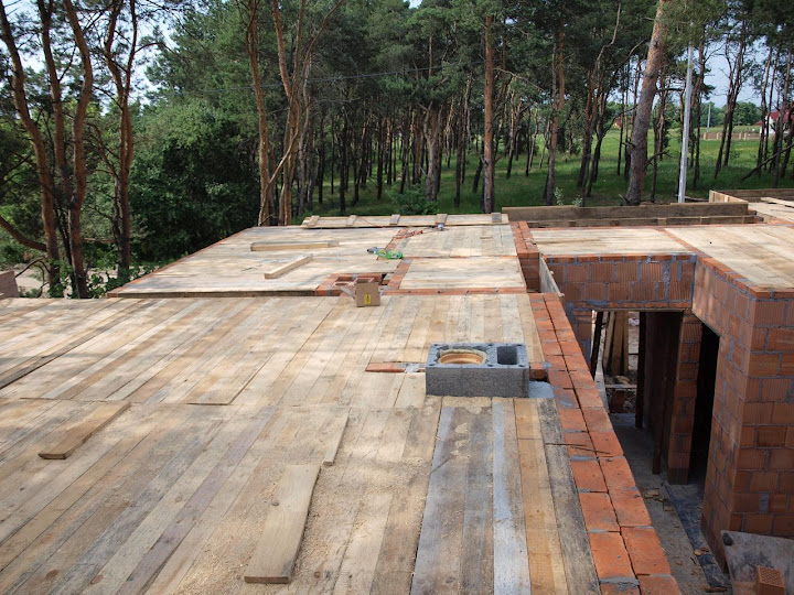

Szalowanie stropu już w toku. Tak obecnie wygląda nasz salon:
http://lh6.ggpht.com/_UD9j3sBeSEQ/SkFODHQELkI/AAAAAAAABWU/sqSXhx9YXqE/s720/5522_Las....jpg" rel="external nofollow">http://lh6.ggpht.com/_UD9j3sBeSEQ/SkFODHQELkI/AAAAAAAABWU/sqSXhx9YXqE/s720/5522_Las....jpg
Miał być Dom w Lesie, jest Las w Domu
Najgorsze jest to, że stempli brakło. Kupiłem 200szt., wydawało mi się, że starczy, tymczasem fachowcy nasi orzekli, że strop gruby, więc trzeba podpierać gęsto, wcześniej zresztą trochę tych stempli zużyli na inne potrzeby, tak czy tak, trzeba było na gwałt domówić jeszcze ponad setkę. Nic, mimo nagłości potrzeby udało mi się znaleźć je w całkiem niezłej cenie, a towar jest taki, że stracić się na tym nie straci, bardzo możliwe, że sprzedam je potem jeszcze w tym sezonie budowlanym.

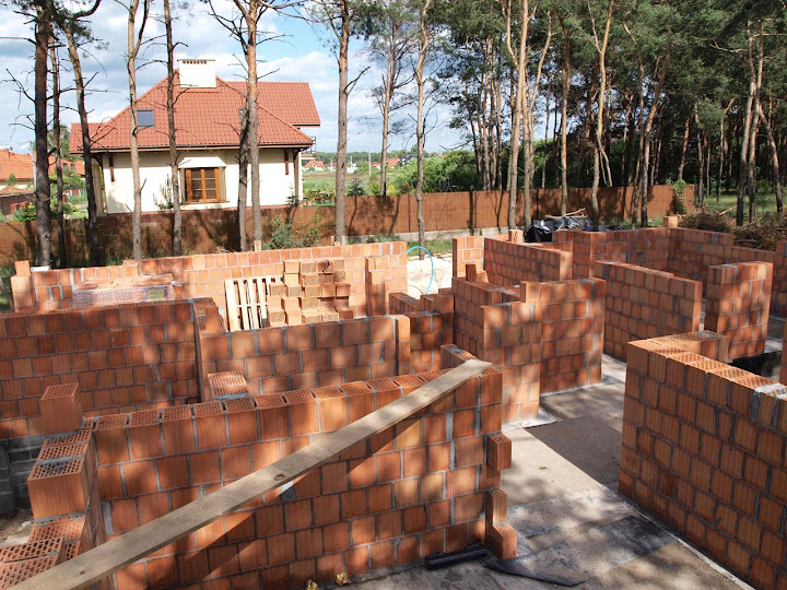

A tak wygląda zaszalowane pół domu od góry:
http://lh4.ggpht.com/_UD9j3sBeSEQ/SkFOFPmeGPI/AAAAAAAABWY/mM_hVO6MC8c/s720/5541_szalunek%20stropu.jpg" rel="external nofollow">http://lh4.ggpht.com/_UD9j3sBeSEQ/SkFOFPmeGPI/AAAAAAAABWY/mM_hVO6MC8c/s720/5541_szalunek%20stropu.jpg
Stemple nie są jeszcze wypionowane docelowo, więc nawet na zdjęciu widać, że gdzieśtam klawiszuje, gdzieśtam odstaje, ale ekipa sama z siebie mówiła, że oni to wszystko dopiero ustawiać będą.
Z ciekawostek: schrzaniony komin o którym pisałem wcześniej już jest poprawiony, zrobili to nie wiedzieć kiedy (wczoraj jeszcze było po staremu, dziś przyjechaliśmy o 15:00 i już było dobrze), w dodatku potłukli przy tym tylko jeden pustak, cała reszta się odzyskała
My z żoną natomiast chodzimy juz po nowym domu krokiem gospodarskim, zaczynamy meblować, podejmujemy tez różne ważne decyzje, jak np. zgodzenie się wreszcie, że to wykuszowe okno w salonie ma naprawdę za wysoki parapet i że trzebaby je opuścić. Nie byłoby problemu gdyby nie to, że ów parapet jest wraz z ramą utrzymującą go (i jeszcze parę innych rzeczy) wylany z żelbetu. Istniejący trzeba wyciąć, nowy jakoś do tej wylanej już żelbetowej ramy dowiązać. Oj cieszyli się chłopaki, jak im o tym mówiłem, cieszyli... Stanęło w końcu na tym, że nie ma rzeczy niemożliwych i że przywiozę im jeszcze jedno "takie z uchem", to się zrobi. (dla wyjaśnienia: "takie z uchem", to 1,5l flacha wódki "Absolwent" w szklanej butli zrobionej w formie czegoś w rodzaju dzbana, z uchem z boku, dałem im takiego jakiś czas temu w podzięce za przysługę).
W każdym razie, o ile żadne przeszkody nam nie nabrużdżą, w piątek zalewamy! (strop!!! reszta później, jak strop się nie obali) A potem ekipa jedzie na inną budowę, na naszej będzie przerwa technologiczna. I dobra okazja do poplanowania sobie kanalizacji, wody i takich tam... Niby to wszystko mam już rozrysowane na papierze, poświęciłem na to kilka ładnych przedpołudni w zeszłoroczne wakacje, ale papier to papier, wiadomo.

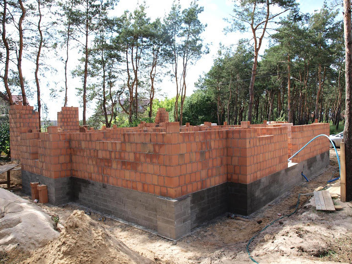

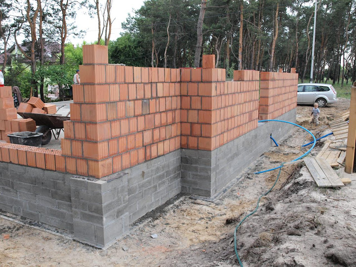

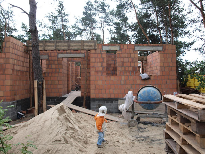

Poza tym... budowa idzie jak rakieta. Obecnie nasza chałupka wygląda tak:
Widok od frontu na kuchnię oraz wejście. Na pierwszym planie nasze dziecię oraz obiekt jego zachwytów -betoniaaalaaa:
http://lh5.ggpht.com/_UD9j3sBeSEQ/Sj1Z5edm3mI/AAAAAAAABVw/RFyKevGmN-A/s720/5510_Budowa.jpg" rel="external nofollow">http://lh5.ggpht.com/_UD9j3sBeSEQ/Sj1Z5edm3mI/AAAAAAAABVw/RFyKevGmN-A/s720/5510_Budowa.jpg

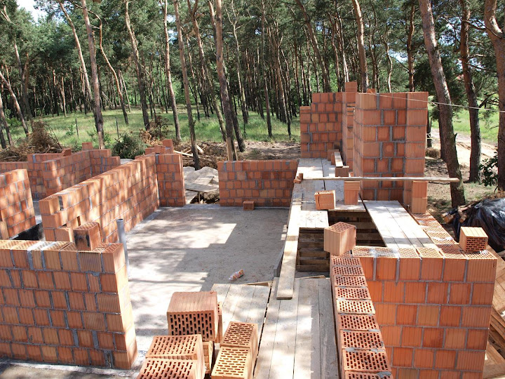

Widok od tyłu, na taras:
http://lh6.ggpht.com/_UD9j3sBeSEQ/Sj1Z7XtLhBI/AAAAAAAABV0/pQGTsS4UMGU/s720/5518_Budowa.jpg" rel="external nofollow">http://lh6.ggpht.com/_UD9j3sBeSEQ/Sj1Z7XtLhBI/AAAAAAAABV0/pQGTsS4UMGU/s720/5518_Budowa.jpg

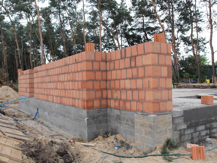

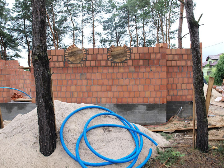

I z boku, od strony garażu, z okrągłymi okienkami już po wybiciu krążyn:
http://lh5.ggpht.com/_UD9j3sBeSEQ/Sj1Z3ZeWtqI/AAAAAAAABVs/dkGGR35_jn4/s720/5514_Budowa.jpg" rel="external nofollow">http://lh5.ggpht.com/_UD9j3sBeSEQ/Sj1Z3ZeWtqI/AAAAAAAABVs/dkGGR35_jn4/s720/5514_Budowa.jpg
Fotografii szczegółów nie pokazuje, ale jeśli ktoś ma jakieś życzenia - proszę pisać
Jednym się tylko pochwalę, jednocześnie przestrzegając następnych, którzy się na to natną. Komin do kominka zakupiliśmy systemowy z Bolesławca. System "Fire". I fajnie, wyszło sporo taniej niż shiedle i leiery, do samego systemu póki co nie ma żadnych zastrzeżeń, ale...
- pierwszy problem objawił się w piątek w formie telefonu od majstra z budowy: "gdzie jest skraplacz?". Skraplacz to ceramiczny garnek, od którego powinna się zaczynać (od dołu) rura komina, z wyprowadzeniem skroplin na bok. W instrukcji dostarczonej z systemem jest, w zestawie nie ma. Przekonany, że chodzi o brak w dostawie zacząłem drążyć temat i dowiedziałem się, że skraplacz jest w kominie do pieca gazowego (system "uniwersal"), w kominkowym jest zbędny i dlatego nie ma. I niby racja, w kominach tradycyjnych skraplaczy nie było i jakoś deszcz przez komin powodzi w domu nie robił. Z drugiej strony jednak... W kominkowym kominie skroplin oczywiście nie będzie, ale komin 200mm średnicy, góra otwarta prosto w niebo, nie ma siły, żeby przy ulewnym deszczu do niego się nie lało. Coś warto wykombinować, znaczy...
W pierwszym odruchu chciałem ten skraplacz zamawiać w Bolesławcu, powstrzymała mnie jednak wizja czekania na niego z tydzień czasu i kolejnych kilkuset złotych do wydania na komin. I wtedy sobie pomyślałem: kurcze, przecież taki skraplacz, to po prostu garnek z rurką, tylko że ceramiczny. A czy on musi byc ceramiczny? I w cenie luksusowego sagana Zeptera?
Tu zapaliła mi się nad łepetyną pierwsza żarówka: jechac do najbliższego hipermarketu, kupić najtańszy promocyjny garnek stosownej średnicy (trochę mniejszej od rury kominowej), wywiercić mu w dnie dziurkę, w dziurce osadzić (wkleić/wlutować zależnie od rodzaju kupionego garnka) rurkę, a garnek zatopić w pierwszym "startowym" pustaku i tak zalewanym betonem, a do betonu dodać uszczelniacza. Zacząłem sobie wyobrażać taki garnek z chińskiej nierdzewki z wystającą z boku rurką i wtedy zapaliła się druga żarówka: kurcze, przecież ja juz gdzieś coś takiego widziałem gotowego. Szybkie przeszukanie własnej pamięci, wycieczka do najbliższej Castoramy, do działu z kominami z nierdzewki do pieców gazowych i bingo! Tamże zakupiłem dokładnie taki garnek, jak chciałem robić (skraplacz do komina z nierdzewki) oraz w charakterze lejka do skroplin płytkę przepustu dachowego, idealnie pasującą do tego garnka i z zewnętrznym wymiarem umożliwiajacym podstawienie pod pierwszą rurę. Za całość zapłaciłem 60zł. Funkcjonalnie bez zarzutu, pasuje idealnie. Zdjęcia nie mam niestety, bo montowane było beze mnie, a szkoda bo jestem z tego wynalazku dumny .
Z tym kominem wyszedł jeszcze jeden problem - oryginalny zestaw zawiera izolację jedynie na pierwsze trzy metry komina wraz z zaleceniem, żeby ją generalnie dawać jedynie w okolicy łączeń, jako dystanse centrujące. Trochę do dupy, bo jednak dobrze byłoby miec ten komin odizolowany jak należy. Znów wycieczka do Castoramy, tamże najpierw wielki uśmiech: są gotowe takie moduły do ocieplania komina, wyglądają identycznie jak te z Bolesławca. Rzut okiem na cenę i... mogiła. Metr bieżący ocieplenia kosztuje 97zł
Na szczęście niedaleko leżały bloki wełny "kominkowej" w arkuszach, grubość dobra, cena taka, że po przekalkulowaniu wychodzi mniej więcej 5x taniej.

I wróce do dziennika. Efekty dzisiejszej wizyty na budowie:
Widok "ode płota", od strony garażu (zastawionego paletami z pustakiem):
http://lh6.ggpht.com/_UD9j3sBeSEQ/SjfUvboZ-6I/AAAAAAAABUw/IJwZorBUXsE/s720/5424_Budowa.jpg" rel="external nofollow">http://lh6.ggpht.com/_UD9j3sBeSEQ/SjfUvboZ-6I/AAAAAAAABUw/IJwZorBUXsE/s720/5424_Budowa.jpg
Widok od strony południowej, prosto na taras. Na pierwszym planie zaczątek filara podpierającego nadwis poddasza, taras będzie jeszcze przed ten filar wychodził częściowo cieniowany dachem, a częściowo mocowaną do dachu pergolą., którą w planach ma porosnąc winobluszcz.
http://lh6.ggpht.com/_UD9j3sBeSEQ/SjfU3qA8aDI/AAAAAAAABU4/RaLes-T5-tM/s720/5414_Budowa.jpg" rel="external nofollow">http://lh6.ggpht.com/_UD9j3sBeSEQ/SjfU3qA8aDI/AAAAAAAABU4/RaLes-T5-tM/s720/5414_Budowa.jpg
I trzecie zdjęcie z oknami do garażu. Uprzedzając pytania - tak, okna mają być małe, okrągłe i dość wysoko, dół okna jakieś 135-140cm nad poziomem podłogi w garażu. Tymi oknami ekipa mnie mile zaskoczyła, bo do tej pory widywane choćby na zdjęciach tu w dziennikach budowy okrągłe okienka były najczesciej efektem oblepiania mniej luib bardziej prostokątnej dziury zaprawą, a ponieważ to i tak będzie zasłonięte, takiej technologii się raczej spodziewałem. Tu zaś mamy porządnie wykonane nadproże "łukowe" na krążynie
http://lh3.ggpht.com/_UD9j3sBeSEQ/SjfUzClTmGI/AAAAAAAABU0/WY8DrLpmpG4/s720/5423_Budowa.jpg" rel="external nofollow">http://lh3.ggpht.com/_UD9j3sBeSEQ/SjfUzClTmGI/AAAAAAAABU0/WY8DrLpmpG4/s720/5423_Budowa.jpg

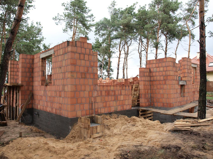

Ciąg dalszy dziennika:
Dom w całości jeszcze nie stoi, ale ekipa mówi, że gdyby nie ten deszcz, co co i rusz padał, to kto wie...
Oto, co dziś zastaliśmy:
Widok od tyłu, mniej więcej na mój warsztat. Po prawo wejście "gospodarcze", po lewo wykusz klatki schodowej i okienko do piwniczki, za nim będzie taras.
http://lh6.ggpht.com/_UD9j3sBeSEQ/SjVKF4VBi2I/AAAAAAAABUI/14dh8vWMe9w/s720/5302_%C5%9Aciany%20rosn%C4%85.jpg" rel="external nofollow">http://lh6.ggpht.com/_UD9j3sBeSEQ/SjVKF4VBi2I/AAAAAAAABUI/14dh8vWMe9w/s720/5302_%C5%9Aciany%20rosn%C4%85.jpg
Widok z rusztowania stojącego w kuchni na (od lewej) garaż, przed nim malutki wiatrołap, obok garażu pomieszczenie gospodarcze i dalej warsztat.
http://lh6.ggpht.com/_UD9j3sBeSEQ/SjVKJmHi9vI/AAAAAAAABUM/UwHPi4H4LBs/s720/5311_%C5%9Aciany%20rosn%C4%85.jpg" rel="external nofollow">http://lh6.ggpht.com/_UD9j3sBeSEQ/SjVKJmHi9vI/AAAAAAAABUM/UwHPi4H4LBs/s720/5311_%C5%9Aciany%20rosn%C4%85.jpg
I widok z tego samego rusztowania na salon z jadalnią (w wykuszu po prawo), widać też czerpnię powietrza do kominka. Komin do tegoż kominka przyjedzie dopiero jutro.
http://lh4.ggpht.com/_UD9j3sBeSEQ/SjVKLh0ortI/AAAAAAAABUU/iFF_iOh571g/s720/5313_%C5%9Aciany%20rosn%C4%85.jpg" rel="external nofollow">http://lh4.ggpht.com/_UD9j3sBeSEQ/SjVKLh0ortI/AAAAAAAABUU/iFF_iOh571g/s720/5313_%C5%9Aciany%20rosn%C4%85.jpg
I to w zasadzie tyle. Budowa idzie zgodnie z harmonogramem, wydatki TFUTFUTFUPUKPUKWNIEMALOWANE, żeby nie zapeszyć też idą zgodnie z harmonogramem, a wręcz utrzymują się poniżej. Ekipa, TFUTFUTFU znakomita, budują jak narazie idealnie, dziś sprawdzałem jakieś wymiary, to odchyłki między projektem a stawianą ścianą dochodziły w porywach do "aż" centymetra
Trochę gorzej nam wyszło z materiałami, bo pierwsza dostawa U220 miała ponad 30% stłuczki na każdej palecie, ale po "rozmowach" stanęło na tym, że cegielnia za stłuczke odda całe pustaki, a i kolejne palety zaczęły przyjeżdżać lepsze. Niemniej składu budowlanego, który nam tą ceramikę organizował nie będę chyba polecał...

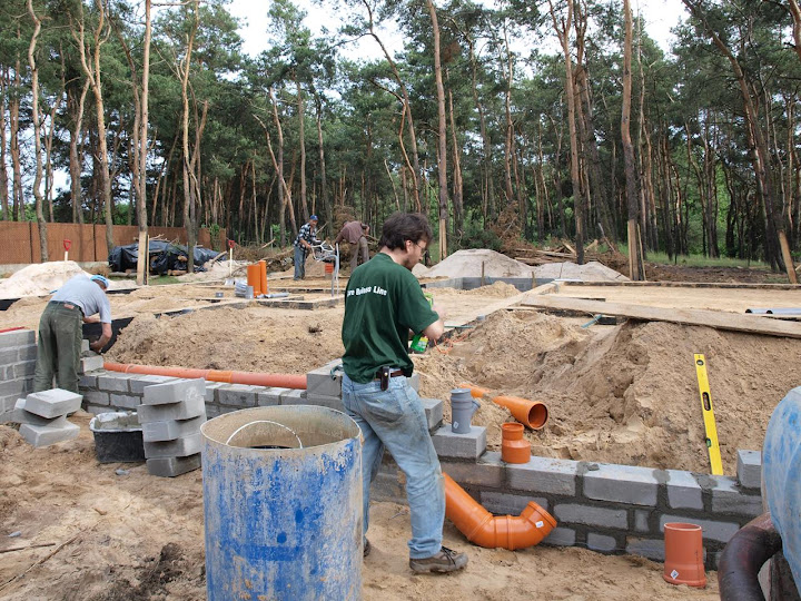

Zaległości trochę powstało, czas uzupełnić
W poniedziałek zgodnie z umową zalewaliśmy:
http://lh4.ggpht.com/_UD9j3sBeSEQ/SjQQOyR0EpI/AAAAAAAABSo/s0Aurh4Vcwg/s720/5095_Wylewanie%20chudziaka.jpg" rel="external nofollow">http://lh4.ggpht.com/_UD9j3sBeSEQ/SjQQOyR0EpI/AAAAAAAABSo/s0Aurh4Vcwg/s720/5095_Wylewanie%20chudziaka.jpg
Tym razem obliczenie ilości betonu nie wyszło mi już tak zgrabnie, policzyłem dla teoretycznie zakładanej grubości chudziaka 10cm, tymczasem się okazało, że średnio wyszło 11 i akurat te półtora metra sześciennego było w plecy. Dowiozła na szczeście grucha, a ostatnie niedobitki ekipa dolała betonem ukręconym w betoniarce.
Efekt końcowy zalewania (dziura w tle to schody i piwniczka, przy nich nasza ekipa):
http://lh6.ggpht.com/_UD9j3sBeSEQ/SjQQ0ybWNNI/AAAAAAAABSs/2vwKfdJmOSw/s720/5124_Chudziak.jpg" rel="external nofollow">http://lh6.ggpht.com/_UD9j3sBeSEQ/SjQQ0ybWNNI/AAAAAAAABSs/2vwKfdJmOSw/s720/5124_Chudziak.jpg
Co do tej teoretycznie zakładanej grubości chudziaka jeszcze - tak dla ścisłości dodam, że teoretycznie to ten chudziak wg projektu miał mieć 20cm, ale zarówno kierbud jak i ekipa się w czoła stukali, więc udało się małżonkę moją przekonać. Może raczej nie tyle przekonać, co przed faktem dokonanym postawić, bo kręcić nosem nadal kręci i mamroce, że jak podłoga zacznie pękać, to... wiadomo

Następnego dnia już zaczęly rosnąć ściany (tylko zewnętrzne, żeby chudziaka nie obciążać):
http://lh4.ggpht.com/_UD9j3sBeSEQ/SjQREw6Qd_I/AAAAAAAABS0/gcYBEMnTJEI/s720/5233_%C5%9Aciany%20rosn%C4%85.jpg" rel="external nofollow">http://lh4.ggpht.com/_UD9j3sBeSEQ/SjQREw6Qd_I/AAAAAAAABS0/gcYBEMnTJEI/s720/5233_%C5%9Aciany%20rosn%C4%85.jpg
http://lh4.ggpht.com/_UD9j3sBeSEQ/SjQRKziQuMI/AAAAAAAABS4/Ymn1X9Oxq8w/s720/5235_%C5%9Aciany%20rosn%C4%85.jpg" rel="external nofollow">http://lh4.ggpht.com/_UD9j3sBeSEQ/SjQRKziQuMI/AAAAAAAABS4/Ymn1X9Oxq8w/s720/5235_%C5%9Aciany%20rosn%C4%85.jpg
O i to był stan na wtorek. W środę skoro świt musiałem jechać w delegację do Krakowa, prosto stamtąd na długi weekend do mojej rodziny, dziś wróciliśmy do Wawy, a jutro jedziemy na budowę. Przy tempie mojej ekipy niewykluczone, że już chałupa będzie stała. I mamy tylko nadzieję, że ta, co potrzeba...

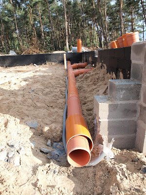

Oprócz zabaw była rzecz jasna i robota pożyteczna. Kończyłem kanalizację, zrobiłem też czerpnię powietrza do kominka. Na zdjęciu - na pierwszym planie autor niniejszego dziennika w trakcie dumania nad zagadnieniami laminarności przepływów elementów stałych w strudze cieczy
http://lh6.ggpht.com/_UD9j3sBeSEQ/SirFaKo7f8I/AAAAAAAABSI/Za-vhmPRQy0/s720/5008_Kanalizacj%C4%99%20robi%C4%99.jpg" rel="external nofollow">http://lh6.ggpht.com/_UD9j3sBeSEQ/SirFaKo7f8I/AAAAAAAABSI/Za-vhmPRQy0/s720/5008_Kanalizacj%C4%99%20robi%C4%99.jpg
I efekt dumania:
http://lh4.ggpht.com/_UD9j3sBeSEQ/SirFeBfZklI/AAAAAAAABSM/bmLti4EXRyA/s720/5078_Kanalizacja.jpg" rel="external nofollow">http://lh4.ggpht.com/_UD9j3sBeSEQ/SirFeBfZklI/AAAAAAAABSM/bmLti4EXRyA/s720/5078_Kanalizacja.jpg
I efekt dumania:

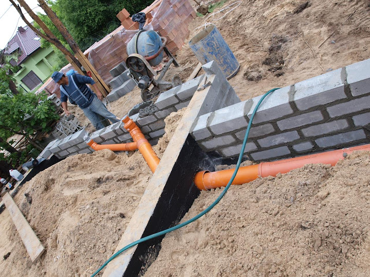

A w trakcie zasypywana niżej podpisany "temi rencami" wykonał kanalizację poziomu zero. O:
http://lh4.ggpht.com/_UD9j3sBeSEQ/SimbcLimqTI/AAAAAAAABRo/XX960qa70Ak/s400/4987_Kanalizacja%20-%20temi%20rencami.jpg" rel="external nofollow">http://lh4.ggpht.com/_UD9j3sBeSEQ/SimbcLimqTI/AAAAAAAABRo/XX960qa70Ak/s400/4987_Kanalizacja%20-%20temi%20rencami.jpg
Na zdjęciu główny gównociąg, z przodu jeszcze nie ma ścianki fundamentowej (zostanie postawiona jutro, póki co ładowarka musiała którędyś wjeżdżać). Równolegle z przykanalikiem położony peszel na kabel do czujnika poziomu zawartości szamba.
