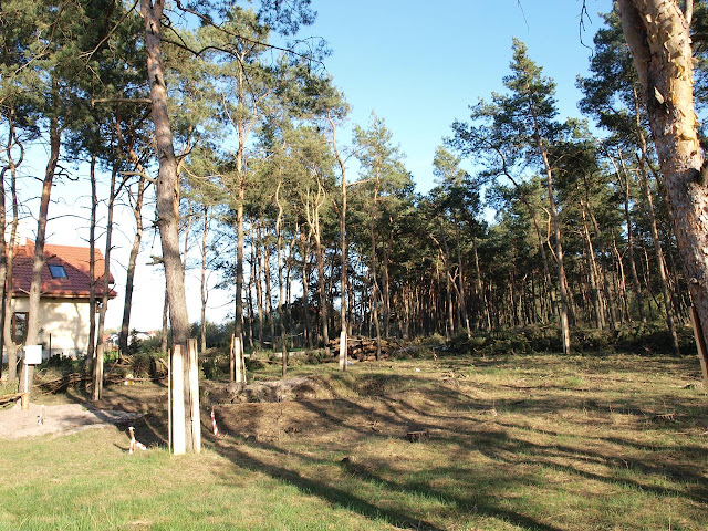

witam, czy mogę się odrobinkę pozachwycać Waszą działką?
po prostu jest piękna!!! cudowna..
marzyłam o domu w lesie, ależ Wam zazdroszczę :oops: ,
mieliśmy kiedyś podobną kupić ale właściciel się rozmyślił, do dziś mi przykro
będę sobie podglądać Waszą budowę coby oczęta nacieszyć 8)
Dziękujemy bardzo i cieszymy się z zachwytów :D
Też nam się ta działka bardzo podoba, perspektywa mieszkania w tak pięknych okolicznościach przyrody jeszcze bardziej, ale niestety są i minusy:
- bliskość sosen w zasadzie wyklucza dach w jednolitym kolorze. Kombinujemy w stronę dachówek niejednorodnie barwionych, niestety ma to dość mocny wpływ na ich cenę, zwłaszcza przy tak skomplikowanym dachu, jaki mamy.
- planując położenie budynku na działce staraliśmy się oszczędzić jak najwięcej drzew, a i tak okazuje się, że jeszcze trzeba będzie wyciąć kilka, bo stoją zbyt blisko, albo jak w przypadku tego jedynego od frontu, mają tak uszkodzone korzenie, że strach zostawić.
A te, co zostaną... w czasie każdej wichury coś mi się zdaje, że będziemy rządkiem na kolanach przed świętym obrazkiem zdrowaśki klepać w intencji oszczędzenia naszego domu przez walące się drzewa. Oprócz zdrowasiek będzie oczywiście ubezpieczenie, ale zagrożenie pozostanie. A że te drzewa są takie jakie są (leśniczy powiedział, że to jest las do wycięcia i posadzenia od nowa), prawdopodobnie będziemy przynajmniej te rosnące blisko domu sukcesywnie wycinać i zastępować szlachetniejszymi sadzonkami (szlachetniejszymi w sensie pochodzenia, oczywiście nie będę sadził w sosnowym lesie tuj i tym podobnych!)

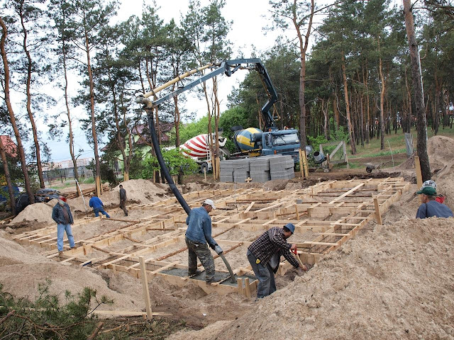

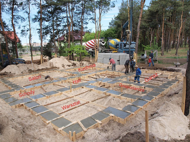

Zalane !
Miały być ławy zalane w poniedziałek, ale ekipa się zdeklarowała, że oni będą robić (w piątek) do nocy, skończą i żeby na sobotę rano zamawiać beton, to sobie akurat sobota i niedziela zwiąże, od poniedziałku szalunki zdejmą i już zaczną do poziomu ław zasypywać.
I uwinęli się, kierbud (Szybki końkurs: kto zgadnie, gdzie jest na zdjęciu? ) nie miał zastrzeżeń, zalewalim:
http://lh6.ggpht.com/_UD9j3sBeSEQ/SgaamE4_rdI/AAAAAAAAAws/KdupORav5fM/s640/4205_Zalewanie%20%C5%82aw.jpg" rel="external nofollow">http://lh6.ggpht.com/_UD9j3sBeSEQ/SgaamE4_rdI/AAAAAAAAAws/KdupORav5fM/s640/4205_Zalewanie%20%C5%82aw.jpg
Oczywiście do każdego rogu trafił pieniążek (wrzucałem grosiki, bo mam sentyment, robotnicy się śmieli, że to się po stówie wrzuca), dodatkowy grosik trafił pod stopę komina CO, a w stopie komina kominkowego znalazł się słoiczek z przesłaniem dla potomności (nienie, bez żadnych proroctw, wezwań do pokoju na świecie i tym podobnych, po prostu nasze personalia i data, wszystko pisane na kolanie i w ostatniej chwili).
Ławy niemal ukończone:
http://lh5.ggpht.com/_UD9j3sBeSEQ/SgaZoKK65gI/AAAAAAAAAwM/aAZ-XYKuFKA/s640/4216_Zalewanie%20%C5%82aw.jpg" rel="external nofollow">http://lh5.ggpht.com/_UD9j3sBeSEQ/SgaZoKK65gI/AAAAAAAAAwM/aAZ-XYKuFKA/s640/4216_Zalewanie%20%C5%82aw.jpg
Kolejne zdjęcie: Wielka Chwila - KONIEC ZALEWANIA:
http://lh4.ggpht.com/_UD9j3sBeSEQ/SgaZG8qO8xI/AAAAAAAAAwI/PkQFGwH-HHw/s640/4218_Zalewanie%20%C5%82aw.jpg" rel="external nofollow">http://lh4.ggpht.com/_UD9j3sBeSEQ/SgaZG8qO8xI/AAAAAAAAAwI/PkQFGwH-HHw/s640/4218_Zalewanie%20%C5%82aw.jpg
Potrzebną ilość betonu liczyłem sam, fachmani moi się w momencie robienia tego zdjęcia śmieli, że chyba w aptece pracowałem, wyszło niemal idealnie, zostało właściwie tyle co wyskrobków z gruchy i z czyszczenia pompy.
Niestety, wszystko wskazuje na to, że będziemy musieli usunąć (albo poczekać, aż samo się usunie przy najbliższej wichurze) drzewo, które jako jedyne miało zostac przed domem flankując wejście do niego, na zdjęciu przedstawiającym całość ław jest widoczne przy bloczkach betonowych, na prawo od nich. Z dwóch stron ma bardzo mocno podcięte korzenie, z trzeciej strony zagniotła i połamała je koparka, więc trzyma się właściwie tylko na tym, co od drogi oraz na bardzo krótkim niestety (wysoki poziom wód gruntowych) korzeniu palowym. Nie przeżyje pierwszej wichury, to niemal pewne. Szkoda...

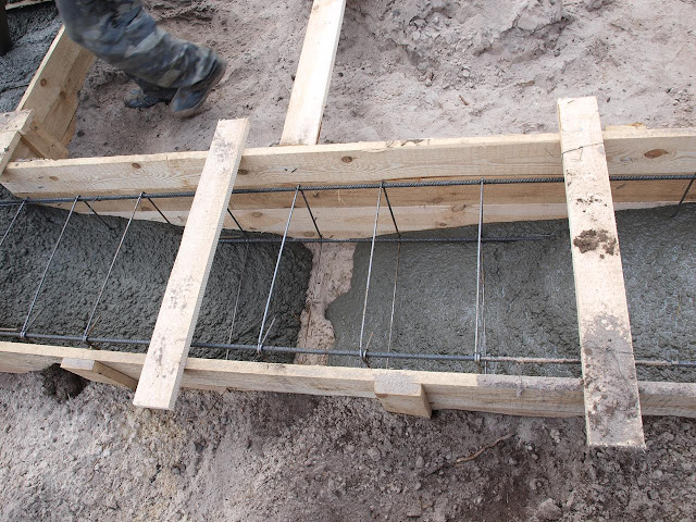

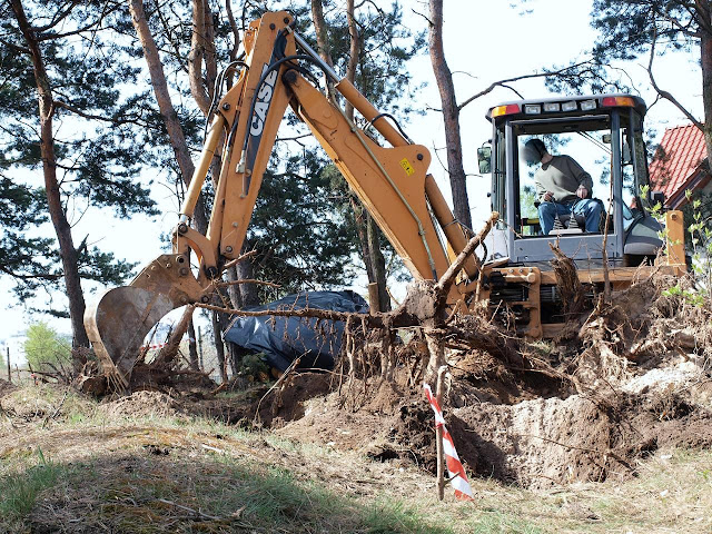

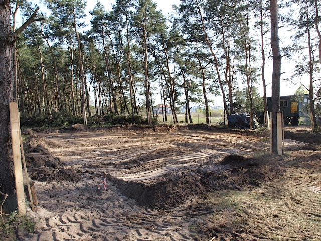

No i ruszyła budowa...
Wczoraj koparka pogłębiała wykop, przy czym z zakładanych trzydziestu centymetrów się zrobiło od trzydziestu do niemal metra (po drugiej stronie wykopu, gdzie teren był wyżej). Piachem z urobku podniosłem podwórko sąsiadowi, a i jeszcze naokoło wykopu sporo hałd z ładnym piaskiem powstało, który potem wleci między ściany fundamentowe.
Faktycznie, okazało się, że po wykopaniu głębszego dołu ukazał się grunt wręcz piękny: jednorodny, zbity żwirek, wg kierbuda i ekipy wręcz idealny do stawiania na nim domu.
Od razu zresztą powstał związany z tym problem, opisywałem go już w "wymianie doświadczeń", pokrótce powtórzę:
Wg projektu mamy ławy 40x60cm, zbrojone 4xfi12 ustawione tak, że z każdej strony jest 5cm luzu między zbrojeniem a krawędzią ławy. I ta ława wg projektu miała leżeć na 10cm warstwie chudziaka.
I teraz Kierbud wymyślił coś takiego: nie robić tego chudziaka, tylko zaszalować ławy od razu zaczynając 10cm niżej, podwiesić w nich zbrojenie na takiej wysokości, na jakiej powinny się znależć, gdyby było to robione normalnie z chudziakiem i całość zalać w jednym procesie betonem B20.
W ten sposób dostaje się zamiast ławy podpartej 10cm chudziakiem, monolityczną belkę żelbetową, która będzie zazbrojona dokładnie tak jak ława wg projektu, ale u dołu będzie miała 15cm betonu zamiast 5cm.
Ekipie wiadomo, w to graj, będzie szybciej i prościej. Kierbud przekonuje, że: będzie szybciej, wcale nie drożej, bo koszt dodatkowego transportu chudziaka odpada, a chudziak znów nie tak dużo tańszy (faktem natomiast jest, że betoniarnie jakoś z chudziakiem mniej chętnie chcą jeździć), że na takim podłożu wogóle żadnego problemu nie ma. Konstruktor, który liczył projekt też twierdzi, że nie ma problemu, że wytrzymałości ławy to nie zmieni. Żona moja natomiast (projektant tego domu) chodzi i panikuje, że to będzie monolityczna belka ze zbrojeniem umieszczonym niezgodnie z regułami sztuki i że tak będzie źle, bo ona od dołu będzie pękać.
Kto ma rację? Na "wymianie doświadczeń" też chóralnie trzymają stronę kierbuda póki co...
Dzisiejszy dzień poza tym upłynął mi głównie na poszukiwaniu bednarki w odcinku 8m (do uziomu fundamentowego - dwa zwody piorunochronu i listwa wyrównawcza). Znalazłem mnóstwo składów budowlanych nie sprzedających bednarki, kilka hurtowni elektrycznych owszem sprzedających, ale tylko w kręgach po 50m i wreszcie na sam koniec wpadłem na pomysł zadzwonienia do miejscowego elektryka i on mi powiedział, że jest, jedna jedyna hurtownia sprzedająca na metry. No luuudzie... Rurę arota w ilości JEDEN METR kupiłem w pierwszej hurtowni z brzegu, czemu z bednarką takie problemy są?
A i jeszcze w iluś hurtowniach przekonywano mnie mozolnie, że styropian ekspandowany to to samo, co ekstrudowany. Echhh...

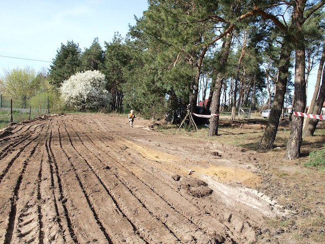

Dzień "B-1", odliczanie trwa...
Dziś od rana przyjechały skoczybruzdy. Znaczy tak wogóle bardzo porządna i warta polecenia firma, gdyby ktoś szukał namiarów na sprawdzonego geodetę, to służę, robili mi wcześniej mapki, ZUD i zawsze terminowo i OK.
O a tu Jego Magnificencja, Pan Teodolit:
http://lh4.ggpht.com/_UD9j3sBeSEQ/Sf9b_jW6WJI/AAAAAAAAAtg/nBM3Jmxi0so/s512/4118_Skoczybruzdy.jpg" rel="external nofollow">http://lh4.ggpht.com/_UD9j3sBeSEQ/Sf9b_jW6WJI/AAAAAAAAAtg/nBM3Jmxi0so/s512/4118_Skoczybruzdy.jpg
W każdym razie dom już wytyczony, niestety jutro pod topór musi iść jeszcze jedno drzewo, bo przeoczone w czasie wycinki, a chyli się ku domu i strach. I jeszcze dwie sosny są zagrożone, bo wyszły bardzo blisko wykusza z jadalnią (czy też raczej wykusz wyszedł bardzo blisko nich). Co prawda małżonka się upiera, że mają zostać, że drzewo dostępne z okna na wyciągnięcie ręki to nie problem, ale mam wątpliwości. Poważne. Te sosenki w każdym razie nie są duże i stoją prosto, najwyżej się je wytnie potem.
A tu: "panie, drzewo przywieźlim. Ale tam gdzie pan se chciał to się go nie da zrucić, bo auto nie wlizie. O tu panu wykipujem, pan se przerzuci potem". O tak właśnie wygląda 200 stempli i 5m3 desek szalunkowych wykipowanych z takiej "odrobinkę" większej wywrotki:
http://lh5.ggpht.com/_UD9j3sBeSEQ/Sf9b69dS6fI/AAAAAAAAAtY/ywNsbD6WpB0/s640/4145_Drzewo%20przywie%C5%BAlim.jpg" rel="external nofollow">http://lh5.ggpht.com/_UD9j3sBeSEQ/Sf9b69dS6fI/AAAAAAAAAtY/ywNsbD6WpB0/s640/4145_Drzewo%20przywie%C5%BAlim.jpg
No może trochę podkoloryzowałem, ale niestety samochód był ogromny i co prawda złamał się na tyle, żeby wjechac tyłem na działkę, ale głębiej nie dawał radę, bo kopał się w nieutwardzonym poboczu i nie mógł wlasnego tyłu przez niewielką górkę przepchąć, zrzucił więc tak jak wjechał. "temi rencami" (a przypominam: postury jestem raczej informatycznej, siłownię widziałem jedynie na zdjęciach) ułożyłem dziś w stos 150 stempli, jutro reszta, a deski to już chyba budowlańcom zostawię.
Na koniec: Dziedzic w trakcie ciężkich prac związanych z utwardzaniem terenu:
http://lh4.ggpht.com/_UD9j3sBeSEQ/Sf9e5FGQBsI/AAAAAAAAAuI/CRSsTkdvZe0/s640/4128_Kuba%20i%20beczka.jpg" rel="external nofollow">http://lh4.ggpht.com/_UD9j3sBeSEQ/Sf9e5FGQBsI/AAAAAAAAAuI/CRSsTkdvZe0/s640/4128_Kuba%20i%20beczka.jpg

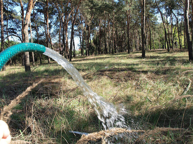

Przygotowania do godziny "B" trwają. Dziś odbyło się pierwsze uruchomienie studni, niestety na prądzie od sąsiada, ponieważ u nas założenie licznika się z jakichś tajemniczych przyczyn opóźnia. Instalacja jest odebrana, papierologia załatwiona, a licznika nie ma i nie ma.
