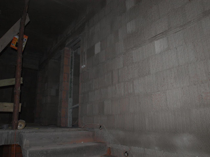

Póki co jednak - po pierwsze tynki. Piękne. Zupełnie i absolutnie nie rozumiem tych, którzy zastanawiając się nad rodzajem tynków, wytykają tynkom cementowo - wapiennym ich ziarnistość jako wadę. Owszem, może w tynkach tradycyjnych, kręconych w betoniarce z piasku, cementu i wapna to ziarno jest jakieś większe, ale tynk z gotowej mieszanki jest tylko odrobinę mniej gładki od gipsowego, a takie delikatne ziarno, naszym zdaniem tylko uroku mu dodaje.
Na zdjęciu: hol na parterze:
http://lh4.ggpht.com/_UD9j3sBeSEQ/S8jTAq39wkI/AAAAAAAADCg/CvLpOZbU-wI/s800/JP169245_a.jpg" rel="external nofollow">http://lh4.ggpht.com/_UD9j3sBeSEQ/S8jTAq39wkI/AAAAAAAADCg/CvLpOZbU-wI/s800/JP169245_a.jpg
Ściana za narożnikiem po prawo na pierwszym planie jest świeżo zaciągnięta i jeszcze nie równana - to tak dla jasności. Tynki jeszcze mokre, więc szare, one (ten konkretny produkt) po wyschnięciu zrobią się niemal białe.
Na zdjęciu w tej rozdzielczości nie widać, niestety, a nie przyszło mi do głowy, żeby bliżej sfotografować i uwiecznić moment wręcz historyczny i dowodzący, że Wyjątek to jednak jest moja krew

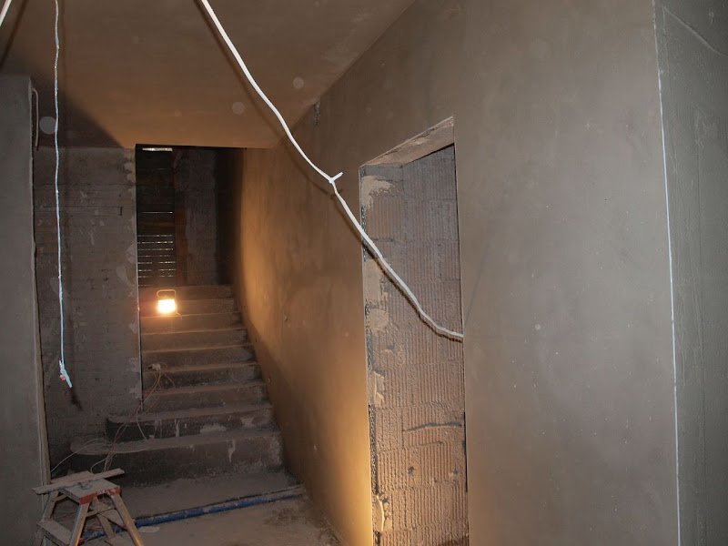

http://lh6.ggpht.com/_UD9j3sBeSEQ/S8jbMo9LP5I/AAAAAAAADCs/wWclJtZ_b34/s576/JP169239_a.jpg" rel="external nofollow">http://lh6.ggpht.com/_UD9j3sBeSEQ/S8jbMo9LP5I/AAAAAAAADCs/wWclJtZ_b34/s576/JP169239_a.jpg
Na zdjęcie jest nałożone czerwone kółko dla odwzorowania szokującej prawdy Winowajca o fuszerce wie, obiecał, że poprawi.

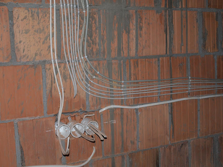

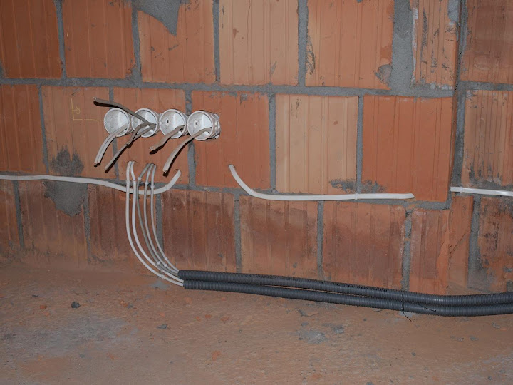

Nowe, lepsze forum już nie jest tak beznadziejne, jak na początku, ale nadal klnę przy nim. Wpis musiałem rozdzielić na dwa posty, bo ograniczona ilość grafiki w poście mnie ubodła...

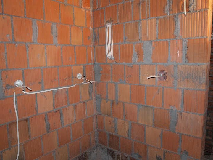

A ponieważ porozciągane na ścianach przewody już są bezpieczne (to tynki cementowo - wapienne, więc choć czytałem tu na forum o nieszczęśliwcu, któremu złodzieje wypruli całą instalację spod tynku, tu raczej nie byłoby tak łatwo), mogę się pokusić o małe podsumowanie zużycia przewodów. Zdjęcie przedstawiające balkon obecnego mieszkania zawalony zamówionymi przewodami kiedyś pokazywałem, teraz dla przypomnienia: szpuleczka ze skrętką ethernetową. Taka malutka. Z odrobinką skrętki...
http://lh6.ggpht.com/_UD9j3sBeSEQ/S65TgYna1ZI/AAAAAAAAC7s/qgV-ETbLmV0/s720/8907_Troch%C4%99%20kabla.jpg" rel="external nofollow">http://lh6.ggpht.com/_UD9j3sBeSEQ/S65TgYna1ZI/AAAAAAAAC7s/qgV-ETbLmV0/s720/8907_Troch%C4%99%20kabla.jpg
A konkretniej:
elektryczne:
- YDYp 3x1,5 - 600m
- YDYp 4x1,5 - 200m
- YDYp 3x2,5 - 400m
- YDY 5x2,5 - 30m
niskonapięciowe:
- skrętka eth. - 700m
- YTKSYe 6x2x0,5 - ok. 300m
- YTKSYe 4x2x0,5 - ok. 200m
- YTDY 6x0,5 - 600m
- koncentr. K1000 - 250m
Uuuuuffffff.......
Elektrycznych wyszło w sumie 1230m, niskonapięciowych - 2050m, łącznie w domu jest ponad 3km przewodów
I odpowiadając z góry na pytania, które już dostawałem mailowo - nie, to nie jest norma. To jest "lekka" przesada, zwłaszcza w temacie przewodów niskonapięciowych, spokojnie możnaby opędzić dom tej wielkości połową albo nawet 1/3 tej ilości, ale cóż począć: zboczenie zawodowe, chęć położenia przewodów pod wszystkie możliwe i niemożliwe wizje rozwojowe, zboczenie zawodowe, uniwersalność, zboczenie zawodowe, możliwość zorganizowania przewodów teletechnicznych po właściwie symbolicznej cenie, zboczenie zawodowe... o niczym nie zapomniałem?
A najśmieszniejsze jest to, że powyższe zestawienie jest i tak niekompletne. Dojdzie do niego jeszcze przewód uziemiający do połączeń wyrównawczych (będą robione przed wylewkami), kabel ziemny do bramy, furtki i innych instalacji zewnętrznych, przewody głośnikowe w salonie i... i jeszcze zapewne niejedno po drodze wymyślę, a drugie tyle zostanie wymuszone okolicznościami

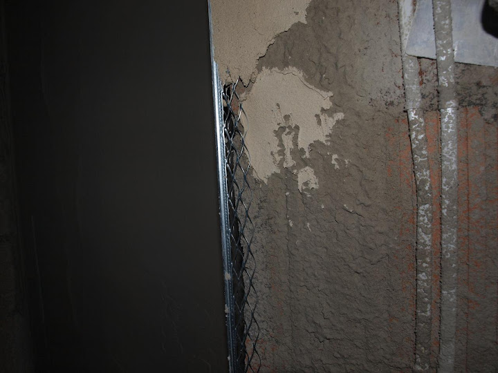

Na narożniki ponaklejali jakieś żelastwa:
http://lh4.ggpht.com/_UD9j3sBeSEQ/S7zLmeb2dJI/AAAAAAAAC_s/JYTg4py-lwI/s720/9022_Tynki.jpg" rel="external nofollow">http://lh4.ggpht.com/_UD9j3sBeSEQ/S7zLmeb2dJI/AAAAAAAAC_s/JYTg4py-lwI/s720/9022_Tynki.jpg
... i co gorsza, zasłonili brzydką szarą paciają moje piekne przewody!

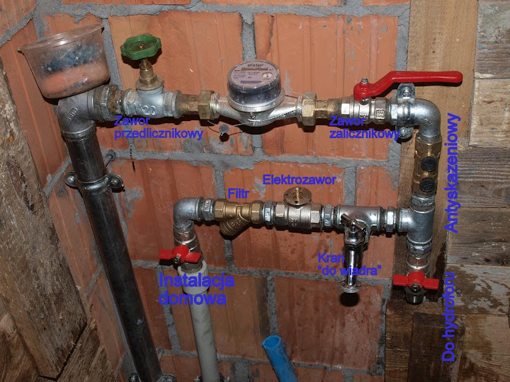

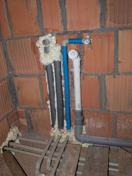

A na parterze... woda:
http://lh4.ggpht.com/_UD9j3sBeSEQ/S7YtOkRftCI/AAAAAAAAC-Q/B_eNkdzR0GU/s720/8974_Woda.jpg" rel="external nofollow">http://lh4.ggpht.com/_UD9j3sBeSEQ/S7YtOkRftCI/AAAAAAAAC-Q/B_eNkdzR0GU/s720/8974_Woda.jpg
Woda już w formie docelowej, dość rozbudowanej, ponieważ na obrazku mamy i to, co być musi, ponieważ taki jest kaprys wodociągów (czyli cały górny rząd), mamy też zasilanie instalacji domowej z prostym filtrem, zaworem umożliwiającym wyczyszczenie filtra bez konieczności spuszczania wody z całego domu i co najważniejsze - elektrozaworem (na zdjęciu ma zdemontowany siłownik). No i na samym dole, po prawo jest odgałęzienie - bypass do instalacji hydroforowo - ogródkowej. Zawór tamże po jego otwarciu, w zależności od ustawienia innych zaworów pozwoli na podlewanie ogródka wodą wodociągową (gdybym miał taki kaprys) bądź puszczenie do domu wody studziennej (gdybym koniecznie chciał mieć lecącą z kranów w domu rozwodnioną cocacolę).
Natomiast namęczyłem się nieźle z demontażem starego uzbrojenia tego wylotu wodociągowego, wykonanym jeszcze jesienią (zdjęcia gdzieś w czeluściach niniejszego dziennika). Ano tak to wtedy poskręcałem, że teraz zapierałem się, stękałem, mało mi to i owo nie pękło z wysiłku i... i nic!
Musiałem zrobić szybkie doposażenie w narzędzia i kupiłem sobie żabkę.
Do rur.
No taką malutką.

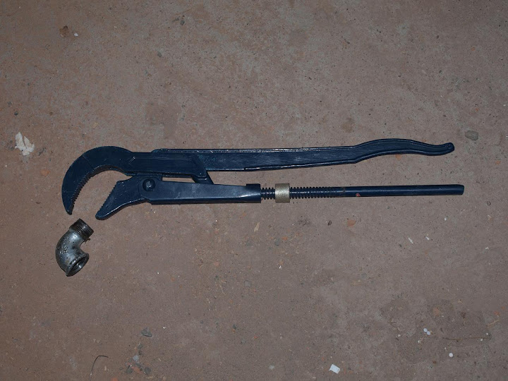

Do rur.
No taką malutką.
O, proszę (kolanko 3/4" dla oddania skali):
http://lh4.ggpht.com/_UD9j3sBeSEQ/S7YtPqnT_CI/AAAAAAAAC90/WY23KA17deA/s720/9004_Woda.jpg" rel="external nofollow">http://lh4.ggpht.com/_UD9j3sBeSEQ/S7YtPqnT_CI/AAAAAAAAC90/WY23KA17deA/s720/9004_Woda.jpg
I tąże żabką dopiero zdołałem toto porozkręcać, choć też nie było lekko. A kurcze, nie skręcałem tego "ze wszystkich sił" przecież...

Na koniec jeszcze: podejścia hydrauliczne przygotowane już do zatynkowania:
http://lh6.ggpht.com/_UD9j3sBeSEQ/S7YtPRwifrI/AAAAAAAAC9w/8SAN0-Td81E/s576/8997_Poddasze.jpg" rel="external nofollow">http://lh6.ggpht.com/_UD9j3sBeSEQ/S7YtPRwifrI/AAAAAAAAC9w/8SAN0-Td81E/s576/8997_Poddasze.jpg

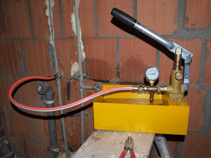

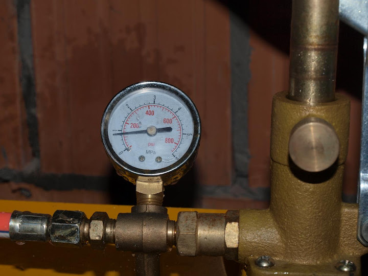

pierwsza to ciśnienie - czy to niecała atmosfera próby czy 9 atmosfer?
z tego co mi wiadomo to hardcorem ale skutecznym jest próba na 8 atm - jak da radę to wszystko da :)
mi kompresor do 6.5 nabił :)
To było 8 atmosfer (tam jest działka co 0,2MPa, a aparat patrzy trochę spod manometru), 0,8 bym się nawet nie chwalił :)
Ta moja pompa potrafi nabić do 40atm, nie mam pojęcia po co produkują taki zakres (ten sam producent miał jeszcze kilkakrotnie droższe do 60atm), kusiło mnie, żeby dobić do 10, ale już nie przesadzałem 8)
także spoko, nie przejmuj się, zdarza sie, luuuzzzzz....
Nie no, wiesz, ja z zawodu inżynier jestem i to praktyczny, nie teoretyk, więc różnie czasem bywa, grunt to dobrze skanalizować emocje, a potem... potem po prostu zrobić to, co się spierdzieliło, od nowa :cry:

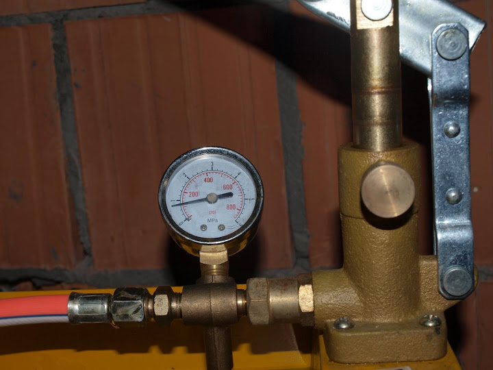

Oczywiście, w temacie wody, sam też nie wytrzymałem i postanowiłem przetestować choć fragment swojego dzieła hydraulicznego. Szczerze mówiąc trochę się tej chwili bałem, w końcu była to moja pierwsza w życiu zgrzewana instalacja i tak naprawdę nie miałem pojęcia, czy jest zrobiona dobrze. Pompę do prób ciśnieniowych kupiłem jeszcze jesienią, dziś ją zawiozłem na budowę i... "wułala":
http://lh3.ggpht.com/_UD9j3sBeSEQ/S7OjfP5HqpI/AAAAAAAAC9M/ofEeZDGBnLk/s720/8948_Pr%C3%B3ba%20ci%C5%9Bnienia.jpg" rel="external nofollow">http://lh3.ggpht.com/_UD9j3sBeSEQ/S7OjfP5HqpI/AAAAAAAAC9M/ofEeZDGBnLk/s720/8948_Pr%C3%B3ba%20ci%C5%9Bnienia.jpg
Ciśnienie probiercze:
http://lh4.ggpht.com/_UD9j3sBeSEQ/S7OjcpmyHcI/AAAAAAAAC8w/fxaP4XRYHbY/s720/8949_Pr%C3%B3ba%20ci%C5%9Bnienia.jpg" rel="external nofollow">http://lh4.ggpht.com/_UD9j3sBeSEQ/S7OjcpmyHcI/AAAAAAAAC8w/fxaP4XRYHbY/s720/8949_Pr%C3%B3ba%20ci%C5%9Bnienia.jpg
I stan po sześciu godzinach
http://lh5.ggpht.com/_UD9j3sBeSEQ/S7Ojd8qK7LI/AAAAAAAAC88/9bkCnNKwnts/s720/8952_Pr%C3%B3ba%20ci%C5%9Bnienia.jpg" rel="external nofollow">http://lh5.ggpht.com/_UD9j3sBeSEQ/S7Ojd8qK7LI/AAAAAAAAC88/9bkCnNKwnts/s720/8952_Pr%C3%B3ba%20ci%C5%9Bnienia.jpg
Znaczy... SZCZELNE!!!!
Oczywiście póki co przetestowany jest jedynie fragment instalacji, konkretnie parterowy obwód ciepłej wody z recyrkulacją. Resztę przetestuję, jak dokupię brakujące korki do zatkania wylotów, a zimną wodę zakończę podejściem do wodociągu wraz z zaworem.

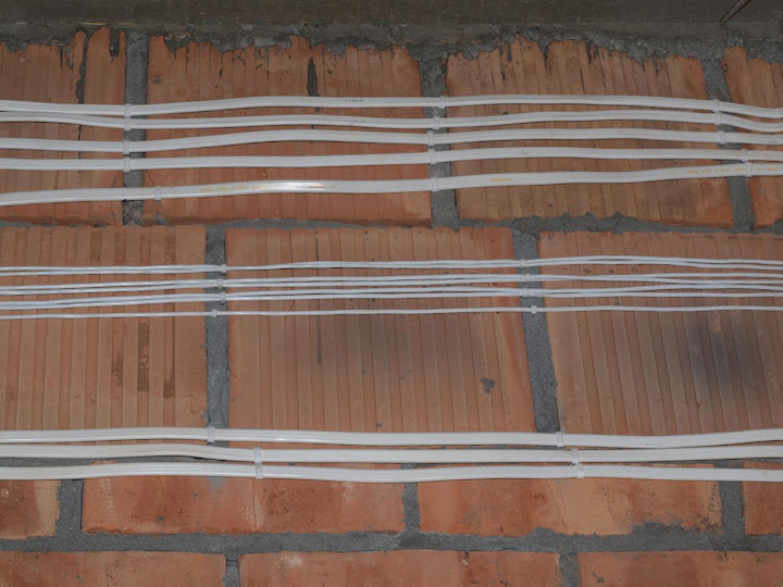

I powstająca właśnie instalacja alarmowa, nad tą z różnych przyczyn nie będę się raczej rozwodził zbyt szczegółowo, poprzestańmy może na takim sobie zdjęciu:
http://lh5.ggpht.com/_UD9j3sBeSEQ/S7Oje8mmTeI/AAAAAAAAC9E/04EYTg-r0WI/s720/8961_Alarm.jpg" rel="external nofollow">http://lh5.ggpht.com/_UD9j3sBeSEQ/S7Oje8mmTeI/AAAAAAAAC9E/04EYTg-r0WI/s720/8961_Alarm.jpg
Przewody alarmowe to oczywiście te na środku, ja dodam jedynie, że nie wszystkie ściany w naszym domu tak wyglądają, ta ściana jest szczególna, bo prowadząca w stronę szachtu instalacyjnego
A te górne przewody - one naprawdę nie odstają tak, jak na tym zdjęciu :) ono jest robione pod takim kątem, że nierówności na nich wyolbrzymia. Poza tym i tak planuję tuż przed tynkarzami jeszcze przelecieć się po całości z gluegunem i jakieś ewidentne odstawania podoklejać.

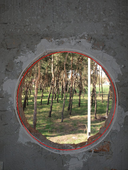

Mimo przeróżnych przeciwności losu, jak choćby otwornica, która starczyła akurat na wszystkie gniazdka w domu, po czym okazało się, że z pełnego uzębienia sostały jej się tylko tsy zemby:
http://lh4.ggpht.com/_UD9j3sBeSEQ/S65TgB5xHkI/AAAAAAAAC7o/ir-Y3BijCDg/s720/8906_Koronka.jpg" rel="external nofollow">http://lh4.ggpht.com/_UD9j3sBeSEQ/S65TgB5xHkI/AAAAAAAAC7o/ir-Y3BijCDg/s720/8906_Koronka.jpg
Powstaje w każdym razie na całego instalacja informatyczna i CTV. Na zdjęciach poniżej:
Pokój jednej latorośli:

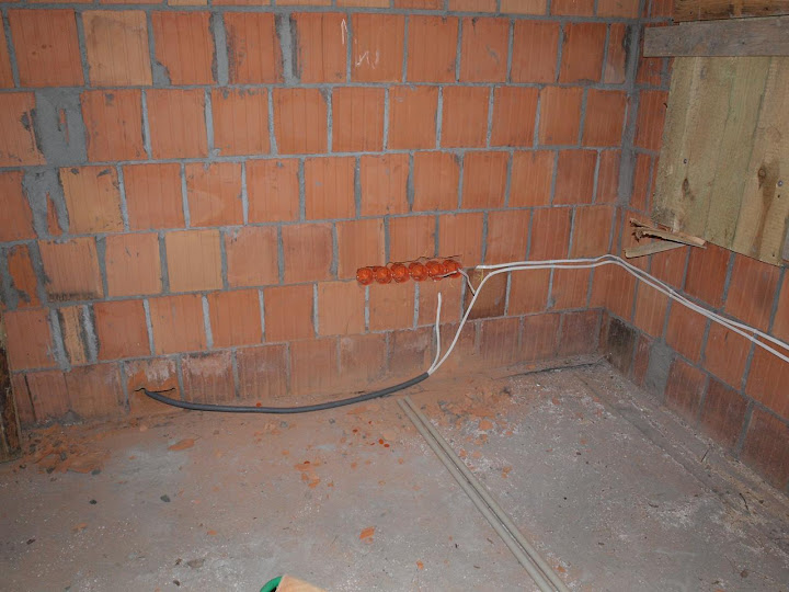

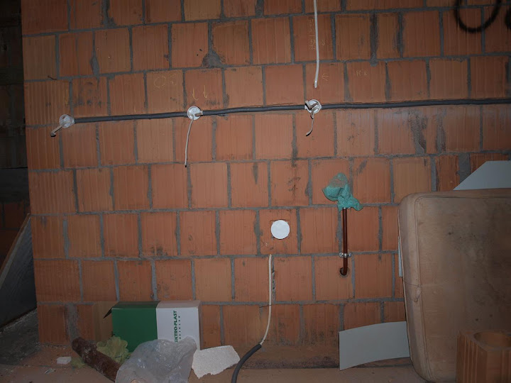

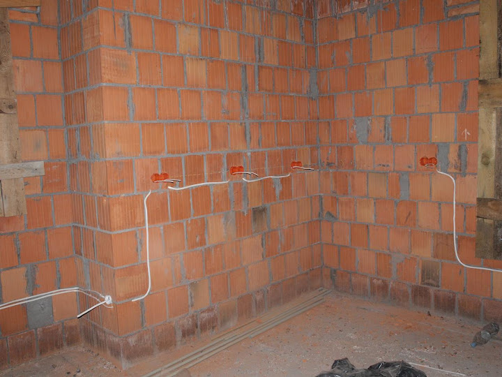

Potem... miałem dziś zrobić ostatnie dwa pomieszczenia, znaczy mój warsztat i salon. Ale najpierw dociągnąć przewód do elektrozaworu odcinającego wodę. I jeszcze jeden przewód małosygnałowy "na wsiakij słuczaj". Potem - zebrać wszystkie gniazdkowe przewody z pomieszczenia gospodarczego, zapakować w peszel i wpuścić do szachtu. Zrobić gniazdko zewnętrzne na tarasie. Dociągnąć zasilanie do hydroforu. Dociągnąć rezerwowy przewód i korespondencję do dolnej rozdzielni.
Wszystkie te pierdółki zrobiłem, ale zajęły mi w sumie kupę czasu, dzięki czemu zdążyłem tylko machnąć swój warsztat. O, proszę bardzo, tu gniazdka w części "elektronicznej" warsztatu:
http://lh6.ggpht.com/_UD9j3sBeSEQ/S6VIJcwbKkI/AAAAAAAAC6w/IrKkawe6vh0/s720/8877_Sobota.jpg" rel="external nofollow">http://lh6.ggpht.com/_UD9j3sBeSEQ/S6VIJcwbKkI/AAAAAAAAC6w/IrKkawe6vh0/s720/8877_Sobota.jpg
Od razu kilka słów wyjaśnienia, o co chodzi z tą częścią elektroniczną. Kiedy powstawał projekt naszego domu, ja miałem właściwie jeden podstawowy wymóg: na parterze ma być warsztat. I nie ma to być żaden kąt w garażu, tylko uczciwe osobne pomieszczenie gdzieś z 10m2. I jak już gdzieś na początku dziennika pisałem, małżonka zaprojektowała pierwotnie chyba 12m2 warsztat, który potem w wyniku przeróbek dachu i związanego z tym suwania osi konstrukcyjnych rozrósł się do 16. No nie protestowałem akurat tutaj zbyt mocno...
Niemniej, mając pomieszczenie w zasadzie kwadratowe 4x4 musiałem je jakoś rozplanować. I przyszedł mi wtedy do głowy pomysł, żeby lekką ścianką działową wydzielić w warsztacie "podwarsztat" do prac "czystych", odizolowany od reszty, w której, zwłaszcza przy zabawach w stolarstwo pyli się czasem dość mocno.
Na powyższej fotografii jest właśnie miejsce do postawienia biurka do prac elektronicznych, bateria gniazdek pod nim to:
- 2x zasilanie
- 2x ethernet (po dwa gniazdka na puszce, razem cztery)
- CTV kompletny
- coś. Nie wiem, co. Jak będę wiedział, to wstawię, póki co się zaślepi.
Kolejne zdjęcie, tu będzie z kolei stół warsztatowy do prac ciężkich:
http://lh6.ggpht.com/_UD9j3sBeSEQ/S6VIIyPd-gI/AAAAAAAAC6s/lomV774uM1A/s720/8880_Sobota.jpg" rel="external nofollow">http://lh6.ggpht.com/_UD9j3sBeSEQ/S6VIIyPd-gI/AAAAAAAAC6s/lomV774uM1A/s720/8880_Sobota.jpg
I przy tym zdjęciu, proszę wycieczki, się zatrzymamy. Prawe gniazdka z zespołu tych trzech podwójnych na ścianie. Widzą? Widzą. I ja też je dziś widziałem. Z całkiem bliska. A potem, przez resztę dnia, jakoś tak mniej wyraźnie, zwłaszcza prawym okiem...
Otwornica mi z wnętrza gniazda nie wyrwała do czysta "zawartości", bo akurat tam spoina wypadała między pustakami i "trzymała". No więc dłuto na wiertarkę i jedziemy... I tak jechaliśmy, jechaliśmy, jak najbardziej w okularach na nosie, kiedy gdzieś bokiem kawałek lecącego z kutego miejsca gruzowego pyłu wpadł był mi do oka. Wydłubać go sobie za bardzo nie mogłem, bo dłonie moje po pierwsze po ostatnich dniach stanem swoim przypominają bardziej dłonie chłopa małorolnego niż wykształconego, zawodowo pracującego przy komputerze człowieka, po drugie wtedy akurat były one skrajnie odległe od określenia "czyste". Usiłowałem się ratować kieliszkiem zrobionym naprędce z nakrętki od butelki, napełnionej przegotowaną wodą, ale płukanie oka nie pomagało. W lusterku też nic nie mogłem zobaczyć, więc w końcu wzruszyłem ramionami i zacząłem pracować dalej, po prostu jednym okiem łzawiąc i trochę częściej mrugając. Mam to szczęście, że kilka lat nosiłem soczewki kontaktowe, dzięki temu mam rogówki w oczach na tyle zrogowaciałe,, że np. rzęsa w oku nie wyłącza mnie z funkcjonowania a jest jedynie drobną niedogodnością, więc i tutaj nie było źle.
Na koniec pracy, po kilku godzinach jednak zaczęło mnie to wkurzać. Kiedy dojechałem do domu, znów było płukanie oka, żona mi robiła przegląd, nic nie mogła wypatrzeć, a oko bolało coraz mocniej i cały czas czułem, że coś w nim siedzi. Co było robić, taxi i do szpitala okulistycznego na ostry dyżur. Tamże spędziłem upojne dwie godziny w podobno wcale niedużej jak na sobotni wieczór kolejce złożonej m.in, z takich okazów, jak rozbawione towarzystwo z jakiejś imprezy, przywieziony przez radiowóz śmierdzący menel z rozbitym tuż przy oku łbem, dostarczony przez pogotowie pan z rozwalonym łbem, który po konsultacji okulistycznej miał być wieziony zaraz na chirurgię szczękową na operację połamanej twarzoczaszki (czy jakośtak, z tego co słyszałem, podobno dostał w łeb deską). Po odsiedzeniu zostałem wreszcie przyjęty przez przemiłą panią doktor, która bardzo dokładnie mi oko obejrzała, znalazła niewielkie skaleczenie rogówki i ani śladu po ciele obcym, które jednak musiało mi się udać wypłukać. Posmarowała maścią, założyła opatrunek i stwierdziła, że do jutra (znaczy do dzisiaj) się zagoi. I faktycznie, już jest ok. Troszkę je jeszcze czuję, ale idzie ku lepszemu :)
Wracając do opisu prac jednak - salonu w końcu nawet nie dotknąłem, a i to, co teoretycznie zrobiłem, też jest z jednym "ale" - mianowicie, kiedy już mocno spóźniony w stosunku do czasu, o którym się zapowiadałem, że wrócę do domu, pośpiesznie wykańczałem to, co zrobiłem, zostało mi jedynie wciągnięcie w peszel przewodów wychodzących z piwniczki. Złożyłem je do kupy, dowiązałem drut pilota, drugi koniec pilota podczepiłem sobie do rury gazowej i...
- 2x zasilanie
- CTV kompletny

Na koniec ostatnie zdjęcie, kąt warsztatu, gdzie kiedyś może sobie stanie np. sterowana komputerowo obrabiarka CNC... albo może choć mała tokarka do metalu... chlip...
A póki co... w tym miejscu będzie gniazdko siłowe. Tak na wszelki wypadek
http://lh4.ggpht.com/_UD9j3sBeSEQ/S6X5pp104VI/AAAAAAAAC60/sozHnghVSLg/s720/8882_Sobota.jpg" rel="external nofollow">http://lh4.ggpht.com/_UD9j3sBeSEQ/S6X5pp104VI/AAAAAAAAC60/sozHnghVSLg/s720/8882_Sobota.jpg
