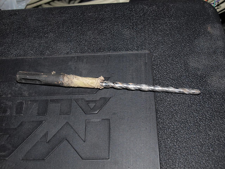

I znów mi wiertło strzeliło
Cudo marki Condor za 5zł pracowało zatem dokładnie tyle samo, co mercedes marki Tivoli za 18zł. 5 dni roboczych, każdy taki dzień to u mnie wywiercone jakieś 150 otworów (w spoinach, ceramice i żelbecie).
Jedyna różnica na korzyść Tivoli, jaką zaobserwowałem, to fakt, że pod koniec życia to wiertło za 5zł zrobiło się chyba lekko podkalibrowe, bo klipsy mi jakoś nagminnie nie chciały wchodzić
Oczywiście, co mi dupę uratowało? Ano wierne, niezawodne, zawsze gotowe do pracy stare wiertło. Tak, właśnie to, które chciałem wyrzucić. To,. którego nie tylko nie wyrzucę, ale po wprowadzeniu się, do specjalnie w tym celu zrobionej gabloty je wstawię

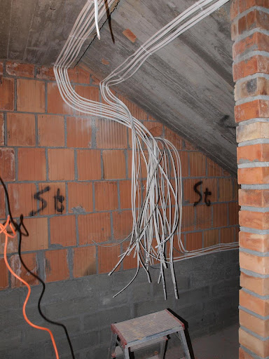

A z robót - dziś zakończyłem gniazdkologię na poddaszu, rozpocząłem gniazdkologię na parterze. Liczę na to, że w jakieś dwa dni ją zrobię, potem dzień na instalacje niskonapięciowe, ze dwa dni na instalacje alarmowe, dzień na podklejanie obwisłych przewodów, dzień na nieuniknione obsuwy... - zobaczymy, ile z tego harmonogramu uda mi się dotrzymać
Zdjęcia - coś się "do druku" znajdzie. Ot, choćby ostatnia już rozdzielnia, ta konkretnie do sterowania oświetleniem w naszej sypialni:

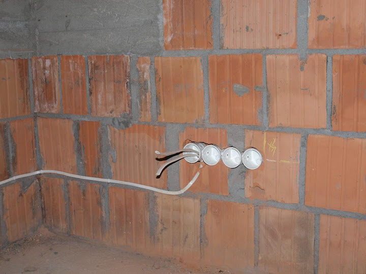

Fragment dziś wykonanej instalacji (spiżarnia przy kuchni):
http://lh5.ggpht.com/_UD9j3sBeSEQ/S6ECqkuplhI/AAAAAAAAC5s/S7yuDnV8JKE/s640/8859_%C5%9Aroda.jpg" rel="external nofollow">http://lh5.ggpht.com/_UD9j3sBeSEQ/S6ECqkuplhI/AAAAAAAAC5s/S7yuDnV8JKE/s640/8859_%C5%9Aroda.jpg

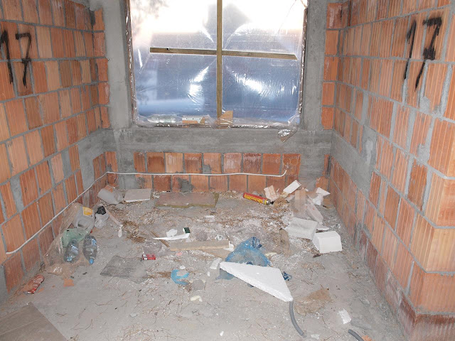

I wykusz przy naszej sypialni, docelowo kącik "do picia herbaty", obecnie - miejsce, gdzie przez miesiące stania budowy w stanie niezamknietym wiatr wszelkie śmieci znosił
(.... no dobra, nie tylko wiatr...)
Okno póki co "oszklone" autorskim i niepowtarzalnym wypełnieniem "ze szprosami", to wypełnienie również nieźle straszy, ponieważ normalnie jest w którąś stronę mocno wydęte, a jak co jakiś czas wiatr zawieje w drugą stronę, ta folia z głośnym hukiem "strzela" :)
http://lh6.ggpht.com/_UD9j3sBeSEQ/S6ECpxkBGAI/AAAAAAAAC5k/o-Z6QOBPPgA/s640/8847_.jpg" rel="external nofollow">http://lh6.ggpht.com/_UD9j3sBeSEQ/S6ECpxkBGAI/AAAAAAAAC5k/o-Z6QOBPPgA/s640/8847_.jpg

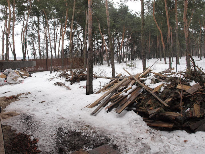

I ostatnie dzisiejsze zdjęcie: produkcja opału do kozy. Która - jak to koza - wszystko i duuuużo:
http://lh6.ggpht.com/_UD9j3sBeSEQ/S557nAmXxJI/AAAAAAAAC4w/73YzqSVC-KA/s720/8810_Zima.jpg" rel="external nofollow">http://lh6.ggpht.com/_UD9j3sBeSEQ/S557nAmXxJI/AAAAAAAAC4w/73YzqSVC-KA/s720/8810_Zima.jpg
Na kozie stoi mój wierny garnuch z budowlaną herbatą, natomiast między garnuchem a kozą znajduje się rewelacyjne, patentowane urządzenie nanotechnologiczne, dzięki swym specjalnym właściwościom zapewniające przez cały czas optymalną temperaturę herbaty do picia - ani nie za gorącą, jak w kozie się hajcuje na całego, ani nie za zimną, jak koza przygasa

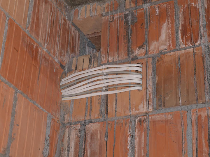

Dziś już na dobre zacząłem instalować gniazdkologię. Oświetleniówka już zakończona z jedynie zupełnie już nieistotnymi "ale" ("ale" oświetlenie zewnętrzne wejścia z puszki trzeba na zewnątrz wyciągnąć i "ale" do kuchni dociągnąć przewód sterowniczy oświetlenia zewnętrznego, furtki i bramy), więc na gniazdkologię najwyższy czas!
Na pierwszy ogień (po gniazdkach zrobionych "z rozpędu" razem z oświetleniem w garażu) poszedł pokój pierworodnego. Zdjęcia:
http://lh5.ggpht.com/_UD9j3sBeSEQ/S5vSfYN8-OI/AAAAAAAAC3g/7y0kGH7uJgc/s720/8763_.jpg" rel="external nofollow">http://lh5.ggpht.com/_UD9j3sBeSEQ/S5vSfYN8-OI/AAAAAAAAC3g/7y0kGH7uJgc/s720/8763_.jpg
http://lh6.ggpht.com/_UD9j3sBeSEQ/S5vSf-ALEII/AAAAAAAAC3k/BE-vLGyjv-U/s720/8764_.jpg" rel="external nofollow">http://lh6.ggpht.com/_UD9j3sBeSEQ/S5vSf-ALEII/AAAAAAAAC3k/BE-vLGyjv-U/s720/8764_.jpg
Ta bateria gniazdek jest przygotowana pod sieć komputerową i CTV, przewody niskonapięciowe będę rzucał później, ale to już będzie moooment, wszystko jest pod nie przygotowane, przebicia, podejścia, tylko rozciągnąć przewody i wepchać w peszle. Będą szły po podłodze, więc peszle niezbędne, za to mocowanie odpada.

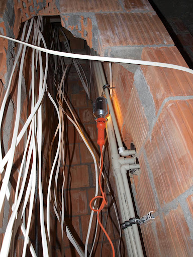

A'propos przekuć - na drodze przewidzianej pod te peszle miałem wstawiony w ścianę filarek podpierający słup od więźby. Co było robić, przegryzłem się przez niego...
http://lh3.ggpht.com/_UD9j3sBeSEQ/S5vSgKuTEeI/AAAAAAAAC3o/C2y7TEQUTjc/s512/8769_.jpg" rel="external nofollow">http://lh3.ggpht.com/_UD9j3sBeSEQ/S5vSgKuTEeI/AAAAAAAAC3o/C2y7TEQUTjc/s512/8769_.jpg

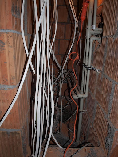

I ostatnie zdjęcia: szacht instalacyjny:
http://lh4.ggpht.com/_UD9j3sBeSEQ/S5qK3x0C7wI/AAAAAAAAC28/EszZRPxRUsk/s512/8754_Gara%C5%BC.jpg" rel="external nofollow">http://lh4.ggpht.com/_UD9j3sBeSEQ/S5qK3x0C7wI/AAAAAAAAC28/EszZRPxRUsk/s512/8754_Gara%C5%BC.jpg
http://lh3.ggpht.com/_UD9j3sBeSEQ/S5qK4H5Q5jI/AAAAAAAAC3A/lmFDWeNBWUg/s512/8757_Gara%C5%BC.jpg" rel="external nofollow">http://lh3.ggpht.com/_UD9j3sBeSEQ/S5qK4H5Q5jI/AAAAAAAAC3A/lmFDWeNBWUg/s512/8757_Gara%C5%BC.jpg
Robi się gęsto, prawda? Te kable oczywiście będą uporządkowane. Kiedyś. Całkiem poważnie zastanawiam się nad zabudowaniem tam normalnych drabinek kablowych...

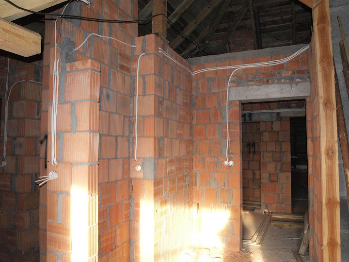

I szczególik konstrukcyjny: przejście z przewodów wtynkowych na przewody "nawięźbowe":
http://lh3.ggpht.com/_UD9j3sBeSEQ/S5k5LbVAE4I/AAAAAAAAC2M/d1u2ppgDkWA/s720/8735_.jpg" rel="external nofollow">http://lh3.ggpht.com/_UD9j3sBeSEQ/S5k5LbVAE4I/AAAAAAAAC2M/d1u2ppgDkWA/s720/8735_.jpg

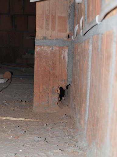

I znowu, kurcze, straszy nam na budowie. Przy czym teraz nie mam już żadnego pomysłu, czym to wytłumaczyć.
Ano siedzę ja sobie na drabinie z młotkiem w garści, wbijam klipsy we wcześniej przygotowane dziury w ścianie, aż tu nagle...
- ssssrrrrrrruuuuuu!!!!!! - słyszę gdzieś z parteru. Dźwięk mniej więcej taki, jakby ktoś na dole wysypał solidne wiadro gruzu na podłogę. Oczywiście ująłem młotek solidniej w garść (żeby się czegoś przytrzymać) i rura na parter, najpierw obchód samego domu, potem runda naokoło domu. A zanim jeszcze zszedłem na dół, wyjrzałem przez okno.
I... krótko pisząc, nie znalazłem nic. Null, zero, niet, none, niciewo. Żadnych śladów po przewróconym czymś, wysypanym czymś, ani wewnątrz ani na zewnątrz. Żadna połać śniegu z dachu nie zjechała (ani śniegu już na dachu, ani śladów po świeżym zjeździe pod domem nie było). Na zwierzę dźwięk był za głośny i za "gruzowy". Jedyne, co biorę pod uwagę, to że dobiegło to do mnie gdzieś z zewnątrz, a w pustym cichym domu się tak echem rozniosło. I tylko, kurcze, jedna rzecz mi tu bruździ: przez okno też wyglądałem i nie widziałem u nikogo wokół żadnej świeżej dostawy gruzu...
Krótko mówiąc, jak to nasze dziecię dziś publicznie w holu recepcyjnym przychodni na cały głos zawołało: "Cholela!"
Miałbyż nasz dom się okazać Domem Przeklętym Przez Murarza? Cy cós?

Łazienka na piętrze, a w niej kąt z (przyszłą) umywalką. Kolejne przykłady magii tynkarskiej: g jak glazura i nie jak nie tynkować
http://lh5.ggpht.com/_UD9j3sBeSEQ/S5fxmIz1TFI/AAAAAAAAC1M/Tg_Jdpdp2lo/s512/8705_.jpg" rel="external nofollow">http://lh5.ggpht.com/_UD9j3sBeSEQ/S5fxmIz1TFI/AAAAAAAAC1M/Tg_Jdpdp2lo/s512/8705_.jpg

I na koniec... jakoś jesienią chyba prezentowałem zdjęcie z hałdą ścinków więźby w kącie jednego pomieszczenia, prawda? I coś pisałem, że przez zimę się spali...
To jest właśnie ten kąt:
http://lh6.ggpht.com/_UD9j3sBeSEQ/S5fxnK9yjrI/AAAAAAAAC1Y/8D_5fYnUnT8/s720/8720_.jpg" rel="external nofollow">http://lh6.ggpht.com/_UD9j3sBeSEQ/S5fxnK9yjrI/AAAAAAAAC1Y/8D_5fYnUnT8/s720/8720_.jpg

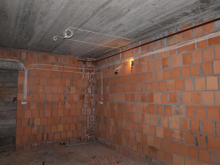

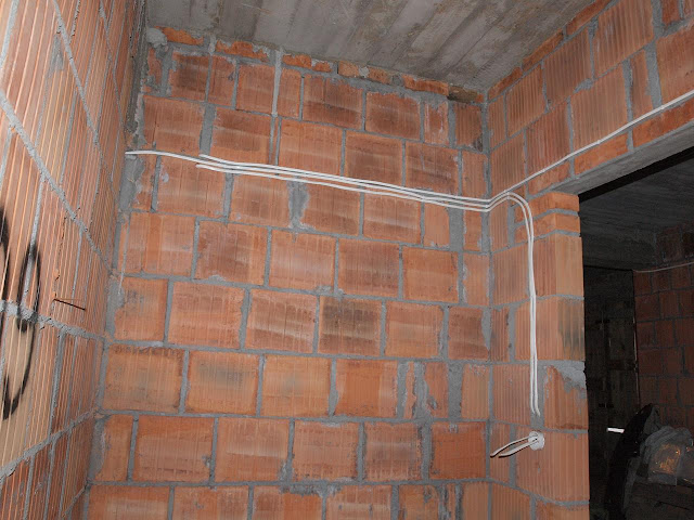

A z konkretów - roboty elektryfikacyjne wreszcie ruszyły z kopyta!
Prezentowana już wcześniej piwniczka uzyskała docelowy stopień uprzewodowienia, gęściej już w tym miejscu nie będzie (no... tak po prawdzie, to jeszcze dorzucę dwa przewody rezerwowe łączące tą rozdzielnię z głównym szachtem. Tak na wsiakij słuczaj...)
http://lh3.ggpht.com/_UD9j3sBeSEQ/S5fxl0iYZJI/AAAAAAAAC1I/Bh7ghSU1Lvk/s512/8704_.jpg" rel="external nofollow">http://lh3.ggpht.com/_UD9j3sBeSEQ/S5fxl0iYZJI/AAAAAAAAC1I/Bh7ghSU1Lvk/s512/8704_.jpg
Na ścianach widać tajemne piktogramy starożytnego języka symboli, dizęki którym antyczni elektrycy porozumiewali się z tynkarzami. Tu akurat St jak styropian.
Ścianka tejże piwnicy z drugiej strony. Dać tam przed tynkowaniem siatkę, czy tynk się utrzyma?
I zarobiona już i zadekielkowana puszka rozdzielcza. Tu komunikat dla tynkarzy chyba zrozumiały bez tłumaczenia?
http://lh6.ggpht.com/_UD9j3sBeSEQ/S5fxmjPUDzI/AAAAAAAAC1U/h23ggf9JJnw/s720/8708_.jpg" rel="external nofollow">http://lh6.ggpht.com/_UD9j3sBeSEQ/S5fxmjPUDzI/AAAAAAAAC1U/h23ggf9JJnw/s720/8708_.jpg

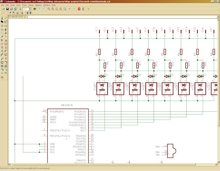

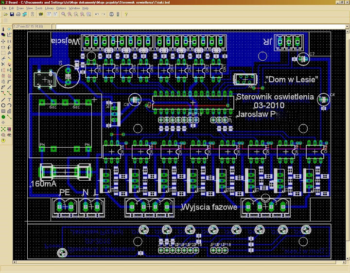

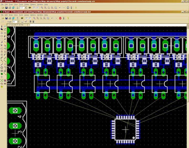

No i zaprojektowane. Tyle mojego, że przynajmniej to siedzenie w domu na marne nie poszło. "Zdjęcia" z ekranu:
http://lh4.ggpht.com/_UD9j3sBeSEQ/S5Qkjp2hWXI/AAAAAAAACzs/fcoGS9TCCNY/s720/Sterownik%20schemat%20kompletny.JPG" rel="external nofollow">http://lh4.ggpht.com/_UD9j3sBeSEQ/S5Qkjp2hWXI/AAAAAAAACzs/fcoGS9TCCNY/s720/Sterownik%20schemat%20kompletny.JPG
http://lh6.ggpht.com/_UD9j3sBeSEQ/S5QkjJaVuHI/AAAAAAAAC0Q/8hLwtdbDIpg/s720/Sterownik%20p%C5%82ytka%20kompletna.JPG" rel="external nofollow">http://lh6.ggpht.com/_UD9j3sBeSEQ/S5QkjJaVuHI/AAAAAAAAC0Q/8hLwtdbDIpg/s720/Sterownik%20p%C5%82ytka%20kompletna.JPG
I tyle. Urządzenie w obecnej formie ma osiem wyjść z możliwością ich niezależnego sterowania włącz/wyłącz. Jako elementy wykonawcze: triaki, oczywiście jak należy odkłócone i odpowiednio przewymiarowane.
Z drugiej strony płytki jest osiem wejść. Teoretycznie każde ma sterować swoim wyjściem, ale ich przyporządkowanie jest sprawą czysto programową i równie dobrze można porobić jakieś dzikie kombinacje w stylu wejścia włączającego kilka wyjść na raz.
A niezależnie od tego jest jeszcze możliwość podpięcia odbiornika zdalnego sterowania, normalnym pilotem. Po co? To chyba oczywiste? Każdy kolejny powód do ustalania, kto w domu trzyma pilota jest dobry. Bo kto ma pilota, ten ma władzę, hehehe
Się zamówi komponenty, się zrobi prototypa, to dopiero soft do tego napiszę, póki co tyle wystarczy. Póki co bardziej przyziemne prace przede mną.
Znaczy w planach, bo kiedy cały czas pokasłując, w czasie rozmowy telefonicznej z moją mamą wspomniałem o tym, że jutro chcę na budowę jechać, mama moja potraktowała mnie mniej więcej tak, jak owych słynnych bohaterskich żołnierzy napoleońskich, którzy niesieni na noszach do lazaretu celem amputowania resztek kończyn, darli się, że oni są zdrowi i żeby im muszkieta dać, to oni zaraz na barykady wracają.
Znaczy nie, nie chciała dać medalu za ofiarność i odwagę. Raczej telefoniczny odpowiednik kaftanu bezpieczeństwa

Po pierwsze: na papierze póki co, ale powstaje sobie rozdzielnia. Powstaje sobie i powstaje, a ja przeglądając oferty elektrycznych hurtowników n/t rozdzielni nie mogę się nadziwić: rozdzielnice np 24 albo 36 polowe są określane jako idealne do domu jednorodzinnego. Kto teraz jest w stanie się upchnąć na takiej rozdzielni? Ja w 72polowej się mieszczę właściwie na styk, 90polowa jest akurat.... 24polową owszem daję, ale do piwnicy na samą automatykę od oświetlenia
A automatyka właśnie jest drugą rzeczą, która się obecnie dzieje. Bo tak: pisałem już kiedyś o swoich planach dotyczących okręcenia domu szyną RS485 i sterowania wszystkim zewsząd. I to będzie, ale w jakiejśtam zamierzchłej przyszłości. Póki co częściowo jak za króla ćwieczka, znaczy każda lampa ma swój pstryczek na ścianie, a częściowo planowałem przekaźniki bistabilne. Planowałem...
Idea była taka: dajmy na to w salonie połączonym z kuchnią i jadalnią mamy ileś punktów świetlnych. Każdy z nich można oczywiście zapalać i gasić pstryczkiem (kuchenne mają pstryczka w kuchni, oświetlenie salonu przy wejściu do niego i przy miejscu wypoczynkowym itd.), ale oprócz tego chciałem mieć możliwość np. zgaszenia wszystkiego, albo zapalenia naraz całej sceny (np. cały salon, bez jadalni i kuchni). To już mi generowało konieczność użycia przekaźników bistabilnych z wejściami RS. Znaczy dwa razy droższych.
Druga rzecz to przewody sterujące: gdzie miały być pojedyncze pstryczki puszczałem normalny YDYp, ale tam, gdzie miało być ich kilka, dawałem wieloparowy YTKSY, który jest bardzo fajnym, wygodnym w łączeniu przewodem, ale ma tą poważną wadę, że absolutnie się nie nadaje do 230V. Zatem, żeby nim sterować tymi przekaźnikami, potrzebne były jakieś buforki. Taki buforek, to nawet dla początkującego elektronika jest prościzna, ja... z całą wrodzoną i niezmierzoną skromnością, ale za początkującego się już nie uważam, więć oczywiście to nie problem. Ale jak już usiadłem przy "desce" i zacząłem opracowywać te bufory, to pojawiła mi się nad głową taka piłeczka, jak Pomysłowemu Dobromiru i zaczęła stukać. A z każdym jej stuknięciem kolejne chmurki mi nad głową wyskakiwały.
- w pierwszej była wizja obudowy na szynie DIN z tymi moimi buforkami. Wraz z zasilaczem i okolicami. I rząd przekaźników bistabilnych podłączonych do tego wszystkiego.
- w drugiej pojawiła się wizja faktury z pozycją "przekaźniki bistabilne BIS 412 - 24szt x 65PLN - razem: ...DUŻO..."
- w trzeciej chmurce wyskoczył pomysł, że możeby tak te buforki uzupełnić o procesor, to będzie można tym od razu zdalnie sterować.
- czwartej, największej towarzyszył ten radosny Dobromirowy okrzyk, a pojawił się on zaraz po uświadomieniu sobie, że jak już tam będzie procesor, to już bardzo niewiele brakuje do dołożenia tam rzędu przekaźników albo triaków i wyeliminowania fabrycznych bistabilnych całkowicie.
I to właśnie, korzystając z chwilowej niemocy roboczej, powstaje, póki co w teorii. Zdjęcia? Będą i zdjęcia. Na roboczo, bo całość jest dopiero "w trakcie":
http://lh4.ggpht.com/_UD9j3sBeSEQ/S5IkZ2miETI/AAAAAAAACzM/9vIOKXhLIxs/s720/Sterownik%20schemat.JPG" rel="external nofollow">http://lh4.ggpht.com/_UD9j3sBeSEQ/S5IkZ2miETI/AAAAAAAACzM/9vIOKXhLIxs/s720/Sterownik%20schemat.JPG
http://lh5.ggpht.com/_UD9j3sBeSEQ/S5GIyJYzo0I/AAAAAAAACyo/M60I1D0jBek/s720/Sterownik%20p%C5%82ytka2.JPG" rel="external nofollow">http://lh5.ggpht.com/_UD9j3sBeSEQ/S5GIyJYzo0I/AAAAAAAACyo/M60I1D0jBek/s720/Sterownik%20p%C5%82ytka2.JPG
Do zrobienia będą trzy lub cztery takie ustrojstwa, każdy będzie mógł sterować ośmioma kanałami włącz/wyłącz, z dodatkową możliwością sterowania tym wszystkim za pomocą pilota. Wszystko to przy budżecie wielokrotnie niższym niż koszt tej ściany fabrycznych przekaźników, nawet bez uwzględniania buforów, które tak czy tak musiałbym dorabiać.

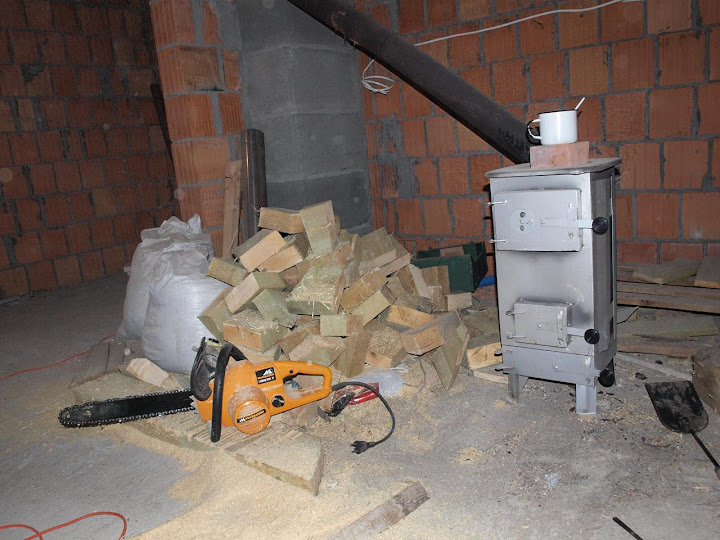

Ano, jak każdy statystyczny Kowalski-co-buduje-dom, oczywiście będziemy mieli kominek I co prawda nie chcemy się bawić w żadne płaszcze wodne, ani cudowne systemy grzewcze na bazie kominka, ale szkoda byłoby całe ciepło z niego puszczać w komin. Dlatego chcę zrobić prostą dystrybucję gorącego powietrza, taką naprawdę prostą, bez turbin i tym podobnych bajerów, czysto grawitacyjną. Ciepłe powietrze ma być doprowadzone m.in. do mojego warsztatu. I tu mamy wiekopomną chwiłę wykuwania dziury na tą rurę od DGP. I jak widać, w trakcie układania w tym miejscu kabli, o dziurze i rurze jakoś mi się zapomniało. Kable oczywiście trzeba będzie poprzesuwać trochę na dół (i do góry też z jeden chociaż)
http://lh3.ggpht.com/_UD9j3sBeSEQ/S4VWij671EI/AAAAAAAACsY/azD4cmSj_qk/s720/8667_Parter.jpg" rel="external nofollow">http://lh3.ggpht.com/_UD9j3sBeSEQ/S4VWij671EI/AAAAAAAACsY/azD4cmSj_qk/s720/8667_Parter.jpg

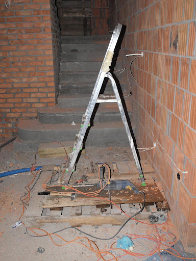

Następne zdjęcie: "bo drabina była za krótka" BeHaPowcy oraz moi rodzice proszeni są o nieoglądanie!!!
http://lh5.ggpht.com/_UD9j3sBeSEQ/S4VWjCVD4bI/AAAAAAAACsc/-u1iJHCqvXo/s512/8669_Parter.jpg" rel="external nofollow">http://lh5.ggpht.com/_UD9j3sBeSEQ/S4VWjCVD4bI/AAAAAAAACsc/-u1iJHCqvXo/s512/8669_Parter.jpg
(mało to wyraźne w tej skali, więc opiszę, że na podłodze stoi paleta, na niej pozbijane z desek blaty, a na tym wszystkim drabina).

Zrobiłbym dziś więcej, niestety zużyłem wszystkie klipsy do mocowania przewodów, poszło ich 1000sztuk! Przed momentem właśnie odebrałem przesyłkę zawierająca m.in. 2000 sztuk i jeszcze 1000 na przewody okrągłe (teraz chyba już wystarczy na całość :) ), na budowie jednak miałem nagły a niespodziewany koniec ciągania kabli, wziąłem się więc przejściowo za coś innego.
I na koniec ciekawostka: nowiuśka wiertarka. Tydzień temu ze sklepu przyniesiona i "trzy razy" użyta:
http://lh5.ggpht.com/_UD9j3sBeSEQ/S4VWjvUZw7I/AAAAAAAACsg/3SLCoUgoNaI/s720/8670_Parter.jpg" rel="external nofollow">http://lh5.ggpht.com/_UD9j3sBeSEQ/S4VWjvUZw7I/AAAAAAAACsg/3SLCoUgoNaI/s720/8670_Parter.jpg
