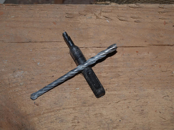

Ech, nie można sobie żartów z braci robotniczej robić, nie można...
Dopiero co pisałem o postulatach wiertarskich w ramach których miało być przywrócone do pracy wiertło, wywalone przeze mnie z powodu zużycia, nie tylko moralnego. To stare wiertło to był jakiś tani, robotniczy szajs, a było i było, wraz z tamtym Einhellem służyło mi kilka lat. Wywaliłem je, ponieważ widia była już na okrągło wyrobiona, w jego miejsce kupiłem sobie Hitachi. Bo miało być profeszynal i nie do zajechania.
I co? Ano drugi dzień po zakupieniu (fakt, że po bardzo intensywnej eksploatacji) strzeliło sobie:
http://lh5.ggpht.com/_UD9j3sBeSEQ/S4AKPS3bEFI/AAAAAAAACro/Xg6xdIAUi8c/s720/8658_Elektryka.jpg" rel="external nofollow">http://lh5.ggpht.com/_UD9j3sBeSEQ/S4AKPS3bEFI/AAAAAAAACro/Xg6xdIAUi8c/s720/8658_Elektryka.jpg
Przez chwilę stanąłem w obliczu przestoju w robocie, szczęśliwie przypomniało mi się, że to stare wiertło po prostu pie... no wysłałem po krzywej balistycznej pod ścianę.
I było tam. Samotne, porzucone, przez nikogo nie kochane. Leżało sobie, całym sobą prezentując uosobienie smutku i melancholii, a z każdego wiertłowego krętu niemy wyrzut wyzierał...
To była scena godna wielokrotnego emitowania w porze największej oglądalności na kanale "Romantica", od Najromantyczniejszych Momentów Kanału Romantica odbiegająca jedynie tym drobiazgiem, że rzucanie się na szyję było z przyczyn obiektywnych utrudnione. No i światła zachodzącego słońca nie było...
W każdym razie, starym, zrehabilitowanym wiertłem skończyłem (z grubsza rzecz biorąc) hol na parterze, zrobiłem łazienkę parterową i znaczną część wiatrołapu.

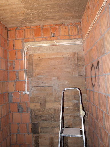

A tu rzeczony wiatrołap:
http://lh6.ggpht.com/_UD9j3sBeSEQ/S4AKPzVKxmI/AAAAAAAACrw/Se_Gpk2yFl0/s512/8649_Elektryka.jpg" rel="external nofollow">http://lh6.ggpht.com/_UD9j3sBeSEQ/S4AKPzVKxmI/AAAAAAAACrw/Se_Gpk2yFl0/s512/8649_Elektryka.jpg

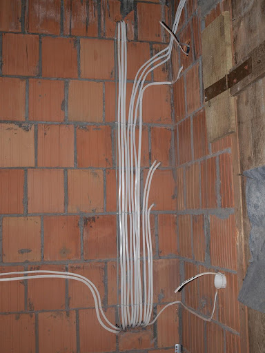

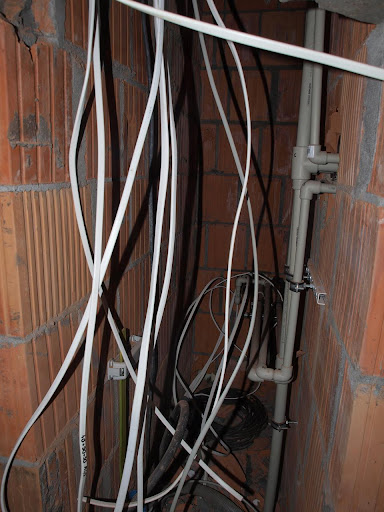

I na koniec jeszcze raz wnętrze szachtu instalacyjnego, w którym się robi już gęstawo:
http://lh5.ggpht.com/_UD9j3sBeSEQ/S4AKPBCoaYI/AAAAAAAACrg/e17F48kUnQo/s512/8652_Elektryka.jpg" rel="external nofollow">http://lh5.ggpht.com/_UD9j3sBeSEQ/S4AKPBCoaYI/AAAAAAAACrg/e17F48kUnQo/s512/8652_Elektryka.jpg

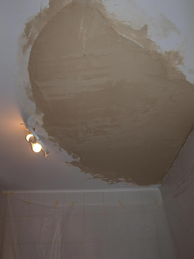

Dziś, czując zew wiosny pojechałem sobie na budowę po pracy. I jak się okazało, dobrze zrobiłem, ponieważ w pomieszczeniu gospodarczym, w okolicach wodociągu, który mrozy poniżej -20 zniósł bez szwanku, teraz, po raptem kilku dniach z nocami przy -5 stopniach i dniami w okolicy zera, zobaczyłem taki oto widok:
http://lh3.ggpht.com/_UD9j3sBeSEQ/S32LUZYs9bI/AAAAAAAACqs/It1hhpFsDmc/s720/8629_Budowa.jpg" rel="external nofollow">http://lh3.ggpht.com/_UD9j3sBeSEQ/S32LUZYs9bI/AAAAAAAACqs/It1hhpFsDmc/s720/8629_Budowa.jpg
Na zdjęciu nie ma nic, co by oddawało skalę, ale nie było to nic dramatycznego, stalagmit ma może z 10cm, a rozlewisko lodowe jest tylko lokalnie. Najciekawsze jest to, że nie mam pojęcia, jak to się stało. Jak tam byłem, na miejscu, temperatura była dodatnia, więc grzanie się wyłączyło, ale jak sprawdziłem, podkręcając termostat - cały czas działało. Więc albo musiało w nocy prądu nie być, albo termostat się "zaciął" (elektromechaniczny w końcu). Tak czy tak, zamarznięte było wszystko i z duszą na ramieniu włączałem grzanie. Na szczęście nie było tak źle, zaczęło kapać jedynie z zaworu antyskażeniowego, niestety do wymiany (jakieś 30-40PLN) i urwała się końcówka kranu, taka do naciągania szlaucha, musiał ją lód wysadzić, to już groszowa sprawa. Natomiast wodomierz, rzecz podobno bardzo wrażliwa na zamarznięcie, o dziwo ocalał.
Niech już ta zima wreszcie sobie pójdzie w... no tam, gdzie właśnie wrony i inne kraczące obrzydlistwo odlatuje...

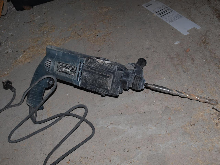

Uporawszy się z wodą, wziąłem się za właściwą robotę. Niestety, nie było mi dane popracować, ponieważ wiertarka, ostatnio już prezentująca jakieś podejrzane odchyły na polu ideologicznym, zrobiła mi strajk generalny. Ani be, ani me, ani kukuryku, tu se siędę i tak będę siedziała. Ani prośbą ani groźbą ani perspektywą spadnięcia ze schodów się jej nie dało wziąć, postulaty jakieś spisane smarem z SDSa na desce tylko przedstawiła, że wolne soboty mają być (jeszcze czego...), że niezależny samorządny związek wiertarski ma być zalegalizowany, z siedzibą w reprezentacyjnym pokoju i funduszem, że wyrzucone niedawno wiertło (końcówkę miało na okrągło wyrobioną) ma być przywrócone do pracy i takie tam jeszcze bzdury. A i jeszcze o jakichś kartkach na mięso coś tam było zaczęte, ale chyba smar się skończył do pisania i nie wiadomo, o co szło.
Tak czy tak, postulatów wysłuchałem, po czym rozejrzałem się za jakimiś innymi wiertarkami, spontanicznie reagującymi na tak skrajnie niegodne braci robotniczej zachowania. Patrzę w lewo, patrzę w prawo... nic! Sami rozumiecie, że tego tak nie można było zostawić! Trzeba było jakąś spontanicznie reagującą młodzież skrzyknąć, podwieźć dla wygody, może zaopatrzyć w przypadkowo całkiem będące pod ręką styliska od łopat! Wsiadłem więc w samochód, pojechałem do Castoramy i przywiozłem. Łamistrajka przywiozłem:
http://lh6.ggpht.com/_UD9j3sBeSEQ/S32RW48pWcI/AAAAAAAACrE/-mhjE3hZpio/Bohrhammer-MacAllister.jpg" rel="external nofollow">http://lh6.ggpht.com/_UD9j3sBeSEQ/S32RW48pWcI/AAAAAAAACrE/-mhjE3hZpio/Bohrhammer-MacAllister.jpg
I teraz robota już poszła jak burza. Ta nowa ma ponad 200W większą moc (950W, stara 710W) i niemal dwa razy większa energię udaru (3,3J / 1,8J) i to się naprawdę czuje.
Stara wiertarka póki co internowana, a potem się zobaczy. Jak złoży uczciwą samokrytykę, to może ją na allegro wystawię (jako używany i wyremontowany sprzęt po przejściach, ja nie z tych, co takie rzeczy wystawiają jako "zupełnie nowa i prawie nie używana, nie wiem, czy działa, bo nie chciało mi się sprawdzać, ale kiedyś jak włączałem, to działała, nie pszyjmuje negatywuf").

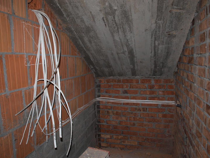

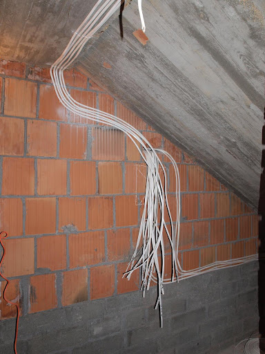

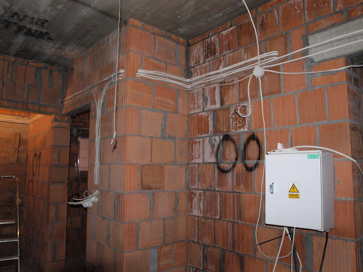

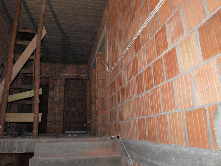

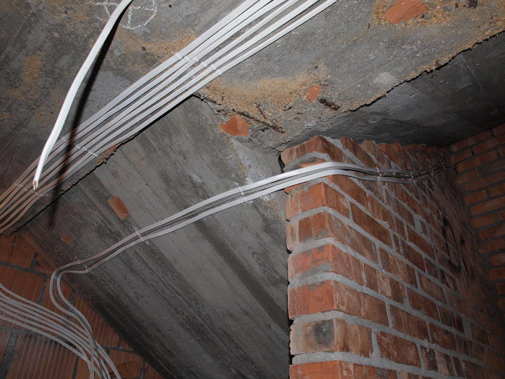

A dziś udało mi się zrobić całą instalację oświetleniową holu na poddaszu i prawie całą na parterze.

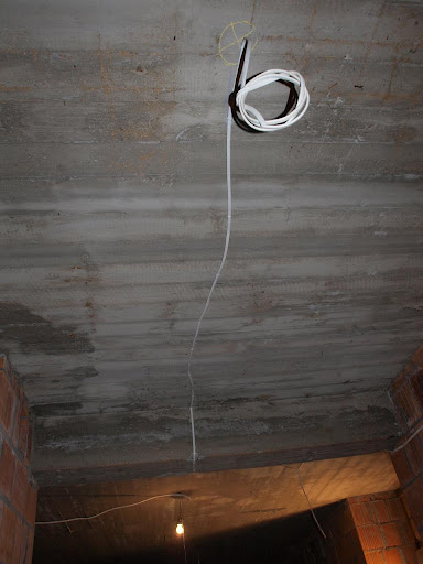

Tu poddasze. Hol, znaczy:
http://lh6.ggpht.com/_UD9j3sBeSEQ/S32LVBV8W2I/AAAAAAAACq4/IiytCehTc4U/s512/8637_Budowa.jpg" rel="external nofollow">http://lh6.ggpht.com/_UD9j3sBeSEQ/S32LVBV8W2I/AAAAAAAACq4/IiytCehTc4U/s512/8637_Budowa.jpg
Drabina po lewo to tymczasowe wejście na strych, potem w jej miejsce będą składane schody nożycowe. Pod drabiną folia ze zgrzewki piwa (ech, gdzież te czasy, jak przy robocie się piwko piło zamiast gorącej herbaty...)
I taki drobny szczególik: zasilanie "oczka" oświetlenia nocnego - po podłodze było mi bliżej, niż naokoło otworu drzwiowego :)
http://lh3.ggpht.com/_UD9j3sBeSEQ/S32LVYBEMPI/AAAAAAAACq8/qemZKVf1W7U/s720/8641_Budowa.jpg" rel="external nofollow">http://lh3.ggpht.com/_UD9j3sBeSEQ/S32LVYBEMPI/AAAAAAAACq8/qemZKVf1W7U/s720/8641_Budowa.jpg

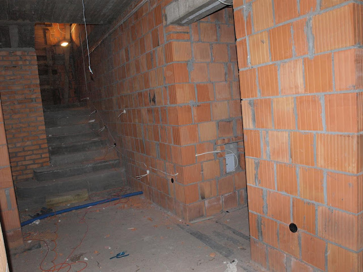

A teraz dół. Sam dół. Piwnica znaczy. Z kolejnymi kablami:
http://lh3.ggpht.com/_UD9j3sBeSEQ/S32LUyqaGVI/AAAAAAAACq0/SVvWh0nlKjQ/s720/8636_Budowa.jpg" rel="external nofollow">http://lh3.ggpht.com/_UD9j3sBeSEQ/S32LUyqaGVI/AAAAAAAACq0/SVvWh0nlKjQ/s720/8636_Budowa.jpg

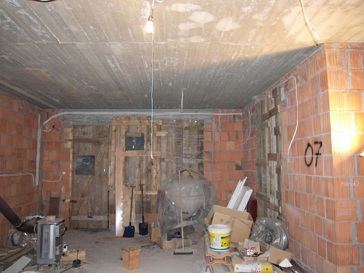

I dość malownicze zdjęcie z fragmentem holu na parterze:
http://lh5.ggpht.com/_UD9j3sBeSEQ/S32LUrJ9qyI/AAAAAAAACqw/y1Aeiq3k3nw/s720/8632_Budowa.jpg" rel="external nofollow">http://lh5.ggpht.com/_UD9j3sBeSEQ/S32LUrJ9qyI/AAAAAAAACqw/y1Aeiq3k3nw/s720/8632_Budowa.jpg
To względnie porządnie pomocowane to docelowa instalacja, a to krzywe i bezładne to prowizoryczne rozprowadzenie prowizorki prowizorycznej oczywiście tuż przed tynkarzami to usunę.
I RBTka, z którą mam nielichy zgryz, co zrobić na czas tynkowania. Zastanawiam się nad dwiema opcjami:
- zbić ze stempli i desek stojaczek, powiesić RBTke na nim i postawić na środku holu (środek może być względny i uzależniony od tego, na ile mi tego grubego czarnego kabla wystającego pod RBTką starczy)
- wklinować ze dwie deski wewnątrz szachtu (nie widać na zdjęciu, jest za tą ścianą, a dziura do niego znajduje się za rogiem po prawo) i RBTke wstawić do środka.
Skłaniam się ku temu drugiemu rozwiązaniu, ale to chyba na sam koniec, tuż przed tynkarzami zrobię, bo póki co do tego szachtu dość regularnie się wpycham, RBTka by mi w tym odrobinkę przeszkadzała.

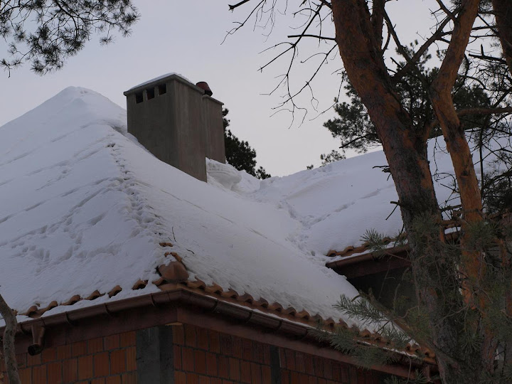

Te pomniejsze formalności to oczywiście drobiazg, numer ewidencyjny pojechałem załatwić "po drodze", protokół z próbą szczelności mam, odbiór techniczny... teoretycznie nie moja sprawa, tylko między Znanym Grupie Mareckiej Wykonawcą a gazownią, ale mam nadzieję, że się znajdzie, został mi jedynie ten kominiarz.
Podejście twojego kominiarza bardzo mi się podoba i może poproszę na priv o telefon do niego?
J.
Jarek.P
Dom w Lesie

Otóż moja wierna młotowiertarka... która tak wiernie mi dotąd służyła, bezproblemowo obsługując rozliczne remonty u mnie i moich znajomych, na którą zawsze mogłem liczyć, która w potrzebie dotychczas nigdy nie zawiodła, taka była dobra i taka cacana... chlip...
No zbiesiła się. Norrrrmalnie, zhardziała i stawiać się zaczyna
Nie wiem, czy styropian poniewierający się na budowie zawinił, czy bliskie kontakty z elektryką (całe szczęście, że płotu żadnego z nią nie robiłem...), ale zamiast pracować jak dotąd pewnie i niezawodnie, to ona coś skrzypieć zaczęła o emeryturze, piski jakieś z siebie wydaje na temat nadgodzin, w temacie wierteł tez jakieś dziwne wymagania, te stare wiertła to nie, ona chce nowe. A dziś, to już przeszła samą siebie. Najnormalniejszy w świecie strajk ostrzegawczy mi zrobiła! I to bez żadnych ostrzeżeń, po prostu jedna dziura poszła OK, a przy drugiej duup i cisza. Całkiem cisza.
Proszę ja ją po dobroci. Nic.
Proszę trochę ostrzej. Zaś nic.
Proszę w imieniu kolektywu, zwracając jednocześnie uwagę na ważność zadań i celów przed nią stojących. Ni cholery...
Straszę, że w przypadku niezreralizowania na czas planu sześciotygodniowego będzie źle. Ona ma to gdzieś.
Usiłowałem więc przejść do innych form perswazji , zastanawiałem się przez chwilę, czy by jej... no, nie spaść ze schodów, póki co oklepałem ją jedynie pałką służbową (znaczy trzonkiem młotka), wygłaszając przy tym dłuższy monolog dotyczący życia osobistego owej wiertarki, prowadzenia się jej bliższych i dalszych przodków, też nie pomogło.
Dopiero uczciwe dobranie się do niej ze śrubokrętem pozwoliło odkryć, że strzelił wewnętrzny bezpiecznik. Szczęśliwie w czeluściach bagażnika samochodu znalazł się "prawie dobry" i wiertarka spasowała, ale pracując cały czas skrzypi i piszczy na wpół zatartymi łożyskami i wyraźnie dogorywa.

Piwniczka pod schodami. Będzie w niej hydrofor do wody gospodarczej, a tam, gdzie to kłębowisko kabli, będzie tablica sterująca oświetleniem kuchni, salonu, holu i klatki schodowej.
http://lh6.ggpht.com/_UD9j3sBeSEQ/S22toFUIu8I/AAAAAAAACno/suM8eGgNwWg/s720/8539_Elektryka.jpg" rel="external nofollow">http://lh6.ggpht.com/_UD9j3sBeSEQ/S22toFUIu8I/AAAAAAAACno/suM8eGgNwWg/s720/8539_Elektryka.jpg
Owo kłębowisko, to mniej więcej połowa kłębowiska docelowego, dojdą tu jeszcze przewody oświetlenia holu i klatki schodowej oraz jeszcze kilka przewodów sterowania tymże oświetleniem z różnych miejsc.
Niedawno oglądałem czyjś dziennik budowy, w którym instalacja robiona przez profesjonalnego instalatora była równiutka i prościutka aż miło było spojrzeć. Moja niestety nie jest aż tak równa, jednak Manieq 82 wykrakał, na zimnie kable sztywne się układają kiepsko, chyba przed tynkowaniem zrobię jeszcze rundę z gluegunem i odstające fragmenty podoklejam.
Druga sprawa to fakt, że tamten przewody mocował aluminiowymi opaskami "przez całość", dzięki czemu mógł je równiutko układać jeden przy drugim, u mnie każdy przewód jest trzymany osobnym klipsem, a te wwiercam w ścianę jak mi wypadnie, nie staram się jakoś szczególnie robić to idealnie równo, bo i po co? Tynk i tak pójdzie po całości

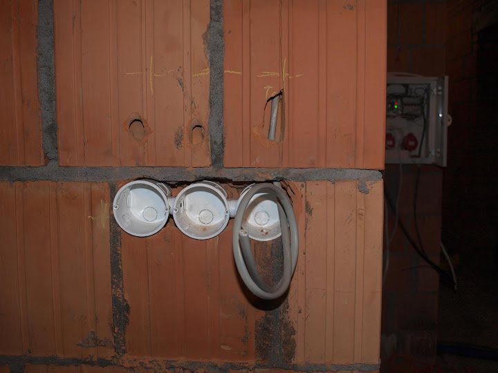

- wykonałem mniej więcej połowę instalacji oświetleniowej w salonie, łącznie z oświetleniem tarasu. Tu nie ma o czym pisać, bo ciężko w ciemno, jutro zamieszczę zdjęcia, to może coś opiszę. W każdym razie powoli zaczynają mi powstawać na ścianach miejsca, w których tynkarze chyba będą musieli siatkę założyć przed tynkowaniem, bo na samych przewodach ułożonych jeden przy drugim w ilości: "duuużo" tynk się ni cholery nie utrzyma

Dziś zawiozłem na działkę swoją rodzinę i przy okazji zwróciliśmy uwagę na ciekawostkę. Nasze ukochane zwierzątko domowe, zostawiające nam liczne dowody odwzajemniania uczuć (ostatnio obsrana była dokładnie dolna łazienka) zrobiło sobie z naszego dachu... coś w stylu deptaka spacerowego. O, proszę:
http://lh6.ggpht.com/_UD9j3sBeSEQ/S2YPn-L4zVI/AAAAAAAAClw/tDu2QLSZVTs/s720/8224_Zima.jpg" rel="external nofollow">http://lh6.ggpht.com/_UD9j3sBeSEQ/S2YPn-L4zVI/AAAAAAAAClw/tDu2QLSZVTs/s720/8224_Zima.jpg
http://lh6.ggpht.com/_UD9j3sBeSEQ/S2YPoNLL9TI/AAAAAAAACl0/gmTjcjT2VG8/s720/8225_Zima.jpg" rel="external nofollow">http://lh6.ggpht.com/_UD9j3sBeSEQ/S2YPoNLL9TI/AAAAAAAACl0/gmTjcjT2VG8/s720/8225_Zima.jpg
http://lh6.ggpht.com/_UD9j3sBeSEQ/S2YPoPwX43I/AAAAAAAACl4/YLuzabhAVHs/s720/8228_Zima.jpg" rel="external nofollow">http://lh6.ggpht.com/_UD9j3sBeSEQ/S2YPoPwX43I/AAAAAAAACl4/YLuzabhAVHs/s720/8228_Zima.jpg
http://lh3.ggpht.com/_UD9j3sBeSEQ/S2YPoX5zpAI/AAAAAAAACl8/VLcis4ISuTU/s720/8230_Zima.jpg" rel="external nofollow">http://lh3.ggpht.com/_UD9j3sBeSEQ/S2YPoX5zpAI/AAAAAAAACl8/VLcis4ISuTU/s720/8230_Zima.jpg
Ech, aby do wiosny...

Wielkiego szacunku właśnie nabrałem do tynkarzy. Za sprawą osobiście otynkowanego kawałka sufitu w łazience naszego obecnego mieszkania, no tego, o którym już wspominałem wcześniej.
Dla przypomnienia: tak to wyglądało pierwotnie (znaczy pierwotnie później, bo pierwotnie wcześniej był to normalny, gładki sufit):
http://lh5.ggpht.com/_UD9j3sBeSEQ/Sy4kiOwO9ZI/AAAAAAAACZk/JHCM2r1Ibnc/s720/7784_Sufit%20nam%20spada.jpg" rel="external nofollow">http://lh5.ggpht.com/_UD9j3sBeSEQ/Sy4kiOwO9ZI/AAAAAAAACZk/JHCM2r1Ibnc/s720/7784_Sufit%20nam%20spada.jpg
Po rozpoczęciu skuwania okazało się, że po pierwsze sufit pierwotny wisi sobie jedynie na przechodzących w tym miejscu licznie kablach, po drugie, że obszar działań jest ze dwa razy większy od spodziewanego, no ale to przecież normalka.
Sufit po zakończeniu skuwania (przestawałem kuć tam, gdzie między tynk a sufit nie wchodziła już mi wbijana ręką szpachelka, ale na upartego bez problemu odkułbym całość):
http://lh6.ggpht.com/_UD9j3sBeSEQ/S2VvCPkUB6I/AAAAAAAACk0/Jt6w8sl5ECY/s720/8176_Sufit.jpg" rel="external nofollow">http://lh6.ggpht.com/_UD9j3sBeSEQ/S2VvCPkUB6I/AAAAAAAACk0/Jt6w8sl5ECY/s720/8176_Sufit.jpg
Na zdjęciu widać jeszcze ciekawostkę z czasów wykańczania tego mieszkania. Ano wymyśliłem sobie wtedy zasilany elektrycznie wentylator. I postanowiłem doprowadzić do wentylacji przewód od oświetlenia, oczywiście po najkrótszej drodze, po suficie. Lampa była obok, przewidywane położenie zasilającego ją kabla w stosunku do tego, który ja chciałem dołożyć - ortogonalne, no więc nie było się nad czym zastanawiać, szlifiera w dłoń i... pieeerduuuuuut.... ciemność, widzę ciemność, ciemność widzę...
Oczywiście, zgodnie z wszystkimi prawami Murphy'ego w tymże dokładnie miejscu okazały się być aż dwa kable - jeden do gniazdek na przeciwległej ścianie, idący do nich na skróty przez sufit, drugi - do położonych na tejże ścianie kinkietów, idący do nich już absolutnie nie na skróty, a wręcz naokoło, ale pewnie elektryka urzekła możliwość mocowania dwóch kabli w jednym torze. I wtedy właśnie po odkryciu, że wywaliło wszystkie możliwe zabezpieczenia łącznie z przedlicznikowym (niech żyje selektywność zabezpieczeń!), włamaniu się do skrzynki (zamkniętej na klucz, rzecz się zdarzyła oczywiście po godzinach pracy budowlanej administracji) na klatce i przywróceniu zasilania, wtedy właśnie na suficie powstały te niebieskie ozdóbki.
Do rzeczy jednak: gruz wyniosłem (nieobeznanych w pracach remontowych informuję, że gruz i tym podobne rzeczy w wyniku walenia w toto młotkiem puchną, zwiększając swą objętość dość znacznie, z tego kawałeczka sufitu gruzu wyszły trzy wiadra), sufit oczyściłem, zagruntowałem, rozrobiłem w wiaderku tynk (gotowiec Knaufa) i zgodnie z wcześniej przeczytaną, znalezioną w necie obrazkową instrukcją zacząłem nakładać. I im dłużej nakładałem i wygładzałem, tym bardziej krzywe toto było. Pozycja z rękami nad głową precyzji nie sprzyjała, długa metalowa paca zagładzała dobrze, ale jakoś zawsze tak wychodziło, że pilnując jednego jej końca, drugi wpychałem za głęboko, zostawiałem bruzdę narożnikiem - oj kląłem sobie na tej drabinie soczyście... W tym właśnie momencie nabrałem do tynkarzy wspomnianego wcześniej szacunku. Pomyślałem sobie bowiem o tynkowaniu całego domu...
W końcu stwierdziłem, że trudno, lepiej nie zrobię, najwyżej będę potem równał gipsem. Zostawiłem to, co mi się udało do związania po czym złapałem za pacę z gąbką i zgodnie ze wskazówkami z instrukcji zacząłem pacać [*]
I wtedy właśnie dostąpiłem oświecenia. Wraz z pyłem gipsowym, kawałkami gruzu ze skuwania, chlapnięciami tynku i całą remontową resztą, spłynęło na mą posiwiałą (od gipsu) głowę oświecenie (czy może raczej otynkowanie?), w jednej chwili przejrzawszy na oczy doznałem wtajemniczenia w zapewne największa tajemnicę tynkarską: tynk się wcale nie robi równy i gładki od jego zaciągania przy nakładaniu. On się równy i gładki robi dopiero od pacania! Amen!
Efekt póki co końcowy wygląda tak:
http://lh5.ggpht.com/_UD9j3sBeSEQ/S2VvCvkpKLI/AAAAAAAACk4/jNbhlhh6r2E/s512/8178_Sufit.jpg" rel="external nofollow">http://lh5.ggpht.com/_UD9j3sBeSEQ/S2VvCvkpKLI/AAAAAAAACk4/jNbhlhh6r2E/s512/8178_Sufit.jpg
Nie jest to może najpiękniej otynkowany kawałek sufitu i szpachlowania tego gipsem nie uniknę, ale przynajmniej jest proste i choć może na tym zdjęciu nie wygląda - uwierzcie, jest równe. Kable niestety spod tynku widać, on jest na tyle cienki, że nie dało się lepiej, tak zresztą było pierwotnie, pamiętam, że przed malowaniem te przewody też prześwitywały.
