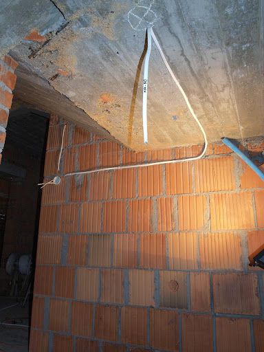

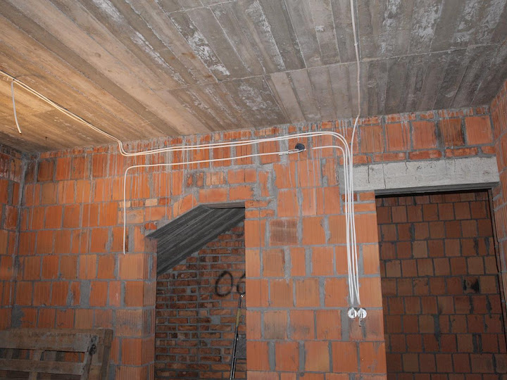

Z bardziej konkretnych prac: oświetleniówka w kolejnym pomieszczeniu wraz z wyprowadzeniem oświetlenia zewnętrznego. Pod sufitem widać też prowizorkę budowlaną, właściwe instalacje to te bardziej proste :
http://lh3.ggpht.com/_UD9j3sBeSEQ/S2NJdmi1I2I/AAAAAAAACkA/TmNT-YZwTWQ/s512/8161_Budowa.jpg" rel="external nofollow">http://lh3.ggpht.com/_UD9j3sBeSEQ/S2NJdmi1I2I/AAAAAAAACkA/TmNT-YZwTWQ/s512/8161_Budowa.jpg

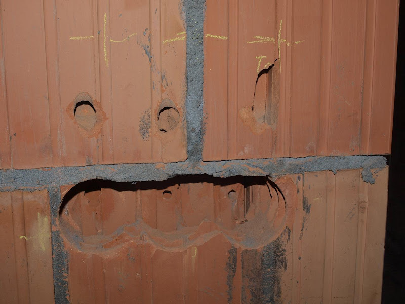

Druga zrobiona dziś rzecz - arot na kable mające iść podłogą do piwniczki. Niepozornie wygląda, ale namęczyłem się z tym za sprawą koniecznych przekuć. Zwłaszcza widoczna na zdjęciu ścianka z cegły pełnej i niewidoczna na zdjęciu jeszcze jedna taka ścianka, też z pełnej dała mi w kość.
http://lh6.ggpht.com/_UD9j3sBeSEQ/S2NJd2yjWPI/AAAAAAAACkE/Xv-XwX9ydyU/s720/8165_Budowa.jpg" rel="external nofollow">http://lh6.ggpht.com/_UD9j3sBeSEQ/S2NJd2yjWPI/AAAAAAAACkE/Xv-XwX9ydyU/s720/8165_Budowa.jpg
Jeeeezuuuu.... A małżonka moja w projekcie wymyśliła, że z pełnej będą wszystkie działówki Kując te dwie wspominałem sobie ten pomysł i baaardzo się cieszyłem, że osobistego architekta się nie posłuchałem i kazałem robić po swojemu, oj baaardzo

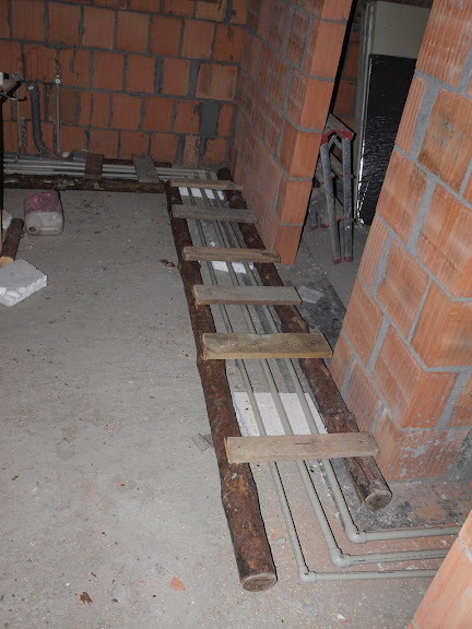

Pomieszczenie na zdjęciu to piwniczka pod schodami. Po lewo widać od biedy rozwijadło do kabla, które niestety się nie sprawdza. Po pierwsze, mimo wypchania rur od wewnątrz kijem od szczotki okazało się za wiotkie, trzeba było dobić kilka usztywniających desek. Po drugie, szpule z kablem ustawione w ten sposób mają tendencję do rozłażenia się na boki. Muszę im dorobić albo drewniane boczki albo obciąć całą poprzeczkę, a szpule nakładać w osi pionowej, dokładając pod nie coś w rodzaju tacki zbitej z kilku desek.

I właściwe prace. Pierwsze metry przewodów:
http://lh6.ggpht.com/_UD9j3sBeSEQ/S1HxvysFsVI/AAAAAAAAChg/TPlFBcn41VE/s512/8060_Elektryka.jpg" rel="external nofollow">http://lh6.ggpht.com/_UD9j3sBeSEQ/S1HxvysFsVI/AAAAAAAAChg/TPlFBcn41VE/s512/8060_Elektryka.jpg
I instalacja oświetleniowa w moim warsztacie:
http://lh6.ggpht.com/_UD9j3sBeSEQ/S1HxwCw0eCI/AAAAAAAAChk/sS0BNIv40V4/s720/8061_Elektryka.jpg" rel="external nofollow">http://lh6.ggpht.com/_UD9j3sBeSEQ/S1HxwCw0eCI/AAAAAAAAChk/sS0BNIv40V4/s720/8061_Elektryka.jpg
Pod sufitem widać jedną z nielicznych puszek połączeniowych, jakie się w mojej instalacji pojawią. Generalnie robię bezpuszkowo, ale postanowiłem się tez trochę zdrowym rozsądkiem przy tym kierować: jeśli gdzieś ma mi wypaść z pięć kabli do upchnięcia w jednej puszce 63mm i na to wszystko jeszcze wyłącznik czy gniazdko, to chyba jednak prościej dać w tej okolicy puszkę połączeniową, prawda?
Przewody mocuję jak już wcześniej pisałem na klipsy. Wbrew obawom kol. mańka mocuje się bardzo fajnie, fug jest wystarczająca ilość, w wierconych w nich otworach klipsy siedzą pewnie. Nieuniknione odstające farfocle podoklejam jak już się ciepło zrobi za pomocą kleju z glueguna.

http://lh4.ggpht.com/_UD9j3sBeSEQ/S0zVYYDqQlI/AAAAAAAACfc/XNPPY1IT9Rg/s640/8004_Puszki.jpg" rel="external nofollow">http://lh4.ggpht.com/_UD9j3sBeSEQ/S0zVYYDqQlI/AAAAAAAACfc/XNPPY1IT9Rg/s640/8004_Puszki.jpg
http://lh6.ggpht.com/_UD9j3sBeSEQ/S0zVYutPQ8I/AAAAAAAACfg/bWjachw9mTk/s800/8007_Puszki.jpg" rel="external nofollow">http://lh6.ggpht.com/_UD9j3sBeSEQ/S0zVYutPQ8I/AAAAAAAACfg/bWjachw9mTk/s800/8007_Puszki.jpg
Robienie tych dziur było odrobinkę nerwowe za sprawą złośliwości przedmiotów martwych. No wyobraźcie sobie: wiercę koronką dziurę, w pewnym momencie odsuwam ją od ściany i przechylam w dół, żeby wytrząsnąć z niej gruz, a tu: brzdęk, wiertło prowadzące wypadło.
Nic, widać śrubka, którą to wiertło jest mocowane się poluzowała, myślę sobie, wiertło na miejsce, śrubkę dokręcam kombinerkami, wiercę dalej.
Przy kolejnej dziurze znów: wysypuję z koronki gruz, brzdęk, turluturluturlu, wiertło nie dość, że znów wypadło, to jeszcze złośliwie się potoczyło pod jakąś deskę. Pomamrotałem sobie pod nosem różne wyrazy, wiertło odnalazłem, przykręciłem mocniej.
Kolejna dziura ok, zdążyłem się ucieszyć, że problem z głowy, niestety przy następnej... co? Ano: brzdęk! Tu już wygłosiłem dłuższą przemowę, której zasadniczym tematem było złe prowadzenie się owego wiertła, pospołu z jego śrubką, pochodzenie ich rodziców, krzywość kręgosłupa moralnego i tym podobne, no wiadomo, jak to na budowie. Tym razem śrubkę dociągnąłem żabką do rur (była pod ręką).
Brzdęk! Turluturluturlu plim - tym razem wpadło bydlę gdzieś pod rury i się jeszcze szczerzyć stamtąd próbowało. Złapałem z pasją, wcisnąłem na miejsce, jak nie ścisnę żabką, jak nie przekrrrrrręcę...
...Skręciłem mendzie jednej kark!
Znaczy, ja... ja nie chciałem, samo mi tak wyszło, można powiedzieć, że zbrodnię w afekcie popełniłem, tak czy tak, ze śrubki została się jedynie wystająca z koronki szyja, zaś łeb... jak to łeb, poturlał się gdzieś.
Dalsza praca wyglądała tak, że przy każdej nowej dziurze wkładałem wiertło w jego gniazdo luźno, zaczynałem wiercić, a jak już koronka się wgryzła w mur, to sobie wiertło mogło wylatać, ona się już sama prowadziła. A w domu, po umyciu całości w benzynie, wiertło wziąłem i wkleiłem w koronkę na stałe, używając do tego takiej trochę lepszej wersji Poxipolu, reklamowanej na etykiecie jako "klej do spawania metali na zimno" Pomijając reklamowe bzdety jest to jakiś normalny dwuskładnikowiec, tyle, że z trochę wyższej półki, zachowujący dodatkowo pewną elastyczność (więc przy wibracjach nie powinien się wykruszyć), a przy tym wiążący się z metalami jak... jak nie wiem.
Być może, gdybym używał tej koronki w sposób zgodny z zaleceniami, tzn bez udaru, wiertło prowadzące by się tak nie luzowało, ale z udarem naprawdę szło mi o wiele szybciej, pół parteru już obleciałem i ani jeden ząb się nie wyłamał. A dla czytających ten dziennik osób nietechnicznych, żeby było wiadomo, o czym piszę, ta koronka wygląda tak:
