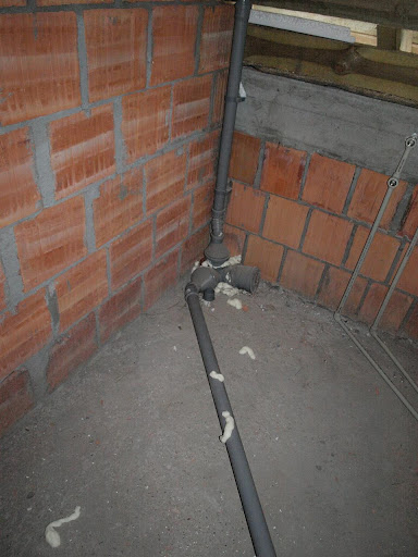

Dolna łazienka po panicznej akcji wypełniania pianką przebić:

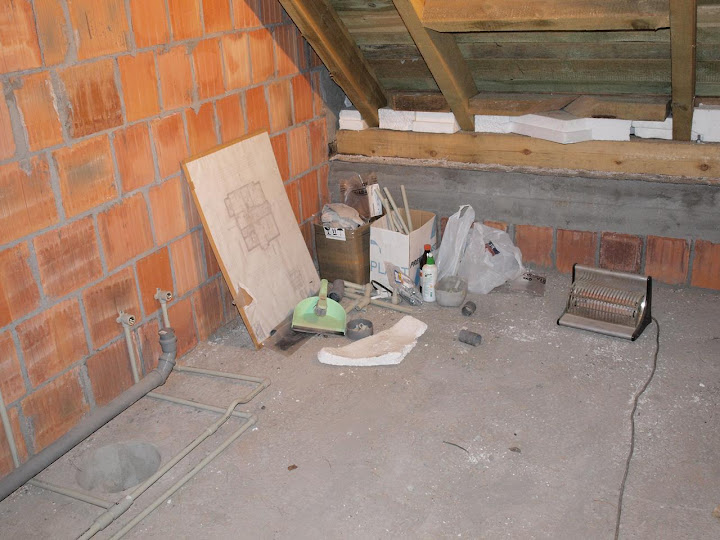

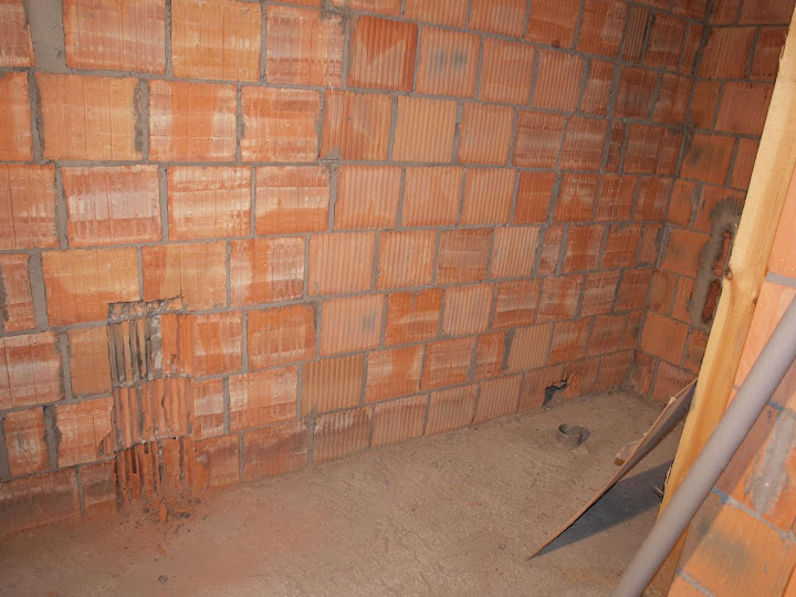

Jedna z łazienek na poddaszu,tu już weszła końcówka pianki, natomiast widać ładnie ślady po moim dzikim pędzie z sikającą z pojemnika pianą:
http://lh6.ggpht.com/_UD9j3sBeSEQ/S0Dx0rxfdgI/AAAAAAAACcw/h76Yk8uSqes/s512/7874_Pianka.jpg" rel="external nofollow">http://lh6.ggpht.com/_UD9j3sBeSEQ/S0Dx0rxfdgI/AAAAAAAACcw/h76Yk8uSqes/s512/7874_Pianka.jpg

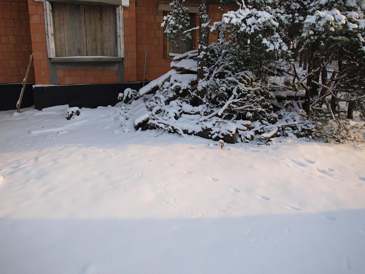

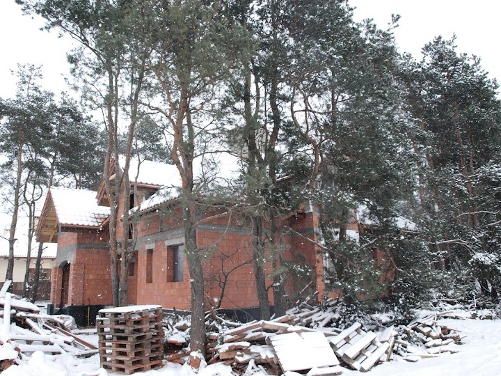

I ciekawostka: hałda ścinków powięźbowych, a ściślej mówiąc mniej więcej połowa pierwotnej hałdy, zajmującej cały ten kąt, od ściany do ściany. Druga połowa znalazła się w kozie...
http://lh5.ggpht.com/_UD9j3sBeSEQ/S0Dx1szajXI/AAAAAAAACc4/n6EikSbCYH4/s720/7884_Drewno.jpg" rel="external nofollow">http://lh5.ggpht.com/_UD9j3sBeSEQ/S0Dx1szajXI/AAAAAAAACc4/n6EikSbCYH4/s720/7884_Drewno.jpg

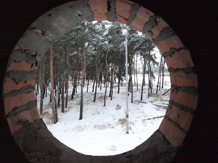

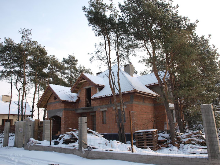

I na koniec widoczki:
- przez okrągłe okienko ze stryszku-garderoby nad garażem. Być może już w przyszłym roku się tam zacznie budowa, więc pięknym widokiem póki co trzeba się nacieszyć.
http://lh4.ggpht.com/_UD9j3sBeSEQ/S0Dx1Lmb4pI/AAAAAAAACc0/OSH0pRhoIFE/s720/7880_Widoki.jpg" rel="external nofollow">http://lh4.ggpht.com/_UD9j3sBeSEQ/S0Dx1Lmb4pI/AAAAAAAACc0/OSH0pRhoIFE/s720/7880_Widoki.jpg

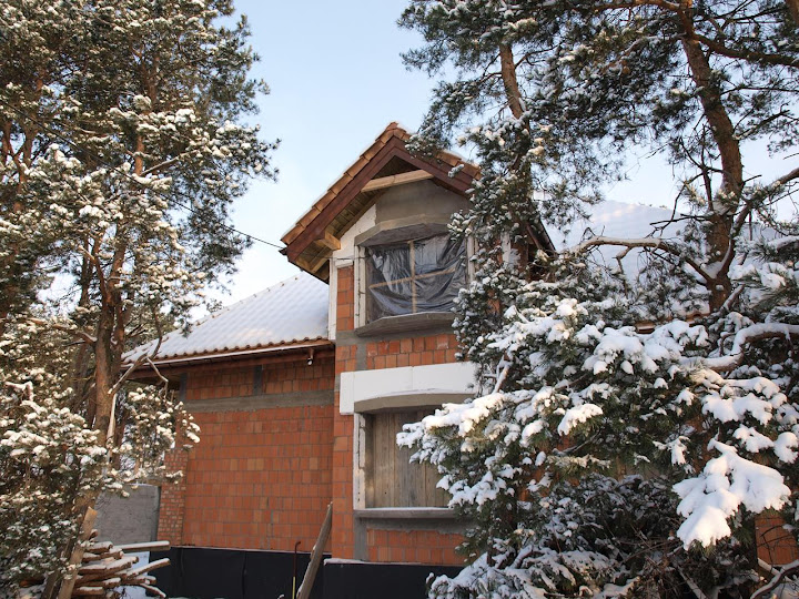

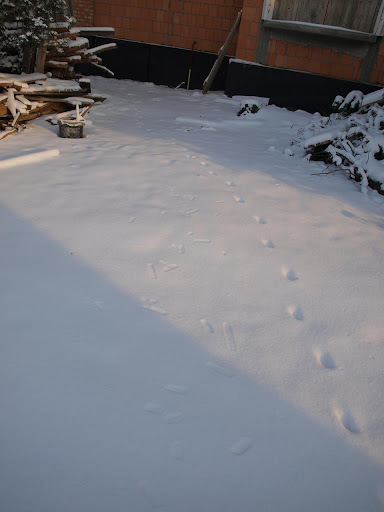

I "zewnątrz" przy dzisiejszej cudnej (choć mroźnej) pogodzie:
http://lh3.ggpht.com/_UD9j3sBeSEQ/S0Dx2MIOwxI/AAAAAAAACc8/BygM5fF_y5Y/s720/7888_Widoki.jpg" rel="external nofollow">http://lh3.ggpht.com/_UD9j3sBeSEQ/S0Dx2MIOwxI/AAAAAAAACc8/BygM5fF_y5Y/s720/7888_Widoki.jpg
http://lh4.ggpht.com/_UD9j3sBeSEQ/S0Dx3fY6_gI/AAAAAAAACdA/01a9X6aMoeU/s720/7890_Widoki.jpg" rel="external nofollow">http://lh4.ggpht.com/_UD9j3sBeSEQ/S0Dx3fY6_gI/AAAAAAAACdA/01a9X6aMoeU/s720/7890_Widoki.jpg
Pierwszoplanowe dekoracje niestety będą sobie może nawet i do lata. A'propos - czy palety to się gdzieś oddaje do skupu? I dostaje za to kasę, która pokrywa coś więcej niż koszt ich transportu? Czy gratis oddaje chętnym, ew. tnie na opał?

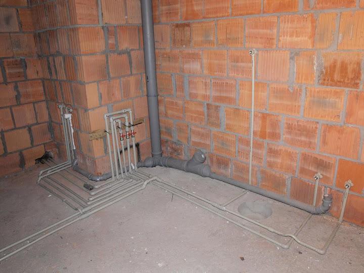

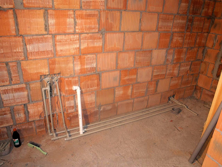

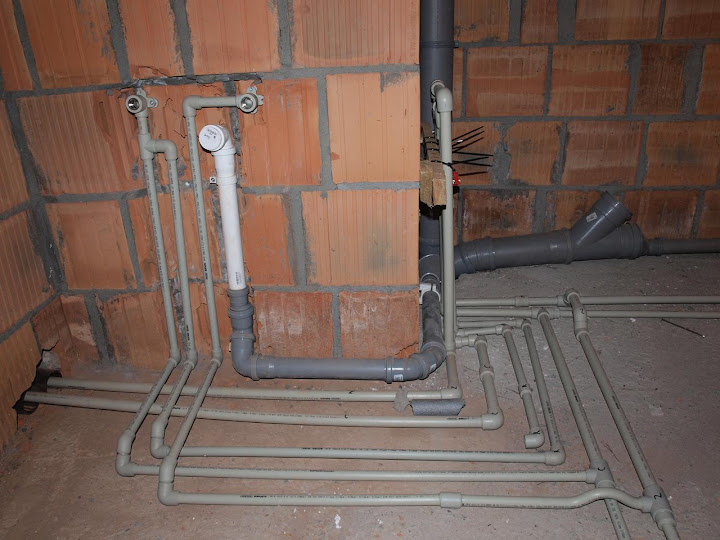

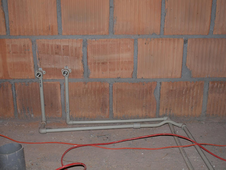

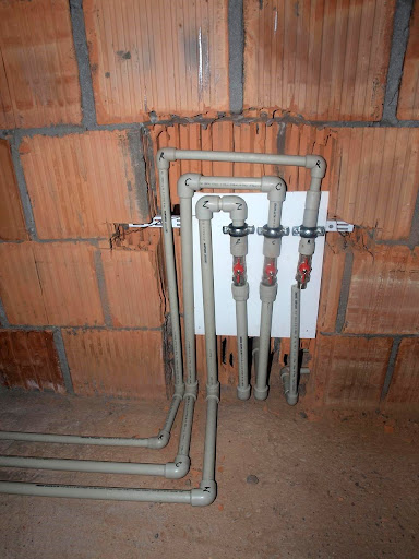

Tak wygląda trzecia i ostatnia łazienka w stanie skończonym:
http://lh5.ggpht.com/_UD9j3sBeSEQ/SzuX-MY5LkI/AAAAAAAACcE/B1YWnL5XCbE/s720/7847_Koniec%20hydrauliki.jpg" rel="external nofollow">http://lh5.ggpht.com/_UD9j3sBeSEQ/SzuX-MY5LkI/AAAAAAAACcE/B1YWnL5XCbE/s720/7847_Koniec%20hydrauliki.jpg

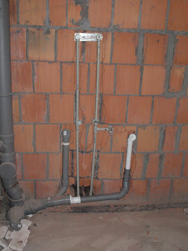

Na wprost będzie umywalka, a po lewo kibel. Kanalizacja od kibla ukryła się za rogiem, a na zdjęciu widać podejścia zimnej wody do spłuczki oraz zimnej i ciepłej do bidetty. Wprawne oko zauważy zapewne, że zimna z ciepłą są na odwrót. No są. Bo tak. Bo tam i tak zabudowa z GK pójdzie i bidettę będę wężykami (metalowymi!) podłączał, to sobie zrobię na krzyż.
http://lh3.ggpht.com/_UD9j3sBeSEQ/SzuX-e5-5II/AAAAAAAACcI/yYbddwjC1Ts/s512/7849_Koniec%20hydrauliki.jpg" rel="external nofollow">http://lh3.ggpht.com/_UD9j3sBeSEQ/SzuX-e5-5II/AAAAAAAACcI/yYbddwjC1Ts/s512/7849_Koniec%20hydrauliki.jpg

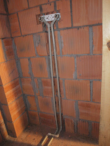

A tu będzie natrysk. Rurki elegancko wkute w ścianę, a jak się okazuje zupełnie niepotrzebna robota to była, tu też ma być GK i półeczki, o czym mi się zapomniało. Za to, jak widać u dołu zdjęcia, tutaj zimna z ciepłą już trafiają na swoje miejsca poprawnie :)
http://lh4.ggpht.com/_UD9j3sBeSEQ/SzuX-nJGU0I/AAAAAAAACcM/Vt9y94ULSg4/s512/7855_Koniec%20hydrauliki.jpg" rel="external nofollow">http://lh4.ggpht.com/_UD9j3sBeSEQ/SzuX-nJGU0I/AAAAAAAACcM/Vt9y94ULSg4/s512/7855_Koniec%20hydrauliki.jpg

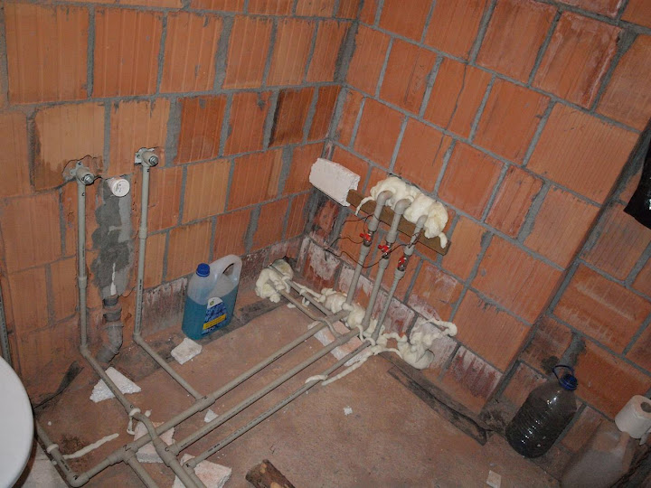

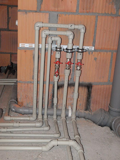

I jeszcze z zaległości: szacht z zaworami w głównej łazience, zawory były już dawno, ale były przypaskowane trytytkami do eleganckiej deseczki. Elegancka deseczka została wywalona i trafi, gdzie jej miejsce (tzn do kozy), a tu już docelowe mocowanie. Przy okazji widać tutaj patent, który sobie dorobiłem na zasadzie "bo przyszło mi do głowy": skrajny lewy zawór to recyrkulacja. Ona na poddaszu się rozchodzi na dwie łazienki. A ponieważ woda jest leniwa, nie lubi się przemęczać, skubana, to często wybiera sobie drogę najmniejszego oporu. I mogłoby się okazać, że ta łazienka ze zdjęcia jest recyrkulowana, a ta druga już nie. Więc w obu szachtach z zaworami na poddaszu dorobiłem kryzowanie. Oczywiście można było obie gałęzie dławić tymi zaworami odcinającymi, ale po każdym ich zamknięciu (tudzież bawieniu się nimi przez naszego wielce ciekawskiego Wyjątka) trzebaby ich ustawienie dobierać od nowa. Wymyśliłem więc, że zawór odcinający będzie zaworem odcinającym, a pod nim znajdzie się szeregowo włączony drugi zaworek. Ze zdjętą wajchą, do jednorazowego ustawienia i ewentualnego korygowania w razie potrzeby za pomocą kombinerek.
A na skrajnej prawej rurze z kolei można zauważyć mufkę, której tam wcześniej nie było. To właśnie wspomniany wcześniej efekt używania obcinaka zamiast mózgu :) Miałem przeciąć rurę recyrkulacji i "trochę" mi się pomyliło :)
Ten szacht ogólnie zresztą jakiś strasznie pechowy się okazał, pisałem już wcześniej o przebojach, jakie z nim miałem, to całe mnóstwo mufek widocznych na zdjęciu to właśnie efekty tamtych bojów.
http://lh5.ggpht.com/_UD9j3sBeSEQ/SzuX-_36UlI/AAAAAAAACcQ/9-XMRN41Ktc/s512/7858_Koniec%20hydrauliki.jpg" rel="external nofollow">http://lh5.ggpht.com/_UD9j3sBeSEQ/SzuX-_36UlI/AAAAAAAACcQ/9-XMRN41Ktc/s512/7858_Koniec%20hydrauliki.jpg
I ostatnia robota hydrauliczna: podejście kanalizacji do pralki.

*** Tadaaaaammmm !!!!! Zrobiłem hydraulikę !!!!! ***

A tu zaczęta już ostatnia łazienka:
http://lh6.ggpht.com/_UD9j3sBeSEQ/SzErlvhCGMI/AAAAAAAACaY/-_3XCtx3dw0/s720/7800_Trzecia%20%C5%82azienka.jpg" rel="external nofollow">http://lh6.ggpht.com/_UD9j3sBeSEQ/SzErlvhCGMI/AAAAAAAACaY/-_3XCtx3dw0/s720/7800_Trzecia%20%C5%82azienka.jpg
To na wprost to oczywiście umywalka z widoczną recyrkulacją (recyrkulację kończę przy umywalkach, bo tu chyba ciepła woda "od zaraz" jest najistotniejsza, ani w wannie ani pod natryskiem raczej się nie puszcza wody od razu wprost na siebie, zawsze przynajmniej ja zaczynam od kontrolnego strzału w podłogę :) ) Kanalizacja póki co stoi oparta o ścianę, żeby nie przeszkadzała, ale przymocuje się.
Po prawo widać końce mające zasilać natrysk, po lewo pójdą jeszcze rurki do kibelka. Dwie, bo małżonka zażyczyła sobie możliwości podłączenia przy kibelku "bidetty" (ja teraz jestem w tych sprawach baaardzo zorientowany, więc od razu wyjaśniam panom żyjącym w nieświadomości, że istnieją takie wynalazki: bidetta to taka malutka słuchawka prysznicowa, używana w sposób... powiedzmy przeciwległy do tradycyjnego prysznica).

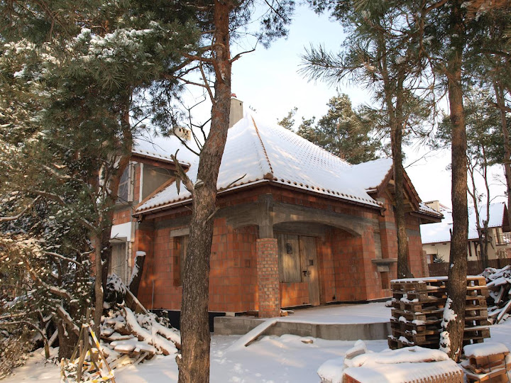

Najpierw jednak pozachwycałem się zimową scenerią. Oto i ona:
http://lh3.ggpht.com/_UD9j3sBeSEQ/Syz1MhS4z4I/AAAAAAAACZA/TXpPR6Ualbw/s720/7766_Dom%20zim%C4%85.jpg" rel="external nofollow">http://lh3.ggpht.com/_UD9j3sBeSEQ/Syz1MhS4z4I/AAAAAAAACZA/TXpPR6Ualbw/s720/7766_Dom%20zim%C4%85.jpg
http://lh3.ggpht.com/_UD9j3sBeSEQ/Syz1Lw2_b_I/AAAAAAAACY8/Lz0PDXp4pns/s720/7765_Dom%20zim%C4%85.jpg" rel="external nofollow">http://lh3.ggpht.com/_UD9j3sBeSEQ/Syz1Lw2_b_I/AAAAAAAACY8/Lz0PDXp4pns/s720/7765_Dom%20zim%C4%85.jpg
http://lh4.ggpht.com/_UD9j3sBeSEQ/Syz1LK2rbTI/AAAAAAAACY4/bN1NuXtAKV8/s720/7764_Dom%20zim%C4%85.jpg" rel="external nofollow">http://lh4.ggpht.com/_UD9j3sBeSEQ/Syz1LK2rbTI/AAAAAAAACY4/bN1NuXtAKV8/s720/7764_Dom%20zim%C4%85.jpg
Przyjrzawszy się ostatniemu zdjęciu można u dołu na śniegu zobaczyć ciekawostkę: ścieżki wydeptane przez nasze domowe zwierzątko, które nawiasem mówiąc znów zostawiło w domu pamiątki, tym razem oflankowało schody: u góry i u dołu.
Na samej działce śladów kunich było mnóstwo, oprócz kunich chyba zając. Znaczy ja harcerzem kiedyśtam byłem, ale harcerzem miejskim, nie leśnym, sprawności tropiciela nigdy nie zdobywałem, jednak jeśli w okolicy jest mnóstwo zajęcy i coś zostawia ślady ewidentnie "kicające", to co to może być jak nie zając?
No i trzeci rodzaj sladów, którego niestety nie potrafię wytłumaczyć inaczej, jak wizytą UFO. O, proszę:
http://lh4.ggpht.com/_UD9j3sBeSEQ/Syz1GU-2SUI/AAAAAAAACYA/UFrwX6EF8qw/s512/7759_%C5%9Alady%20przer%C3%B3%C5%BCne.jpg" rel="external nofollow">http://lh4.ggpht.com/_UD9j3sBeSEQ/Syz1GU-2SUI/AAAAAAAACYA/UFrwX6EF8qw/s512/7759_%C5%9Alady%20przer%C3%B3%C5%BCne.jpg
http://lh4.ggpht.com/_UD9j3sBeSEQ/Syz1F4B4x3I/AAAAAAAACX8/b1a0hJbah9k/s720/7758_%C5%9Alady%20przer%C3%B3%C5%BCne.jpg" rel="external nofollow">http://lh4.ggpht.com/_UD9j3sBeSEQ/Syz1F4B4x3I/AAAAAAAACX8/b1a0hJbah9k/s720/7758_%C5%9Alady%20przer%C3%B3%C5%BCne.jpg
Na obu zdjęciach widać ścieżkę wydeptaną przez kunę, a obok niej coś, co wygląda, jakby ktoś wziął zrzynek deski i delikatnie, najwyżej na 2-3 mm "stemplował" jej czołem w śniegu. Na zdjęciu tego może wyraźnie nie widać, ale to były równo odciśnięte prostokąty, absolutnie bez zaokrąglonych rogów, w dwóch rozmiarach: bardziej podłużnym, oraz bardziej "klockowym". Na ślady zwierzęce nie wyglądało toto absolutnie, po pierwsze dlatego, że nie ma chyba w przyrodzie zwierzęca z kanciastymi łapami, po drugie - ślady znikąd nie przychodziły, ani nigdzie nie prowadziły, po prostu były sobie w tym miejscu.
Jedyne, co mi przychodzi do głowy, to duże ptaszysko (srok tam pełno jest), które coś usiłowało "ukraść" i trochę nie mogło tego czegoś udźwignąć, w rezultacie stemplując tym po śniegu.
Nic, najprawdopodobniej zostanie to zapisane w "Wielkiej Księdze Niewyjaśnionych Tajemnic Domu w Lesie"

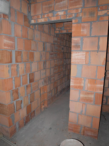

Tu będzie szacht z zaworami do trzeciej łazienki.
http://lh4.ggpht.com/_UD9j3sBeSEQ/Syz1NUwqWXI/AAAAAAAACZE/uAsESiIH_x8/s512/7767_Wyku%C5%82em%20sobie.jpg" rel="external nofollow">http://lh4.ggpht.com/_UD9j3sBeSEQ/Syz1NUwqWXI/AAAAAAAACZE/uAsESiIH_x8/s512/7767_Wyku%C5%82em%20sobie.jpg
Łazienka znajdować się będzie za ścianą, a to, co widać na zdjęciu, to sfotografowane z hallu na poddaszu coś a'la przedpokoik prowadzący do pokoju gościnnego. Zawory będą dostępne na jego ścianie, bo tu nie będą ani razić ani przeszkadzać, podczas gdy w łazience nie za bardzo było na nie miejsce. Jedyne wchodzące w grę, to był środek ściany widoczny centralnie po wejściu do łazienki, a to nam niezbyt pasowało.
A to już sama łazienka, zdjęcie z drzwi wejściowych, po prawo będzie natrysk, u dołu widać przebicie na rury zasilające łazienkę w wodę, obok niego przepust przez strop z kanalizacją brodzika, a na wprost będzie umywalka.
http://lh4.ggpht.com/_UD9j3sBeSEQ/Syz1N_-EY3I/AAAAAAAACZI/oFmUfiSxDro/s720/7772_Wyku%C5%82em%20sobie.jpg" rel="external nofollow">http://lh4.ggpht.com/_UD9j3sBeSEQ/Syz1N_-EY3I/AAAAAAAACZI/oFmUfiSxDro/s720/7772_Wyku%C5%82em%20sobie.jpg

A dziękuję, dziękuję, na to właśnie liczymy, choć niestety dom w lesie ma też i swoje złe strony:
- całe, liczne zoo usiłujące mieszkać wraz z nami, zaczynające się od legionów pająków a póki co na kunie kończące
- igliwie bardzo skutecznie zapychające rynny i obróbki blacharskie, do wybierania kilka razy w roku, niestety.
- każda silniejsza wichura będzie połączona z nerwowym spoglądaniem na sufit poddasza i zastanawianiem się, czy któreś drzewo tym razem poleci wprost na dach, czy jeszcze nie. Tak, dom ubezpieczony, ale co z tego...
Te drzewa niby stoją tam jakieś 40 lat (licząc po słojach) i niejedną wichurę przeżyły, ale obecnie są i bardziej odsłonięte i niektóre mają korzenie podcięte, więc realne ryzyko jest.
Ale i tak zgodnie z żoną twierdzimy, że dom z obejściem "jak na wczasach" jest tego wart 8)
Ech, tylko żeby ten las zaczął być wreszcie na powrót do lasu podobny...

Koza mimo, że grzeje jak licho, niestety na parterze stoi, a ja mam teraz robotę na piętrze. Radziłem sobie jak mogłem:
http://lh3.ggpht.com/_UD9j3sBeSEQ/SyPbS4cctWI/AAAAAAAACWw/5Mt5hahcvGQ/s720/7721_G%C5%82%C3%B3wna%20%C5%82azienka.jpg" rel="external nofollow">http://lh3.ggpht.com/_UD9j3sBeSEQ/SyPbS4cctWI/AAAAAAAACWw/5Mt5hahcvGQ/s720/7721_G%C5%82%C3%B3wna%20%C5%82azienka.jpg
Zdjęcie generalnie pokazuje porządek po robocie, ale widać na nim poupychane styropianem (poprzyciskanym deskami) szczeliny w połaci dachowej, jak i starszy z całą pewnością ode mnie piecyk elektryczny typu "słoneczko", który wraz ze zgrzewarką do rur i oświetlającym całość halogenem dają mi coś koło 4,5kW mocy grzewczej
W każdym razie zaraz po uporaniu się z ogrzewaniem została wzięta zgrzewarka w dłoń, flaszka z acetonem w drugą dłoń, obcinak do rur w trzecią dłoń i do dzieła! A oto i rzeczone dzieło w całej okazałości:
http://lh4.ggpht.com/_UD9j3sBeSEQ/SyPW5oBaJVI/AAAAAAAACWQ/ZrTuPLjelsY/s720/7720_G%C5%82%C3%B3wna%20%C5%82azienka.jpg" rel="external nofollow">http://lh4.ggpht.com/_UD9j3sBeSEQ/SyPW5oBaJVI/AAAAAAAACWQ/ZrTuPLjelsY/s720/7720_G%C5%82%C3%B3wna%20%C5%82azienka.jpg
Po lewo będzie umywalka, na wprost kibelek, a po prawo - bidet (może będzie, może nie będzie, instalacja w każdym razie pod niego, jakby co, będzie gotowa). Pomiędzy kiblem a bidetem - zsyp brudnej bielizny na doł do kotłownio-pralni :) A gąszcz na podłodze - wynikowy.
O tutaj tenże gąszcz z bliska:
http://lh3.ggpht.com/_UD9j3sBeSEQ/SyPW5LovMTI/AAAAAAAACWM/p2dHydKriPY/s720/7717_G%C5%82%C3%B3wna%20%C5%82azienka.jpg" rel="external nofollow">http://lh3.ggpht.com/_UD9j3sBeSEQ/SyPW5LovMTI/AAAAAAAACWM/p2dHydKriPY/s720/7717_G%C5%82%C3%B3wna%20%C5%82azienka.jpg
Rurka kończąca się kolankiem i nie mająca dalszego ciągu, to recyrkulacja, ona zejdzie sobie na dół do kotłowni, ale to już w kolejnym dniu zrobię, ponieważ prościej mi zgrzać gotową sztangę, wsunąć do tej łazienki i zgrzać tutaj, niż wystawiać z niej (z łazienki) rurkę i się potem do niej dogrzewać w ciasnym szachcie. Tego kolejnego dnia również wywalę ową tymczasową deskę mocującą, a zamiast niej wstawię tam mocowanie rur z prawdziwego zdarzenia.
I ostatnie zdjęcie: podejście do wanny:
http://lh3.ggpht.com/_UD9j3sBeSEQ/SyPW4TeG2yI/AAAAAAAACWI/qVzjmr4NVXM/s720/7715_G%C5%82%C3%B3wna%20%C5%82azienka.jpg" rel="external nofollow">http://lh3.ggpht.com/_UD9j3sBeSEQ/SyPW4TeG2yI/AAAAAAAACWI/qVzjmr4NVXM/s720/7715_G%C5%82%C3%B3wna%20%C5%82azienka.jpg
W lewym dolnym rogu widać przepust przez strop, którym wyjdzie sobie kanalizacja do tej wanny. Doprowadzona jest pod sufitem piętro niżej, bo tam i tak będzie sufit podwieszany, a tu nie wyrobiłbym się w życiu z niezbędnym spadkiem.
Śladów kuny tym razem nie było.
