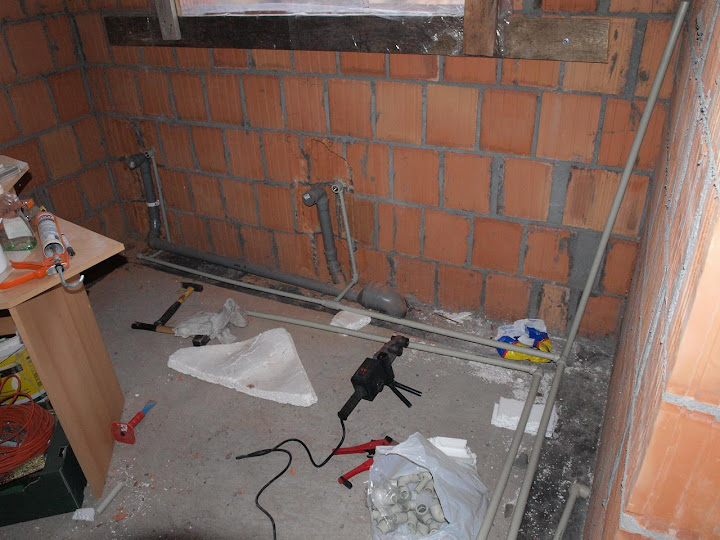

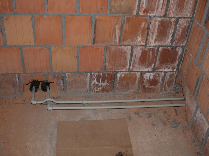

Co do prac - wizualnie dziś zrobiłem niewiele, ale sam się pocieszam, że była to najgorsza część i że licząc nakład pracy jest to spokojnie połowa górnej głównej łazienki.

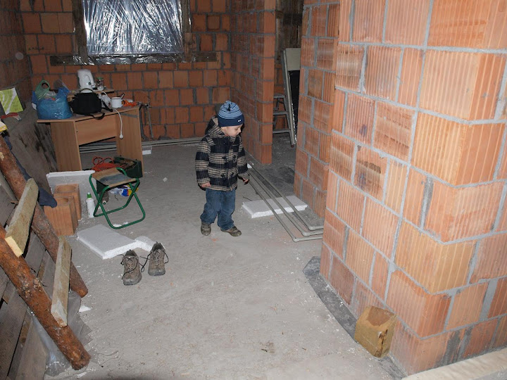

Ano, po odkuciu z podłogi wszystkich licznych nadlewek z zaprawy i ogólnym jej uprzątnięciu zrobiłem w zasadzie tylko (i aż) tyle:
http://lh5.ggpht.com/_UD9j3sBeSEQ/SyKVUIBunHI/AAAAAAAACVI/qvjEwEtH_kU/s720/7695_G%C5%82%C3%B3wna%20%C5%82azienka.jpg" rel="external nofollow">http://lh5.ggpht.com/_UD9j3sBeSEQ/SyKVUIBunHI/AAAAAAAACVI/qvjEwEtH_kU/s720/7695_G%C5%82%C3%B3wna%20%C5%82azienka.jpg
To będzie szacht odcinający tej łazienki. Całość za zabudową z GK, oczywiście za stosownymi drzwiczkami. Rurki podobnie jak na dole prowizorycznie i przejściowo mocowane do tymczasowej deski, ale teraz to jest zrobione profesjonalnie, trytytkami :)
Dla niezorientowanych od razu info: trytytki, to plastikowe paski montażowe, nazwa pochodzi od dźwięku wydawanego przez nie przy ich zaciąganiu. Spotkałem się kiedyś z komentarzem, że trytytki to chyba przy robotach z publicznych zamówień są wykorzystywane, bo jak to jest w normalnym tempie zaciągane, to nie robi trytytytytyt tylko dzzzzzzt U mnie tam robiły trytytytyt a czasem nawet tryt....tryt... bo trzeba było dobrze porozmieszczać, a nie zaciągać na wyścigi.

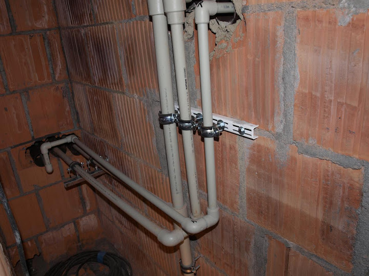

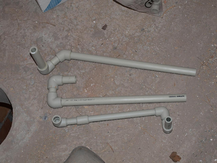

I tak zresztą po ostatnich popadaniach w samozachwyt, jaki to ja już świetny hydraulik jestem, zostałem samoistnie przeczołgany po własnych błędach. Pomyliła mi się kolejność rurek w tym szachcie i w rezultacie musiałem go robić od nowa, bo pierwotny sie nie kwalifikował do pokazywania. Może nie przypominał tego:
http://img23.imageshack.us/img23/6700/hydrapt.jpg" rel="external nofollow">http://img23.imageshack.us/img23/6700/hydrapt.jpg
Ale i wiele mu nie brakowało. Po błędach i wypaczeniach zostało mi tyle:
http://lh3.ggpht.com/_UD9j3sBeSEQ/SyKVU7-NnlI/AAAAAAAACVM/9PiTP74ctVk/s720/7696_Pozosta%C5%82o%C5%9Bci.jpg" rel="external nofollow">http://lh3.ggpht.com/_UD9j3sBeSEQ/SyKVU7-NnlI/AAAAAAAACVM/9PiTP74ctVk/s720/7696_Pozosta%C5%82o%C5%9Bci.jpg
Ale i to się pewnie gdzieś wykorzysta, a nawet jeśli coś zostanie, to żaden koszt w końcu, kolanko 40gr kosztuje.

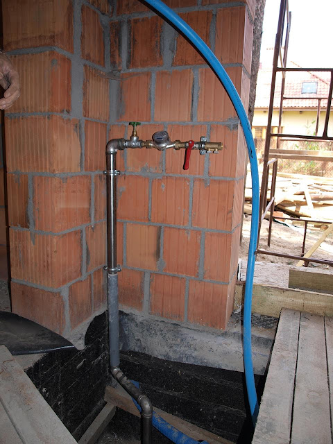

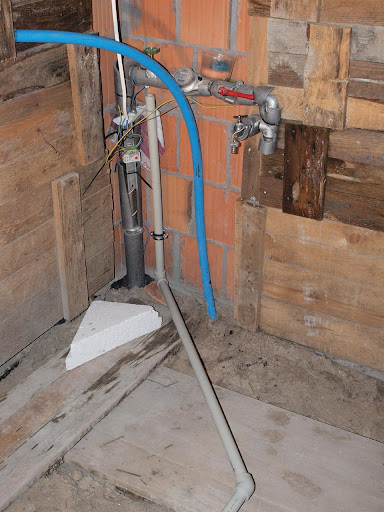

A jak już robię wpis do dziennika, to przy okazji...
Siedzę w tej chwili na delegacji w Olsztynie, zesłany przez Złego Kapitalistycznego Wyzyskiwacza. Myślami, kiedy tylko nie jestem pochłonięty niuansami związanymi z równoczesnym reinstalowaniem ośmiu serwerów naraz (swoją drogą ciekawie się taką symultankę robi ), jestem oczywiście na budowie i zacząłem się mocno zastanawiać nad przebudowaniem przyłącza wodociągowego wykonanego nam przez STD Nasiłowski. To, co zrobili, wygląda tak:
http://lh6.ggpht.com/_UD9j3sBeSEQ/Sr0Y1CZEfHI/AAAAAAAAByM/6TOtqNZrdHo/s640/6935_Woda%20i%20gaz.jpg" rel="external nofollow">http://lh6.ggpht.com/_UD9j3sBeSEQ/Sr0Y1CZEfHI/AAAAAAAAByM/6TOtqNZrdHo/s640/6935_Woda%20i%20gaz.jpg
Jak nietrudno zauważyć, dołożenie na końcu kolanka celem zakręcenia całym interesem w dół powoduje, że rura schodzi niemal w świetle drzwi. Niby nie ma problemu, bo tam będzie jeszcze i tynk i futryna drzwiowa, ale gryzie mnie to.
I zacząłem kombinować nad zaworem antyskażeniowym zamontowanym zaraz za licznikiem zamiast na końcu (jak jest obecnie), a odcinającego już za kolankiem (mniejsza o szczegóły, to co wymyśliłem, byłoby ciut bardziej skomplikowane, generalnie chodzi mi o danie antyskażeniowca zaraz za licznikiem, co o dobre 10cm pozwoli skrócić długość tej sztangi). Formalny wymóg prostego odcinka za wodomierzem o długości minimum trzech średnic będzie spełniony, ale dochodzą jeszcze wymogi mniej formalne, niestety. Pytany o to STD Nasiłowski powiedział, że inspektor wodociągów może nie odebrać, bo wg wymogów "Wodociągu Mareckiego" za licznikiem musi być podobno najpierw zawór odcinający. Cóż, trzeba spytać inspektora...
Jutro!
J.

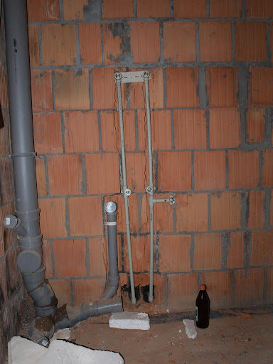

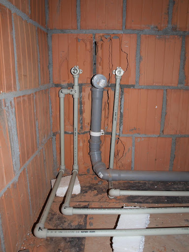

Z konkretów:

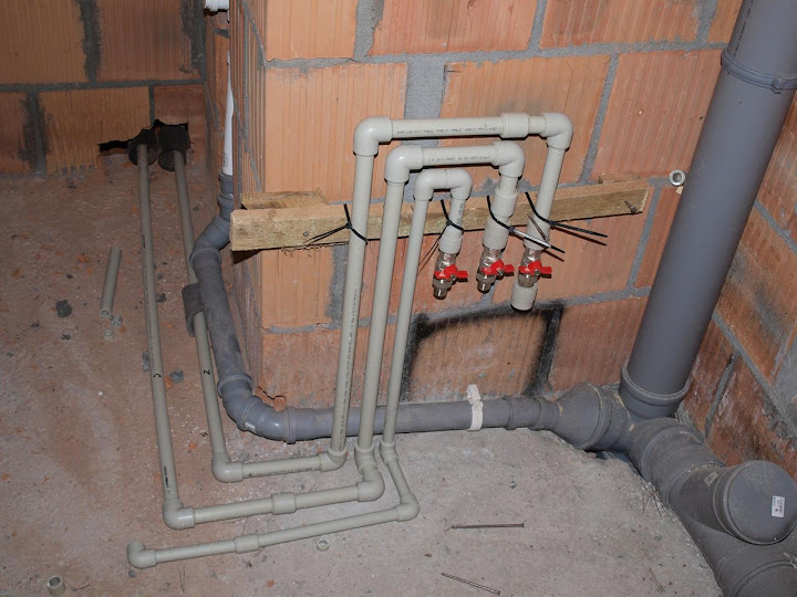

Dolna łazienka. Zwracam uwagę na podniesione wypusty do umywalki oraz na wyrównane zaworki odcinające (deska za nimi pełniła funkcję pomocniczą w trakcie zgrzewania i oczywiście zniknie, sam tam siedziałem, nie miał kto przytrzymać na równo i musiałem sobie jakoś radzić):
http://lh3.ggpht.com/_UD9j3sBeSEQ/SxwIfiyo46I/AAAAAAAACJg/ATGBR7Ct7MU/s720/7680_%C5%81azienka%20dolna.jpg" rel="external nofollow">http://lh3.ggpht.com/_UD9j3sBeSEQ/SxwIfiyo46I/AAAAAAAACJg/ATGBR7Ct7MU/s720/7680_%C5%81azienka%20dolna.jpg
Pomieszczenie gospodarcze, okresowo nazywane kotłownią, choć z oporami pewnymi, bo kotłownia jakoś tak odruchowo kojarzy się z brudnym piecem węglowym, usmolonymi węglowym pyłem ścianami i plątaniną rur i zaworów, a nasza kotłownia ma mieć pytki na ścianach i być również pralnią i suszarnią. M.in. białych rzeczy. No i piec będzie gazowy, nie węglowy (węglowego w naszym rejonie nielzja zresztą). A w pomieszczeniu miejsce na zlew gospodarczy i pralkę obok. Zlew gospodarczy ma dubeltowe podejścia baterii: standard obecny do baterii sztorcowej (czyli króćce pod blatem) oraz klasyczna klasyka: króćce nad zlewem, do klasycznej baterii ściennej - przewidziałem taką możliwość, bo cały czas się zastanawiam, czy taka wyżej zamontowana bateria nad zlewem gospodarczym, to nie będzie jednak lepsze rozwiązanie.
http://lh3.ggpht.com/_UD9j3sBeSEQ/SxwIb1U3z8I/AAAAAAAACJc/TGHCCU9Wmfg/s512/7677_Kot%C5%82ownia.jpg" rel="external nofollow">http://lh3.ggpht.com/_UD9j3sBeSEQ/SxwIb1U3z8I/AAAAAAAACJc/TGHCCU9Wmfg/s512/7677_Kot%C5%82ownia.jpg
Tak, wiem, że krzywo, się pomocuje, będzie prosto, na razie to wszystko luźne jest i ułożenie rurek jest zwykle jakąśtam średnią grawitacji i ostatnich kilku potknięć o rury na podłodze.
Flaszka stojąca obok, to aceton jest - tak dla jasności

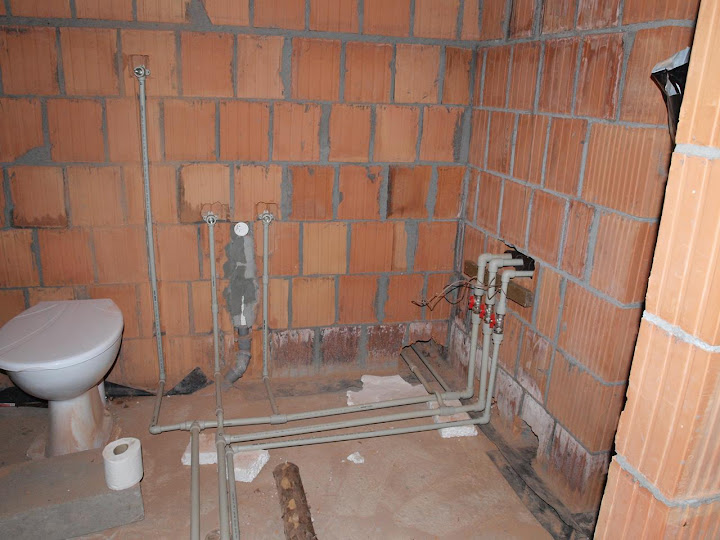

Tu mam jeszcze małą zagwozdkę: robić osobne doprowadzenie kanalizy dla pralki (zostawiony zaślepiony wlot trójnika jest właśnie do jej wyprowadzenia, oczywiście przez redukcję), czy podłączać pralkę do syfonu zlewu? Pierwszy sposób porządniejszy, pralka wyrzucając wodę przynajmniej by nie bulgotała zlewem, więc pewnie jeszcze dorobię ten kawałek rurki, tylko małe "niechcemisię" się włączyło i bruździ :)
A ta cała kanalizacyjna rozgwiazda po lewo - wygląda groźnie, ale zabudowana ma być. Wystają z niej jeszcze końce:
- do kratki w podłodze (u dołu, przy styropianie)
- rewizja
- odprowadzenie do kondensatu z pieca.

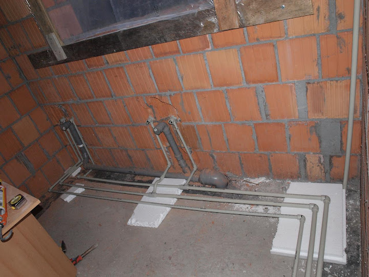

Pisałem kiedyś, że dla zachowania logicznego układu hydrauliki podejście do zlewu w kotłowni poprowadzę przez garaż. I proszę:
http://lh3.ggpht.com/_UD9j3sBeSEQ/SxwIq7LX0pI/AAAAAAAACJo/DUAhHmfCiCM/s720/7684_Gara%C5%BC.jpg" rel="external nofollow">http://lh3.ggpht.com/_UD9j3sBeSEQ/SxwIq7LX0pI/AAAAAAAACJo/DUAhHmfCiCM/s720/7684_Gara%C5%BC.jpg
Rurki się musiały skrzyżować, bo planując wyprowadzenia do nich z łazienki (zza zaworów odcinających) niestety nie przemyślałem do końca ich rozmieszczenia, gdzie ciepła a gdzie zimna. Nie jest to problem, po prostu łuczek dołożyłem, ale jako jakieśtam potknięcie odnotowywuję.
Tak w ogóle, po tej robocie "temi rencami" zrobionej zaczynam rozumieć, dlaczego fachowcy hydraulicy pracę swoją liczą "za punkt" a nie np. za metr bieżący wykonanej instalacji. Prawda po prostu jest taka, że same rury, choćby i z milionem zakrętów, się kładzie piorunem, szybko, miło i bezproblemowo. A właśnie z punktami końcowymi jest problem, bo to trzeba rozmierzyć, rozplanować, rozkuć, przemyśleć, jak do nich podejść rurkami, żeby instalacja była potem przejrzysta a nie przypominała czegoś w stylu kłębka drutu.

Z konkretów:
- rewizja

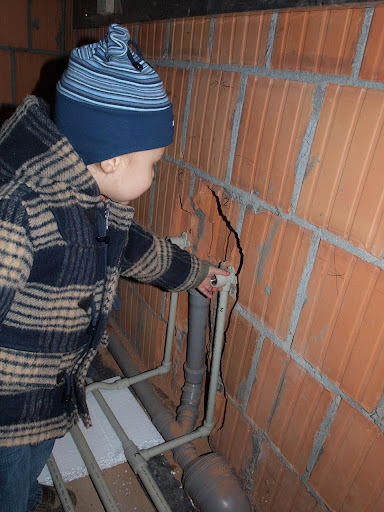

Kontrola jakości w wykonaniu Wyjątka. Na pierwszym planie robocze buty niżej podpisanego, kiedyś bardzo dobre Salomony, obecnie coś, co dziecię nasze określa mianem "te obrzydłe adidasy"
http://lh6.ggpht.com/_UD9j3sBeSEQ/SxwIzYR8OJI/AAAAAAAACJw/FZD9magszS4/s720/7687_Kontrola%20jako%C5%9Bci.jpg" rel="external nofollow">http://lh6.ggpht.com/_UD9j3sBeSEQ/SxwIzYR8OJI/AAAAAAAACJw/FZD9magszS4/s720/7687_Kontrola%20jako%C5%9Bci.jpg
"Szefie, te rurkie, to chyba wyprostować trza!"
http://lh4.ggpht.com/_UD9j3sBeSEQ/SxwI6P9XsZI/AAAAAAAACJ0/0ctBAvO22jQ/s512/7689_Kontrola%20jako%C5%9Bci.jpg" rel="external nofollow">http://lh4.ggpht.com/_UD9j3sBeSEQ/SxwI6P9XsZI/AAAAAAAACJ0/0ctBAvO22jQ/s512/7689_Kontrola%20jako%C5%9Bci.jpg

A o co chodzi z tym "prawie"? Ano o cztery drobiazgi. które trzeba zrobić na parterze, żeby już z czystym sumieniem napisać: "parter zrobiony!":
- poprawić podejścia do umywalki w łazience na parterze. Mierząc szczegółowo jak to jest zrobione w naszym obecnym mieszkaniu doszedłem do wniosku, że punkty przyłączeniowe poniżej wlotu kanalizacji mogą być jednak za nisko, a ponieważ obecnie ich przesunięcie mnie kosztuje chwilę czasu i dwie mufki, przesunę.
- poprawić szacht w tejże łazience. Dziś zamocowałem wreszcie w tym szachcie na porządnie rury i okazało się, że jeden zawór mi o 3cm wystaje z linii. Niby nie jest to istotne, bo i tak będzie zamknięte w szafce i nie będzie widać, ale mnie drażni. Poprawię. Koszt to też jedna mufka więcej (bo muszę rozciąć rurę i ją zgrzać na nowo po wycięciu tych 3cm) i konieczność zgrzewania rur wewnątrz szachtu, a więc w bardzo niewygodnym miejscu (posturę mam informatyczną, a mieszczę się tam ledwo ledwo).
- wykonać podejścia do zlewu "gospodarczego" w kotłowni
- i ostatnie "prawie", najważniejsze: podłączyć całe to cholerstwo do wodociągu. Obecnie miejsce podłączenia wygląda tak:
http://lh5.ggpht.com/_UD9j3sBeSEQ/Sux-BtSCymI/AAAAAAAACAo/C-pSMb3_-Iw/s512/7505_Hydraulika.jpg" rel="external nofollow">http://lh5.ggpht.com/_UD9j3sBeSEQ/Sux-BtSCymI/AAAAAAAACAo/C-pSMb3_-Iw/s512/7505_Hydraulika.jpg
A ma wyglądać... no odrobinkę inaczej Przez chwile miałem tutaj pomysł wyedytowania tego zdjęcia i dorysowania na nim kreskami, co tam będzie, ale to była tylko chwilka, zaraz mi przeszło.Tak więc mogę póki co napisać, że tam będzie rozdział na wodę domową i gospodarczą, dwa zawory, filtr siatkowy (i gdyby była potrzeba - miejsce na normalny filtr w baniaku 10"). Zawór czerpalny będzie nadal, tylko odrobinkę inaczej zainstalowany.
Jeszcze jedno zdjęcie, z przyczyną rozjechania się zaworów w szachcie w łazience:
http://lh4.ggpht.com/_UD9j3sBeSEQ/SxFYUoS8oFI/AAAAAAAACHw/TWb54K93A48/s720/7670_Szacht.jpg" rel="external nofollow">http://lh4.ggpht.com/_UD9j3sBeSEQ/SxFYUoS8oFI/AAAAAAAACHw/TWb54K93A48/s720/7670_Szacht.jpg
