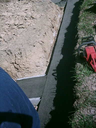

Nadszedł czas na papę x2 A oto kociołek...
http://www.fotoszok.pl/albums/userpics/14285/normal_PS_-_lepikowanie-_kocio%B3.jpg
http://www.fotoszok.pl/albums/userpics/14285/normal_PS_-_lepikowanie_-_k%B3adzenie_papy.jpg
tam na cieniu to ja Taki orła cień...
http://www.fotoszok.pl/albums/userpics/14285/normal_PS_-_papa_na_fundamencie_1.jpg
Teraz ława nie będzie taka..betoniarska..ale z tą papą jak wyschnie to hmm normalnie wybieg dla modelek Tylko może tak nie odrazu z tym chodzeniem po świeżej papce
http://www.fotoszok.pl/albums/userpics/14285/normal_PS_-_%B3awa_fundamentowa.jpg

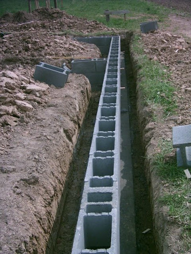

W końcu nadszedł czas na pustaki szalunkowe Ale ile te byki ważą? Misiek mówi- nie dźwigaj... po co dźwigasz... toż jak chłopu nie pomagać... rozwiązaniem stała się taczka... dowoziłam pustaki jemu na niej, a i sam on woził więcej tych pustaków.
Wieczorkiem spojrzałam ile te pustaki ważą i byłam w "szoku"... od 19 do 21 kg o ranyyyy
http://www.fotoszok.pl/albums/userpics/14285/normal_PS_-_pustaki_fundamenty_-_przed_zalaniem_1.jpg
Troszkę zabawy i tutaj... piony itp.
http://lh4.ggpht.com/_AcP-Nr0kSsI/Sg7Dvrg3Y-I/AAAAAAAAAUA/ewheIfpHbqg/s512/PHTO0022.JPG
Oj jak ja już się cieszyłam, kiedy nadszedł czas na ich zalanie betonem... Przyznam, że napewno jest szybciej budować fundamenty z pustaków szalunkowych, jak bawić się z szalunkami
http://www.fotoszok.pl/albums/userpics/14285/normal_PS_-_zalewanie_pustak%F3w_fund__betonem.jpg
Odrazu nie stawialiśmy z pustaków wszystkich warstw... zalewalismy stopniowo...
http://www.fotoszok.pl/albums/userpics/14285/normal_PS_-_kolejne_warstwy_pustak%F3w_szalunk.jpg
