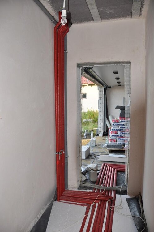

small_DSC_1148.thumb.jpg.849800a9bdcf8f61cdf42e3e5bf24dc1.jpg rurki zasilające ogrzewanie

po odpaleniu kotłowni okazało się, że podłogówka traci ciśnienie, szybko traci ciśnienie; instalatorzy kotłowni stwierdzili nieszczelnośc podłogówki (czytaj DZIURA); mój mąż lał wodę w piątek, sobotę (Sylwester), niedzielę z nadzieją że przestanie spadac ciśnienie, a ono ciągle spadało - w 15 minut do 0 (czytaj DO ZERA!). Rober wylał w sumie z 200litrów wody - plam nie ma, nic się nigdzie nie leje ani po ścianach ani po suficie, a wszystkie obwody razem jak i każdy z osobna jednakowo traciły ciśnienie - cuda wianki - pytanie - GDZIE JEST WODA ??? napełniane były obiegi na poddaszu i na parterze, z sufitu kropla nie spadła.
Dzisiaj przybyła ekipa, która montowała podłogówkę (pół roku temu, tylko że wody do tej pory nie mieliśmy) i zaczęli lac wodę, kręciś, dokręcac, odłupywac jastrych, - szukac tej cholernej wody - stwierdzili to co mój mąż i co ekipa od kotłowni - jest NIESZCZELNOŚC.
No ale co - we wszsytkich obwodach (5 na dole i 3 na górze) ??? rurki mamy VIEGA - podobno najlepsze, na rozdzielaczu nic nie kapie.
Ani oni ani ci od kotłowni nigdy czegoś takiego nie widzieli.
o 14 mój mąż zauważył, że ściana zaczyna podchodzic wodą (pic) - miejsce na 1szym i 2gim zdjęciu - przy rurach, to jest w wiatrołapie.
Magicy od podłogówki doszli, że musi byc nieszczelnośc na rurze doprowadzającej wodę (zdj 1) do rozdzielacza podłogówki - czyli pod anhydrytem, podłogówką, folią i 2 warstwami styropianu - MASAKRA.
