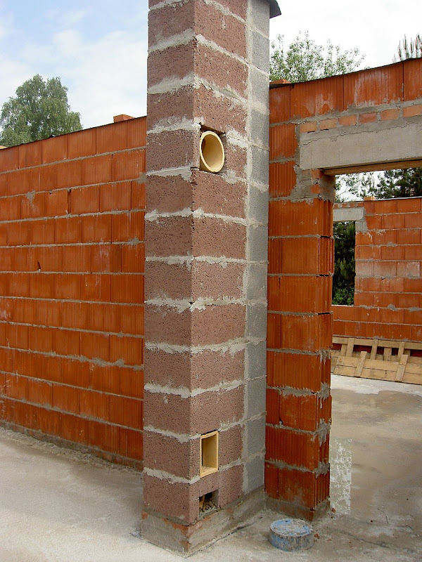

Kominy systemowe Frank-Bud - zastosowaliśmy kominy uniwersalne o średnicy rury szamotowej 200 mm z podwójnym kanałem wentylacyjnym:
http://lh3.ggpht.com/_5qMF5SAKMEY/TAOhtMPHwiI/AAAAAAAAAIo/i_b09om_snU/s640/PICT0532small.jpg" rel="external nofollow">http://lh3.ggpht.com/_5qMF5SAKMEY/TAOhtMPHwiI/AAAAAAAAAIo/i_b09om_snU/s640/PICT0532small.jpg
http://lh5.ggpht.com/_5qMF5SAKMEY/TAOiW7maRUI/AAAAAAAAAJE/jPOhUZ1xoHM/s640/PICT0581small.jpg" rel="external nofollow">http://lh5.ggpht.com/_5qMF5SAKMEY/TAOiW7maRUI/AAAAAAAAAJE/jPOhUZ1xoHM/s640/PICT0581small.jpg
Pustą przestrzeń pomiędzy rurą a ściankami pustaka wypełnia się sproszkowanym keramzytem (na zdjęciu - worki leżące na rurach szamotowych).

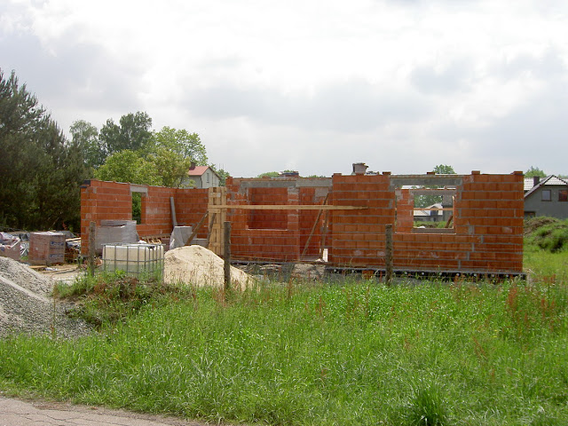

29.05.2010 - pierwsza kondygnacja gotowa:
http://lh4.ggpht.com/_5qMF5SAKMEY/TAOiWmhOH5I/AAAAAAAAAI4/SzZSGfbr4m4/s640/PICT0576small.jpg" rel="external nofollow">http://lh4.ggpht.com/_5qMF5SAKMEY/TAOiWmhOH5I/AAAAAAAAAI4/SzZSGfbr4m4/s640/PICT0576small.jpg
http://lh5.ggpht.com/_5qMF5SAKMEY/TAOxI526LvI/AAAAAAAAAJM/5-xL63AAM3o/s640/PICT0582small.jpg" rel="external nofollow">http://lh5.ggpht.com/_5qMF5SAKMEY/TAOxI526LvI/AAAAAAAAAJM/5-xL63AAM3o/s640/PICT0582small.jpg
Komin wentylacyjny w kuchni oraz wentylacyjno - spalinowy w salonie. Wyczystka oraz odpływ kondensatu z kanału spalinowego zostaną wyprowadzone przez ścianę do kotłowni:

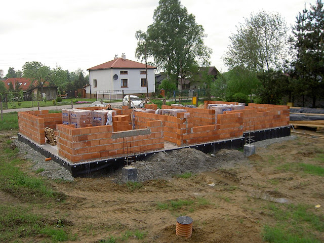

10 maja rozpoczęto murowanie ścian zewnętrznych - oto efekt jednego dnia pracy 2 osób:
http://lh3.ggpht.com/_5qMF5SAKMEY/S-qdTKgcxnI/AAAAAAAAAH4/isYnrgq1beU/s640/PICT0510small.jpg" rel="external nofollow">http://lh3.ggpht.com/_5qMF5SAKMEY/S-qdTKgcxnI/AAAAAAAAAH4/isYnrgq1beU/s640/PICT0510small.jpg
http://lh4.ggpht.com/_5qMF5SAKMEY/S-qdTc2sfdI/AAAAAAAAAH8/INqdghG-cRA/s640/PICT0512small.jpg" rel="external nofollow">http://lh4.ggpht.com/_5qMF5SAKMEY/S-qdTc2sfdI/AAAAAAAAAH8/INqdghG-cRA/s640/PICT0512small.jpg
http://lh6.ggpht.com/_5qMF5SAKMEY/S-qdTYUqViI/AAAAAAAAAIA/LiRH2Djayxo/s640/PICT0515small.jpg" rel="external nofollow">http://lh6.ggpht.com/_5qMF5SAKMEY/S-qdTYUqViI/AAAAAAAAAIA/LiRH2Djayxo/s640/PICT0515small.jpg

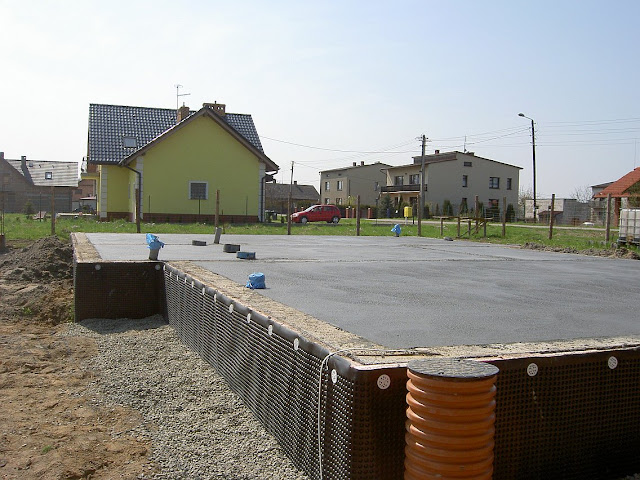

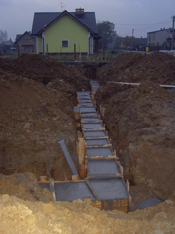

W dniach 21 - 23 kwietnia zakończono stan zerowy - rozprowadzono kanalizację, fundamenty zasypano, wykonano posadzkę (chudy beton) na gruncie. Dowieziono także więźbę dachową oraz deski:
http://lh4.ggpht.com/_5qMF5SAKMEY/S-OqqlAWrgI/AAAAAAAAAHI/uIXWxca_ki4/s640/PICT0469small.jpg" rel="external nofollow">http://lh4.ggpht.com/_5qMF5SAKMEY/S-OqqlAWrgI/AAAAAAAAAHI/uIXWxca_ki4/s640/PICT0469small.jpg
http://lh5.ggpht.com/_5qMF5SAKMEY/S-Oqqx-qBQI/AAAAAAAAAHM/ehpc_xc2UMQ/s640/PICT0470small.jpg" rel="external nofollow">http://lh5.ggpht.com/_5qMF5SAKMEY/S-Oqqx-qBQI/AAAAAAAAAHM/ehpc_xc2UMQ/s640/PICT0470small.jpg
http://lh6.ggpht.com/_5qMF5SAKMEY/S-OqrJ1-NpI/AAAAAAAAAHQ/JKTtF9oA4Bk/s640/PICT0485small.jpg" rel="external nofollow">http://lh6.ggpht.com/_5qMF5SAKMEY/S-OqrJ1-NpI/AAAAAAAAAHQ/JKTtF9oA4Bk/s640/PICT0485small.jpg

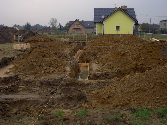

Po wypompowaniu wody z wykopu prace ruszyły pełną parą .
Wokół ław fundamentowych ułożono 50 m bednarki ocynkowanej 4x25 mm, po czym przystąpiono do wykonania drenażu opaskowego:
http://lh3.ggpht.com/_5qMF5SAKMEY/Sw1khysyLkI/AAAAAAAAAFk/dEaYblAakQ8/s640/PICT0405small.jpg
http://lh6.ggpht.com/_5qMF5SAKMEY/Sw1kh6MlL2I/AAAAAAAAAFo/2nKH-JngJmE/s640/PICT0406small.jpg
http://lh6.ggpht.com/_5qMF5SAKMEY/Sw1khxVpWPI/AAAAAAAAAFs/xMZxiyxxBlo/s640/PICT0407small.jpg
Zastosowano rurę drenarską fi 80 mm, studzienki (5 sztuk) wykonano z rur karbowanych fi 315 mm. Na tym prace budowlane zakończono.

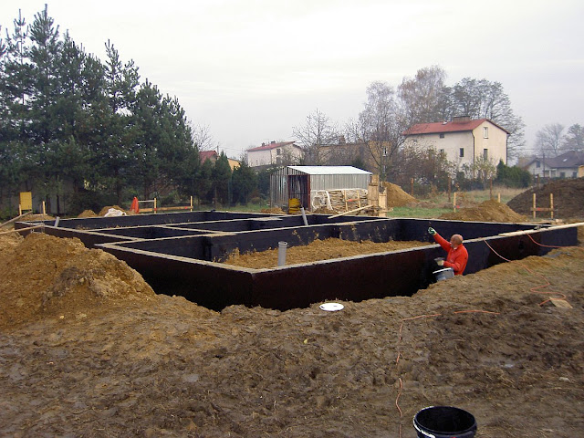

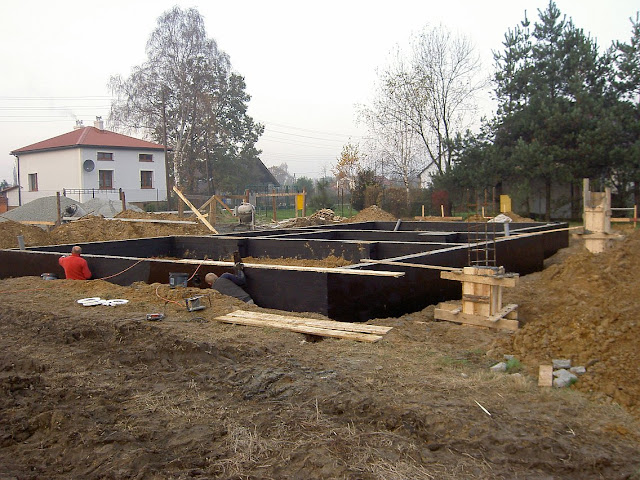

6 listopada wykonano izolację przeciwwilgociową ścian fundamentowych. Od strony wewnętrznej ściany posmarowano dwukrotnie preparatem Izohan Dysperbit - pierwszy raz rozcieńczonym wodą w stos. 1:1, drugi raz bez rozcieńczania. Od strony zewnętrznej zastosowano Izohan Izobud WL - najpierw ściany zagruntowano preparatem rozcieńczonym (1:1) wodą a następnie nałożono przy użyciu pac warstwę o grubości około 3 mm:
http://lh5.ggpht.com/_5qMF5SAKMEY/SvmSPOX_UXI/AAAAAAAAADc/V3GewRySBSQ/s640/PICT0394small.jpg
http://lh5.ggpht.com/_5qMF5SAKMEY/SvmS0dsqOQI/AAAAAAAAADk/sWbm6mOLMAY/s640/PICT0395small.jpg
http://lh3.ggpht.com/_5qMF5SAKMEY/SvmSPJLdArI/AAAAAAAAADY/iEDLiklLARo/s640/PICT0389small.jpg

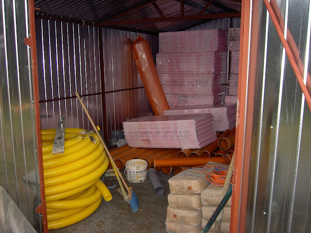

Tymczasem blaszak zamienił się w skład materiałów budowlanych
http://lh5.ggpht.com/_5qMF5SAKMEY/SvmSO9JcXdI/AAAAAAAAADU/74L3wfOYzN0/s640/PICT0387small.jpg

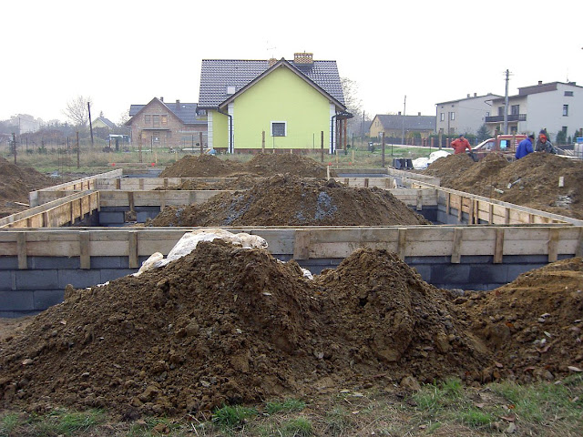

30 października rozszałowano ławy fundamentowe, wykonano na nich izolację przeciwwilgociową poziomą (warstwa Dysperbitu + papa termozgrzewalna), po czym rozpoczęto murowanie ścian fundamentowych z pustaków szalunkowych:
http://lh4.ggpht.com/_5qMF5SAKMEY/SvmRO09jyqI/AAAAAAAAAC8/wWU51dhSf08/s640/PICT0350small.jpg" rel="external nofollow">http://lh4.ggpht.com/_5qMF5SAKMEY/SvmRO09jyqI/AAAAAAAAAC8/wWU51dhSf08/s640/PICT0350small.jpg
http://lh4.ggpht.com/_5qMF5SAKMEY/SvmRO-QLDLI/AAAAAAAAADA/8owW2r6xqeE/s640/PICT0358small.jpg" rel="external nofollow">http://lh4.ggpht.com/_5qMF5SAKMEY/SvmRO-QLDLI/AAAAAAAAADA/8owW2r6xqeE/s640/PICT0358small.jpg
3 listopada zakończono stawianie ścian po czym wykonano szalunki na ich górnych krawędziach:
http://lh5.ggpht.com/_5qMF5SAKMEY/SvmRO9wQC4I/AAAAAAAAADE/Z2MAgOQfcg8/s640/PICT0363small.jpg" rel="external nofollow">http://lh5.ggpht.com/_5qMF5SAKMEY/SvmRO9wQC4I/AAAAAAAAADE/Z2MAgOQfcg8/s640/PICT0363small.jpg

Bezpośrednio po wylaniu chudziaka ekipa przystąpiła do przygotowywania zbrojenia i szalunków. A oto efekty ich pracy:
http://lh4.ggpht.com/_5qMF5SAKMEY/Svv9O2BJxeI/AAAAAAAAAEo/QP5SP2Pbnvw/s640/PICT0306small.jpg" rel="external nofollow">http://lh4.ggpht.com/_5qMF5SAKMEY/Svv9O2BJxeI/AAAAAAAAAEo/QP5SP2Pbnvw/s640/PICT0306small.jpg
http://lh6.ggpht.com/_5qMF5SAKMEY/Svv9O1Kn26I/AAAAAAAAAEs/1DYUFZcILz8/s640/PICT0307small.jpg" rel="external nofollow">http://lh6.ggpht.com/_5qMF5SAKMEY/Svv9O1Kn26I/AAAAAAAAAEs/1DYUFZcILz8/s640/PICT0307small.jpg
Niestety z powodu fatalnej deszczowej pogody szalunki i zbrojenia musiały trochę "poleżakować".
26 października rozpoczęto układanie szalunków:
http://lh5.ggpht.com/_5qMF5SAKMEY/SvmPIbJ2mnI/AAAAAAAAACc/Cu2IkLN0rho/s640/PICT0312small.jpg" rel="external nofollow">http://lh5.ggpht.com/_5qMF5SAKMEY/SvmPIbJ2mnI/AAAAAAAAACc/Cu2IkLN0rho/s640/PICT0312small.jpg
http://lh3.ggpht.com/_5qMF5SAKMEY/SvmPIXh4AtI/AAAAAAAAACg/ZmirbXcK7cg/s800/PICT0318small.jpg" rel="external nofollow">http://lh3.ggpht.com/_5qMF5SAKMEY/SvmPIXh4AtI/AAAAAAAAACg/ZmirbXcK7cg/s800/PICT0318small.jpg
27 października zakończono układanie szalunków po czym ułożono przygotowane wcześniej zbrojenia:
http://lh6.ggpht.com/_5qMF5SAKMEY/SvmPzJPAwnI/AAAAAAAAACk/OsdZ8VulujY/s640/PICT0323small.jpg" rel="external nofollow">http://lh6.ggpht.com/_5qMF5SAKMEY/SvmPzJPAwnI/AAAAAAAAACk/OsdZ8VulujY/s640/PICT0323small.jpg
http://lh6.ggpht.com/_5qMF5SAKMEY/SvmPzJawYvI/AAAAAAAAACo/2u3CiKEQtR0/s640/PICT0334small.jpg" rel="external nofollow">http://lh6.ggpht.com/_5qMF5SAKMEY/SvmPzJawYvI/AAAAAAAAACo/2u3CiKEQtR0/s640/PICT0334small.jpg
28 października, po odbiorze zbrojenia przez Kierownika Budowy, szalunki zalano betonem B-20 (zużyto 13,5 m3 betonu):
http://lh4.ggpht.com/_5qMF5SAKMEY/SvmPzMeWaCI/AAAAAAAAACs/cqhUlBLmgZ0/s800/PICT0338small.jpg" rel="external nofollow">http://lh4.ggpht.com/_5qMF5SAKMEY/SvmPzMeWaCI/AAAAAAAAACs/cqhUlBLmgZ0/s800/PICT0338small.jpg
http://lh5.ggpht.com/_5qMF5SAKMEY/SvmPzYj6RDI/AAAAAAAAACw/gdB-3pab5UY/s800/PICT0343small.jpg" rel="external nofollow">http://lh5.ggpht.com/_5qMF5SAKMEY/SvmPzYj6RDI/AAAAAAAAACw/gdB-3pab5UY/s800/PICT0343small.jpg
http://lh4.ggpht.com/_5qMF5SAKMEY/SvmPzYbVmSI/AAAAAAAAAC0/wkH54P0xvDA/s640/PICT0345small.jpg" rel="external nofollow">http://lh4.ggpht.com/_5qMF5SAKMEY/SvmPzYbVmSI/AAAAAAAAAC0/wkH54P0xvDA/s640/PICT0345small.jpg

12 października mieliśmy wykonać koparką wykopy pod ławy fundamentowe. Zgodnie z ustaleniami wykonawca pojawił się rano na placu budowy, ściągnął koparkę i koparka zaczęła kopać. Niestety w tym samym czasie zaczął padać ulewny deszcz co spowodowało, że koparka zaczęła grzęznąć w błocie. W związku z tym prace musiały zostać przerwane.
Intensywne opady deszczu trwały do 13 października. Z kolei 14 października opady deszczu zamieniły się w opady śniegu i tak sypało przez 3 następne dni. Kolejne dni przyniosły stopniowe ocieplenie i śnieg zalegający na działce zaczął się topić, zamieniając działkę ze ściągniętym humusem w wielkie bajoro. Tak więc musieliśmy poczekać kilka kolejnych dni na przesuszenie gruntu.
Drugie podejście - tym razem udane
Koparka wjechała na plac 22 października - oto efekty jej działalności:
http://lh3.ggpht.com/_5qMF5SAKMEY/SvmPIGTViUI/AAAAAAAAACQ/o-Dn7dbYggQ/s720/PICT0299small.jpg
23 października postanowiliśmy na dno wykopu wlać chudy beton. Wykonawca zamówił pompogruszkę betonu B10 w jednej z "renomowanych" betoniarni z Bielska-Białej. Pompogruszka pojawiła się o umówionej godzinie i po rozstawieniu się rozpoczęto pompowanie. Niestety udało się wypompować tylko około 0,5 m3 betonu - kierowca stwierdził, że niestety wysiadła pompa . Na domiar złego w betoniarni stwierdzono, że nie są w stanie w tym dniu wysłać innej gruszki z betonem. Wykonawca, po szybkim kontakcie telefonicznym ze mną, zamówił beton w lokalnej ("mniej renomowanej") betoniarni i po 2 godzinach na placu pojawiła się nowa pompogruszka. Tym razem wszystko przebiegło bez zakłóceń - do wykopu wlaliśmy 9 m3 B-15:
http://lh3.ggpht.com/_5qMF5SAKMEY/SvmPIQC4nYI/AAAAAAAAACU/fJ6PTD1aiIM/s800/PICT0301small.jpg
