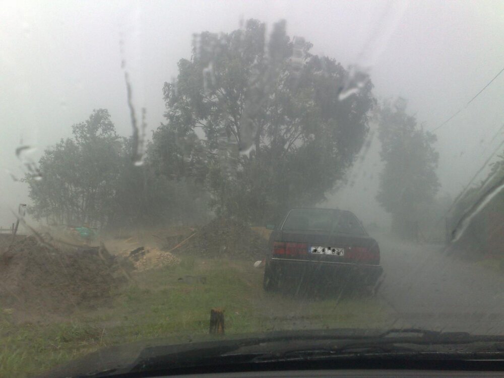

krótka fotorelacja...
Na zdjęciach widać sporo kamieni. Ale tak wiało (z pogodą letnią nie trafiłem) że nie było wyjścia. Każda płyta styro, musiała być trzymana bo inaczej zamieniała się w latawiec.
