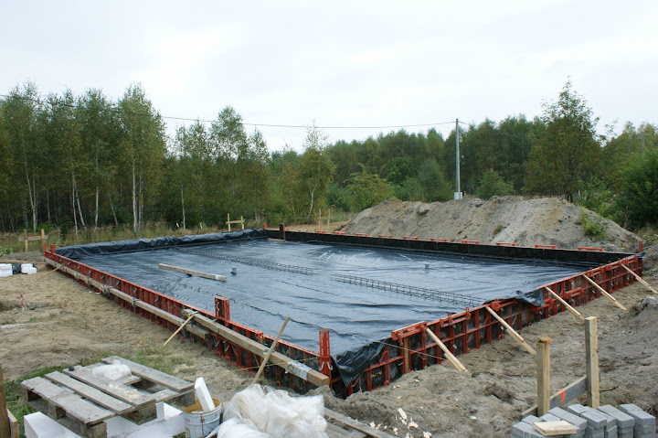

kto wie,kto wie... moze mielismy byc sąsiadami...
szalunki to własność naszej super wspaniałej firmy:)
oni byli profesionalistami z prawdziwego zdarzenia... Fundament wykonawca domu zarzyczył sobie z dokładnością do 5cm, a oni zrobili z dokładnością chyba do 5 mm... Niestety firma ta jest skądś tam gdzieś tam z Polski a w moim mieście byli tylko na czas budowy jakiejś duuzej hali...w tygodniu przestoju machnęli nam taką płyte:)

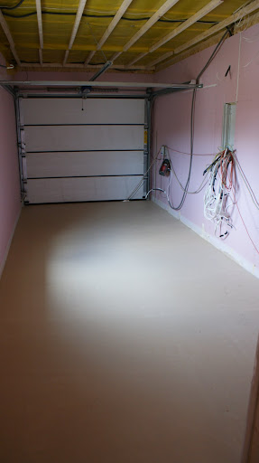

03.03.2010
Jest środa i już chodzę po wylewkach a w poniedziałek wylali. Jutro wjeżdżają z piecem. Ciekawe czy to wytrzyma :)

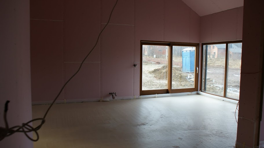

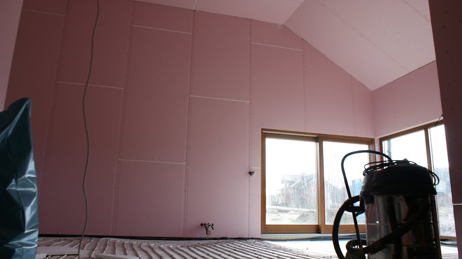

28.02.2010
Salon. Jak widac idealnie równo styropian nie jest rozłożony ale po dobiciu go wyrównało się całkiem nieźle. Lejemy wylewkę anhydrytową. Na podłogówce 5cm, w pokojach 4 a w garażu 6. Całość bez dylatacji da jeden poziom
http://lh3.ggpht.com/_yAb4kcMZfks/S5AW5Q_Bl-I/AAAAAAAAB9Q/b1HSU82J9XY/s912/DSC01704.JPG" rel="external nofollow">http://lh3.ggpht.com/_yAb4kcMZfks/S5AW5Q_Bl-I/AAAAAAAAB9Q/b1HSU82J9XY/s912/DSC01704.JPG

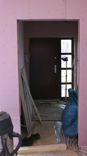

28.02.2010
końcówka sprzątania i wszystkie śmieci już w korytażu. Widać nasze drzwi

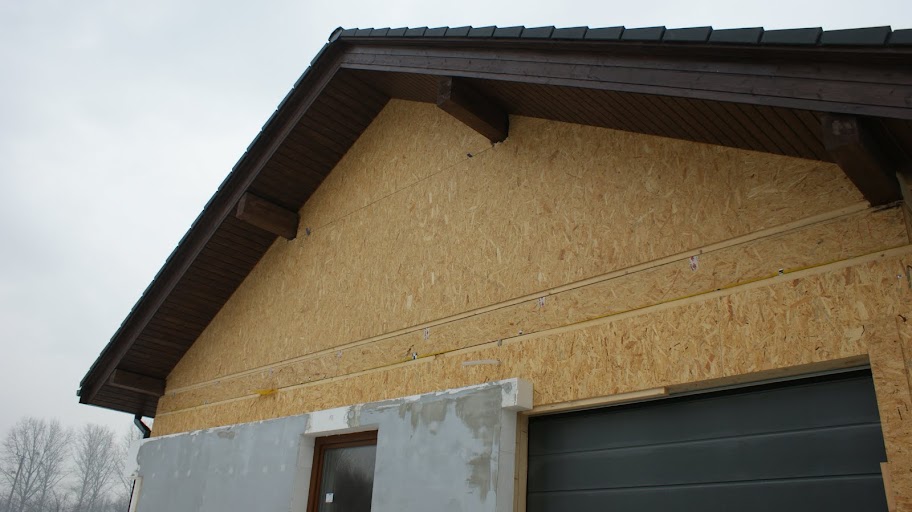

19.02.2010
Podbitka...kolor miał być jak okna a wyszedł jak nic podobnego. Będzie przemalowany na grafit, ale nie teraz
http://lh4.ggpht.com/_yAb4kcMZfks/S5AW1xu0gMI/AAAAAAAAB9A/bYm-TD44i4Q/s912/DSC01653.JPG" rel="external nofollow">http://lh4.ggpht.com/_yAb4kcMZfks/S5AW1xu0gMI/AAAAAAAAB9A/bYm-TD44i4Q/s912/DSC01653.JPG

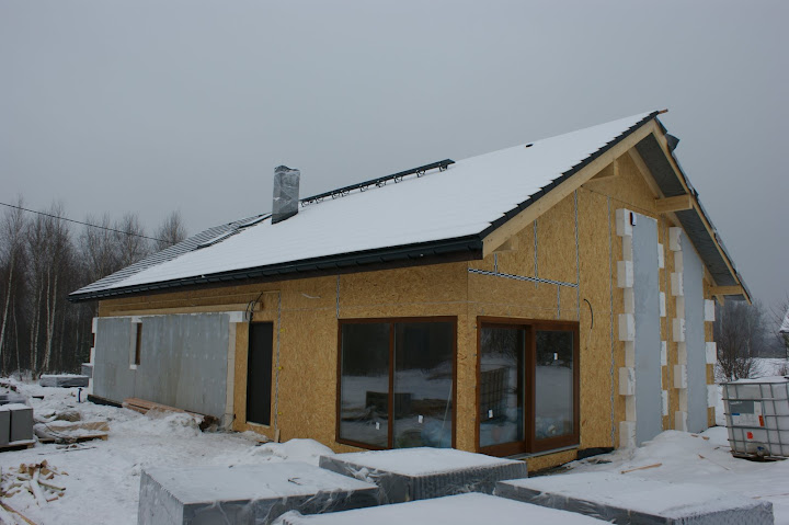

22.01.2010
Okna tarasowe zamontowane, dach przykryty. Można się wprowadzać
http://lh4.ggpht.com/_yAb4kcMZfks/S1rinrY_DDI/AAAAAAAABWc/FSSMojwqhxQ/s720/DSC01239.JPG" rel="external nofollow">http://lh4.ggpht.com/_yAb4kcMZfks/S1rinrY_DDI/AAAAAAAABWc/FSSMojwqhxQ/s720/DSC01239.JPG

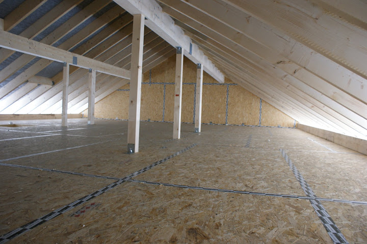

a to nasz strych...miała być parterówka ale okazało sie, ze mamy na górze wieeeelki salon

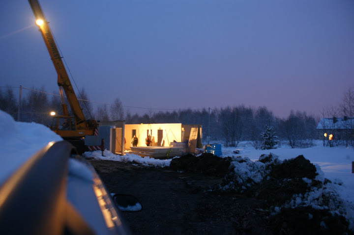

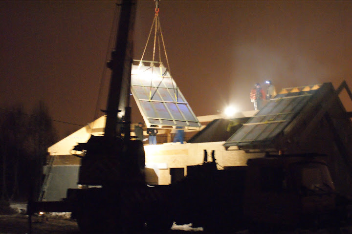

11.01.2010
Pierwszy dzień montażu. Rozładowany pierwszy TIR i prefabrykaty zamocowane już do płyty fundamentowej
http://lh3.ggpht.com/_yAb4kcMZfks/S0uiUO9D1yI/AAAAAAAABMY/AgC2cmu3o1k/s720/DSC01130.JPG" rel="external nofollow">http://lh3.ggpht.com/_yAb4kcMZfks/S0uiUO9D1yI/AAAAAAAABMY/AgC2cmu3o1k/s720/DSC01130.JPG
i później...

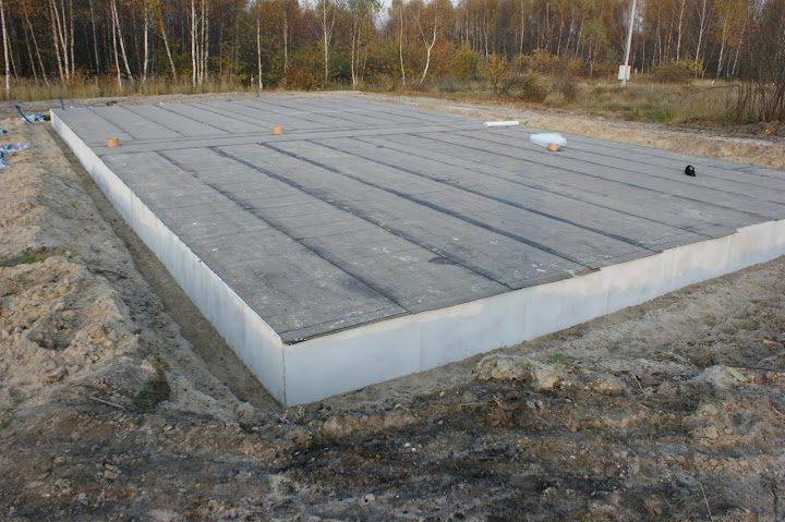

2009-11-06
Z wierzchu płyta została przykryta papą. Izolacja pionowa to męża dzieło. 2xabizol (grunt i 1 warstwa izolacji) oraz 2xdysprobit ST (tzw. dysperbit). Na to styropian EPS100/10cm, siatka, klej i gotowe!
ja na porodówce a mąż z starszym młodym(2 l 3m) na działce...
http://lh4.ggpht.com/_yAb4kcMZfks/SvVAxwQXVcI/AAAAAAAAAjQ/TgILaP-THaE/s720/DSC09723.JPG" rel="external nofollow">http://lh4.ggpht.com/_yAb4kcMZfks/SvVAxwQXVcI/AAAAAAAAAjQ/TgILaP-THaE/s720/DSC09723.JPG

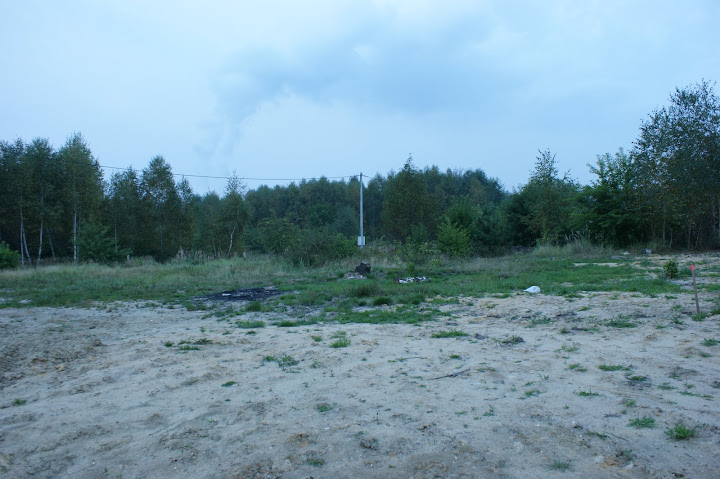

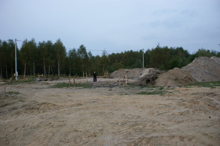

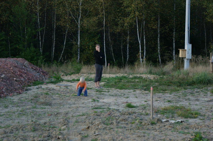

piątek, 25.09;
rodzinka na działce. Na słupie to nie karmnik dla ptaków a skrzynka elektryczna własnego męża roboty ,wytyczono miejsce fundamentów i zaczęła się nasza budowa...
http://lh5.ggpht.com/_yAb4kcMZfks/Sr4alsNgTHI/AAAAAAAAAT8/EnblLnETP0A/s720/DSC08482.JPG" rel="external nofollow">http://lh5.ggpht.com/_yAb4kcMZfks/Sr4alsNgTHI/AAAAAAAAAT8/EnblLnETP0A/s720/DSC08482.JPG

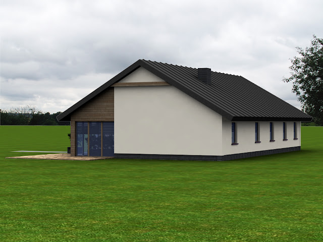

potem poprosiliśmy fajną Panią architekt o projekt indywidualny...
mielismy wytyczone przez um granice zabudowy.
Oto efekt jej prac:
http://lh4.ggpht.com/_yAb4kcMZfks/SzoSwY4kukI/AAAAAAAABA8/6GvuCuWOjrg/s512/rzut.jpg" rel="external nofollow">http://lh4.ggpht.com/_yAb4kcMZfks/SzoSwY4kukI/AAAAAAAABA8/6GvuCuWOjrg/s512/rzut.jpg
http://lh4.ggpht.com/_yAb4kcMZfks/SzknCdORgxI/AAAAAAAAA_o/13NT1yfptcY/s640/1.jpg" rel="external nofollow">http://lh4.ggpht.com/_yAb4kcMZfks/SzknCdORgxI/AAAAAAAAA_o/13NT1yfptcY/s640/1.jpg
http://lh3.ggpht.com/_yAb4kcMZfks/SzknIsozBSI/AAAAAAAAA_w/jj5fYctohkI/s640/3.jpg" rel="external nofollow">http://lh3.ggpht.com/_yAb4kcMZfks/SzknIsozBSI/AAAAAAAAA_w/jj5fYctohkI/s640/3.jpg
http://lh4.ggpht.com/_yAb4kcMZfks/SzknROAyX6I/AAAAAAAAA_8/auosIqB3xo0/s640/got%20tyl1.jpg" rel="external nofollow">http://lh4.ggpht.com/_yAb4kcMZfks/SzknROAyX6I/AAAAAAAAA_8/auosIqB3xo0/s640/got%20tyl1.jpg%5B/img%5D%5Bimg%5D%5B/img%5D%5Bimg%5D
