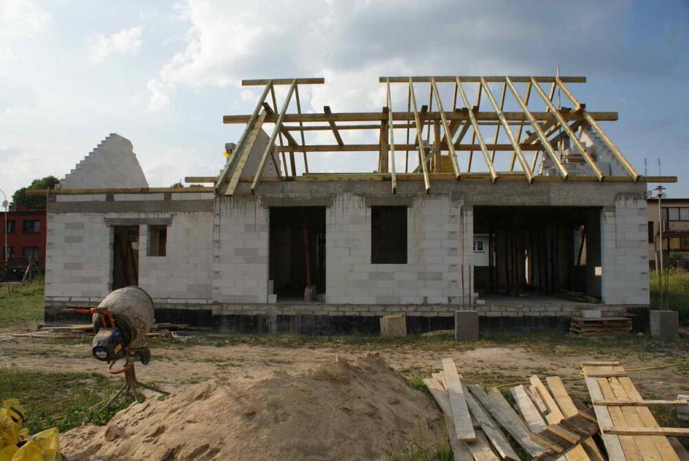

Konstrukcja dachu cz. 2
Pomimo ponad 33 stopniowego upału Panowie fachowcy zrobili kupę dobrej roboty. Ponoć w sobotę będzie wiecha Jutro zapowiadają deszcze ale mam nadzieje że będzie trochę przejaśnień na pracę

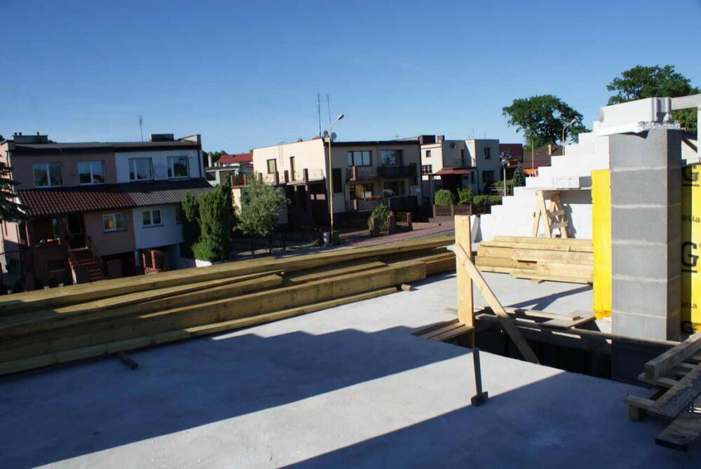

I znowu ruszamy :-)
Po prawie 3 tygodniowej przerwie przyszli panowie fachowcy i zaczęli szczyty. W piątek rano przywieźli 10 palet Ytonga i zaczęło się murowanie. Zdjęcia są z piątku :)

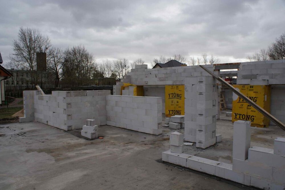

Mury w górę :-)
Dzisiaj rano przyjechał transport YTONGA i zaczęło się murowanie Pierwsza warstwa idzie powoli ale to najważniejsza warstwa Po południu miałem też telefon z wodociągów i w poniedziałek będziemy mieli wodę
