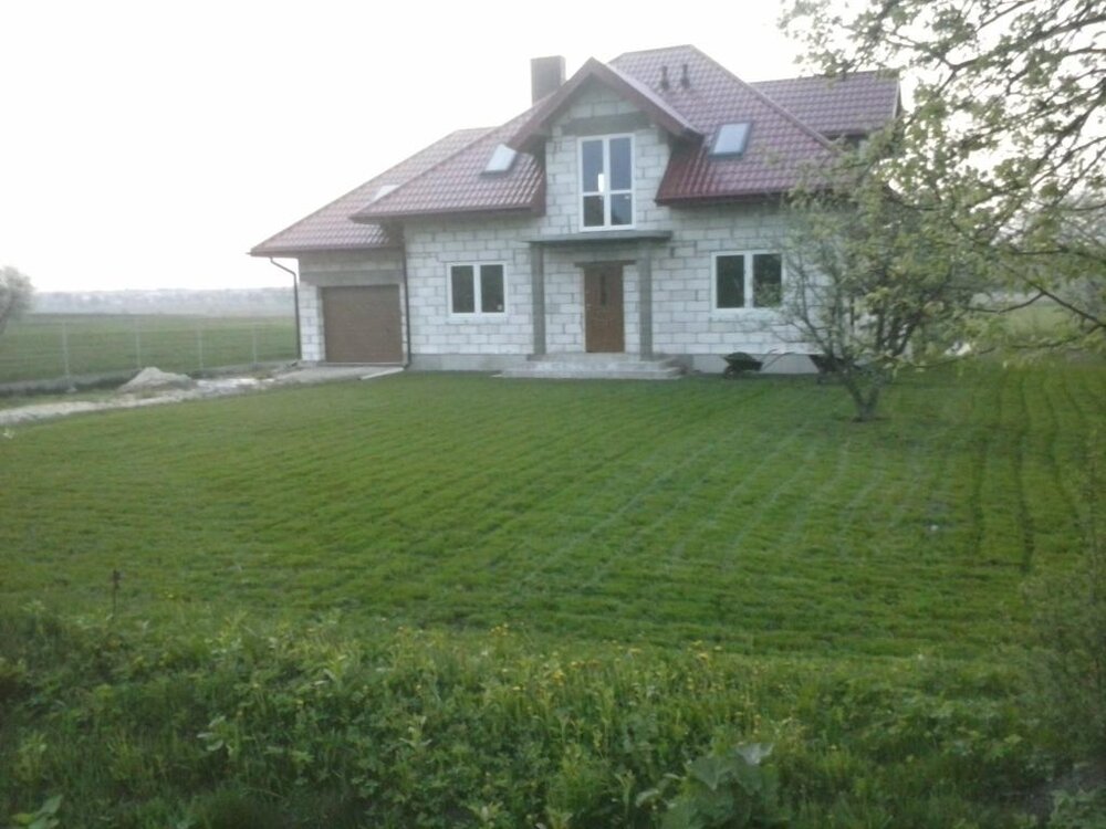

No i jesteśmy świerzuteńko po pierwszym koszeniu trawnika, który był siany w ub. roku w październiku...
wstępnie jestem, zadowolony, aczkolwiek czekam jak się ta trawka rozwinie, rozkrzewi, może na wakacjach będzie oczekiwany efekt dopiero.
Wklejam 1 zdjątko, więcej będzie może kiedy indziej bo cierpię na chroniczny brak czasu
