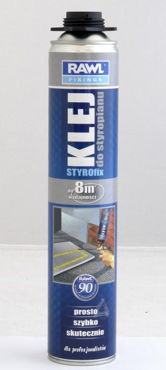

16-02-2011 Ocieplamy z zewnątrz ściany fundamentowe styropianem Termoorganika Silver 14cm. Do przyklejania płyt styropianu używamy klejów Rawl StyroFix i Illbruch PU 010.
rawl-tytan-eos-750ml.thumb.jpg.e9382fcf5cc1d6b8efbf54d906945835.jpg illbruck_PU010.jpg.591f97e95f4b5de18504aecd0e3173af.jpg
