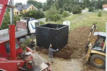

Zgodnie z planem, choć w strugach ulewnego deszczu, osadzono dziś szambo. Podobno 10 m3 pojemności, ale pewności nie mam, bo nie mierzyłam. Rozwiązanie jest tymczasowe, bo wkrótce będą budować sieć kanalizacyjną.
http://lh3.ggpht.com/_06HbgcWgLZE/Sb5D2S-7GtI/AAAAAAAAA2k/NF56wKR8Af4/s400/dde149166fa8269c.jpg

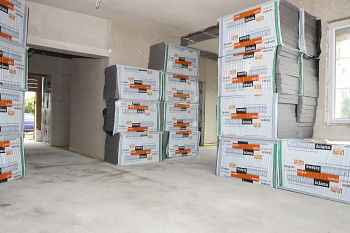

Dzisiaj TIRa wełny mineralnej rozładowałam sama . Mąż stwierdził, że zrobiłam to specjalnie, żeby móc się na forum pochwalić . I pewnie byłoby w tym sporo racji, gdybym była facetem. Ponieważ jednak babą jestem, to dokonałam tego heroicznego czynu z pobudek czysto praktycznych: na deszcz się zanosiło. Mężczyźni, to jednak od zupełnie innej małpy pochodzą .
Dobrze, że to już koniec dostaw materiałów wielkogabarytowych, bo na parterze nie ma już miejsca, a po schodach na poddasze raczej nie dałabym rady z tym latać.

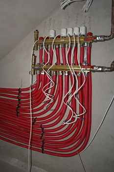

Prace nad instalacją wodną i kanalizacyjną dobiegły końca. Pokój nad garażem, gdzie zbiegają się wszelakie przewody wygląda teraz jak prom kosmiczny: alu-pexy do wody, miedź do ogrzewania, sreberko do wentylacji i szary plastik do kanalizy (niedługo wszystko zostanie ukryte za ścianką z płyt g-k). Panowie Instalatorzy zdecydowali się na poprowadzenie od pompy ciepła do rozdzielaczy podłogówki rur miedzianych, ponieważ w plastiku podczas zgrzewania powstaje kołnierzyk zwiększający opory przepływu wody (miedź jest pod tym względem lepsza).
http://lh6.ggpht.com/_06HbgcWgLZE/SbGZJtUe1yI/AAAAAAAAAu0/3T47F_RK4lY/s400/7101f0fb9a886a04.jpg
Zamontowane są już rozdzielacze do podłogówki (po jednym na każdą kondygnację). Górny rozdzielacz ma wbudowaną pompę obiegową do podłogówki. Natomiast dolny korzysta z pompy obiegowej zainstalowanej w pc.
http://lh3.ggpht.com/_06HbgcWgLZE/SbGZKE6VXAI/AAAAAAAAAu8/Y9gIXlnxl1g/s400/1c03ce8279e48e4b.jpg
Sterowanie temperaturą w domu nie będzie centralne, bo przy podłogówce podobno takie rozwiązanie się nie sprawdza. Zamiast tego w każdym pokoju na ścianie będzie sterownik do ustawiania temperatury, połączony elektrycznym kabelkiem z siłownikiem zamontowanym na odpowiednim obwodzie w rozdzielaczu. Mieliśmy dziś niezłą akcję lokalizowania tych kabelków, bo wszystko pięknie przykrył tynk, a ja już zupełnie nie pamiętam, który przewód jest do czego. Za to Pan Elektryk wykazał się pamięcią fotograficzną: po dwóch miesiącach od zakończenia u nas prac, przez telefon podał mi położenie tych kabli z dokładnością do 10 cm .
