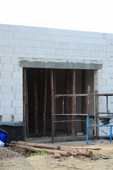

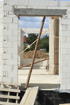

Muszę się uderzyć w klatkę z piersiami: Panowie Ekipa wcale nie zamurowali nam drzwi do pokoju nad garażem . Do tego pokoju będzie się kiedyś wchodziło z półpiętra.
http://lh4.ggpht.com/_06HbgcWgLZE/SfdppsNC9wI/AAAAAAAABRU/IV4Adc9yfAU/s800/4433445_348.jpg
Strop jednak został częściowo zdemontowany. Panowie Ekipa w słowach niecenzuralnych wyrazili, co myślą o architektach, kierownikach budowy i wszelkich innych mądralach tworzących jakieś rysunki wymyślne. Po czym przystąpili do niszczenia owocu swej ciężkiej pracy. Poszło im wyjątkowo sprawnie i szybko odzyskali dobry humor.

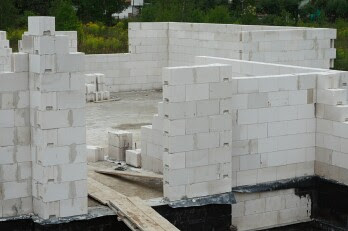

Żeby nie zajmować się tylko niszczeniem, obmurowali też znaczną część garażu. Już widać, gdzie będzie nocował nasz samochód.
http://lh6.ggpht.com/_06HbgcWgLZE/SfdppnHgyjI/AAAAAAAABRc/TSPZzcYMjY4/s800/4433456_348.jpg
Na jutro mam zadanie domowe: muszę policzyć ile jeszcze warstw bloczków na tym garażu trzeba położyć, żeby później nie było problemów z więźbą. Ściany garażu mają trzy różne wysokości i po podwyższeniu parteru trochę nam się wszystkie wymiary rozjeżdżają.

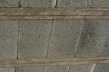

W ciągu dwóch dni Panowie Ekipa powiązali połowę zbrojeń stropu nad garażem (strop monolityczny) i ułożyli połowę pustaków na stropie w części mieszkalnej domu (teriva). Pamiętali nawet o zostawieniu szczeliny na żebro rozdzielcze.
http://lh3.ggpht.com/_06HbgcWgLZE/SdfaYONvGdI/AAAAAAAABNc/TAKAj5Qa7m8/s800/4369662_348.ts1158437149915.jpg style="color:#FFFFFF;">_http://lh4.ggpht.com/_06HbgcWgLZE/SdfaYThfWyI/AAAAAAAABNk/ojC6eJoxyUQ/s800/4369669_348.ts1158437168920.jpg
Jednak nie ma się co cieszyć, bo belki stropowe nie są rozmieszczone zgodnie z projektem i brakuje dodatkowych zbrojeń pod ścianki działowe poddasza. Zauważyłam też, że z rozpędu Panowie zamurowali nam drzwi do pokoju nad garażem. Nie będę ukrywać, że te drzwi jednak by nam się przydały. Wchodzenie przez okno mogłoby być trochę uciążliwe, zwłaszcza zimą. Poniedziałek spędzą więc znów Panowie na rozbiórce . Dobrze, że ułożyli tylko połowę stropu, to będą mieli mniej pracy .

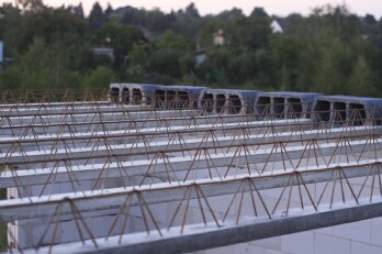

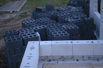

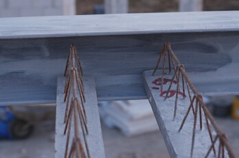

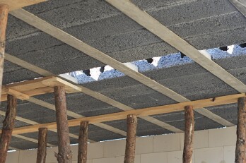

Dojechały pustaki i belki na strop. Już się układają. Oczywiście nie same, tylko przy pomocy Panów Ekipy. Niedługo będziemy mieli gdzie się schować przed deszczem .
http://lh4.ggpht.com/_06HbgcWgLZE/SdaA6niH-JI/AAAAAAAABMI/xsArwJPNnBQ/s800/4308175_348.ts1158221657227.jpg style="color:#FFFFFF;">_http://lh4.ggpht.com/_06HbgcWgLZE/SdaA6nxXaFI/AAAAAAAABMQ/GNm82J2XPtg/s800/4308170_348.ts1158221623528.jpg
Przyjechał też jeden z naszych podciągów. Baaardzo ciężki. Niestety nie widziałam akcji umieszczania go na swoim miejscu, czyli 3 metry nad podłogą. Panowie układają już na nim belki stropowe.
http://lh4.ggpht.com/_06HbgcWgLZE/SdaA65Wqx4I/AAAAAAAABMY/lJTMSKMjmM8/s800/4308174_348.ts1158221646294.jpg style="color:#FFFFFF;">_http://lh3.ggpht.com/_06HbgcWgLZE/SdaA7CKofGI/AAAAAAAABMg/_wTFSJbae5w/4308171_348.ts1158221635376.jpg

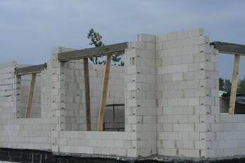

Ponieważ od kilku dni Panowie pracują w osiem chłopa, wszystko dzieje się tak szybko, że nie mogę nadążyć z zamawiamiem materiału. Za kilka dni kończą ściany prateru. Większość nadproży już osadzonych. Zdecydowaliśmy się na zwykłe nadproża L-19, chociaż Xella zaleca kształtki U Ytonga. Ale podobno te kształtki wypadają bardzo drogo (nie wiem, jak drogo bo nie sprawdzałam tylko uwierzyłam na słowo Panom Ekipie i Kierownikowi Budowy). Nadproża zaszalowane i poskręcane imadełkami.
http://lh3.ggpht.com/_06HbgcWgLZE/Sc8kzwTwBOI/AAAAAAAABJ4/sm6hkU-lsfQ/s400/4110763_348.ts1157629247473.jpg
Tylko tych imadełek mało Panowie mieli i na wszystkie okna nie starczyło. W takiej sytuacji jakiś zachodnioeuropejski murarz zrobiłby sobie fajrant, poszedł do domu, poczekał aż beton zwiąże, przyszedł za dwa dni, rozszalował nadproża i zaszalował następne. Ale w naszym pięknym kraju jest inaczej. Nie na darmo się mówi, że Polak potrafi. Murarz polski, postawiony przed faktem braku imadełek, rozejrzy się po podwórku, znajdzie jakiś drucik i proszę:
http://lh5.ggpht.com/_06HbgcWgLZE/Sc8k0I0JKVI/AAAAAAAABKA/Apq4pyDyFsQ/s400/4110765_348.ts1157629266935.jpg
I niech tylko ktoś powie, że się nie będzie trzymać .

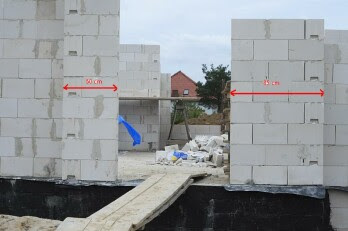

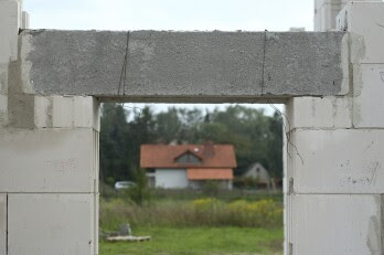

Pan Archiekt przyjechał na budowę bardzo przejęty. Zaakceptował nasz pomysł na naprawienie błędu i już następnego dnia mieliśmy gotowe poprawione rysunki. Stanęło na tym, że podniesiemy częściowo strop w garażu, a przez to w pokoju nad garażem bedę miała "coś". "Coś" o wymiarach 1mx1m będzie wystawać z podłogi i trzeba będzie to ładnie zaaranżować, ale to problem na później. Z wizyty Pana Architekta na budowie wyniknęła jeszcze jedna korzyść. Postał, popatrzył i zapytał, czemu zmieniłam wejście na niesymetryczne. Sama się zdziwiłam, dlaczego zmieniłam, bo nic nie zmieniałam. Patrzę na te drzwi i rzeczywiście są krzywo:
http://lh6.ggpht.com/_06HbgcWgLZE/Sc8j6BOqOxI/AAAAAAAABJg/c3UwLPRbsYQ/s400/4110759_348.ts1157629202051.jpg
Zawołaliśmy Pana Stanisława (to jeden z Panów Ekipy) i jego odpowiedź w kwestii asymetrii przedmiotowych drzwi powaliła mnie na kolana. Jest nierówno, bo Panom nie chciało się tak dużo bloczków docinać . Kazałam poprawić. I nie ma tego złego, co by na dobre nie wyszło, bo drzwi wejściowe w projekcie mają wymiary 110x240, a przy okazji poprawiania mogliśmy je powiększyć do 145x240. Będziemy mieli drzwi z naświetlem bocznym i górnym . Teraz Pan Stanisław się tłumaczy, że przewidywał, że będę chciała ten otwór powiększyć, dlatego skopał robotę . Oczywiście wszyscy (poczynając od Męża, kończąc na Szefie Ekipy) widzieli, że jest krzywo i myśleli, że ja tak chciałam. Po poprawkach wygląda tak:
http://lh3.ggpht.com/_06HbgcWgLZE/Sc8j6MbLy2I/AAAAAAAABJo/SNJaLqcCL5E/s400/4110762_348.ts1157629228780.jpg

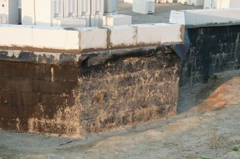

Dziś sobota, więc inspekcję na budowie mogłam odbyć wspólnie z Mężem. Przyjechaliśmy sobie przed południem z rolką papy termozgrzewalnej w bagażniku (Panowie Ekipa budują garaż i zabrakło papy do izolacji ścian fundamentowych) i mogliśmy po raz pierwszy wejść do domu jak ludzie, czyli drzwiami .
http://lh5.ggpht.com/_06HbgcWgLZE/Sca62_lDcJI/AAAAAAAABGI/uDUzlhDcelk/s400/3973542_348.ts1157233447472.jpg
No więc, przyjeżdżamy sobie z tą papą, a jeden z Panów Ekipy mówi, że on to się nie chce wtrącać, bo nie jest tu od gadania, tylko od roboty, ale drzwi z garażu do domu, to coś niskie wypadają . Patrzymy na drzwi (a raczej na miejsce, w którym kiedyś będą), patrzymy na projekt... Pan Architekt zaprojektował nam drzwi wysokości...tu uwaga... 163 cm . Ja się mieszczę i dzieci też, ale reszta rodziny może mieć spory kłopot . Pan Architekt się rąbnął i zapomniał, że pomiedzy garażem a domem są schody .

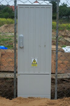

Pogoda nas nie lubi . Pada i pada... I gdyby nie zacięcie Panów z ENEA, to z budowy wiałoby straszną nudą. Dziś zostaliśmy przez nich obdarzeni szafką prądową, w której intencji napisałam tyle pism do różnych instytucji energetycznych w kraju, że mi drukarka siadła. A z pobliskiego słupa coś dynda - to chyba znak, że trzeba szykować pieniądze na drugą ratę za przyłącze.
http://lh4.ggpht.com/_06HbgcWgLZE/ScLJ8OaRicI/AAAAAAAABD0/6EO7o_RCtaM/s400/3876434_348.ts1156965243062.jpg http://lh3.ggpht.com/_06HbgcWgLZE/ScLJ8zWt9lI/AAAAAAAABD8/zQCSWsul49I/s400/3876445_348.ts1156965251577.jpg

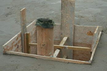

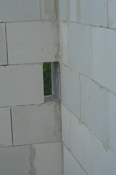

Za to wiem, do czego bedzie służył otwór zaprezentowany na poniższym zdjęciu. To nasze pierwsze okno .
http://lh4.ggpht.com/_06HbgcWgLZE/ScLK0bK02RI/AAAAAAAABEI/Lav21doPo4Q/s400/3821090_348.ts1156791733585.jpg

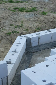

Oglądam sobie dalej, a tam takie spoiny w wykuszu . W dodatku chyba zaprawa zamiast w proporcji 3:1 (3 części cementu, 1 część piasku), była robiona odwrotnie.
http://lh5.ggpht.com/_06HbgcWgLZE/ScF0Ped-wEI/AAAAAAAABBY/kvKymt_4xdE/s400/3658192_348.ts1156283414545.jpg

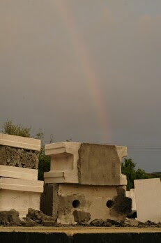

A na koniec pracy dostaliśmy znak z nieba, że wszystko będzie dobrze
http://lh6.ggpht.com/_06HbgcWgLZE/ScF0P3m1S2I/AAAAAAAABB4/Qozj3R4G3qo/s400/3656672_348.ts1156280603997.jpg
Tylko co teraz zrobić z Ekipą ? Mąż mówi: wyrzucić! A może dać jeszcze jedną szansę i patrzeć cały czas na ręce? Jutro czeka mnie kolejna bitwa .

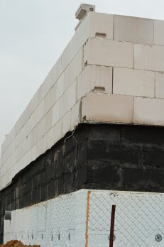

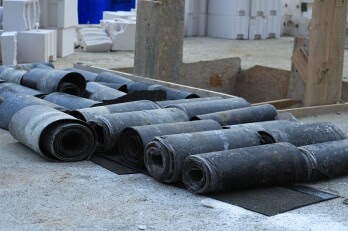

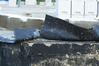

Na 16-tą umówiłam się na działce z Paną, która ma nam wycenić strop Teriva (chyba keramzytowy będzie) i więźbę. Jechałam na spotkanie autobusem, bo jak już chyba kiedyś pisałam, przemieszczam się z pomocą komunikacji miejskiej. Raz pożyczyłam mężowy samochód i z młodszym dzieckiem na pokładzie, z zawrotną prędkością 40 km/h, przebyłam 15-to kilometrowy dystans pomiędzy naszym mieszkaniem a budową. Przeżycie było tak silne, że drogę powrotną miałam ochotę przebyć autobusem. Tak więc narazie pozostaję przy transporcie publicznym. No i jadę sobie tym autobusem dziś, a tu Pani umówiona dzwoni, że się spóźni godzinę. Nawet mi się ta zmiana planów spodobała, bo mogłam w spokoju postępy budowlane pooglądać. Już z daleka widziałam, że pierwsza warstwa bloczków ułożona w całości (wczoraj była niespełna połowa) , czyli Panowie Ekipa jednak w końcu dotarli. Serce inwestorki się raduje . Podchodzę bliżej, macam... a tam moja hydroizolaca odłazi . Macam jeszcze raz a tam papa nie tą stroną położona . Wymyśliłam sobie taki patent: dwie warstwy papy termozgrzewalnej zrównane z zewnętrzną krawędzią ściany, a na to jeszcze warstwa folii tak wywiniętej, żeby ta papa nie miała kontaktu ze styropianem ocieplającym fundament. Niektórzy mówią, że ta folia niepotrzebna, bo teraz stosuje się papy asfaltowe a nie smołowe, a one styropianu nie rozpuszczają. Ale "strzeżonego.....". Tym bardziej, że rolka folii to tylko 50 zł.
http://lh4.ggpht.com/_06HbgcWgLZE/ScFzWipsavI/AAAAAAAABBI/AmZQpq7fs7U/s400/3656653_348.ts1156280567846.jpg
Papa, jak ludzie budujący wiedzą ma dwie strony: jedna gładka do zgrzewania z murem, a druga posypana kamyszkami. I te kamyszki zamiast od góry, to u mnie miejscami od spodu były .

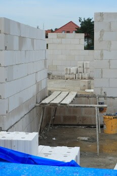

Nie jeżdżę na budowę, bo przedszkole ma wakacje, a mnie nie chce się dwóch ogonów ze sobą ciągnąć, więc wieści z budowy mam tylko z drugiej ręki. Dziś rozpoczęło się murowanie pierwszej warstwy bloczków. Na zaprawę, żeby dobrze wypoziomować. Reszta warstw będzie na klej.

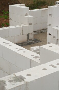

Na koniec dnia nasz przyszły dom wyglądał tak:
http://lh5.ggpht.com/_06HbgcWgLZE/ScFx-xocQSI/AAAAAAAABAg/1jaiSHLNDRA/s400/3623994_348.ts1156193793809.jpg http://lh6.ggpht.com/_06HbgcWgLZE/ScFx_KCEKnI/AAAAAAAABAo/-5N545xq72I/s400/3624007_348.ts1156193819629.jpg
Do demonów prędkości Panowie Ekipa nie należą . Ale nie spieszy mi się. Mam nadzieję, że będzie dokładnie.

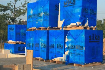

I moment, na który z utęsknieniem czekaliśmy od tygodni: PRZYJECHAŁA SILKA NA ŚCIANY
http://lh4.ggpht.com/_06HbgcWgLZE/ScEOKHq69tI/AAAAAAAAA_4/ZbbncfZ1v1g/s400/3528668_348.ts1155889479634.jpg
Z hurtowni Begier . Nazwa nie powinna nikogo zmylić . Bardzo miła obsługa, dobre ceny. Wszystkim polecam . Czego nie mogę powiedzieć o hurtowni Dom-Bud z Suchego Lasu . Zamówiłam u nich Silkę na część fundamentów (tę w garażu i kotłowni), bo była potrzebana na gwałt, a u Begiera nie mieli na składzie. Miała przyjechać Silka 24 pełna, w klasie 20, i przyjechała Silka 24, tylko że drążona w klasie 15 . Pani z Dom-Budu, to powinna chyba kapustę na rynku sprzedawać, a nie materiały budowlane.

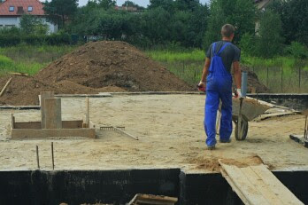

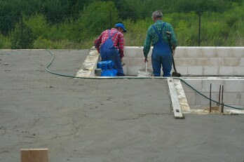

A wczoraj, już pod moim inwestorskim okiem, odbyło się wylewanie podbetonu. Zamówiłam 12,5 m3 B-10. Starczyło idealnie (nabieram budowlanej wprawy). Jedyne nie zalane betonem miejsce, to coś, co Panowie Ekipa nazywają szklanką. Będzie tam zamontowany HEB podtrzymujący inny HEB. Za bardzo nie wiem, o co chodzi , ale jak już będzie wszystko poskładane, to się dowiem. Panowie, bardzo muszą lubić to miejsce, bo nawet przed niekorzystną aurą chronią je własną garderobą .
http://lh6.ggpht.com/_06HbgcWgLZE/ScENULgY1dI/AAAAAAAAA_A/up40ecUydqg/s400/3374298_348.ts1155371317607.jpg http://lh4.ggpht.com/_06HbgcWgLZE/ScENUu3ox8I/AAAAAAAAA_I/eQ-wpoHOaIk/s400/3374294_348.ts1155371296310.jpg
To obniżenie, w którym pracują Panowie, to nasz przyszły garaż i kawałek kotłowni. Ponieważ oba pomieszczenia są obniżone o ok. 80 cm w stosunku do poziomu podłogi w domu, zostały już do wysokości ścian fundamentowych pobudowane z Silki a nie z bloczków betonowych, jak fundament. Trochę się zakręciłam przy zamawianiu Silki i kupiłam pustaki grubości 24 (chciaż ściany mamy zarojektowane z Silki 18), żeby zachować tę samą grubość, co ściana fundamentowa. Okazuje się, że przez to garaż jest węższy o 12 cm. Niby niedużo, ale robi różnicę .
No nic, będziemy musieli z tym jakoś żyć.

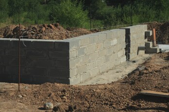

Pierwsza ściana fundamentowa . W dodatku z przepustem .
Ponieważ wyszliśmy już z ziemi, na działce pojawiła się piękna żółta tablica, wypełniona własnoręcznie przez Inwestorkę. Teraz to już prawdziwa budowa .
http://lh6.ggpht.com/_06HbgcWgLZE/Sb-8JhXEs5I/AAAAAAAAA9U/BXE4jiWbmeo/s400/3055279_348.ts1154254923342.jpg

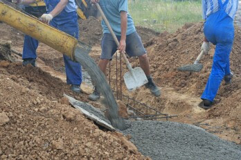

Wczoraj na budowie ruch był conajmniej jak na Marszałkowskiej w godzinach szczytu. Najpierw przyjechała grucha i popłynął wartki strumień B-20:
http://lh4.ggpht.com/_06HbgcWgLZE/Sb-7cE6UUiI/AAAAAAAAA8s/ti1tO4Y7mBg/s400/2694543_348.ts1153000725261.jpg

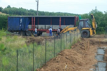

a później jeszcze pojawiły się bloczki fundamentowe:
http://lh4.ggpht.com/_06HbgcWgLZE/Sb-7cbWLILI/AAAAAAAAA80/kLigftA0GPg/s400/2694526_348.ts1153000663434.jpg
