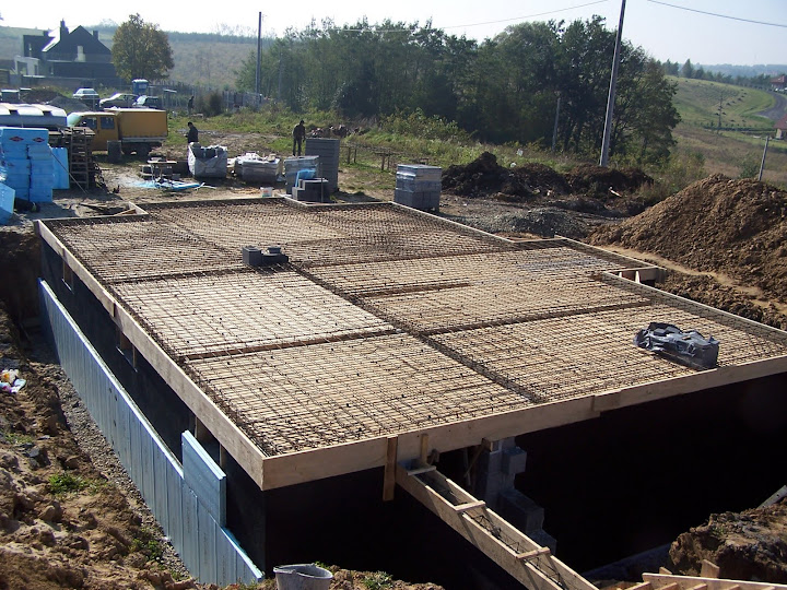

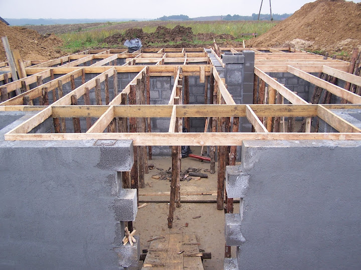

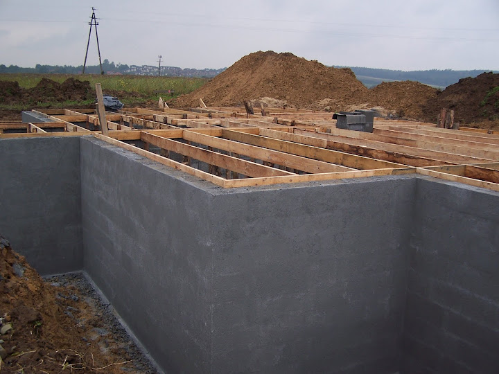

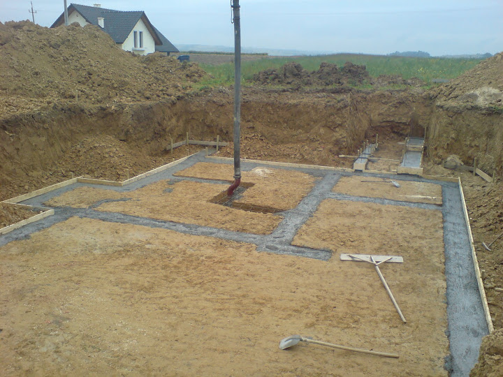

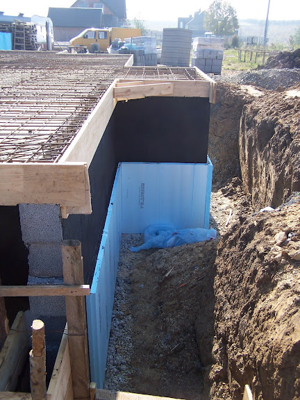

Szczęśliwie dobiegamy końca tegorocznej przygody z budowaniem naszego domu. W czwartek przyjechała koparka i obsypała ściany piwnicy. Przed zimą chcemy jeszcze zrobić właściwą drogę dojazdową do wysokości garażu.
Podsumowując koszty jakie ponieśliśmy od początku budowy wyszło nas dokładnie 95 082 zł, w tym:
- etap przedinwestycyjny (projekt, geolog, geodeta, itp.) - 9,7 tys. zł,
- koszty rozruchu budowy (blaszak, przekładka wodociągu, utwardzenie tymczasowej drogi dojazdowej) - ok. 3,5 tys. zł,
- kominy i kanały wentylacyjne na cały budynek - ok. 6 tys. zł,
- budowa samej piwnicy (roboty ziemne, ławy fundamentowe, ściany piwnicy, strop nad piwnicą, drenaż, izolacja przeciwwodna i cieplna, obsypanie ścian) to ok. 75 tys. zł.
Według kosztorysu Archonu dla naszego projektu budowa do "stanu 0" to koszt 50 tys. zł. Jest on co prawda trochę przeszacowany - myślę, że za 30-35 tys. zł można to spokojnie zrobić. Wychodzi więc na to, że koszt piwnicy netto (czyli odliczając koszt alternatywny budowy fundamentów) wyszedł w naszym przypadku ok. 40-45 tys. zł. Mam przy tym przekonanie, że zrobiliśmy wszystko możliwie solidnie (ściany z bloczków keramzytobetonowych, drenaż, dobra izolacja bitumiczna, ocieplenie styrodurem). Przy 100 m2 powierzchni naszej piwnicy wychodzi 450/750 zł za m2 stanu surowego, z darmową klimatyzacją latem :) Jeżeli zatem ktoś ma dobre warunki dla piwnicy, tzn. przede wszystkim niski poziom wód gruntowych, nie zastanawiałbym się długo nad decyzją czy budować piwnicę. No i jeszcze jedna bardzo ważna rzecz: do budowy piwnicy trzeba mieć koniecznie solidną i dokładną ekipę!

Zgodnie z wcześniejszymi planami na koniec bieżącego tygodnia zalewaliśmy strop nad piwnicą. Wczoraj rano, przed planowanym zalewaniem stropu, ze szczytu kopca ziemi z wykonanych niedawno wykopów nasz domek wyglądał mniej więcej tak:
http://lh4.ggpht.com/_y_FybcLsI5g/TOA8KCrH5nI/AAAAAAAAA9M/UdgwXk3O7fk/s720/%C5%9Bciany_piwnicy_506.JPG" rel="external nofollow">http://lh4.ggpht.com/_y_FybcLsI5g/TOA8KCrH5nI/AAAAAAAAA9M/UdgwXk3O7fk/s720/%C5%9Bciany_piwnicy_506.JPG
...i widok na część gdzie będzie garaż...
http://lh4.ggpht.com/_y_FybcLsI5g/TOA8H3BIESI/AAAAAAAAA9I/rxdHYivFKxA/s720/%C5%9Bciany_piwnicy_505.JPG" rel="external nofollow">http://lh4.ggpht.com/_y_FybcLsI5g/TOA8H3BIESI/AAAAAAAAA9I/rxdHYivFKxA/s720/%C5%9Bciany_piwnicy_505.JPG
Z przeciwległego kopca całość wyglądała tak:
http://lh5.ggpht.com/_y_FybcLsI5g/TOA8aG3IbJI/AAAAAAAAA90/IJZbSdggYCo/s720/%C5%9Bciany_piwnicy_515.JPG" rel="external nofollow">http://lh5.ggpht.com/_y_FybcLsI5g/TOA8aG3IbJI/AAAAAAAAA90/IJZbSdggYCo/s720/%C5%9Bciany_piwnicy_515.JPG
Ściany piwnicy zostały pokryte izolacją:
- przeciwwodną - BD1K firmy Quick Mix (ta czarna maź)
- termiczną - polistyren ekstrudowany XPS firmy Dow Chemicals, grubość 8cm
http://lh3.ggpht.com/_y_FybcLsI5g/TOA8A-sn41I/AAAAAAAAA88/kVWR_dNVZ6g/s576/%C5%9Bciany_piwnicy_502.JPG" rel="external nofollow">http://lh3.ggpht.com/_y_FybcLsI5g/TOA8A-sn41I/AAAAAAAAA88/kVWR_dNVZ6g/s576/%C5%9Bciany_piwnicy_502.JPG
http://lh6.ggpht.com/_y_FybcLsI5g/TOA8h-Wa5zI/AAAAAAAAA-I/E4QVWX5gl5c/s576/%C5%9Bciany_piwnicy_519.JPG" rel="external nofollow">http://lh6.ggpht.com/_y_FybcLsI5g/TOA8h-Wa5zI/AAAAAAAAA-I/E4QVWX5gl5c/s576/%C5%9Bciany_piwnicy_519.JPG
Na to przyjdzie jeszcze folia kubełkowa i będzie można zasypywać ziemną.

Koniec tygodnia roboczego pozytywny. Po pierwsze pogoda się nieco poprawiła, a na początek przyszłego tygodnia jest jeszcze zapowiadane ocieplenie. Po drugie nasze majstry skończyli ostatecznie murowanie ścian, wykonali rapówkę pod izolację przeciwwodną, a teraz uwijają się przy wykonywaniu szalunków pod strop. Po trzecie, szef ekipy obiecał, że nam zejdzie z ustaloną ceną za robociznę o 1 tys. zł. Przy liczeniu każdego grosza była to dla nas super wiadomość. :)
Od przyszłego tygodnia planujemy zrobić izolację bitumiczną (preparat BD1K firmy Quick Mix). Łącznie do zaizolowania jest ok. 140 m2 ściany. Koszt 1 m2 to ok. 25 zł/m2, więc całość wyjdzie jakieś 3,5 tys zł. Na to styrodur, grubość w większości 8cm. Koszt: następne 4 tys. zł. Jak dobrze pójdzie, to środa/czwartek będziemy zalewać strop.
Poniżej kilka aktualnych fotek z prac.
Przygotowywany szalunek
http://lh5.ggpht.com/_y_FybcLsI5g/TOA75dTP6RI/AAAAAAAAA8k/cBQnea-BDy4/s720/%C5%9Bciany_piwnicy_416.JPG" rel="external nofollow">http://lh5.ggpht.com/_y_FybcLsI5g/TOA75dTP6RI/AAAAAAAAA8k/cBQnea-BDy4/s720/%C5%9Bciany_piwnicy_416.JPG
http://lh5.ggpht.com/_y_FybcLsI5g/TOA78sbWhGI/AAAAAAAAA80/6FFVJMiaYqQ/s720/%C5%9Bciany_piwnicy_418.JPG" rel="external nofollow">http://lh5.ggpht.com/_y_FybcLsI5g/TOA78sbWhGI/AAAAAAAAA80/6FFVJMiaYqQ/s720/%C5%9Bciany_piwnicy_418.JPG
Stemple w środku
http://lh4.ggpht.com/_y_FybcLsI5g/TOA71iI9dcI/AAAAAAAAA8Y/1HcYlWw7gTc/s576/%C5%9Bciany_piwnicy_414.JPG" rel="external nofollow">http://lh4.ggpht.com/_y_FybcLsI5g/TOA71iI9dcI/AAAAAAAAA8Y/1HcYlWw7gTc/s576/%C5%9Bciany_piwnicy_414.JPG

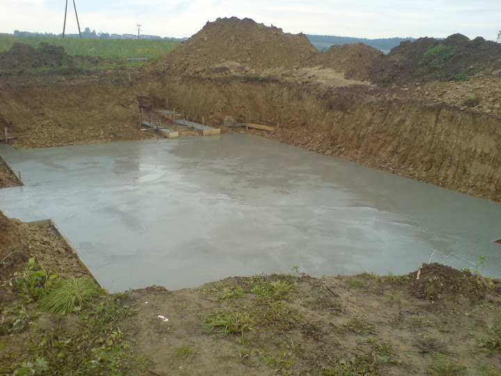

Robota szła szybko. 5 chłopa to jednak jest siła
http://lh6.ggpht.com/_y_FybcLsI5g/TRui818P65I/AAAAAAAABLE/Qnd3d6bdt5U/s720/wykopy6_012.JPG" rel="external nofollow">http://lh6.ggpht.com/_y_FybcLsI5g/TRui818P65I/AAAAAAAABLE/Qnd3d6bdt5U/s720/wykopy6_012.JPG
Przed 15:00 w piątek mieliśmy wylane fundamenty i płytę. Chłopaki mieli wcześniej fajrant i mogli pognać do siebie na Sądecczyznę, do żon i dzieci.
http://lh5.ggpht.com/_y_FybcLsI5g/TRui_AmJiyI/AAAAAAAABLM/RlslTQw1Fkk/s720/wykopy6_014.JPG" rel="external nofollow">http://lh5.ggpht.com/_y_FybcLsI5g/TRui_AmJiyI/AAAAAAAABLM/RlslTQw1Fkk/s720/wykopy6_014.JPG

Po 3 dniach od rozpoczęcia wykopów mogliśmy przystąpić do zalewania fundamentów. Trzeba przyznać, że całkiem dobre tempo. Najpierw pojawiła się pompa...
http://lh4.ggpht.com/_y_FybcLsI5g/TRuitxctvgI/AAAAAAAABKU/zk4_JRXcIyk/s720/wykopy6_001.JPG" rel="external nofollow">http://lh4.ggpht.com/_y_FybcLsI5g/TRuitxctvgI/AAAAAAAABKU/zk4_JRXcIyk/s720/wykopy6_001.JPG
Jak przyjechały gruszki, zabawa się rozpoczęła!
http://lh6.ggpht.com/_y_FybcLsI5g/TRuiys8snPI/AAAAAAAABKk/NXOwfYAmih4/s720/wykopy6_005.JPG" rel="external nofollow">http://lh6.ggpht.com/_y_FybcLsI5g/TRuiys8snPI/AAAAAAAABKk/NXOwfYAmih4/s720/wykopy6_005.JPG
Najpierw ławy...
http://lh6.ggpht.com/_y_FybcLsI5g/TRui19Y35xI/AAAAAAAABKw/H53YQrS2cfk/s720/wykopy6_007.JPG" rel="external nofollow">http://lh6.ggpht.com/_y_FybcLsI5g/TRui19Y35xI/AAAAAAAABKw/H53YQrS2cfk/s720/wykopy6_007.JPG
Pierwsze dwie gruszki (9m3 + 6m3) starczyły prawie na zalanie całych ław.
http://lh5.ggpht.com/_y_FybcLsI5g/TRui3Ai1mEI/AAAAAAAABK0/Zvmw3xsDVHE/s720/wykopy6_008.JPG" rel="external nofollow">http://lh5.ggpht.com/_y_FybcLsI5g/TRui3Ai1mEI/AAAAAAAABK0/Zvmw3xsDVHE/s720/wykopy6_008.JPG

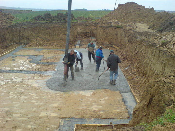

Potem pojechały znów zatankować beton i wylewaliśmy płytę (gr. 10 cm)
http://lh5.ggpht.com/_y_FybcLsI5g/TRui527ie0I/AAAAAAAABK8/haASb7JGZqQ/s720/wykopy6_010.JPG" rel="external nofollow">http://lh5.ggpht.com/_y_FybcLsI5g/TRui527ie0I/AAAAAAAABK8/haASb7JGZqQ/s720/wykopy6_010.JPG

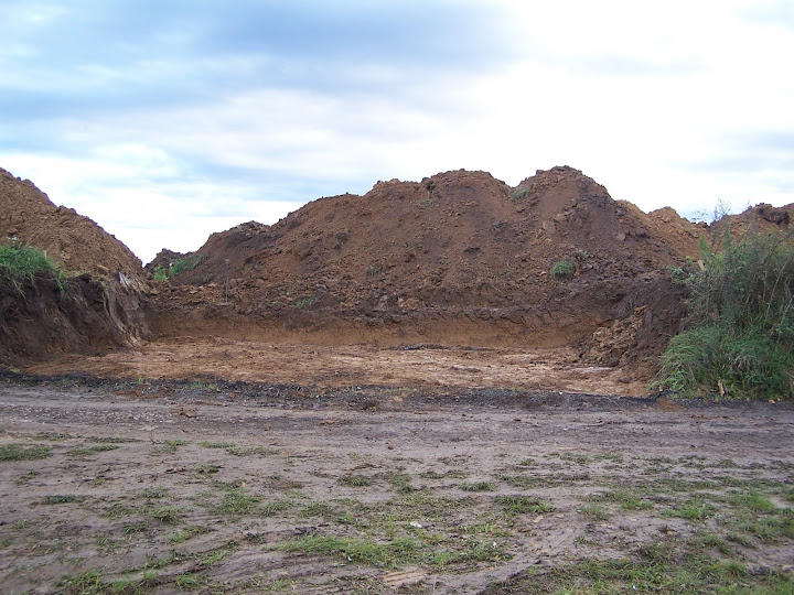

Uporządkowałem nieco dokumentację zdjęciową. Poniżej fotorelacja z dotychczasowych prac. Niestety nie mogę wstawić większych zdjęć niż 100kB, więc jakość nie jest powalająca. Jakby ktoś chciał się przyglądnąć bliżej którejś z fotek, proszę o info na priva.
Tak wyglądała działka na dzień przed rozpoczęciem wykopów. Różowy słupek to narożnik naszego domu wyznaczony przez geodetów.
http://lh6.ggpht.com/_y_FybcLsI5g/TRuiWRflu9I/AAAAAAAABJM/X9DRWk_fk4M/s720/wykopy1_003.JPG" rel="external nofollow">http://lh6.ggpht.com/_y_FybcLsI5g/TRuiWRflu9I/AAAAAAAABJM/X9DRWk_fk4M/s720/wykopy1_003.JPG
Tutaj pierwsze podejście koparkowego. Zdjęty humus, ale tego dnia to wszystko co się dało zrobić.
http://lh4.ggpht.com/_y_FybcLsI5g/TRuiY5cxSFI/AAAAAAAABJU/CW3hEPpfjmc/s720/wykopy2_002.JPG" rel="external nofollow">http://lh4.ggpht.com/_y_FybcLsI5g/TRuiY5cxSFI/AAAAAAAABJU/CW3hEPpfjmc/s720/wykopy2_002.JPG
W takim stanie plac budowy trwał kilka dni...
http://lh6.ggpht.com/_y_FybcLsI5g/TRuhzswo8vI/AAAAAAAABH8/SSwr59Z8EZ4/s720/wykopy2_011.JPG" rel="external nofollow">http://lh6.ggpht.com/_y_FybcLsI5g/TRuhzswo8vI/AAAAAAAABH8/SSwr59Z8EZ4/s720/wykopy2_011.JPG
