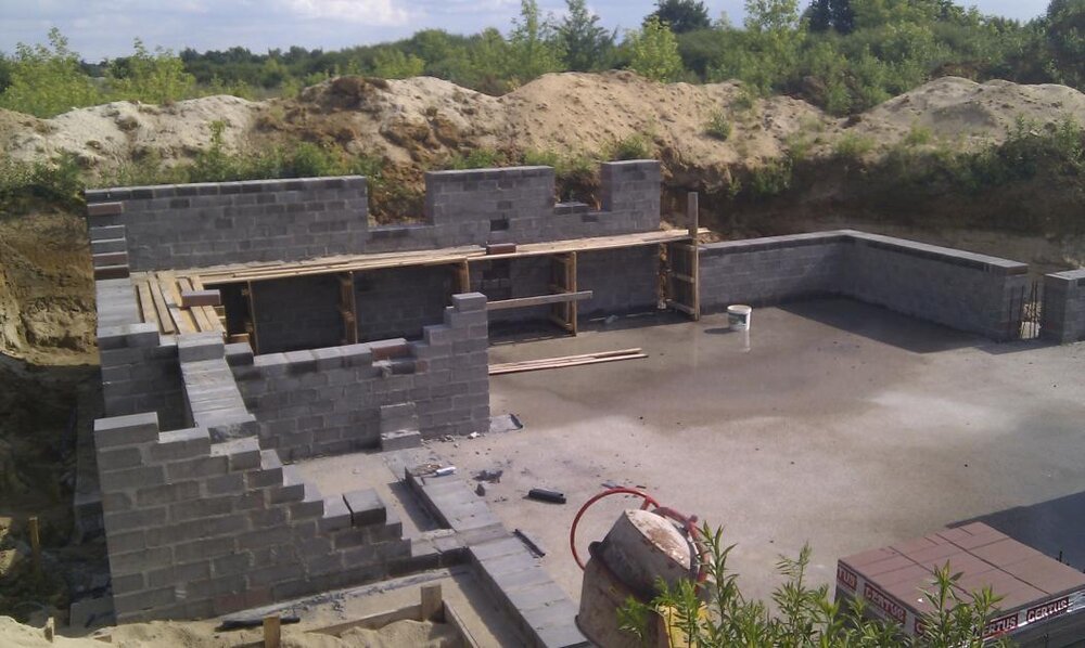

Jakiś czas temu zaczęliśmy się budować. Niestety okazało się że badania geologiczne robione na działce obok, 1,5 roku temu, okazały się nieaktualne. Przez ten czas woda podniosła się o 1,2m. Wstrzymało to prace o parę tygodni. Trzeba było się zastanowić co robić. (budynek podpiwniczony). Oto co zrobiliśmy:
1. Zaczeliśmy budować wyżej.
2. Na ławach i chudziaku położona papa icopalu.
3. Na to wszystko płyta dociskowa 15 cm.
4. Na ścianach też papa i wszystko ze sobą zgrzane.
