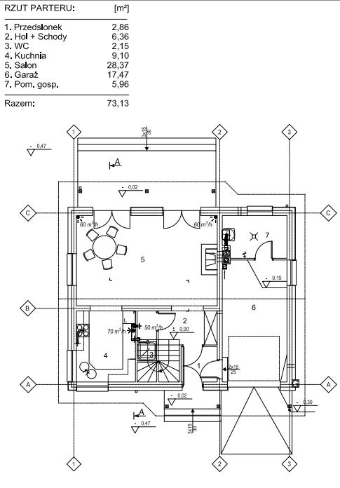

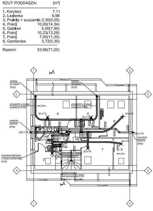

Po długich przemyśleniach i wprowadzanych zmianach udało się w końcu opracować finalną wersję projektu wentylacji mechanicznej z rekuperacją.
Rekuperator będzie znajdował się na nieużytkowym poddaszu (stryszku).
Obecnie wysyłam zapytania i zbieram oferty dotyczące przewodów i elementów potrzebnych do ułożenia wentylacji. Bo myślimy o założeniu jej samemu :)
WM_parter..JPG.38384109481e9cff961fe5f9ff4db64c.JPG WM_poddasze..JPG.4adcd819754e2fbb2c41e33480893161.JPG
