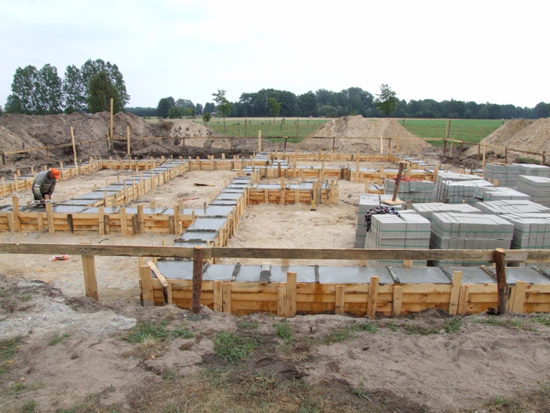

Wczoraj zajeżdżam na budowę a tu spora część fundamentu już wymurowana
http://lh3.ggpht.com/_QTaGVwUV6w4/SZgp3sYwe8I/AAAAAAAAAFk/APeKQz_OBqQ/s800/sciana_fundamentowa1.jpg
Niestety nie tyle ile by chłopaki chcieli, bo poległa im mniejsza betoniarka na 220V. 220V mamy pożyczone od sąsiadki, niestety siły pożyczyć się nie dało. Ekipa ma dwie betoniarki, jedną mniejszą na 220V drugą dużą na siłę. Na razie do wymurowania fundamentów miała wystarczyć ta mała. Ale niestety szlag ją trafił. W związku z tym wieczorkiem miałem wycieczkę do domu po specjalnie w tym celu zakupiony agregat prądotwórczy. Byle by dał radę.

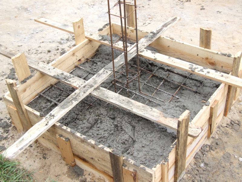

Wreszcie wczoraj nadszedł moment wylewania ław. Budokrusz umówiony na 12tą a do ostatniej chwili chłopaki wzmacniali szalunki.
Punkt dwunasta zajechała pierwsza grucha (z pompą) a zanim się zdążyła rozstawić była już druga.

Chłopaki dzielnie zasuwali przy zalewaniu i równaniu ław

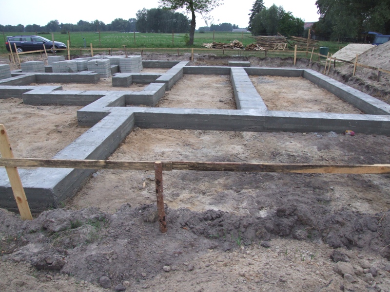

Gdzieś po 14tej operacja "Ławy" zakończyła się pełnym sukcesem.
http://lh4.ggpht.com/_QTaGVwUV6w4/SZgpz73ARiI/AAAAAAAAAFM/xro5swIFTco/s800/gotowe_lawy.jpg

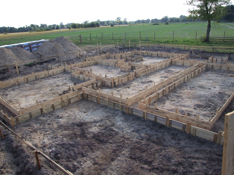

Od środy ekipa pracowała nad szalunkami pod ławy. Skończyli w piątek wieczorem i zabrali się za szykowanie zbrojenia.
Gotowe szalunki wyglądały tak (przydała się górka humusu do zrobienia fotki):
http://lh6.ggpht.com/_QTaGVwUV6w4/SZgpkD_JhlI/AAAAAAAAADc/lsqRPy5oGuE/s800/szalunki.jpg

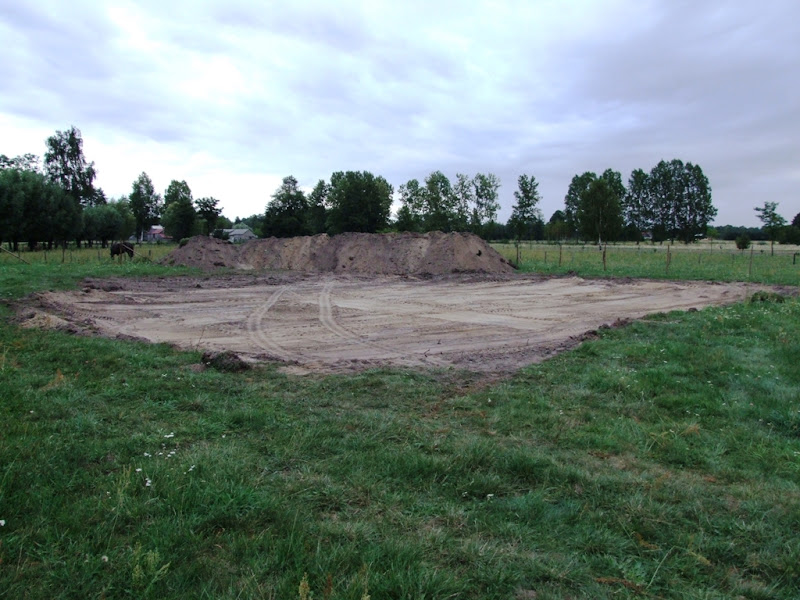

W sobotę pojawiła się na naszej działce koparka celem zebrania humusu. Ciężko pracowała, żeby zerwać darń wieloletniej łąki. Dobrze że dzień wcześniej popadało, bo byłoby jeszcze trudniej. Wiem coś o tym, bo musiałem w tym troche pokopać, żeby przekopać się z wodą poza ogrodzenie. Z wodą też były przygody, bo pan z gminy odkręcając zawór coś tam nieuważnie nawiercił i oznajmił, że mam kłopot, bo ciśnienie będzie małe. Czy ja wiem czy to jest małe ciśnienie?
http://lh5.ggpht.com/_QTaGVwUV6w4/SZgpYlHqR4I/AAAAAAAAACg/1xzM3WjQoXI/s800/cisnienie_wody.jpg
Po operacji zdejmowania humusu działka przedstawiała się następująco (a ja byłem lżejszy o 400zł):
http://lh4.ggpht.com/_QTaGVwUV6w4/SZgpVFtbpAI/AAAAAAAAACQ/Xnu2n8MHu0w/s800/humus.jpg

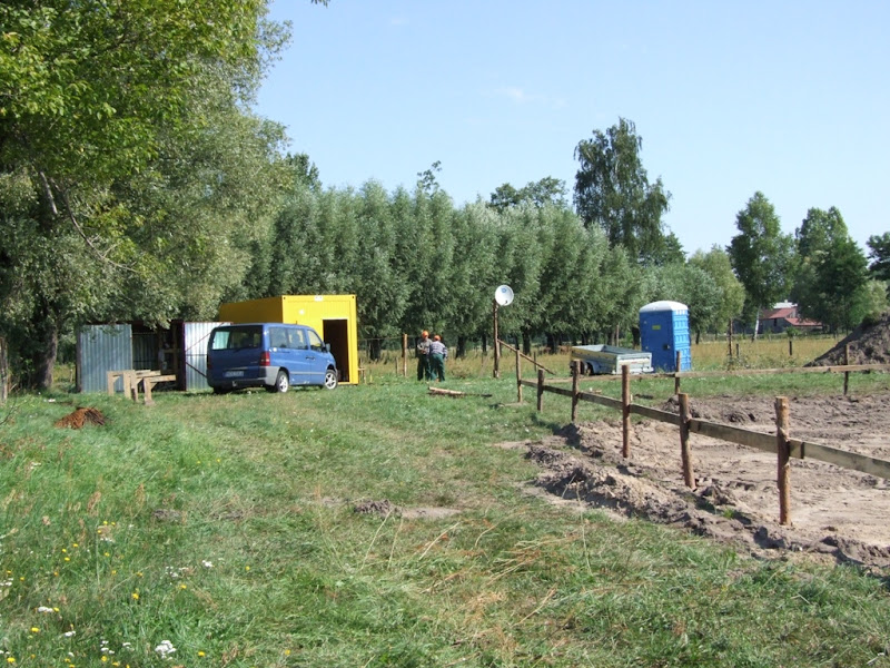

Jak wieczorem wreszcie dotarł geodeta chłopaki już byli urządzeni, mieli nawet dostęp do satelity
http://lh6.ggpht.com/_QTaGVwUV6w4/SZgpcFwR0uI/AAAAAAAAACw/KQ1_NQ-EMJQ/s800/barak.jpg
Geodeta nie wyrobił się do zmroku z robotą i zapowiedział się na wtorek rano. A ok. godz. 8 miała się pojawić koparka

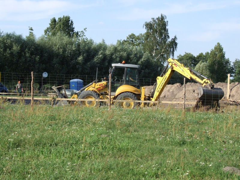

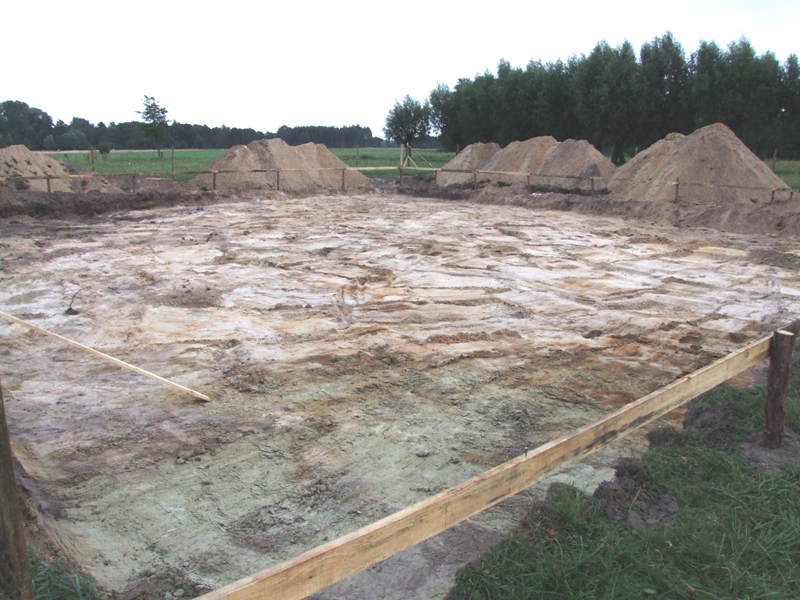

Koparka pojawiła się ok. 16tej i zasuwała do 21szej a i tak wybrane zostało tylko ok. 2/3 wykopu. Zdecydowaliśmy bowiem o szerokim wykopie pod ławy bo żaden operator koparki po obejrzeniu projektu nie podejmował się zrobienia wąskiego wykopu. W rezultacie wybrana została cała ziemia po obrysie zewnetrznych ścian fundamentowych.
http://lh4.ggpht.com/_QTaGVwUV6w4/SZgphqNJ04I/AAAAAAAAADI/fhInmU2m4wo/s800/kopanie.jpg
Przy okazji nieźle mi ulżyło, bo okazało się, że warunki gruntowe są super, co potwierdziła wieczorem pani kierownik robiąc nam niezapowiedziany nalot

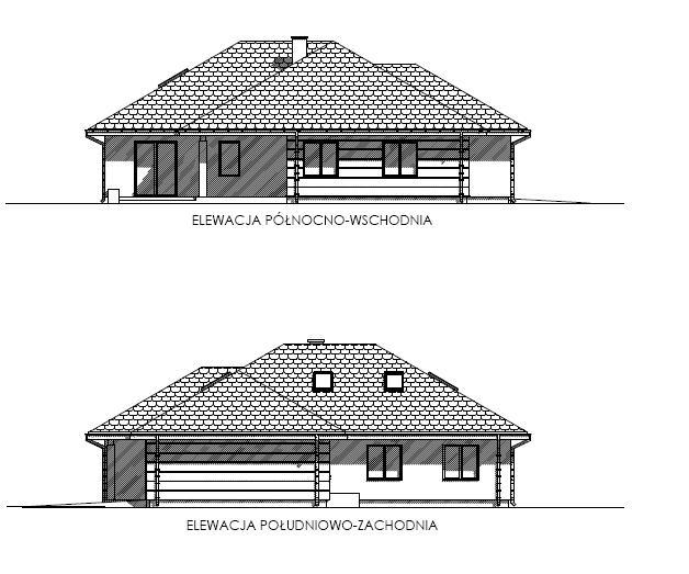

Poniżej kilka rzutów z projektu.
Rzut parteru:
http://lh6.ggpht.com/_QTaGVwUV6w4/SZgqkpRbRcI/AAAAAAAAAMs/6_kdUTfeoaw/s800/rzut_parter.jpg
Rzut poddasza:
http://lh5.ggpht.com/_QTaGVwUV6w4/SZgqkFOIt7I/AAAAAAAAAMk/br4xxGP08DE/s800/rzut_poddasza.jpg
Elewacje:
http://lh3.ggpht.com/_QTaGVwUV6w4/SZgqlHvqjMI/AAAAAAAAAM0/t_hJTooQuLI/s800/elewacja_przod.jpg
http://lh3.ggpht.com/_QTaGVwUV6w4/SZgqlrWIAmI/AAAAAAAAAM8/wp1AL1393CI/s800/elewacja_bok.jpg
Jakbyście mieli jakieś uwagi do projektu to chętnie poczytam, zawsze na tym etapie można coś jeszcze zmienić, przesunąć.
