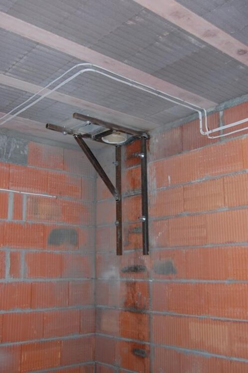

Pomysł na -> tani komin
Nasze perypetie z kominem dobiegły końca (kominek już stoi) :) więc kilka słów refleksji...
W przypadku gdy komin koliduje z miejscem przeznaczonym na kominek lub zależy nam na maksymalizacji powierzchni salonu warto rozważyć następujący patent:
  • kupić same pustaki schiedla 45 zł sztuka mniej więcej (fi200+W)
  • postawić je na stropie (trzeba policzyć czy wytrzyma taki ciężar samych pustaków)
  • kupić rurę kwasówkę zamiast ceramiki 100zł / m
Otrzymujemy:
  • komin lekki (same pustaki z keramzytobetonu),
  • z kominkiem jako wyczystką,
  • dużo tańszy od systemowego czy murowanego (dla 6m komina, systemowy 2000 PLN, wg patentu 700 zł)
  • dodatkowe miejsce w salonie (komin systemowy fi 200 +W zajmuje 50x36 cm) oraz mniejszą bryłę zabudowy kominka
Zastosowane w parterówce, w piętrówce do przemyślenia
