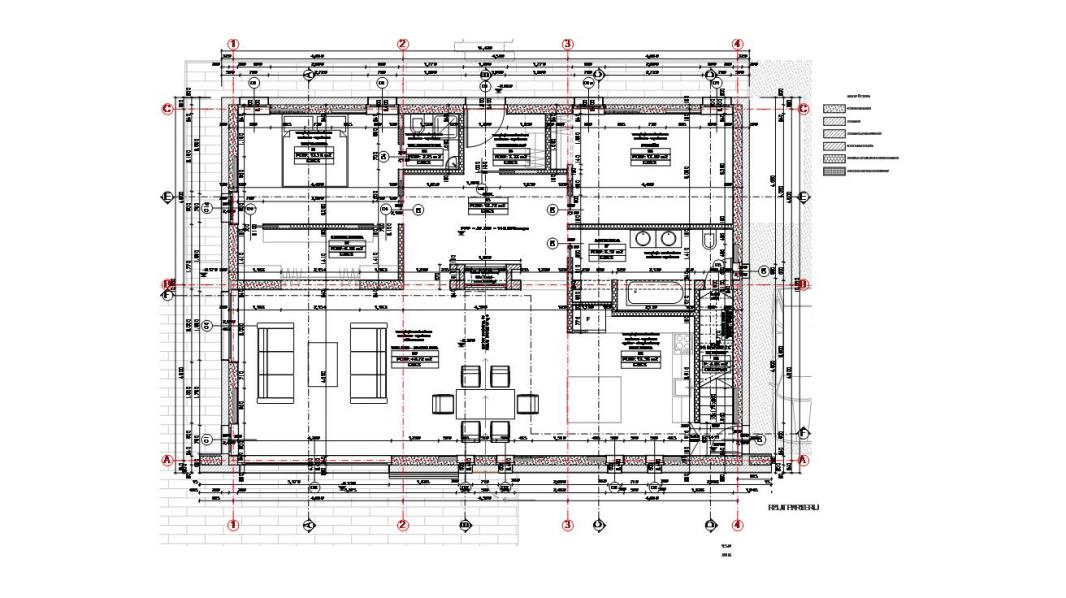

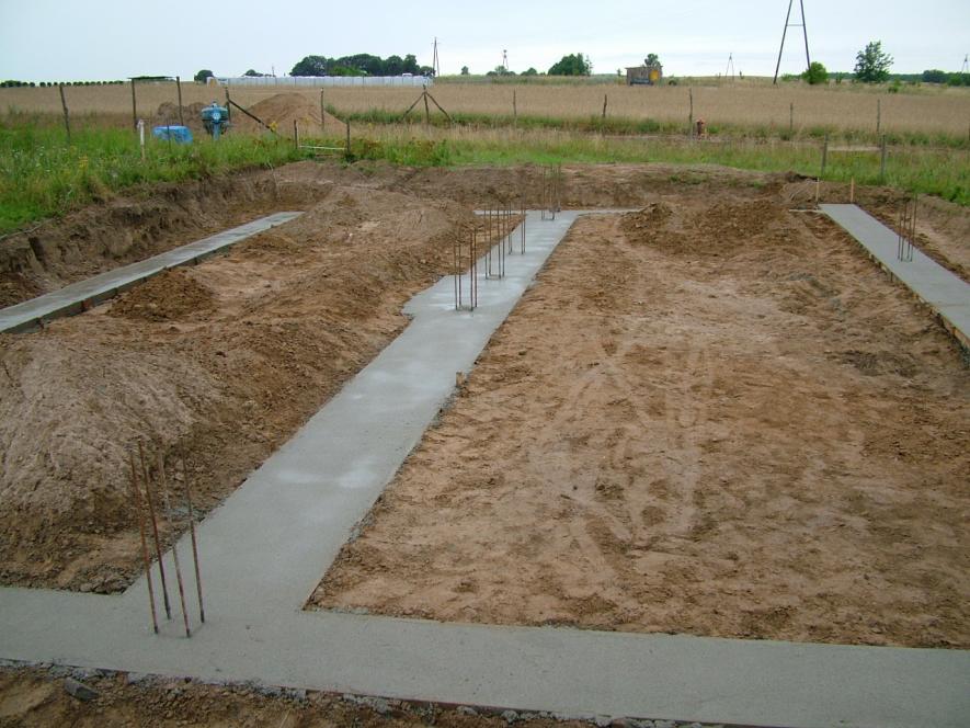

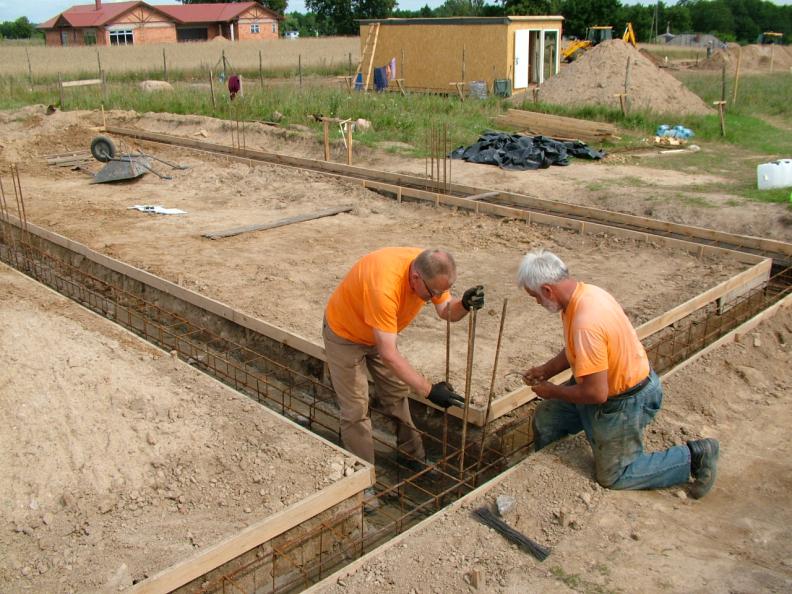

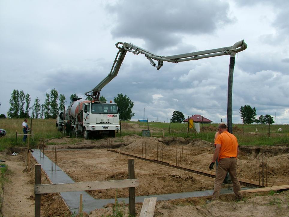

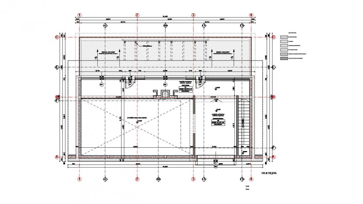

i tak to po dwoch tygodniach bez pradu i tygodniu ulew mam ławy, niby nic ale cieszy ogromnie, podobno najgorzej jest zaczac, w przyszlym tygodniu rusza sciany fundamentowe, odpowiadajac na wczesniejsze pytania, dom jest w technologii tradycyjnej 24cm gazobeton i 20cm izolacji na zewnatrz, 40cm dach, mialo mnie nie byc w kraju jak bedzie budowany wiec nie ryzykowalem czegos obcego naszym murarzom, dziekuje za pozytywna ocene projektu jako autor ;D z racji wykonywanego zawodu, polecam sie jesli ktos ma zapotrzebowanie na fajny projekt, dom ma 148m2 uzytkowej i moze byc latwo uzupelniony o dodatkowe dwie sypialnie na tarasie na pietrze ale narazie nie planuje, ma sie czuc przestrzen dlatego wnetrze jest nieskomplikowane w rzucie a jadalnia i salon sa przez 1,5 kondygnacji, postaram sie wrzucic rzuty, zagospodarowanie terenu - dom wrzucono w naroznik dzialki, ktory gwarantowal najwieksze szanse na zachowanie widoku na jezioro i miasteczko przez ogrodki jak sie sasiedzi wybuduja, mysle ze juz niedlugo bede sie mogl podzielic wieksza iloscia doswiadczen
