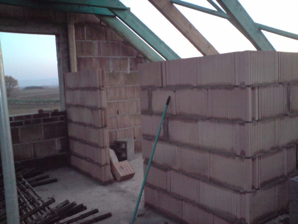

na szczęście ekipa budowlana zagościła u nas na dłużej i oprócz szkieletora dachu (czekamy na brakujące krokwie) mamy już część ścian działowych i kominy do wysokości dachu.
Jeden z pokoi na poddaszu będzie na prawdę bajkowy...duży, z garderobą, z oknami na wschód i południe, ze skosami i widocznymi belkami:D....szkoda tylko że nie będziemy wykańczać poddasza:(
Ostatecznie zdecydowaliśmy się na gaz + kominek z płaszczem wodnym, tylko jeszcze zastanawiam się czy chcę gaz w kuchni czy nie:confused:
P031111_16_2201.thumb.jpg.755b67a16dbd9ffe0e82a795f13d97cd.jpg P031111_16_26.thumb.JPG.e17935be961392d0b5fe426d5d98af51.JPG
Na poddaszu jest na prawdę dużo miejsca, więc cieszę się że nie podnosiliśmy ścianki kolankowej. Tylko o jeden pokój się martwiłam...przez jego środek przechodzi komin od przeniesionej za garaż kotłowni, i problem w tym że dołożyliśmy sobie tam dodatkowo komin na gaz i wentylację zapominając że to wszystko pójdzie przez środek pokoju na górze !!!!
Ale ostatecznie mimo iż komin jest całkiem sporych rozmiarów nie jest źle. Myślę że pokój będzie nadal funkcjonalny, obłożymy go najzwyklejszą pełną cegłą i będzie pełnił funkcję ozdobną...a może i też praktyczną- w końcu pionowych powierzchni na poddaszu jak na lekarstwo!!:)

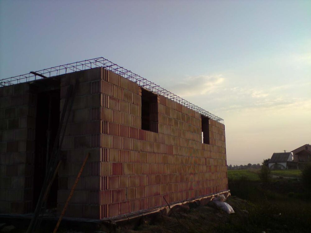

Po dłuuugim przestoju pojawiły się u nas ściany szczytowe na poddaszu i wieniec na stropie.
Nie daliśmy się nikomu namówić i zgodnie z początkowymi postanowieniami nie podnieśliśmy ścianki kolankowej.
Mimo wcześniejszych ustaleń wykonawca zaopatrzył się w cegły na tę właśnie ściankę kolankową która do dej pory na paletach spoczywa na stropie....ciekawe jak ją teraz wyjmie przez krokwie!!!!!!

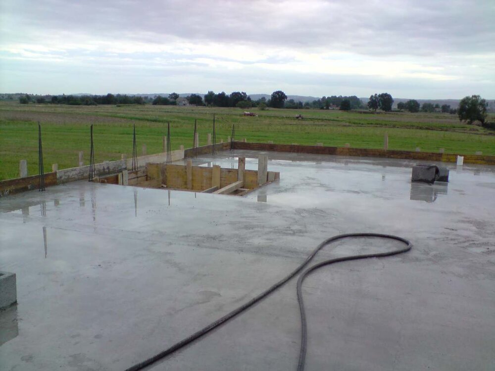

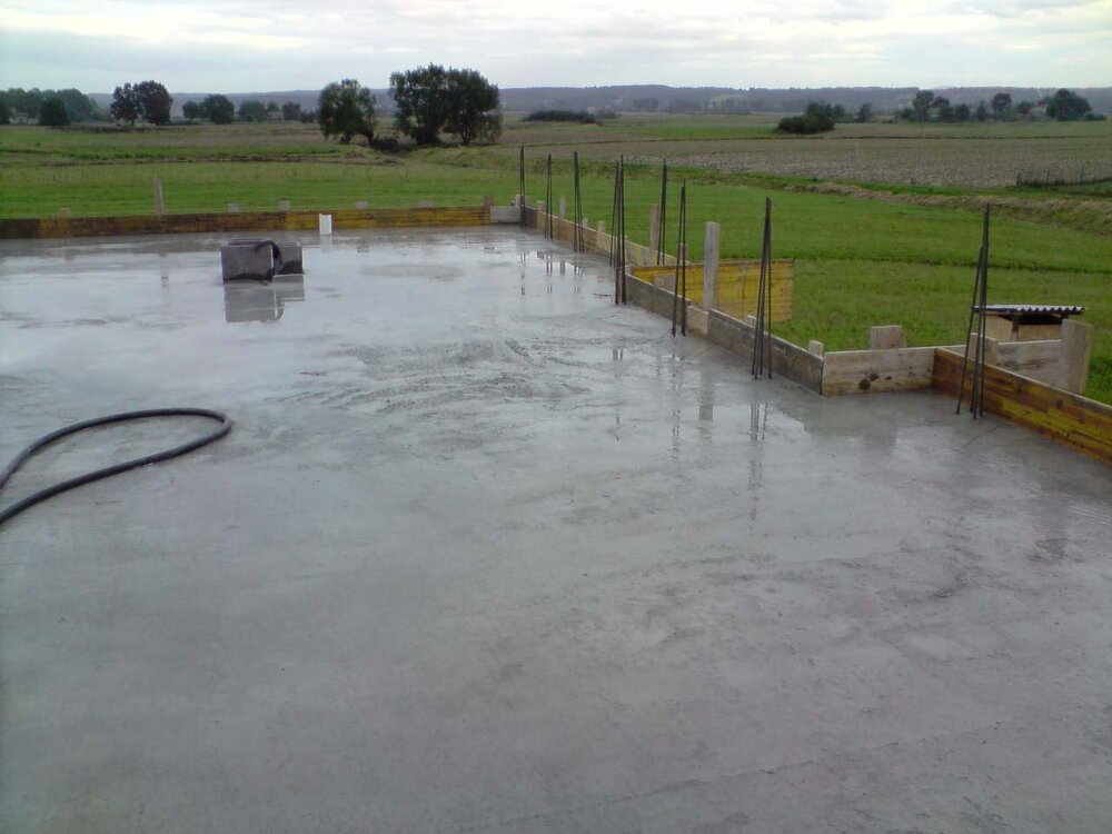

Panowie zgodnie z planem zakończyli pracę nad zbrojeniem i wczoraj zalali strop.
Niestety mimo szybkiego polewania widoczne są pewne pęknięcia...co wzbudziło niepotrzebne nerwy, bo jak stwierdził dziś szef budowlańców wezwany przez nas na ekspertyzę są to normalne niewielkie pęknięcia, które są nie do uniknięcia i nie zagrażają konstrukcji.
Oczywiście zapytamy jeszcze kierownika budowy co o tym myśli żeby być pewnym na 100!

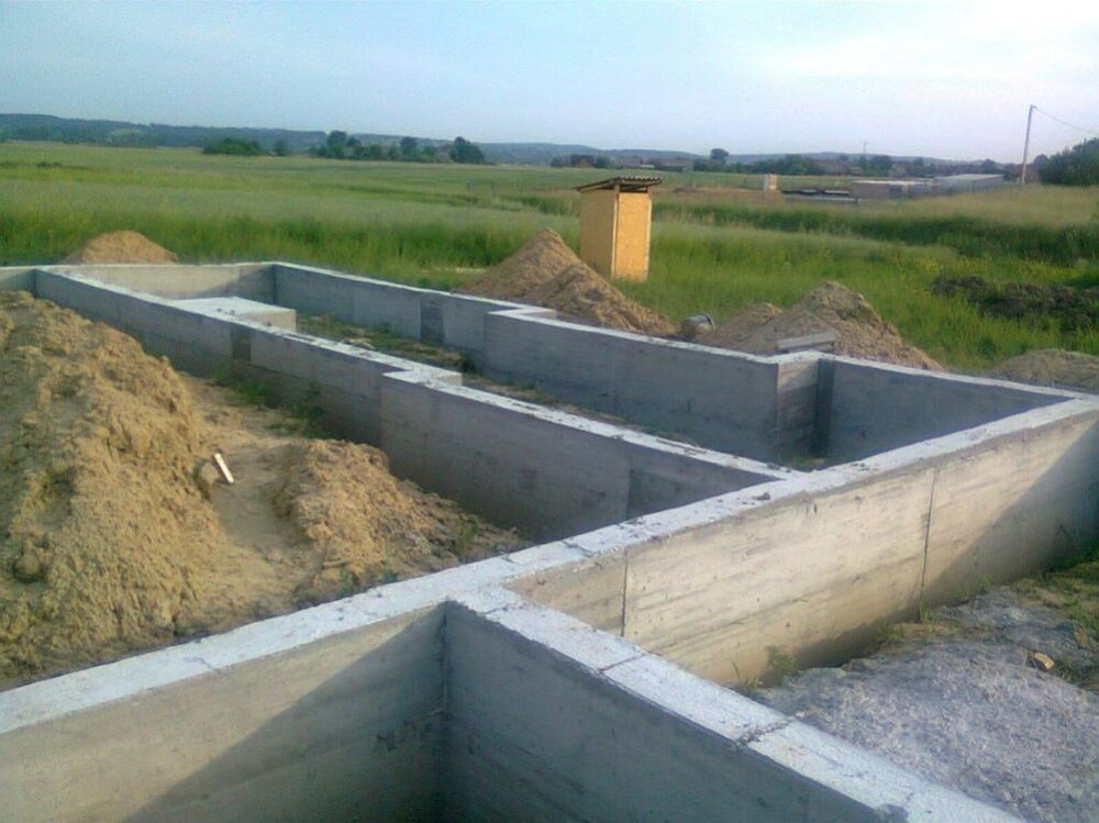

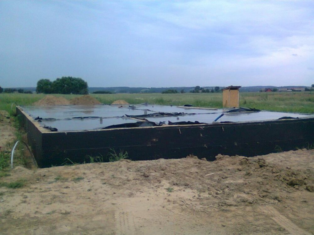

Izolacyjka i piaseczek...
Jako typowa Polka mam skłonności do zdrabniania wszystkiego co się da:)

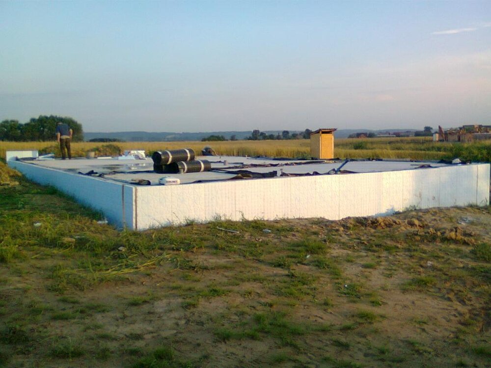

U nas już fundament przejechany izolacyjną mazią, piasek przywieziony (niestety o 3 wywrotki więcej niż kalkulowaliśmy:(), i ubity.
Zdjcie0087nastron.jpg.e6d90a1de02dc8e79cf391886b558449.jpg Zdjcie0084nastron.thumb.jpg.561a8c6a602bf4c6f98328a636ee7afe.jpg
Podczas tych prac wyszły pierwsze niewielkie niedociągnięcia firmy - piasek w rogach domu nie za dobrze ubity ..dlatego szykuje się rozmowa.
