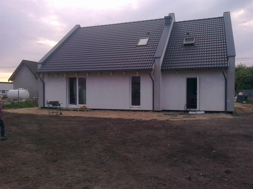

Ależ zaniedbałam mój dziennik ;( no wiec w SOBOTE się wprowadzamy Na razie na parter ale nasz parter;)bez pieca i kaloryferów ;( zamówiłam docelowy zasobnik do wody z grzałką na prąd jakoś trzeba przetrwać .Zdjcie0232.thumb.jpg.b4e4fbfc3449dd974fe6ca6d94b420a0.jpgtu jeszcze bez dywaniku;)Zdjcie0260.jpg.4b53efa77d863244703c6e4a8a80038f.jpga to mój dywanik

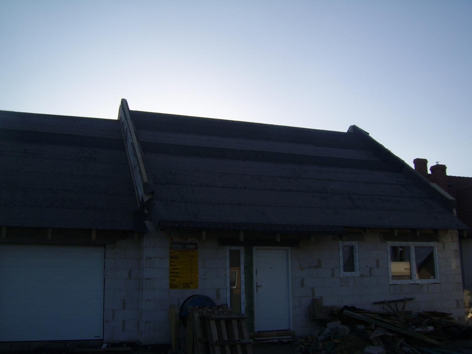

Na budowie na razie cisza.Kasa już się skończyła teraz trzeba zebrać gotówke na pokrycie dachowe.Jeszcze niewiemy czy to bedzie dachówka betonowa czy blachodachówka cena podobna.Do pełnego zamkniecia budynku brakuje nam luksferów.Może w sobote mąż się za to weźmie oczywiście jak ja w końcu wybiore się na zakupy troszku ich potrzebujemy.SSA45302.thumb.jpg.6bbbc7315e518f249345467f20a7f1a6.jpg

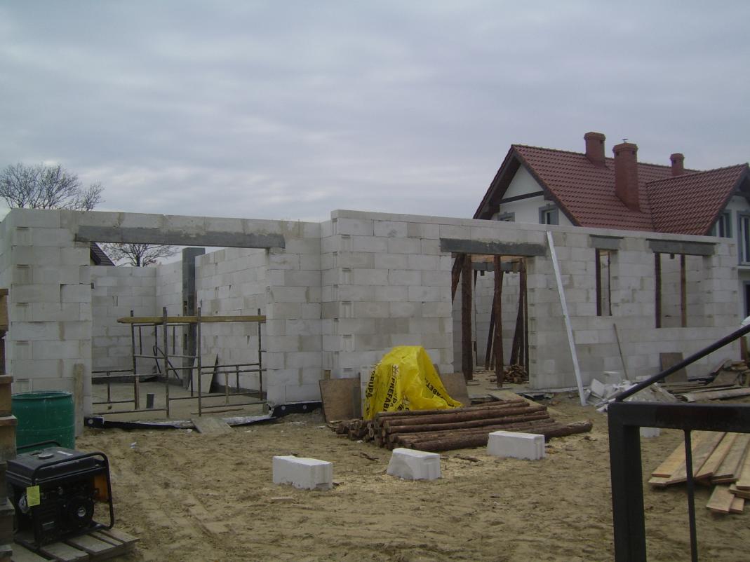

Dziś chłopaki złożyli konstrukcje na domu.
Nad garażem jutro o ile nie będzie padać.
Miała być niespodzianka dla mnie niestety nie udało się ponieważ zajechałam na budowe w trakcie składania urodziny mam 13 wiec może jak by się mój kochany nie wygadał że dziś będą u nas robić to by zdążyli cały złożyć.Oj to by był prezent a właściwie jest.
Słupy zalane.
Nadproża na swoim miejscu.
Szczyty wymurowane(nie do końca ale są).
Komin prawie skończony.
Konstrukcja i szczyty zabezpieczone (bo oczywiście u nas znowu wieje).

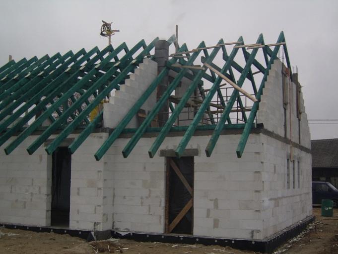

No więc jeżynka odgruzowana pustaki nie do odzyskania ale nowe już na budowie,8 krokiew połamanych.Komin troszku uszkodzony (3 warstwy).Jaka to musiała być siła że powyrywała słupy betonowe.Masakra.No ale cóż.Dzięki wszystkim za słowa otuchy Najbliższa rodzina również w gotowości do pomocy więc jakoś damy rade.Musimy.Najgorsze jest w tym wszystkim to że zapowiadają na wekend znowu wichury Mieszkamy w wiatrolandi więc tu zawsze wieje.Szczęście w nieszczęściu że szczyty i cała reszta położyły się na lewo a nie na prawo bo za płotem sąsiad ma butle z gazem.A przeważnie wieje w prawo więc to można wziąć na plus całego nieszczęścia.Na budowe nie pojechałam chyba ze strachu przed widokiem mąż pokazał mi zdjęcia popłakałam ,pobiadoliłam ale trzeba wziąć się do roboty i nie patrzeć za siebie.Dzień przed tą katastrofą rozmawialiśmy o ubezpieczeniu no i prosze.Polak mądry po szkodzie.Pojade do ubezpieczalni i się zorientuje w koszcie.

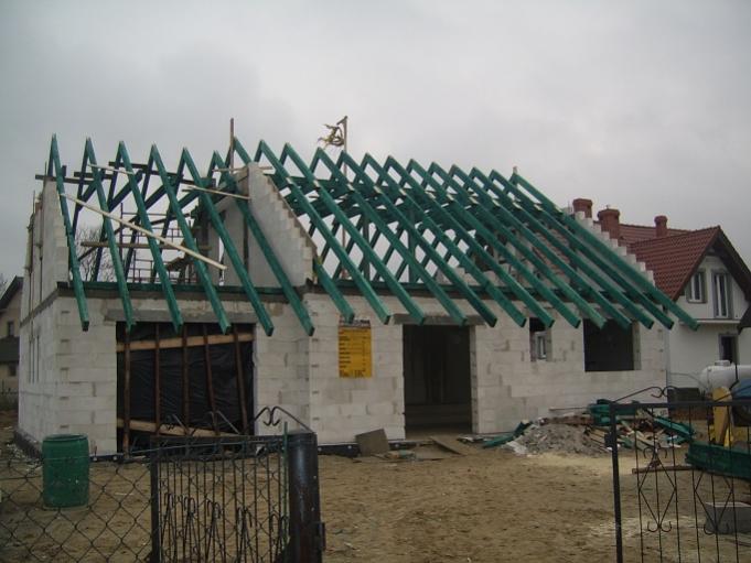

Szewc chodzi bez butów,więc u mnie przestój niema komu złożyć dachu.(system gospodarczy)Masakra konstrukcja leży i czeka może w sobote coś sklepią .W sumie 3 dni potrzebujemy na złożenie konstrukcji.No ale cóż żyć z czegoś trzeba Pocieszam się że dziś wpłacam zaliczke na okna
