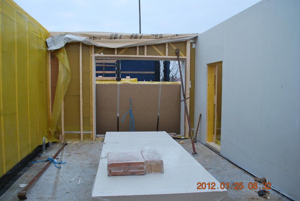

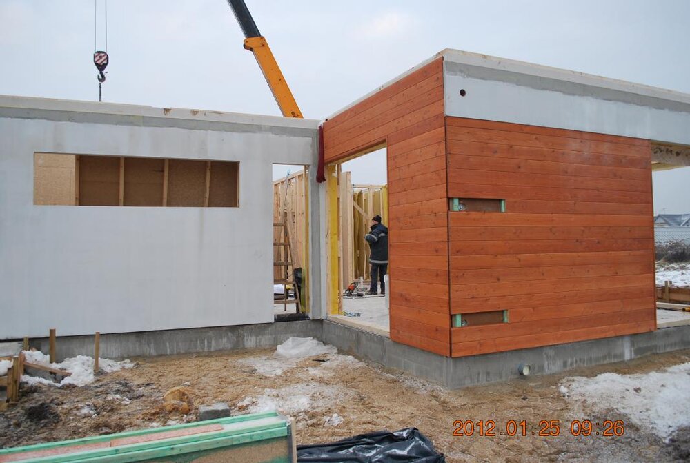

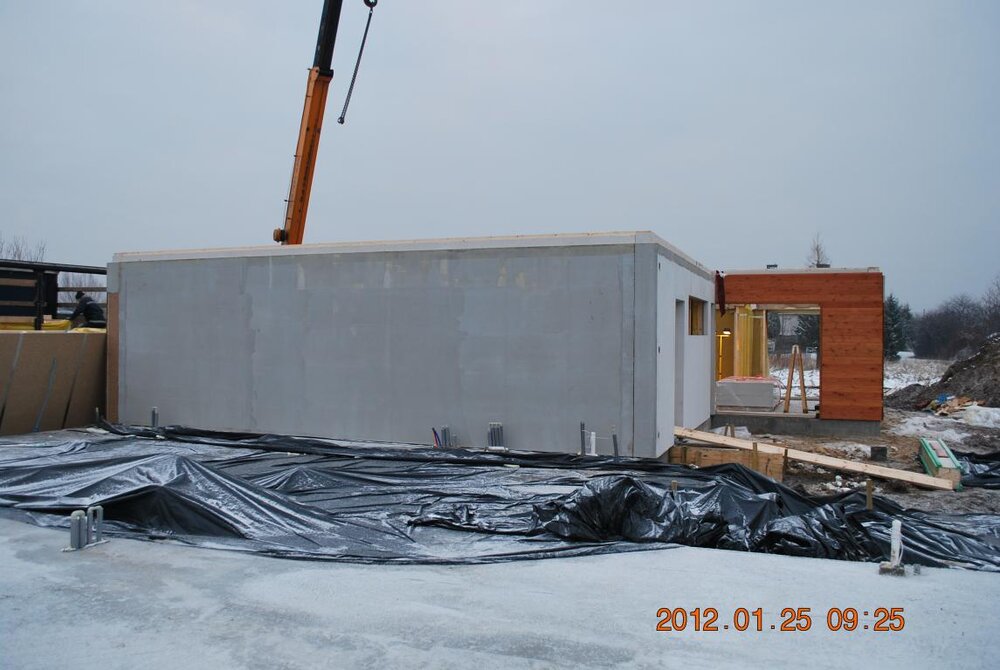

Witam,
cały czas było ciepło, start montażu naszego szkieletu zaplanowany był na 24.01.2012, ze względu na dużą masę tirów oraz dźwigu zmuszeni byliśmy zrobić tymczasową drogę dojazdową, gdyż nasza działka jest oddalona ok 50m od gruntowej drogi gminnej. Powierzchnia drogi to jakieś 160 m2, 30cm warstwa, to prawie 50 m3 podkładu.
Rozważaliśmy opcję z płyt (ponad 10 tyś PLN), kruszywa (ok 7 tyś), ale ostatecznie wybraliśmy opcję z gruzem. Udało się go tanio zdobyć 500zl za ponad 100 ton, natomiast koszt robocizny (koparka - 1 tyś za dzień pracy), transport (6 kursów 18 tonowych=1680zl), zagęszczarka 600zl z robocizną. Zamknęło się w niecałe 4000zł, na szczęście na pół z sąsiadami.
