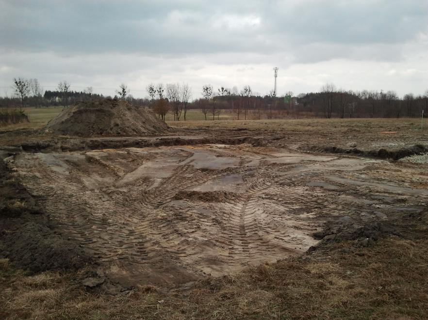

Kiedy zebraliśmy humus + kilka dni mocno popadało okazało się, że będzie ogromny problem z wodą - wszędzie stała woda, a kiedy łopatą wbiliśmy się 1m poniżej poziomu gruntu to na drugi dzień stało tam pół metra wody. Uwzględniając po pierwsze poziom przemarzania, a po drugie konieczność podniesienia się z całym domem poważnie ponad poziom pierwotny i po wstępnym przeanalizowaniu wszystkich za i przeciw podjęliśmy decyzję że robimy płytę fundamentową. Tym bardziej, że budujemy w technologii thermodom + rekuperacja + ciepłe okna + ciepły dach - doszliśmy do wniosku, że ciepła płyta fundamentowa będzie dobrym i spójnym elementem do pozostałych "ciepłych" elementów przy budowaniu domu.
Po przeszukaniu wielu źródeł na temat płyt fundamentowych, uwzględniając fakt że dom będzie ogrzewany kominkiem z rozprowadzeniem ciepła naturalną grawitacją oraz elektrycznymi grzejnikami akumulacyjnymi oraz elektrycznym ogrzewaniem podłogowym doszliśmy do wniosku że płyta nie będzie płytą grzewczą ale będzie ciepłą płytą wg. projektu na płyty dla domów pasywnych. Przekrój od dołu:
- pod wyznaczone przez geodetę punkty wyznaczona powierzchnia płyty

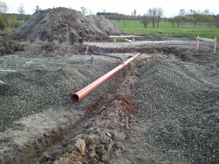

- na zebrany humus i wyrównaną powierzchnię z gliny z piaskiem 10 cm żwiru plytafundamentowa01052012.jpg.0ab492c4098ca8c0c07ec4e94a274729.jpgwarstwastyroduru27042012.jpg.f0264b8312328e65beab18c2190d7ce1.jpgpiasek26042012_2.thumb.jpg.38204738d73e90cd4ee8c13d842e4291.jpgwysypanyzwirorazkanalizacjaiinnerury.jpg.2ad07f10991ca77836475477b09fbcbf.jpgzebranyhumuspoddom.jpg.d7a93fbf0c37165211a7868071cf8c41.jpg
- ubijanie żwiru

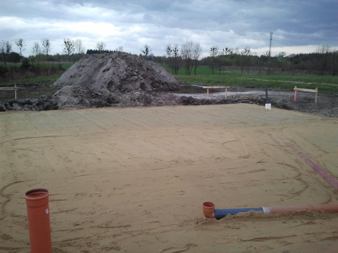

- na ubity żwir 10 cm piasku płukanego
- ubijanie piasku
- w międzyczasie w żwirze i piasku położone niezbędne rury kanalizacyjne i inne niezbędne na tym etapie.

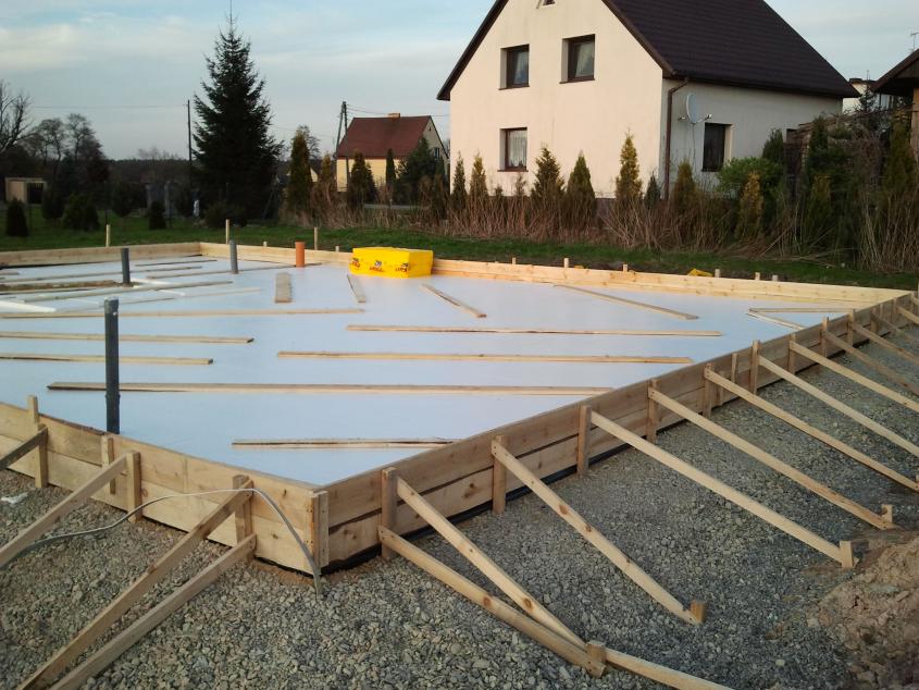

- na dobrze ubity piasek 15 cm styroduru XPS Ursa (10 + 5 cm)
- na styrodur dwie warsty folii budowlanej "3" (kawałki na zakładkę +/- 30cm)

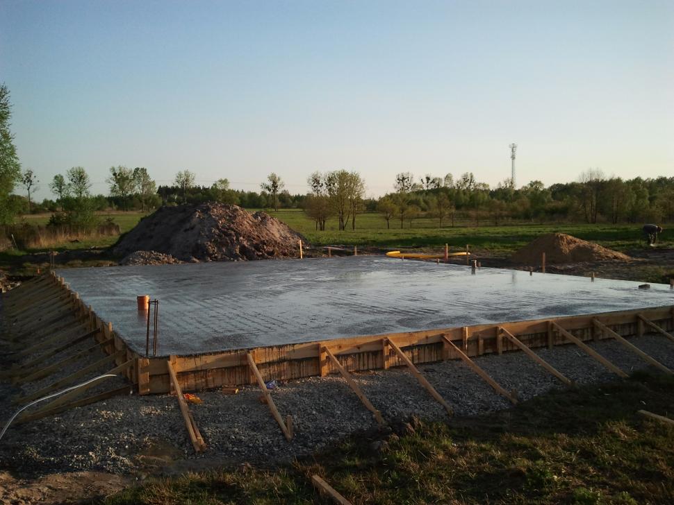

- na folię zbrojenie (wg. zaleceń kierownika budowy i dla świętego spokoju ) siatka dwie warstwy 15x15 z drutu fi 10 + dodatkowo pod ściany zewnętrzne i pod ściany nośne 2 x fi 12. Pod dolną warstwę aby zachować odległość od podłoża kostka brukowa wys. 4 cm. Pomiędzy warstwami siatek "konie" z drutu fi 10.
- wszystko zalane wieczorową porą betonem B25 - 35m3 na powierzchnię 14m x 10m i wysokość płyty 25cm.
- od następnego poranka polewanie średnio co 2-3 godziny (z uwagi na upalną majówkę tj. w słońcu ponad 30 stopni)

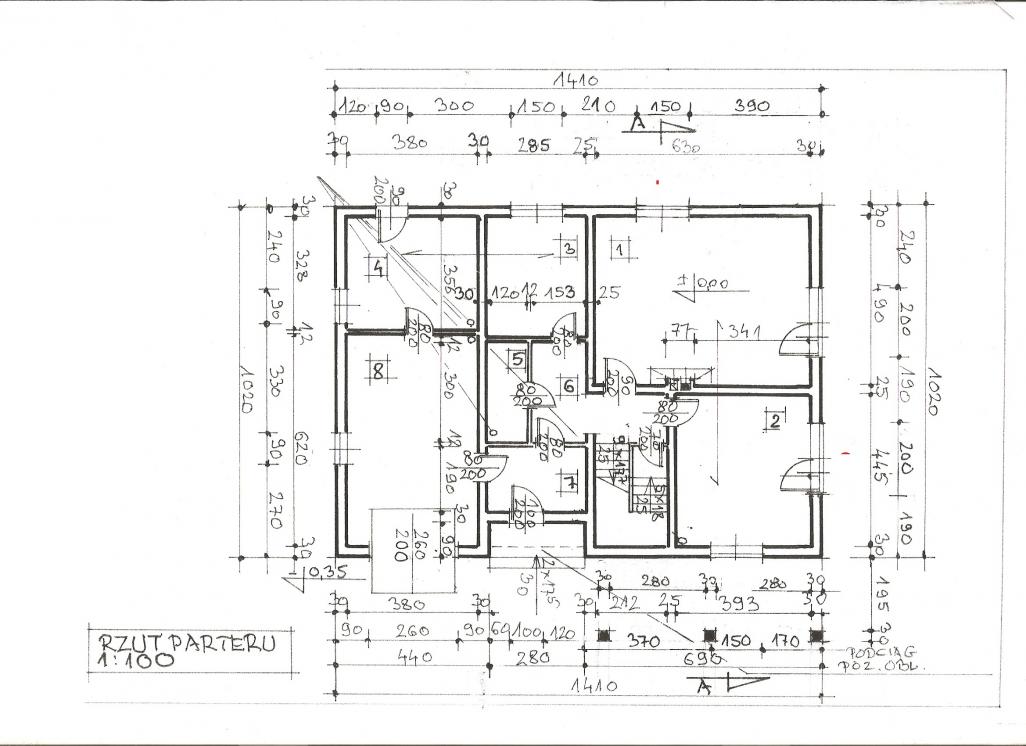

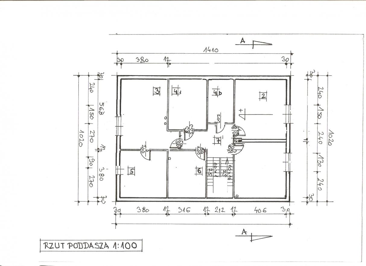

Działkę kupiliśmy w sierpniu 2011. I zaraz zabraliśmy się za poszukiwanie odpowiedniego projektu dla nas - dla rodziny 2+2.
Spośród kilkuset projektów domów jakie przeglądaliśmy najbardziej odpowiadał nam układem pomieszczeń, ustawieniem do kierunków świata oraz gabarytami projekt Noc Księżycowa. Po zakupie przystąpiliśmy do wcześniej omówionych przeróbek. Z poważniejszych zmian to rezygnowaliśmy z wykuszu na dole, powiększając do zewnętrznej salon i kuchnię. Powiększyliśmy też garaż (bazując na doświadczeniach forumowiczów FM) i zrezygnowaliśmy z wszelakich "udziwnień" uzyskując dwuspadowy dach z przedłużeniem nad tarasem od frontu domu "aby można było posiedzieć kiedy będzie padał deszcz ;)". Zdjęcia rzutów wrzucamy do tej wiadomości.
Architekt adaptujący projekt wszystko ładnie nam pozmieniał i na początku grudnia złożyliśmy wniosek o pozwolenie na budowę. Wszystko poszło szybko więc już w grudniu do nadzoru budowlanego złożyliśmy papiery - zgłoszenie rozpoczęcia prac.
Niestety problem z brakiem wody, a przede wszystkim prądu i odległymi terminami Vattennfala spowodował, a potem te ogromne mrozy spowodowały że początek prac zaplanowaliśmy dopiero na połowę kwietnia 2012r.
Wszystko krok po kroku w kolejnych wpisach rzutparteruFM.thumb.jpg.dfc8cea83b940cf502da994a84b15e63.jpgrzutpietraFM.thumb.jpg.a251d032a9e1c4f3ef026e3a5e535545.jpg
