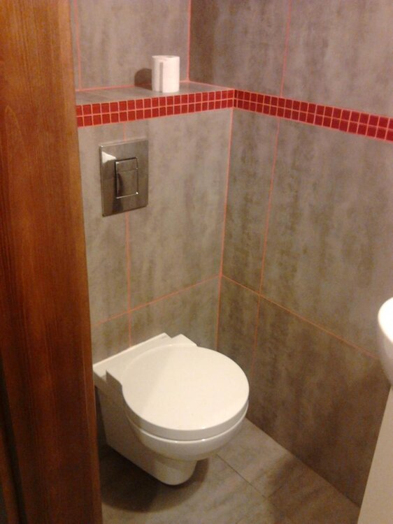

WC prawie skończone
Prawie bo zostały takie drobnostki jak:
a) lampa (w tej chwili tylko żarówka jest)
b) zawieszka na papier
c) wieszak na ręcznik
Prawie całe WC wykonałem sam, radą służył tata i teściu.
2013-05-2019_59_18.thumb.jpg.1eccb13c722b69356491d1a5320e1e5c.jpg2013-05-2019_59_34.thumb.jpg.4fb4f7175ada2a6f1c4a3a9240db9b2f.jpg2013-05-2020_00_10.thumb.jpg.f40567f63bdad1249f67f2ed1d814156.jpg2013-05-2020_00_18.thumb.jpg.7e5bb082d7757ee46c7907a6458a79a3.jpg2013-05-2020_00_34.thumb.jpg.920a6fbd8b2eff3a6598d4e5db5d43f4.jpg
Na ścianach Cermastic Konkret, rozdzielony czerwoną mozaiką (nie oryginalna listwą bo wychodziło taniej). fuga truskawka z firmy Atlas (ile nerwów i pracy kosztowało mnie doczyszczenie płytek po tej fudze to tylko ja i żona wiemy....)
muszla i umywalka to kolekcja Nano z Cersanitu.
Twórcy tej muszli mieli wizję na jej powieszanie....a ja nerwy....
Efekt końcowy wyszedł całkiem sympatycznie

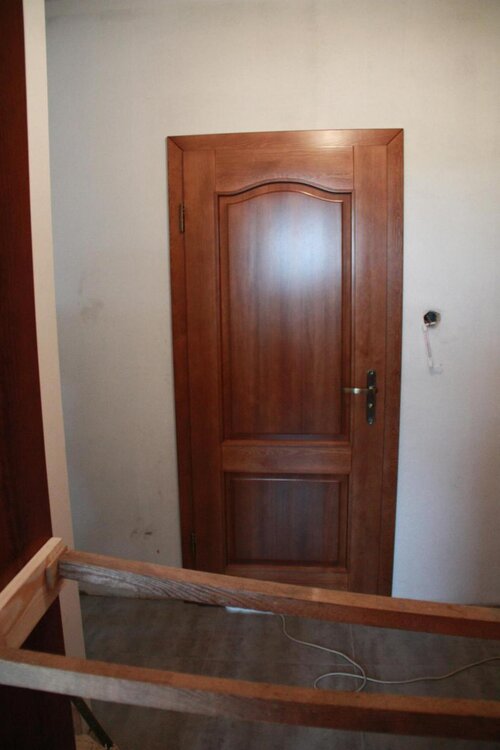

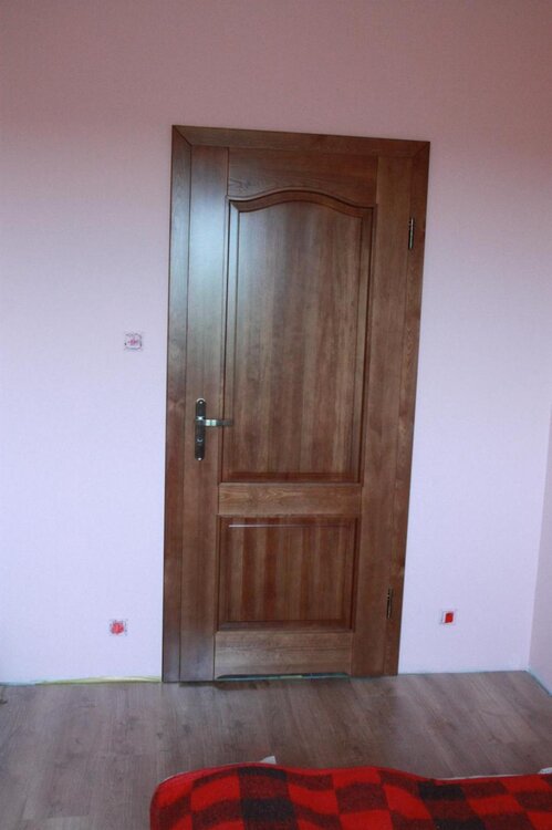

Przyjechały drzwi
Dziś zamontowano czść zamówionych drzwi.
Na tą chwilę powiem, że mi się bardo podobają i mam nadzieję ze tak zaostanie.
Nasze drzwi:
2013-05-1012_00_39.thumb.jpg.6e3e6e23b6022e2de73bb7138f6b1ff9.jpg2013-05-1012_01_52.thumb.jpg.0d4a4314ad3c17bfd83dcd075f1d3fe8.jpg2013-05-1012_02_16.thumb.jpg.10c2e4b082ceeb6bc056fdffe980577e.jpg2013-05-1012_02_30.thumb.jpg.35a80f5cb1f3ea26cadbfd8caee144d7.jpg2013-05-1012_03_26.thumb.jpg.6dc913bb77a58b16add7123688ad140e.jpg
Wykonawca:
Zakład stolarski Grzegorz Krotofił, Żydowo

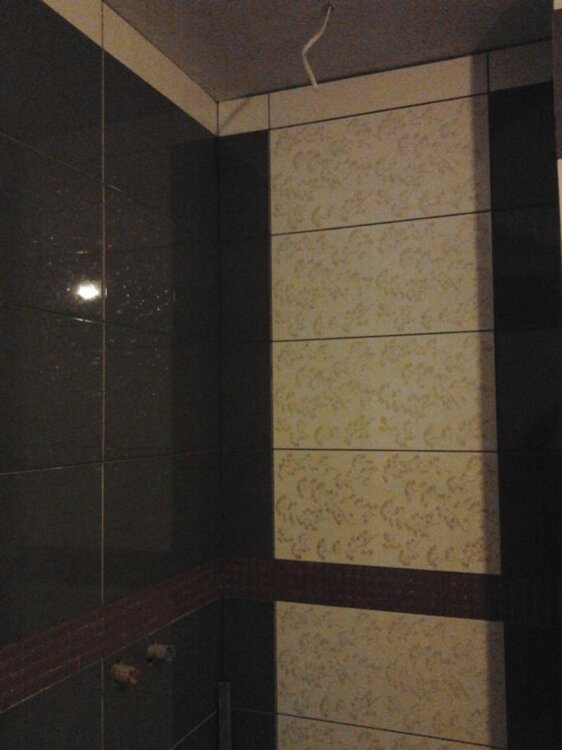

Oj dawno mnie tu nie było, ale prace wykończeniowe bardzo nas pochłaniają.
Obecnie razem z Tatą układamy płytki w łazience...
Żona wybrała że będzie to sorenta z firmy paradyż... może to i ładne, ale proste i równe na pewno nie jest...
Zamówione zostało większość elementów z dla tej kolekcji tj. płytki ścienne w kolorze białym oraz mocca, do tego kwiaty, inserto oraz listwy...
i się okazało, że płytki ścienne które powinny różnic się tylko kolorem różnią się długością tj 3 płytki białe były duże niż 3 płytki brązowe o 1 mm. niby nie dużo ale jak się układa na fugę 3mm to 1mm robi różnicę.
Oczywiście dekor (kwity oraz inserto) nie ma 60 cm długości tylko 59,9 ale to mnie akurat nie zdziwiło....
Osobnym tematem były płytki wyglądające jak trapez (nagminnie dla płytek w kolorze mocca) tzn szkliwo było węższe niż podstawa płytki, nie raz zdarzało się ze 2 płytki mocca zestawione ze sobą dolegały podstawami do siebie a na wysokości szkliwa wychodziła fuga 3-3,5mm.
Uprzedzając pytania tak to był 1 gatunek...
Żonie się podoba jak to wygląda na ścianie...
Ja jestem też zadowlony, choć płacąc za I gat miałem nadzieję na lepszą jakosc wykonania.
kilka zdjęć jak to obecnie wygląda:

slawas86
W tygodniu położyłem tylko około 2,5m, jednak zaczynając prace około 19 za dużo nie można zrobić... w sobotę zacząłem wcześniej, i też więcej się udało zrobić.
Z dnia na dzień idzie mi coraz lepiej, choć i tak się zastawaniem czy nie zainwestować w system poziomowania płytek (ostatnio znalazłem tani system - SPP7, do płytek 60x60 doszło by mi +5zł do każdego m2)
Poniżej efekty pracy.
zanim zrobiłem zdjęcia wdepnąłem w żyłkę dlatego może wyglądać, że płytki nie są symetrycznie ułożone.
