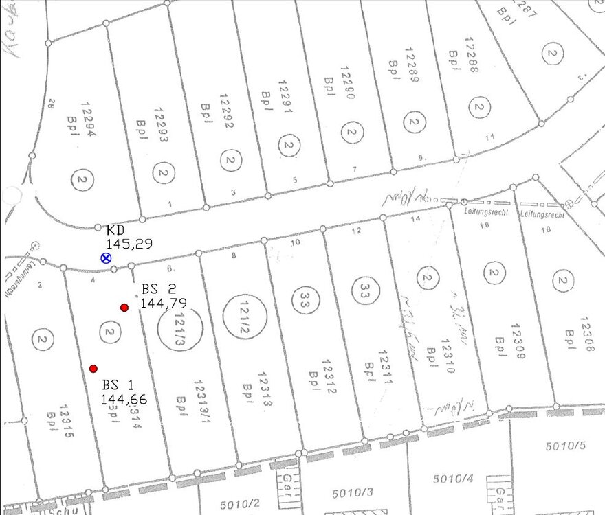

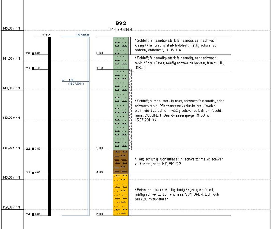

Zanim kupilismy dzialke, zrobilismy espertyze gruntu. Tak, zeby przed czasem obliczyc ewentualne koszty zwiazane z przygotowaniem ziemi. Z pewnym marginesem, na izolacje piwnicy (biala i czarna wanna) i wlasnie przygotowanie gruntu (pale/wymiana ziemi/kolumny zwirowe - zobaczymy, jaka propozycja padnie), zaplanowalismy do 20 tys. Euro.
Geolodzy borowali w dwoch miejscach-, w miejscu gdzie powstanie dom, na dwoch przeciwleglych stronach po skosie. Punkty BS1 i BS2.
Wyniki:
Torf niestety dosc gleboko. Dobry grunt nosny dopiero na glebokosci 4,6m. Wody gruntowe wysokie - lustro wody bylo na glebokosci 1,5m w punkcie BS2.
Grunt nielatwy i kosztowny w przygotowaniu , ale rozwazajac za i przeciw (polozenie, cisza,daleko od glownej drogi) zdecydowalismy sie go kupic.:)
