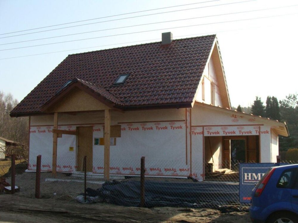

Życie jest piękne
Dach na domu ułożony w całości, okna dachowe wstawione. Garaż stoi, a pracownicy uwijają się układając wełnę w ścianach. Jutro mają dojechać drzwi i okna. Czyż życie nie jest piękne?2012-03-16.thumb.jpg.d25ae670a133a514cf2e16fec566671a.jpg
